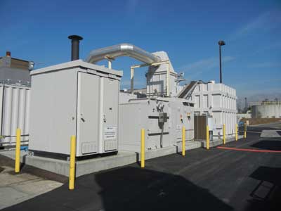

Вот точно такая же станция этого же производителя, но в Австралии

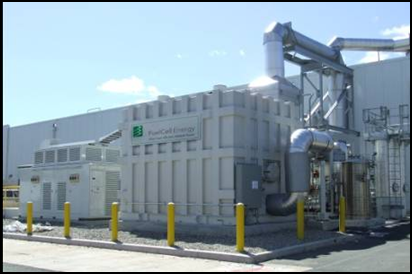

а здесь видны линии электропередачи от блока топливных ячеек (слева) поверху перекинут жесткий короб с кабелями к преобразователю (справа и поменьше)

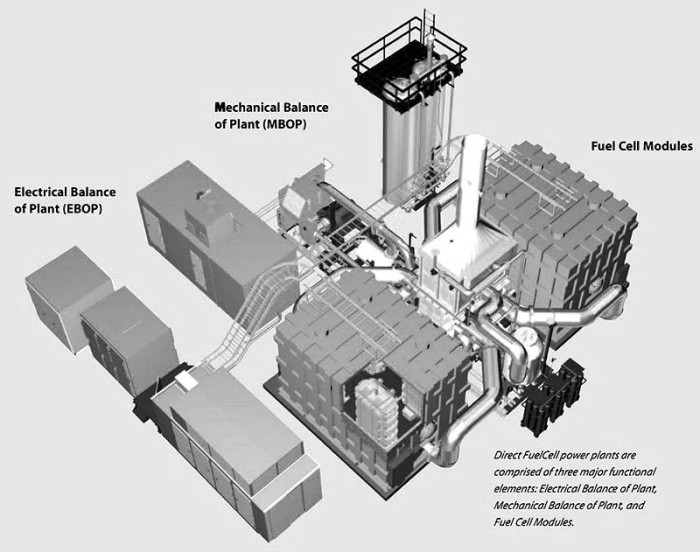

вот другой ракурс (короб напоминает лестницу)

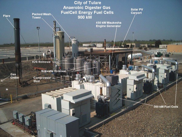

слайд с их презентации
А на заднем плане судя по всему канализационный коллектор ("фекалка") :ap: в котором генерируется биогаз. Установка когенерационная. Судя по наличию электромеханического генератора - это твердоокисники (SOFC). Сбросовое тепло используется для привода генератора.
А к населенному пункту где ЛЭП тянется? :confused:
