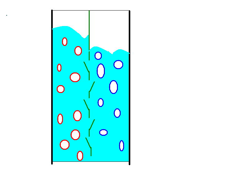

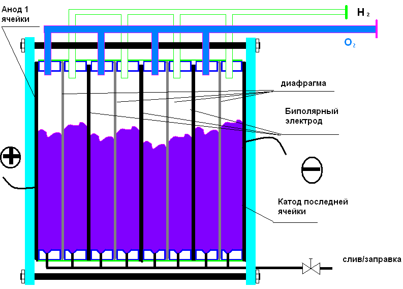

PostPosted: 30 May 2014 10:18
А если сделать получение отдельно кислорода и водорода? Конструкция не так уж и сложна, вот пример такой конструкции. Все материалы , кроме электрода из непроводящего материала. Материал диафрагмы - асбест. Тогда появляется возможность: кислородная резка ( водород на факел), или восстановительная сварка (лишний кислород - в в атмосферу).
Вместо диафрагмы можно поставить пластиковую пластину с отверстиями, такой формы, что бы газы не смешивались.
Стенки электролизера можно сделать прозрачными, например: с оргстекла.? или иным способом контролировать уровень, что бы газы не смешались.

 Post subject: Re: Подскажите как рассчитать электролизер для электролиза в
PostPosted: 30 May 2014 17:56
Joined: 12 Aug 2012 17:26
Posts: 373
DVP, идея хорошая, но сильно возрастет напряжение = нагрев, конечно, в зависимости от степени перфорации пластин, но все равно в разы.
PostPosted: 30 May 2014 22:30
Joined: 26 May 2014 02:13
Posts: 71
Надо обмозговать. Перегородка с перфорациями хитрой формы не прокатит, при закрытии горелки, начинает расти давление внутри электролизера и газ выталкивает часть электролита обратно в заправочную емкость. часть отверстий окажется над водой, газы смешаются.
Смущает увеличение расстояния между пластинами в 3-4 раза, значит придется напряжение подымать где-то так же 2-4раза а при токах в 100А это очень даже кретично.
12V x 100A = 1200Вт = 220v x 5.5A
48V x 100A = 4800Вт = 220v x 22A
И это без учета потерь и КПД блока питания, 25-30A для квартирной проводки может оказаться перебором... Надо еще посмотреть какой электросчетчик стоит на квартиру не придется ли и его поменять для таких нагрузок... размеры, нагрев...
Как мембрана повлияет на сопротивление ячейки? Есть формулы для ячейки с мембраной?

Мембрана на сопротивление повлияет сильнее, чем пластина с перфорацией, газонаполненные еще больше повлияет, по любому, расстояние между пластинами надо подбирать, и мне кажется, оно ок 5-7см должно быть. Вам же скинули литературу неск. постов назад, моя конструкция, это как раз и построена на принципе пресфильтрового электролизера, что описан в литературе. Там должен быть и расчет оптимального расстояния меж электродами.
Как газ будет выталкивать часть электролита обратно в заправочную емкость, если вентиль слива/заправки закрыт? А вот, нужно хитрый ресивер, что бы компенсировать разницу давления водорода и кислорода, это или мокрый газгольдер телескопической тконструкции, что даст мах 20-40 мм разницы, или ресивер с перегородкой, в виде пленки без натяжения, что даст еще меньше разницы.

Диафрагменный электролиз для домашнего исполнения это сложновато, в промышленном электролизере есть довольно хитрая система регулирования давления по разным сторонам диафрагмы, без нее водород будет сифонить через диафрагму в анодную камеру. Идея с разделением пространств пластиной с фигурными дырками работать не будет это 200% (при рабочей плотности тока эдектролит будет бурлить оч сильно, газы будут смешиваться.

Будет смешиваться, не вопрос, только, сколько будет поступать водорода в кислород и наоборот, ведь булька газа движется все время вверх, нырять не умеет, да и в районе перфорации будет относительно тихая зона. Если порядка 1%, это не будет угрозой взрыва. т.к. ниже предела взрываемости. Для техники такие примеси не допустимы, а вот для сварки вполне годится. С такой пластиной можно держать разницу по уровню в 20-40 мм, что с диафрагмой может оказаться много.
