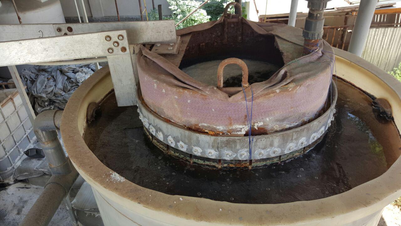

AF wrote:
В крашении тканей я мало понимаю, но в проблемах очистки сточных вод органических производств разбираюсь прилично. За последние 25 лет видел десятки заводов органического синтеза по всему миру (в 7 странах). Состав их стоков похож на Ваши сточные воды - соли органика, органические кислоты.
Я не видел, чтобы кто-то применял электролиз или электрохимическое окисление.
Видел я и фильтрацию кислых стоков через слой карбоната кальция.
Мой Вам совет - бросайте затею с электролизом.
Я сам видел такую установку и она со всем этим справлялась!смотрите фото!

Извиняюсь за флуд.
Я недавно видел, как человек пытался забить гвоздь зачерствевшей буханкой хлеба (в армии еще и не таким занимаются).
Но если бы я сделал фото и написал "Смотрите", это не было бы аргументом в пользу того, что хлеб следует использовать вместо молотка.

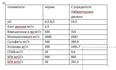

Вот получил последние данные по составу сточных вод:

Ну как я и говорил, ваша основная проблема не органика, а хлорид натрия.
Единственный более-менее экономически приемлемый способ её решить - разбавить стоки раз в 10. ХПК и БПК тогда тоже придут в норму.
Так что ищите предприятие, которое сбрасывает воду с пониженным содержанием хлоридов, и идите к ним с поклоном.

Кроме хлоридов у меня превышение ПДК:
1.минерализация на 2582 мг/л
2.ХПК на 340 Омг/л
3.Бпк на 171,3 Омг/л
4.Рн на 2
Как с этим боротся?

Вы для начала подумайте, как бороться с хлоридами, они же ваша минерализация (по факту - удалить из раствора хлорид натрия).
pH/органику почистить несложно (относительно), но эти методы очистки никак не повлияют на содержание хлорида натрия.
А вот методы очистки стоков от хлорида натрия практически все вам дадут значительное снижение ХПК/БПК. Только учитывайте, что практически все эти методы, кроме разбавления и выпаривания, дают жидкие стоки объемом 0.2-0.5 первоначального объёма раствора, и с суммарным количеством солей 1.1-3.0 их изначального количества до обработки.
Так что я не вижу особых вариантов, кроме как разбавить и слить.
