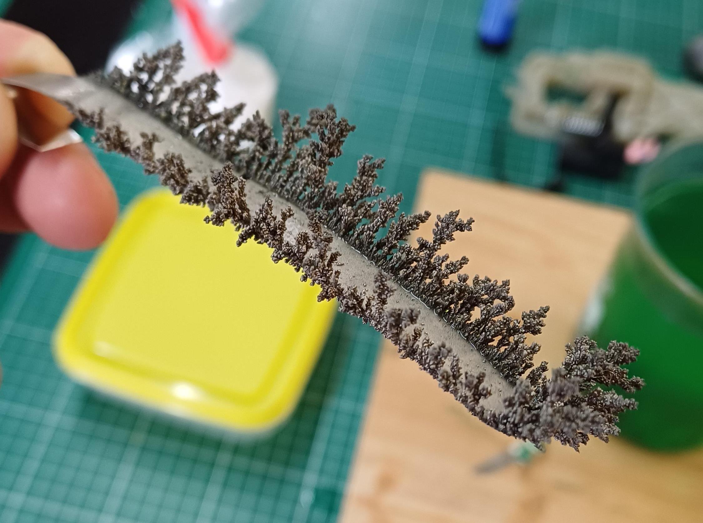

Nickle crystals on anode after making nickle acetate
Не совсем понятно, почему речь об аноде, а не о катоде. Зато дендриты красивые.

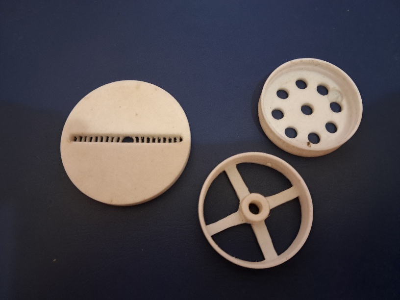

Подвески для электродов из фторопласта-4 (он же - тефлон)
