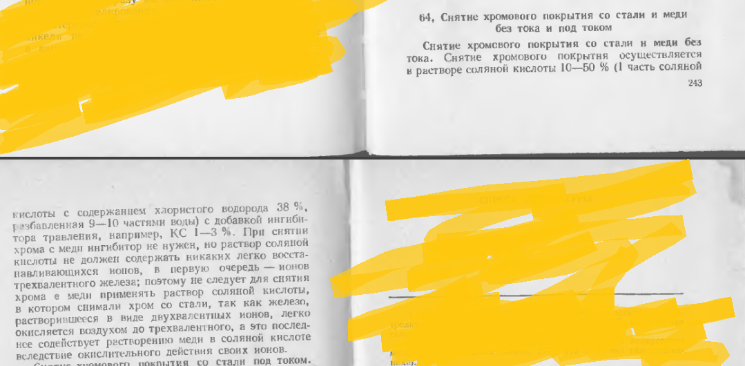

В другой книге нашел это, но не знаю что такое КС, соединение или маркировка, в любом случае гугл по двум буквам не нашел ничего. Главное хром с никелем снять, медь если что и вручную можно, твердость уже сносная.

В начале или в конце книги должен быть список сокращений. "КС" не является общеупотребимой аббривиатурой. "Кровяная соль" (их две) не подходит по смыслу.
Глобально в вашем случае кислота противопоказана: покрытие повреждено - кислота будет в первую очередь разрушать железо изделия (в местах повреждений), а не само покрытие.

Спасибо. Приблизительно можно узнать сколько оно съест металла в мм?

От нескольких минут, до нескольких часов - это зависит от слишком многих факторов.
Тем более, если покрытие повреждено механически, - коррозия будет точечной: прежде всего - в местах повреждения. Медь сильно повысит коррозию стали под действием кислоты.
