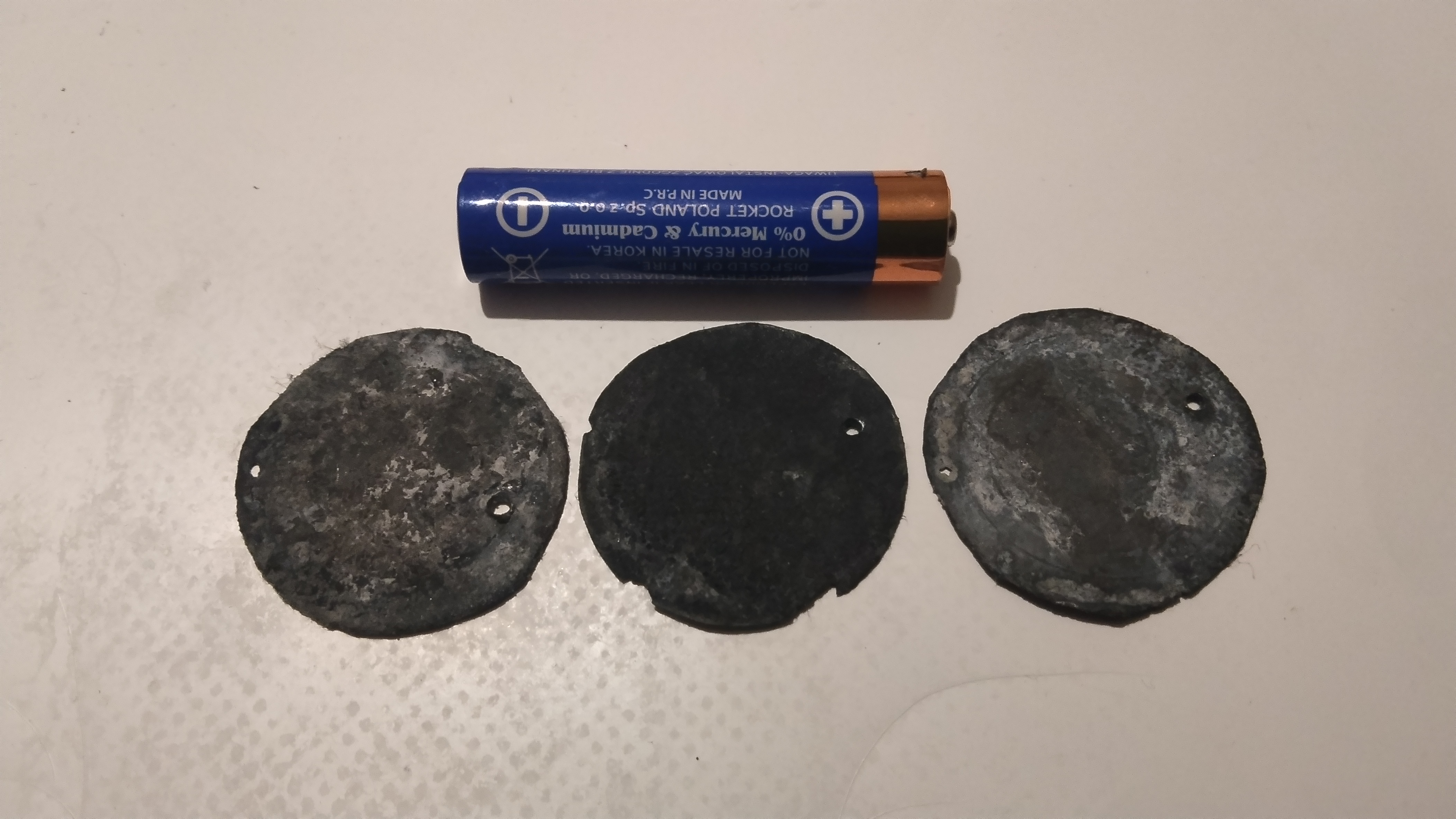

Как бороться с пассивацией цинка в щелочной батарейке?
Сделал на пробу три элемента по типу дисковых: таблетка из спрессованной смеси графита и диоксида марганца, раделитель, и цинк. Все пропитано гидроксидом натрия. Напряжение очень радует - 1.55-1.6 В, но часа через три работы в приемнике батарейки испустили дух.) Разобрал, а аноды из цинка все чёрные. Потыкал тестером в поверхность цинка, ток не проводят.
Читал что тетрагидроксоцинкат натрия "Na2 [Zn (OH)4], бесцветные (белые) кристаллы, растворимые в щелочных растворах, образует кристаллогидрат", вроде бы должен быть белым, а тут чернота.
Что за напасть такая?
Цинк взят из больших китайских батареек, это донышки от них, так что на чистоту цика я не грешу, они честно отработали свой срок.
Щелочные мне показались лучше солевых - дают больший ток, больше напряжение, но долго не работают у меня.)
Я понимаю что должна быть паста из порошка цинка, щёлочи и загустителя типа карбоксиметилцеллюлозы, но и ведь так тоже должно работать и не "глохнуть" за три часа.
Что они еще туда добавляют?

Раньше цинк амальгамировали, теперь запрещено.

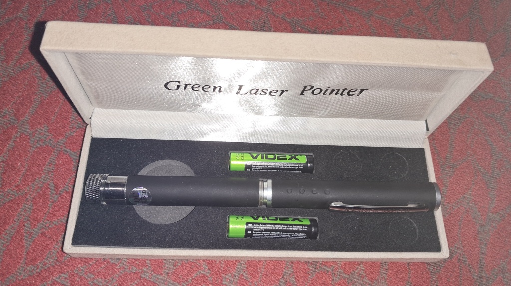

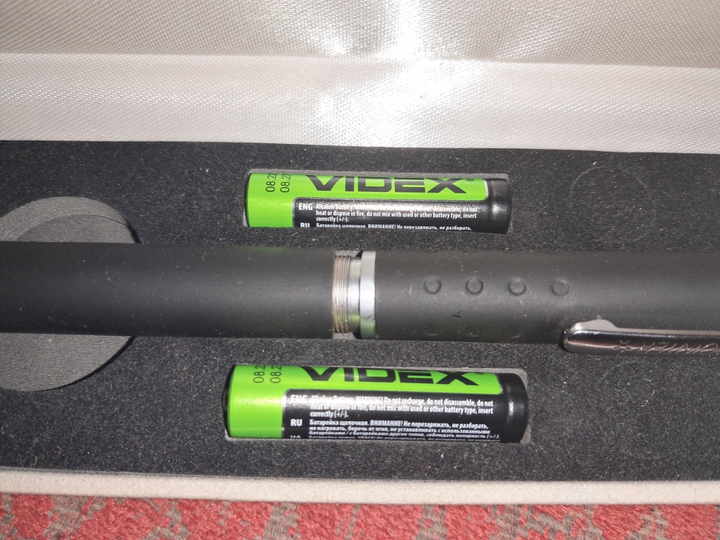

Лазерная указка и две мизинчиковые батарейки, от которых она питается. Батарейки почти одноразовые (в смысле, что их хватает на один-два эксперимента с лазером - садятся очень быстро).

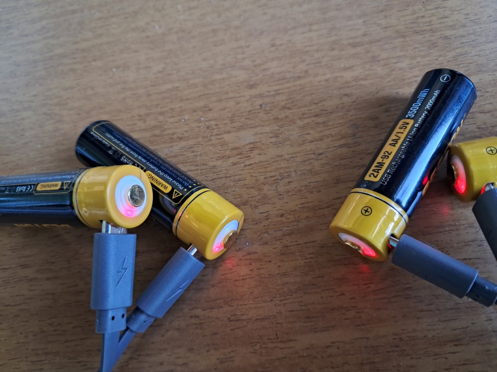

Еще одна модель литий-ионных аккумуляторов для замены никель-металлогидридных:

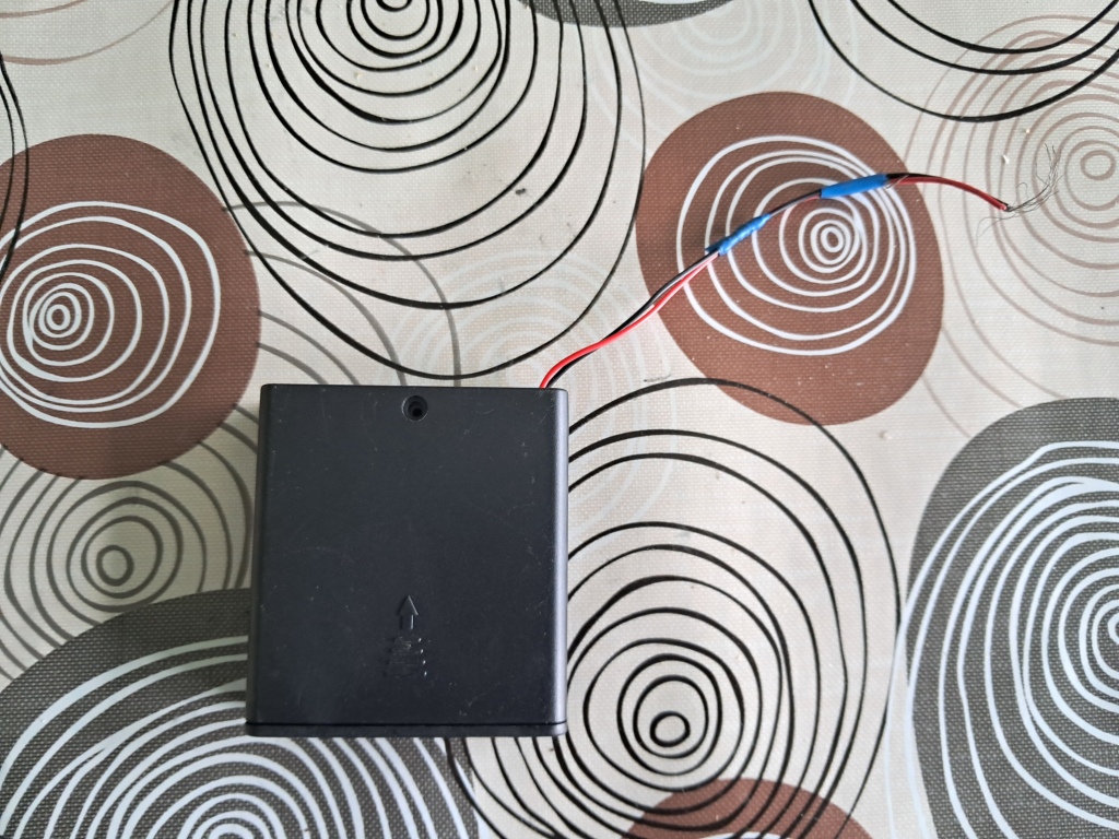

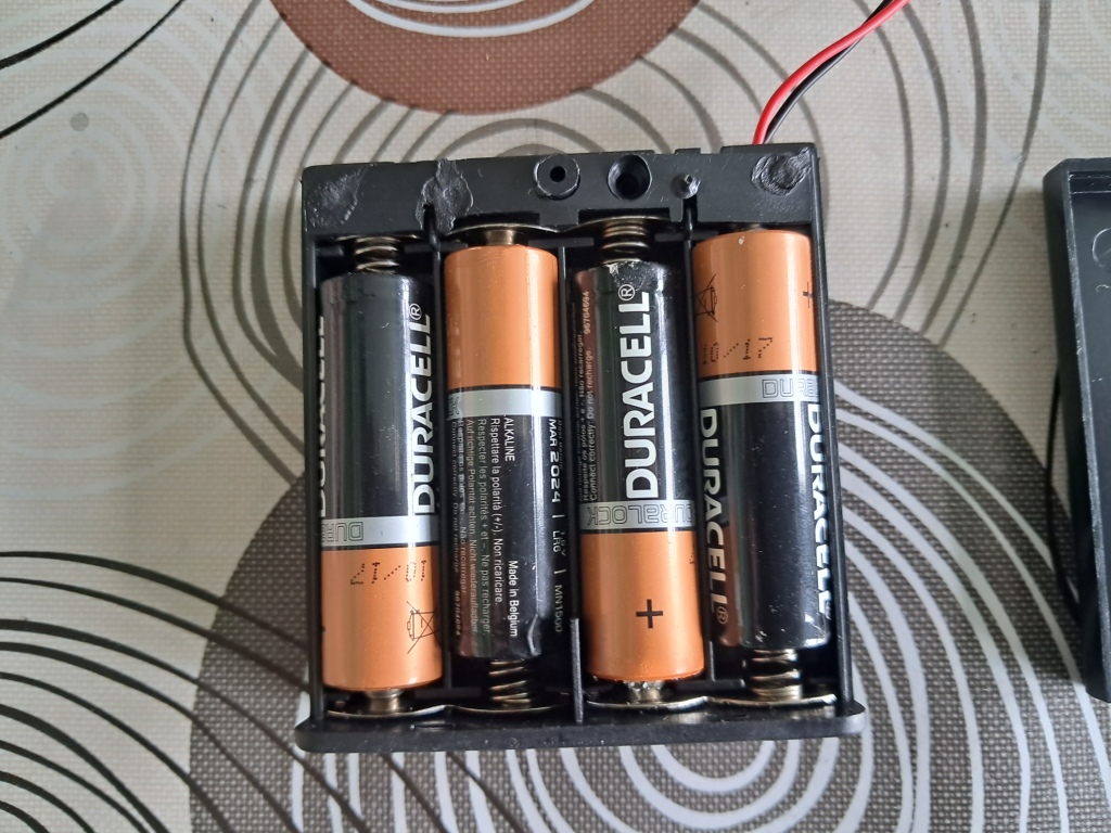

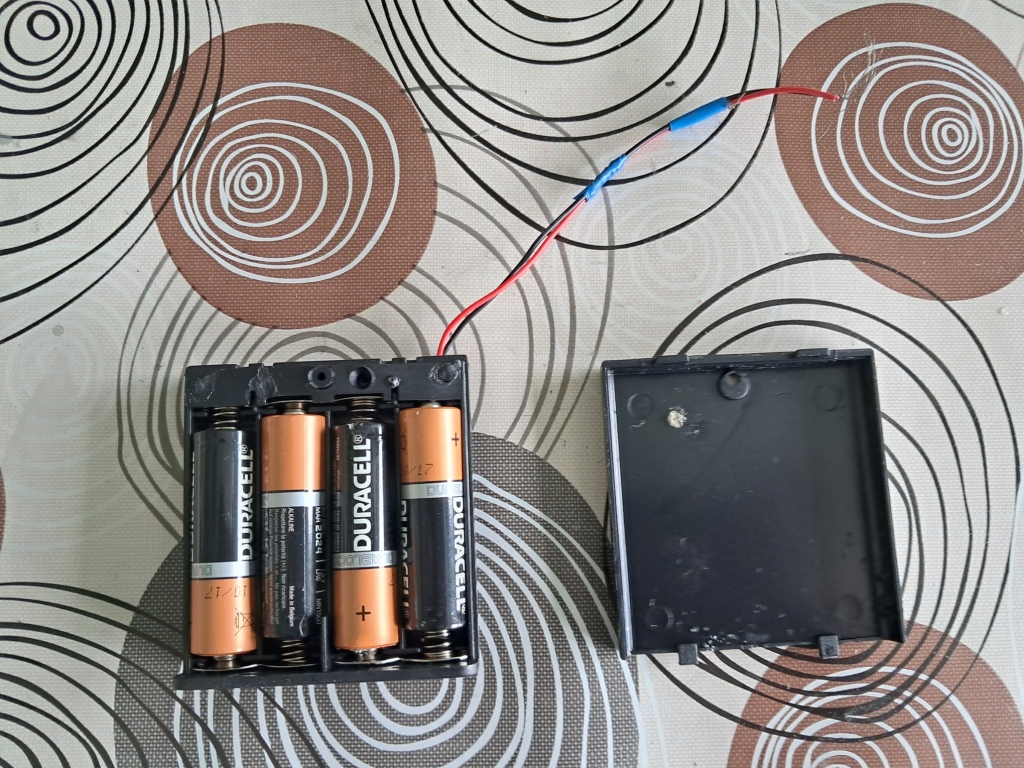

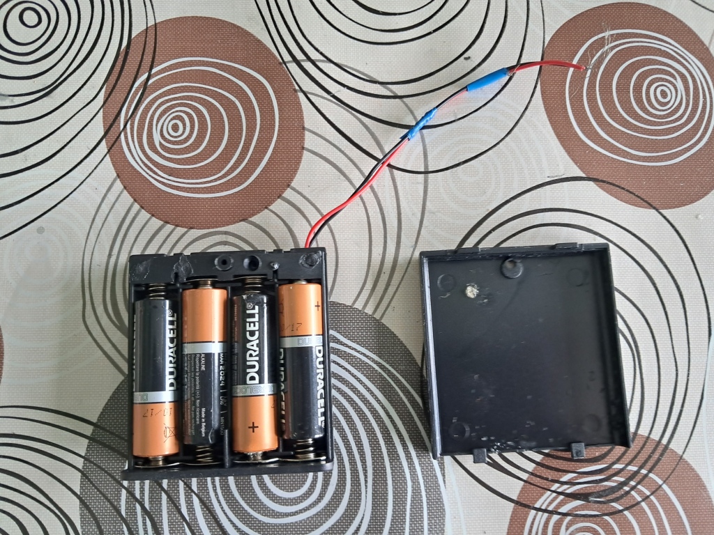

Нашел на работе устройство:
Что находится внутри я не знал, но догадывался. Дело в том, что во времена моего детства батарейки были разные. Зато основной их ассортимент сводился к двум видам: "плоские" и "круглые".
Последние давали напряжение 1.5 В, имели форм цилиндра и представляли собой марганцево-цинковый элемент. Первые имели напряжение 4.5 В и состояли из 3-х "круглых" батареек в прямоугольном бумажном корпусе, залитом битумом.
Круглые батарейки были 2-3 размеров, плоские - только одного.
Казалось бы, что проще - сделать батарейку? Элемент простой, компоненты дешевые и не дефицитные Но во времена моего детства была повальная нехватка товаров. Делали танки и ракеты, а на остальное ресурсов не хватало.
Батарейки не являлись исключением: то круглые батарейки были, а плоских не было, то наоборот. На случай, когда круглые батарейки были, а плоские - исчезали из продажи, придумали переходник, в который вставлялись 3 круглые батарейки - такая комбинация заменяла 1 плоскую батарейку.
Я думал, что это он и есть, но был не готов увидеть, что внутри:
Т.е., не 3 батарейки и напряжение 4.5 В, а 4 батарейки, которые дают напряжение 6 В.

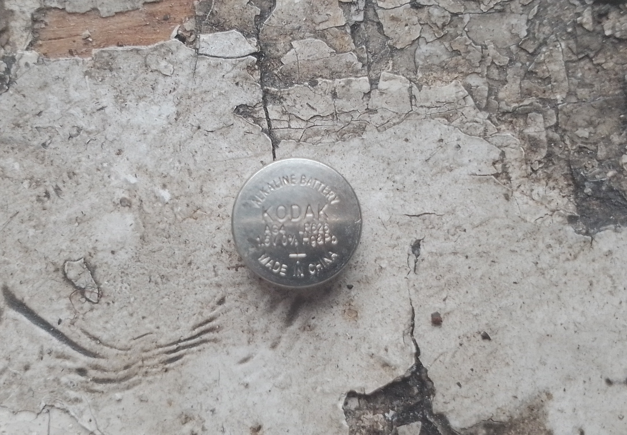

Батарейка KODAK от наручных часов.
