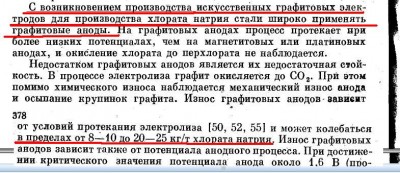

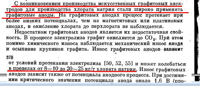

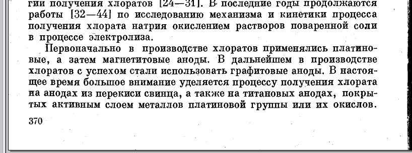

Вот из Л.М.Якименко. «Производство хлора, каустической соды и неорганических хлорпродуктов» Москва химия 1974 г 370, 378 и 379 стр.
Из этого следует, если графит имеет хорошую структуру, то осыпание будет, но в приемлемых количествах, в технике в 70 годах его применяли.
Аноды с покрытием из двуокиси свинца хорошо работают.

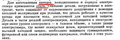

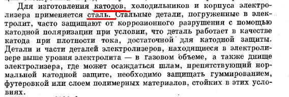

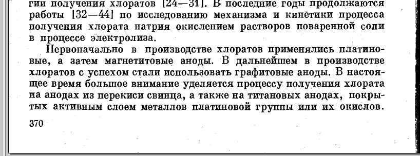

Можно вполне сформировать двуокись свинцовый электрод. Есть книга Практикум по прикладной электрохимии. Автор Бахчисарайцьян под редакцией Кудявцева и Варыпаева Ленинград Химия 1990г. Стр 213 -222.

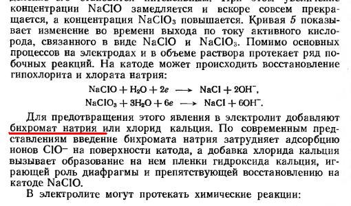

Также вполне возможно применение чистого свинца, но с добавлением бихромата натрия в раствор соли. Тогда должна образоваться нерастворимая пленка хромата свинца, а хромат свинца окислится уже до двуокиси во время процесса. Т.е. будет самонаращивающая пленка. Это надо пробовать. Таким принципом я пользовался при восстановлении хлорного железа, добавлял серную кислоту и брал свинцовый анод, анод не растворялся. При производстве хлоратов бихромат в промышленности в раствор NaCl добавляют, вот с Практикума по прикладной электрохимии. Этот способ я не пробовал, но должно работать.
Вот с Л.М.Якименко. «Производство хлора, каустической соды и неорганических хлорпродуктов» Москва химия 1974 г в качестве катода можно использовать сталь.
Гл 7 Хлораты щелочных и щелочноземельных элементов
Конструкция электролизеров ст 395-407

Сколько бихромата нужно добавлять?

Точно цифру не знаю согласно Л.М.Якименко. «Производство хлора, каустической соды и неорганических хлорпродуктов», где то порядка 5-10г/л (0.5-1%)
