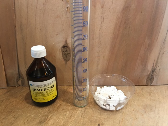

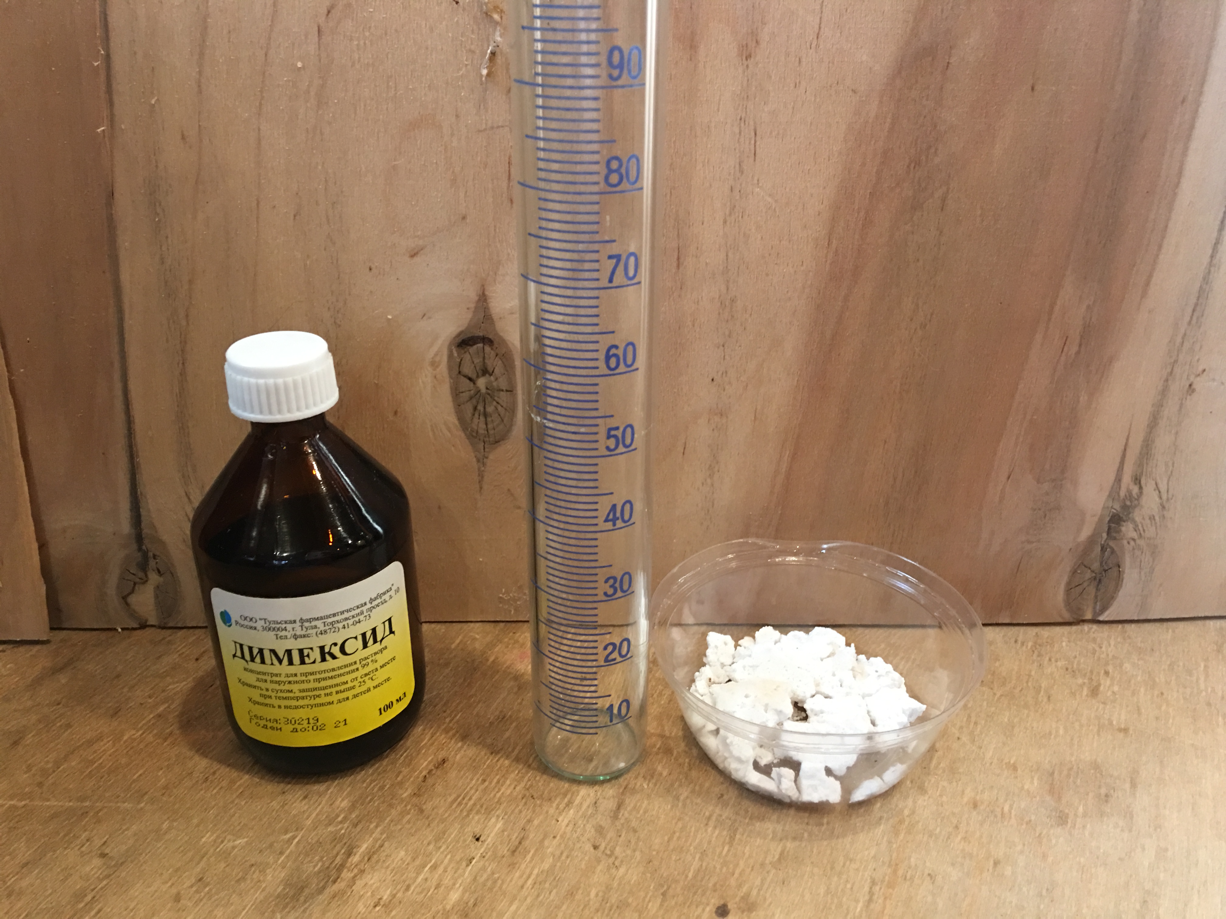

Подготовка электролита:

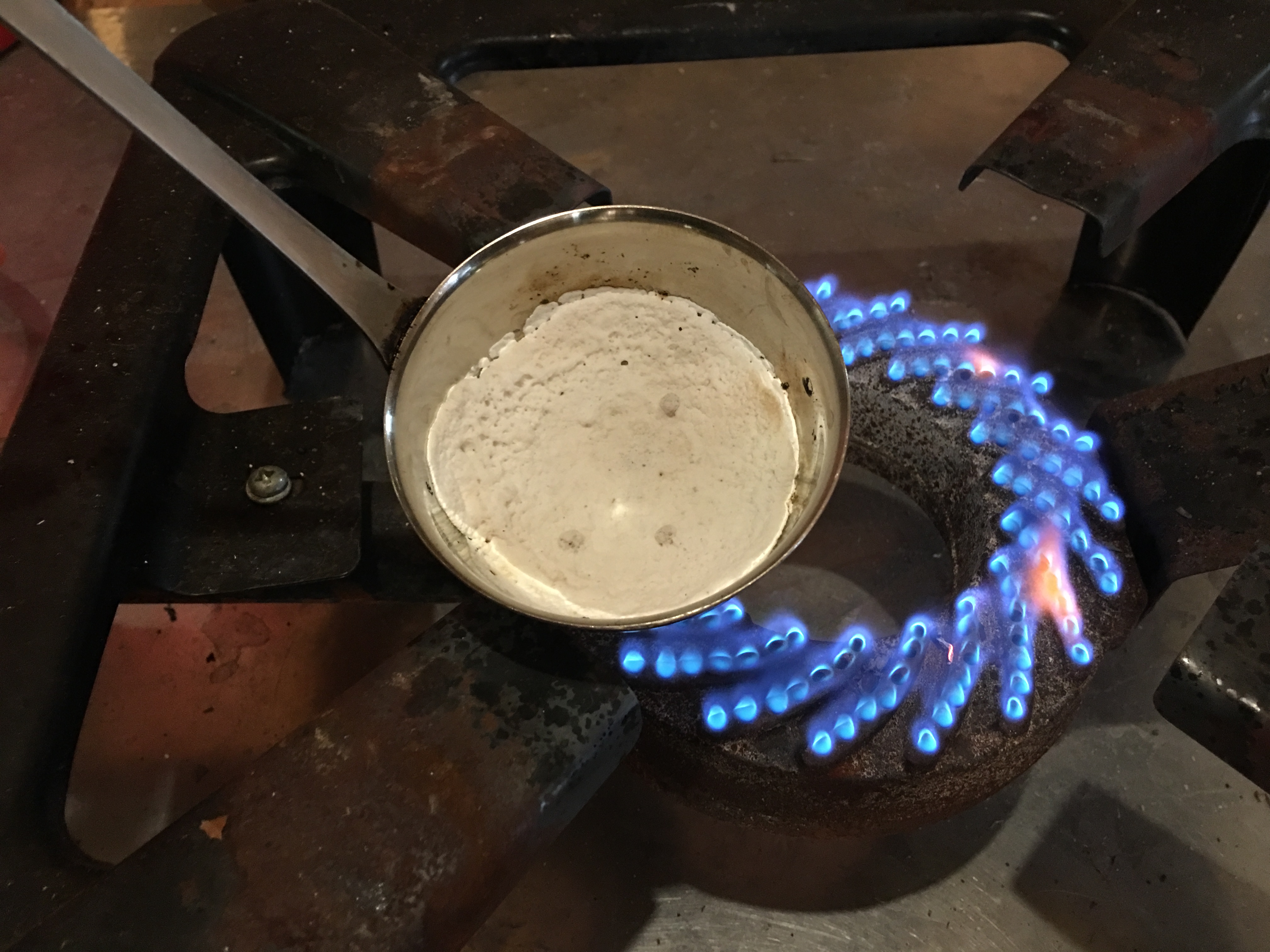

В качестве источника нитрата кальция, была использована кальциевая селитра.

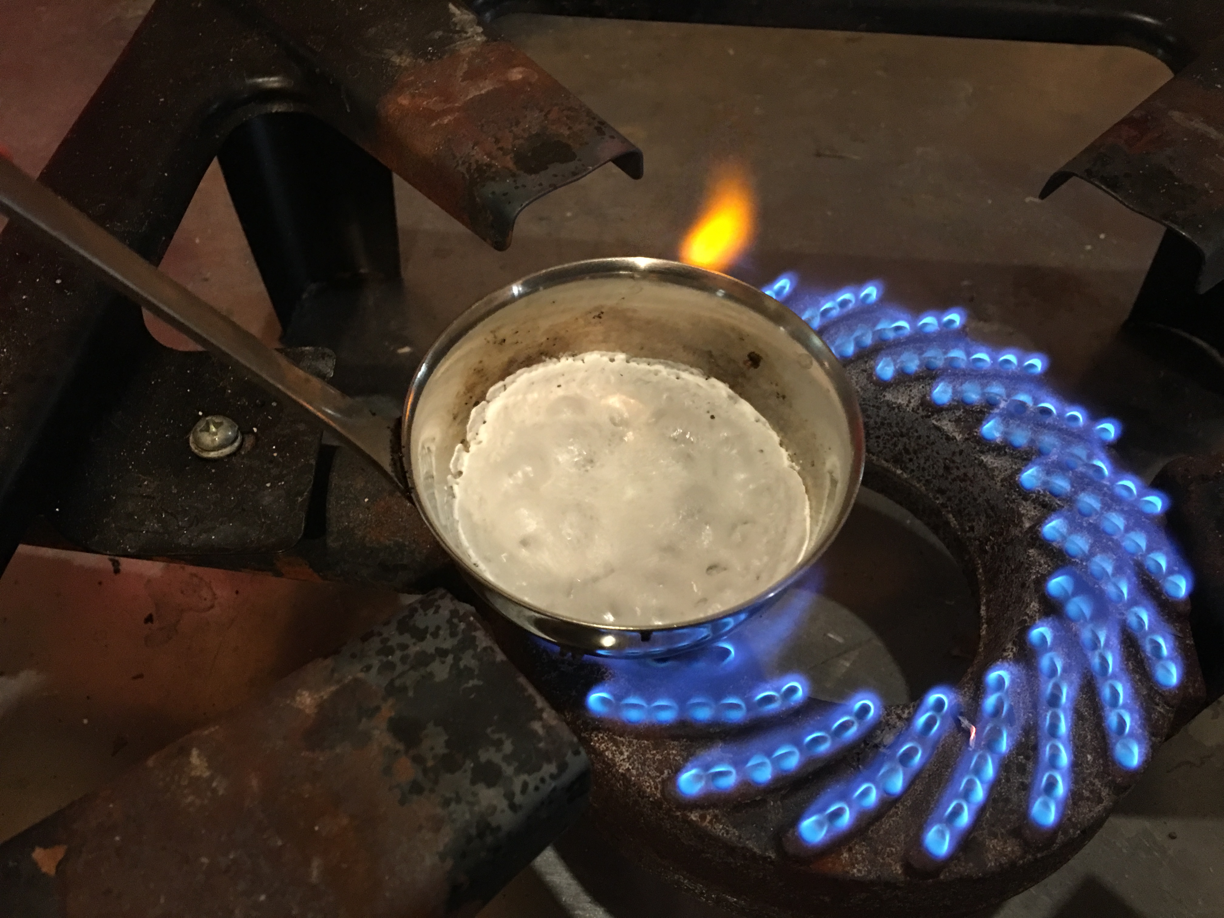

Обезвоживать её решил прокаливанием. Для этого отвесил 21 грамм удобрения.

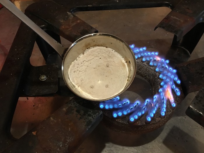

При нагреве селитра плавится в кристаллизационной воде:

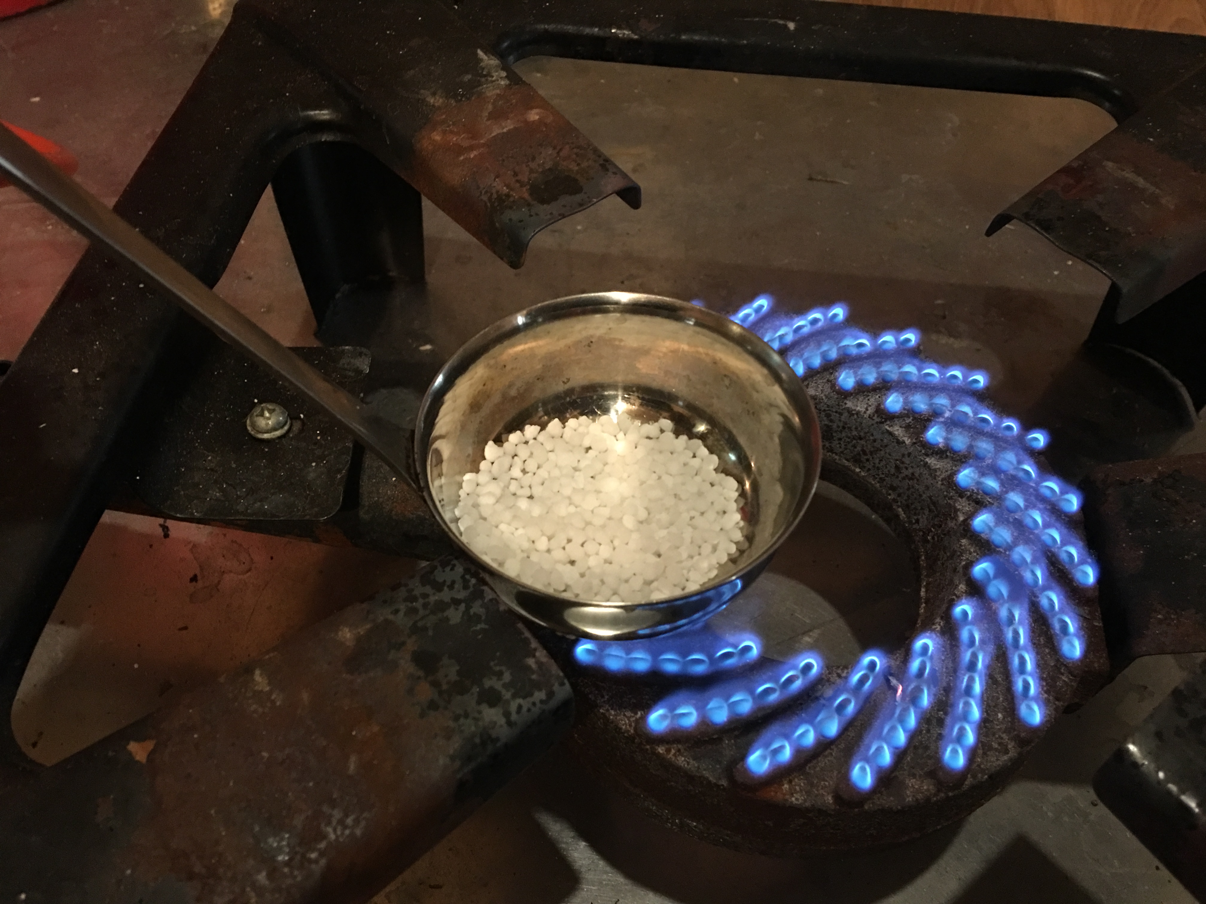

Вода постепенно улетучивается, и нитрат твердеет.

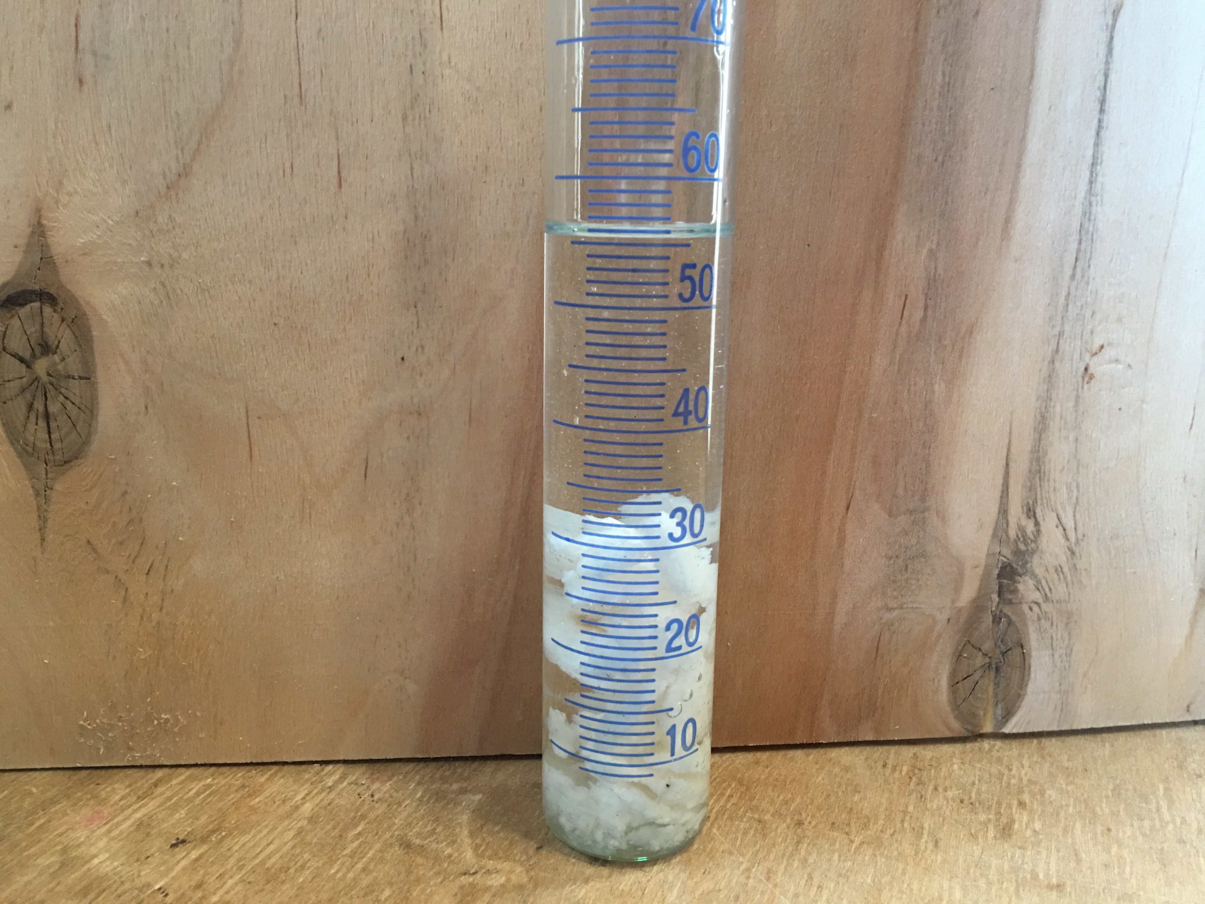

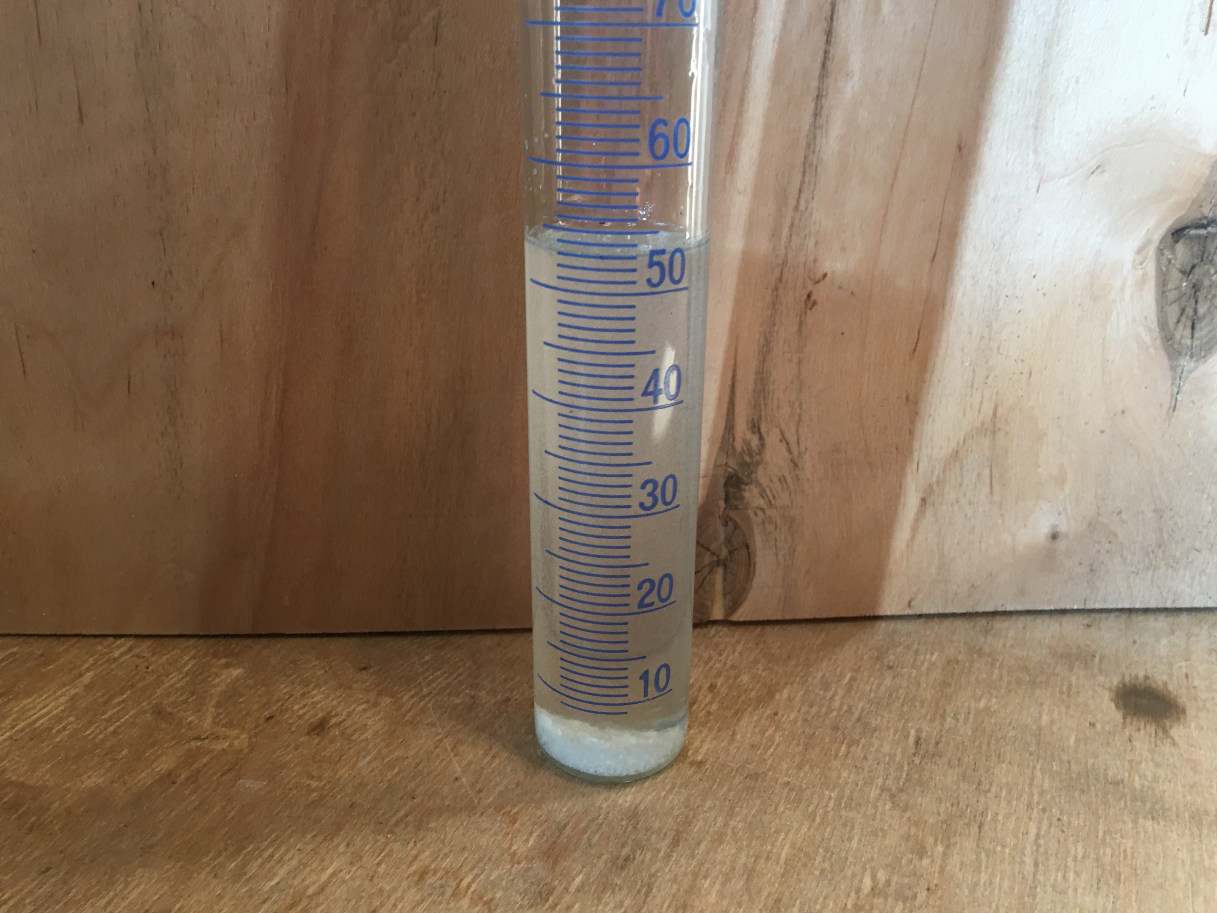

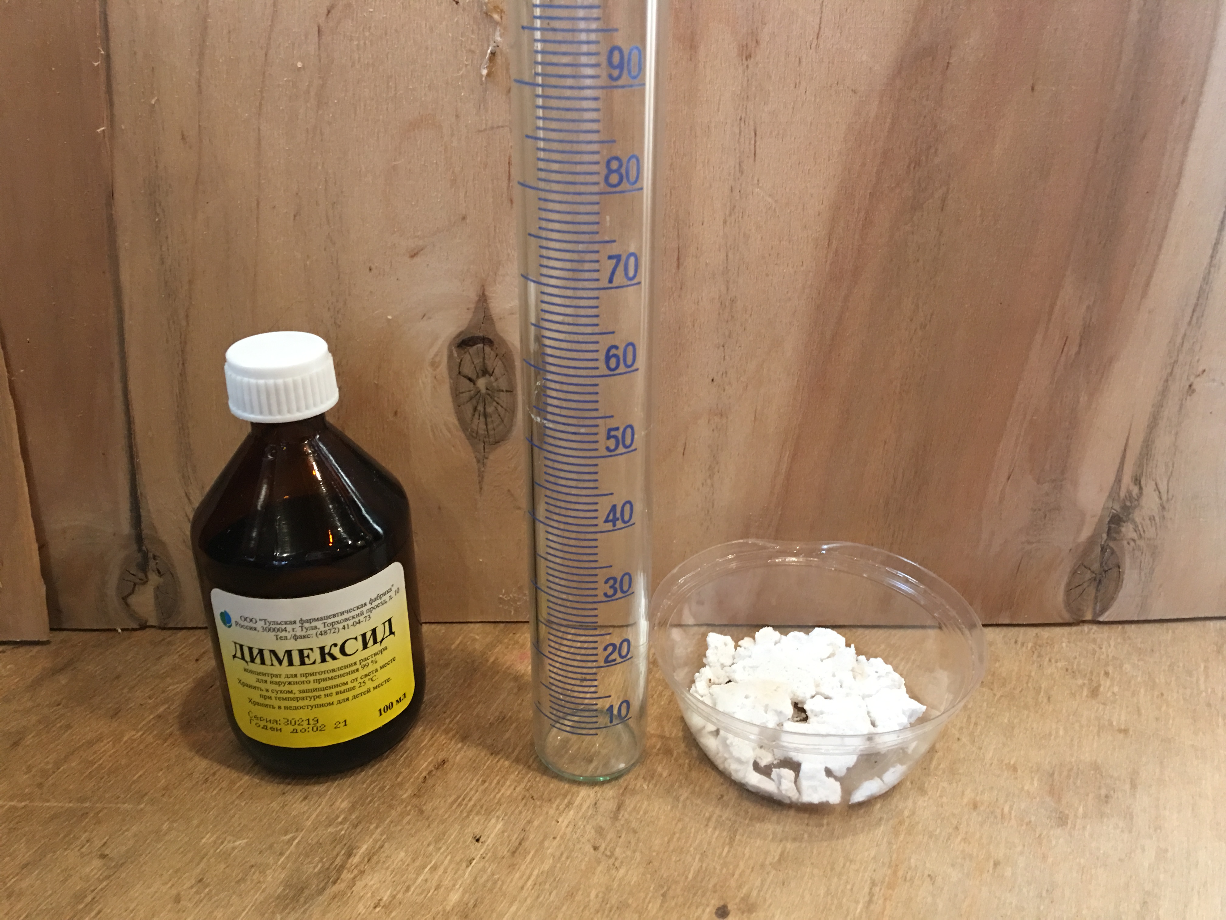

Из 14-и полученных грамм нитрата кальция, взял 10,3 и растворил в 50мл диметилсульфоксида:

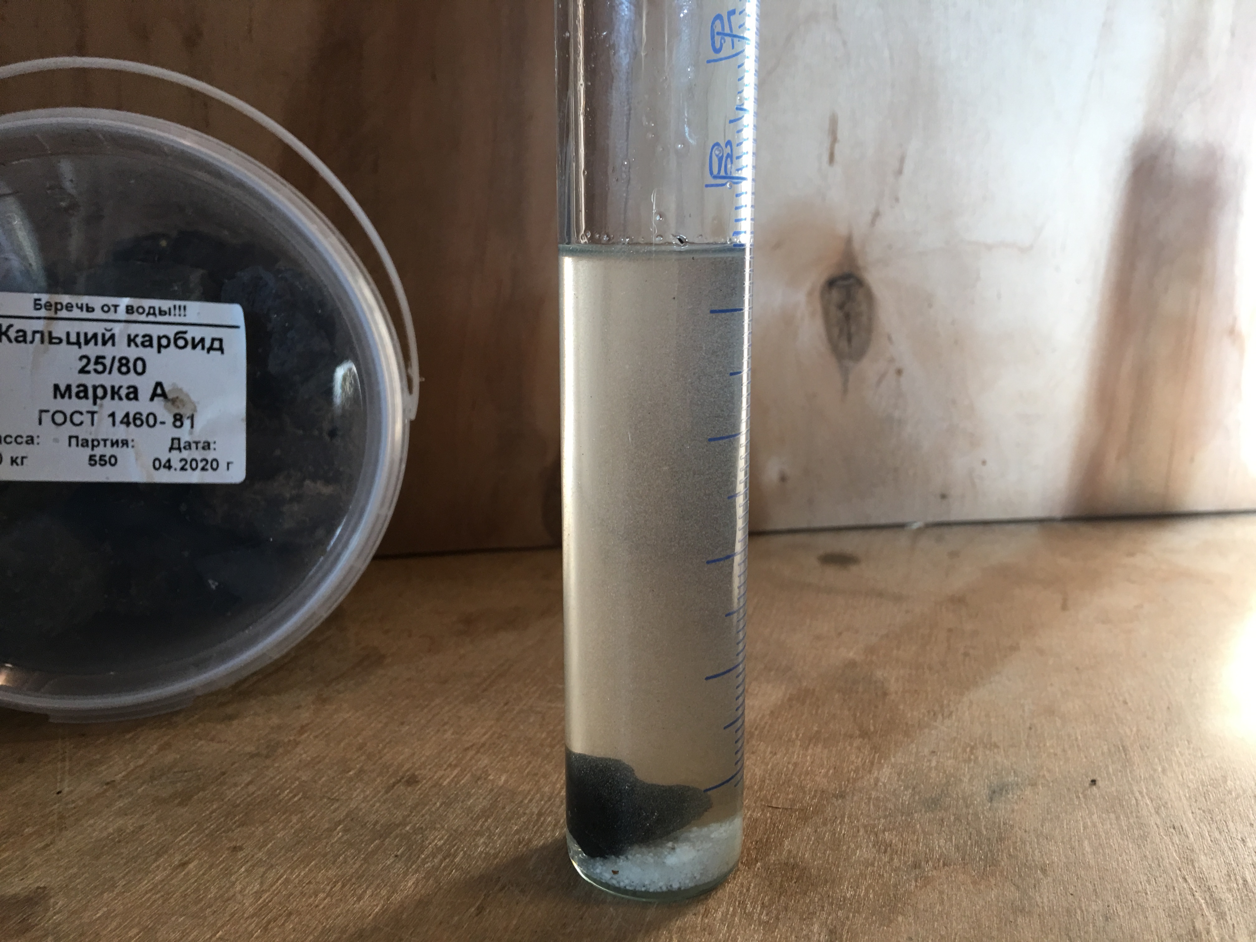

Далее, для осушения раствора кинул кусочек карбида кальция. Оставил настаиваться - так как реакции с карбидом почти не наблюдалось.

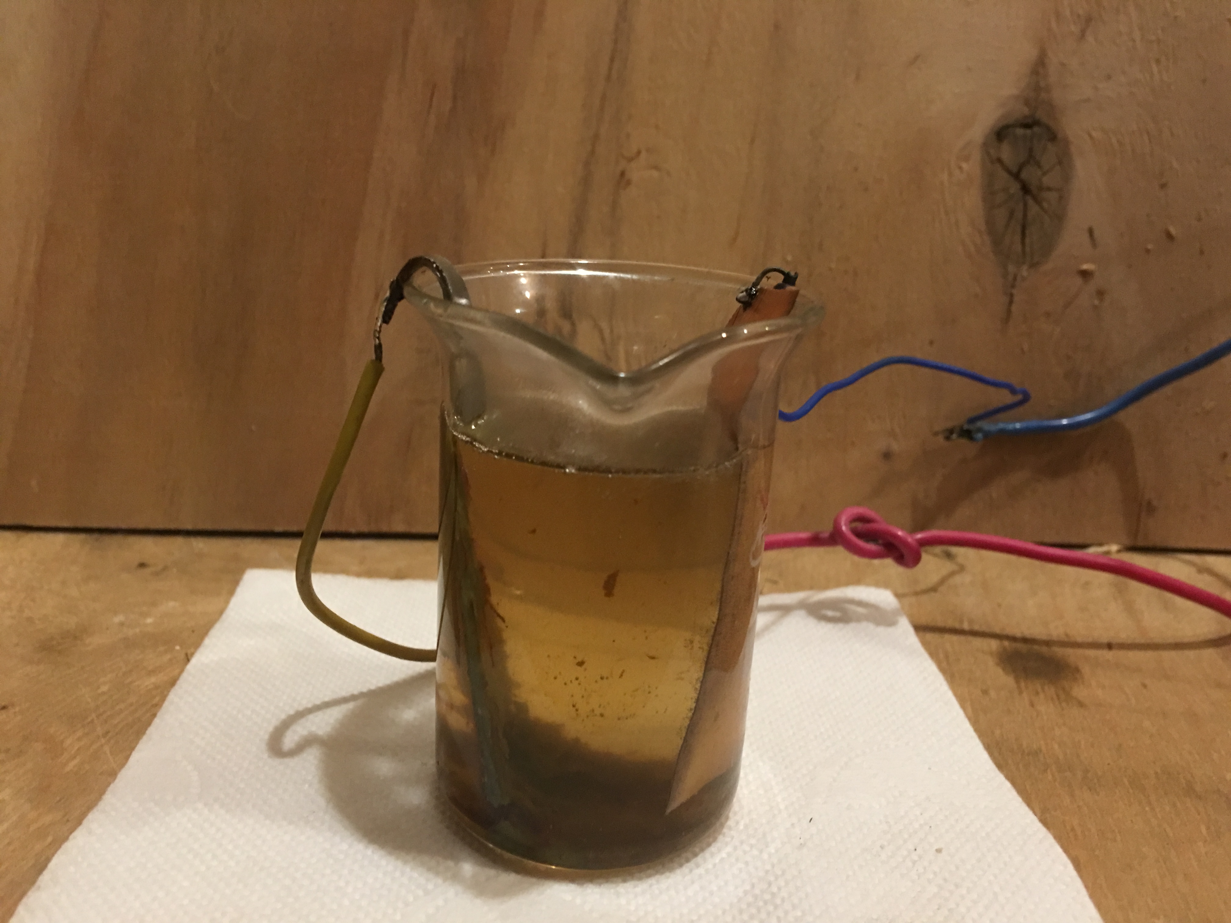

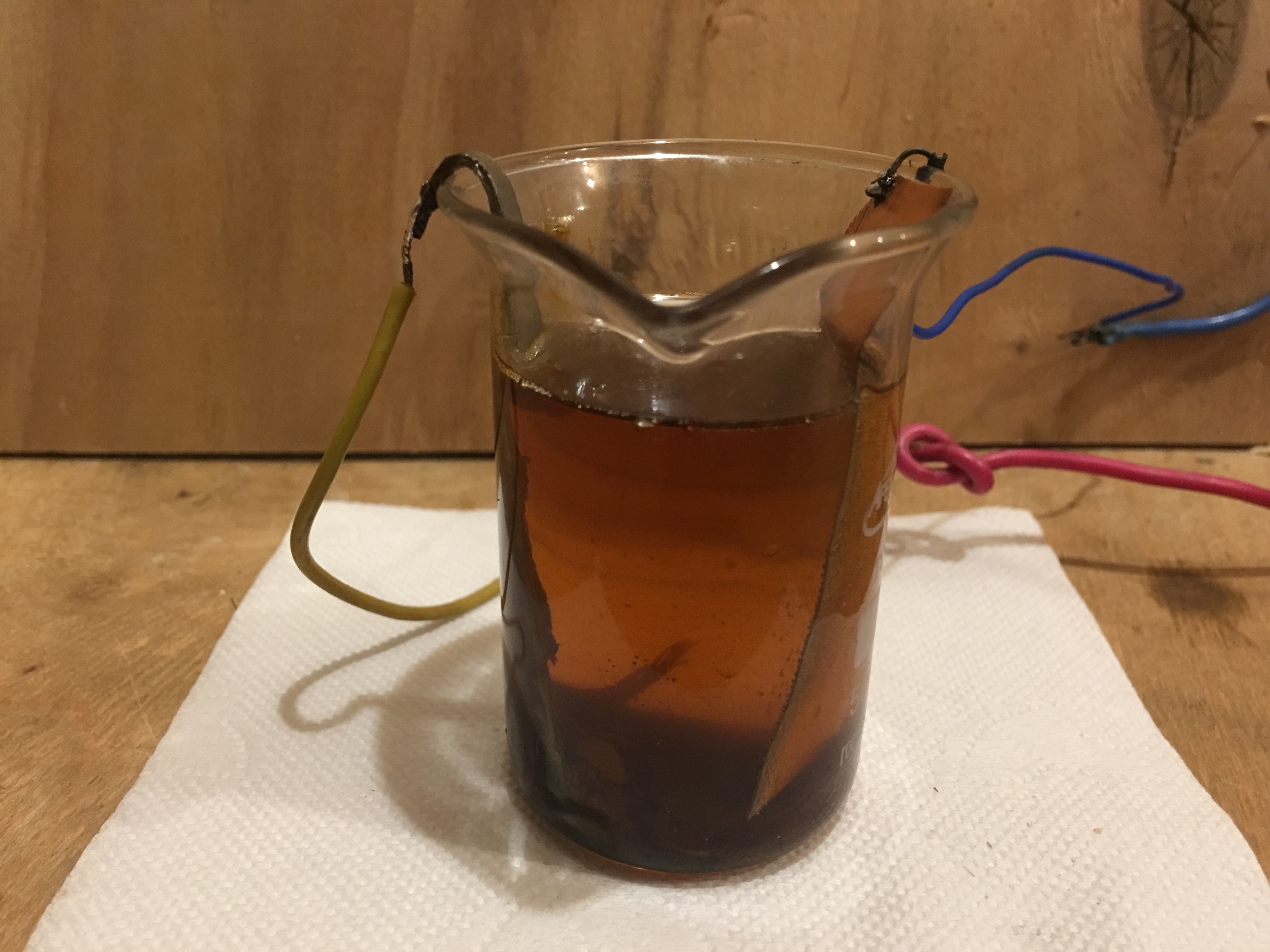

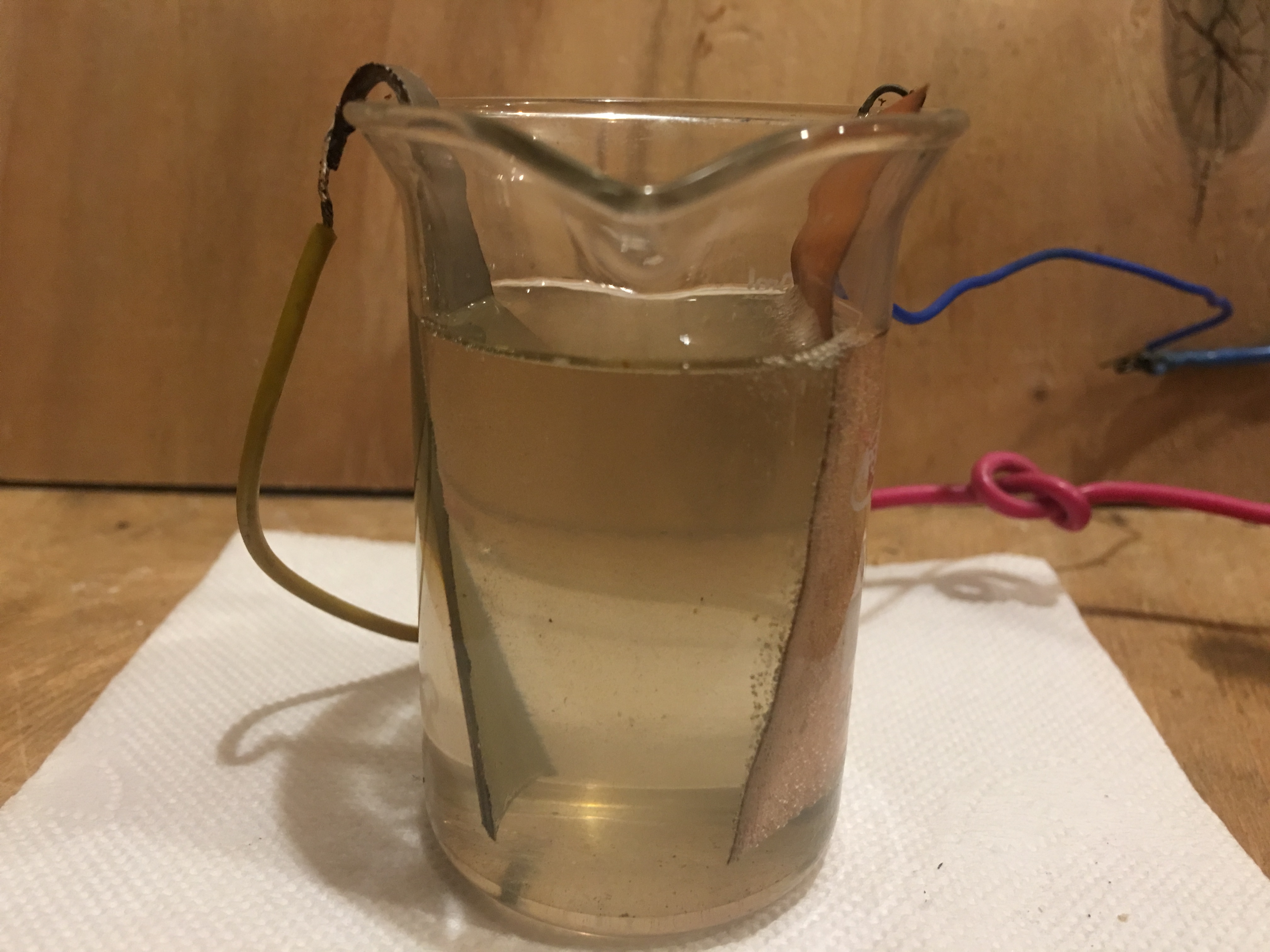

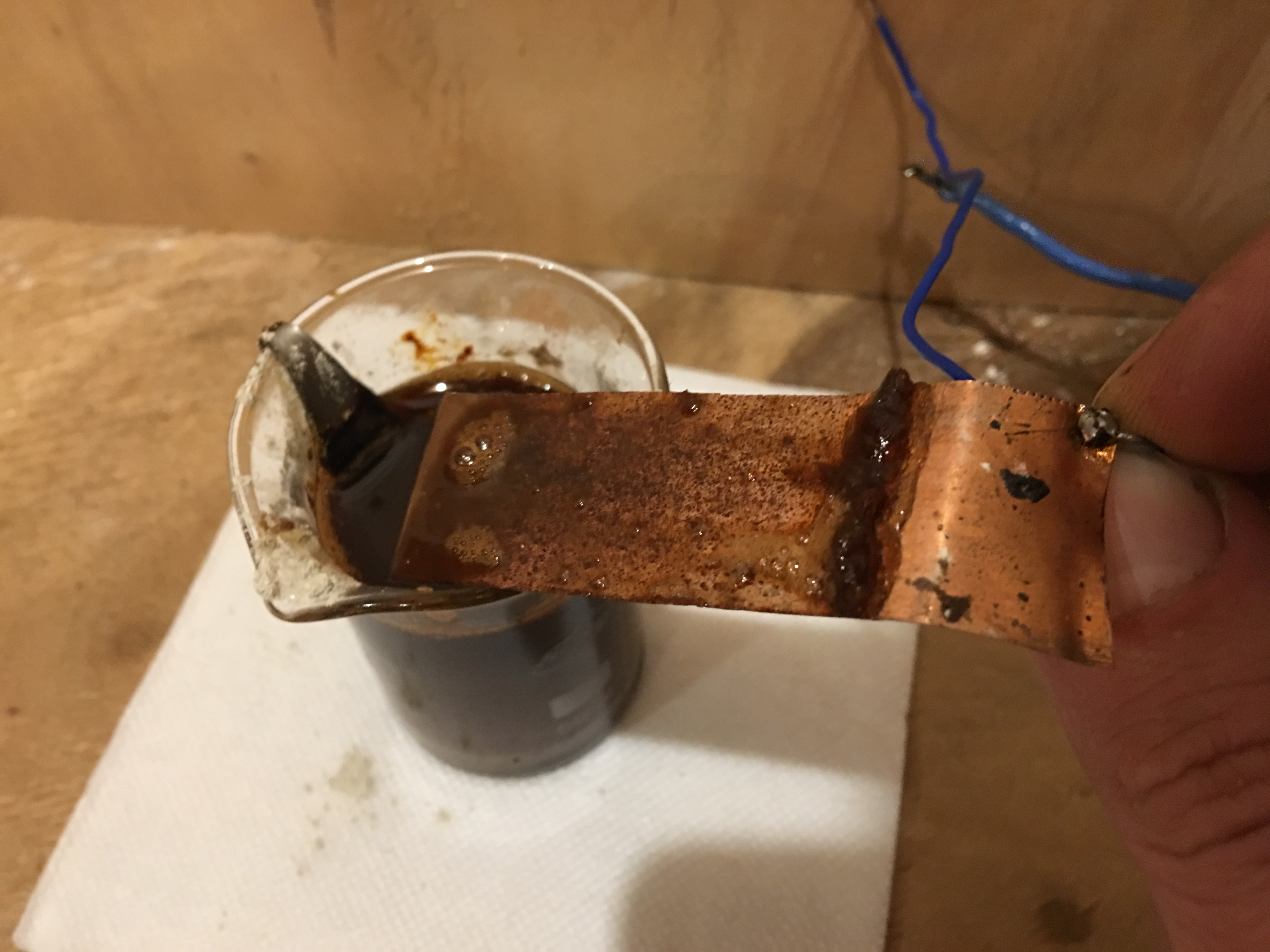

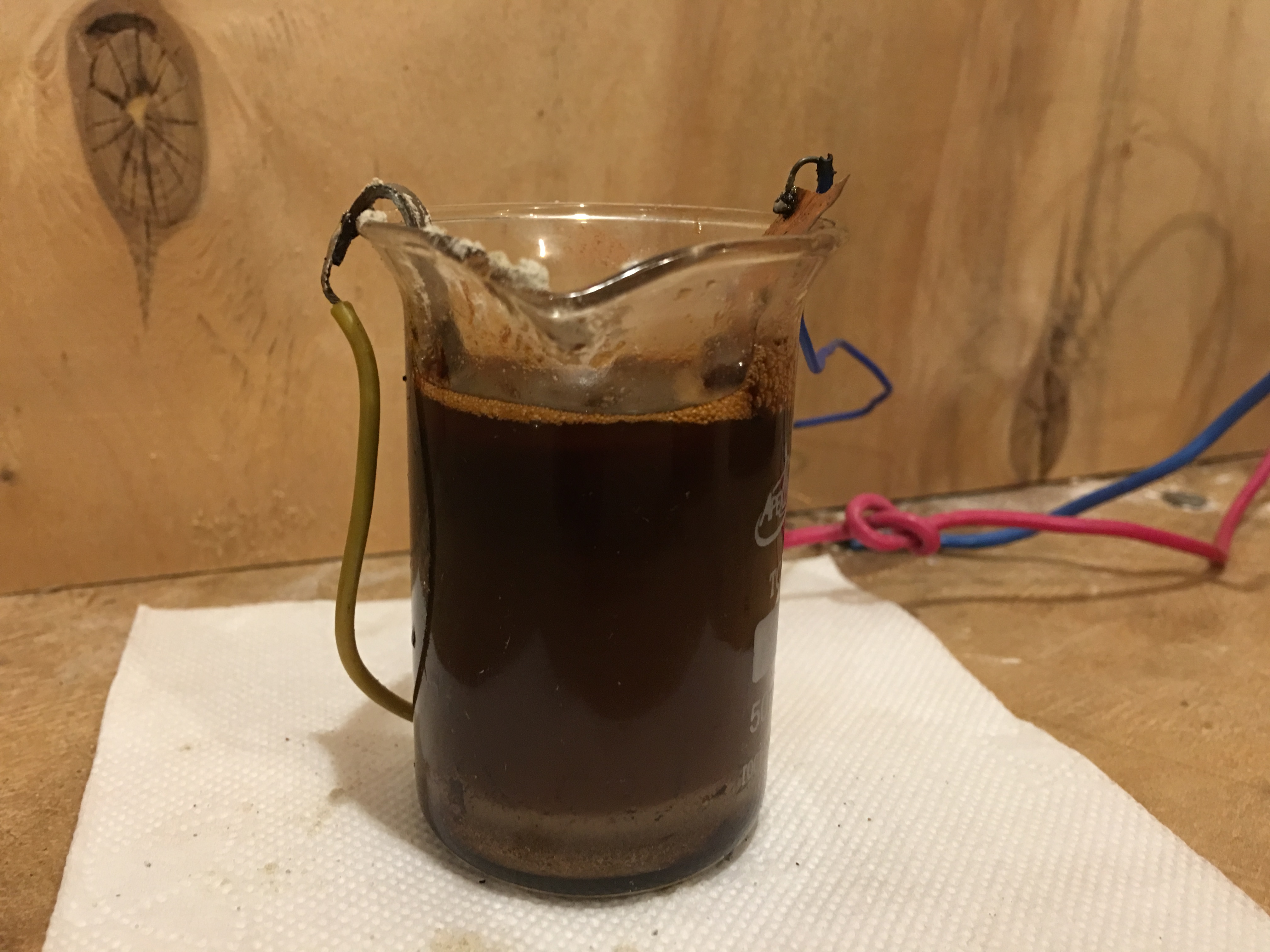

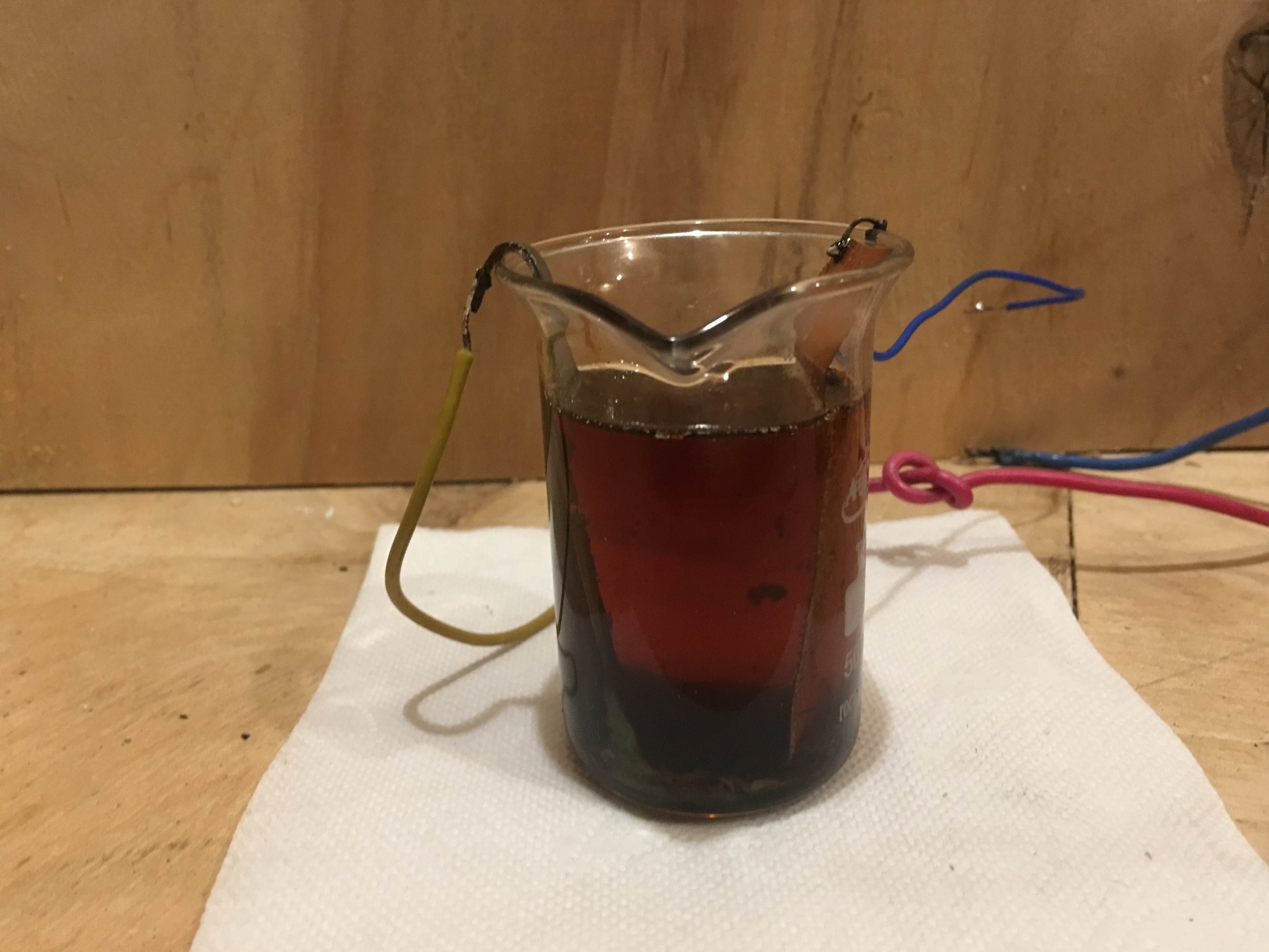

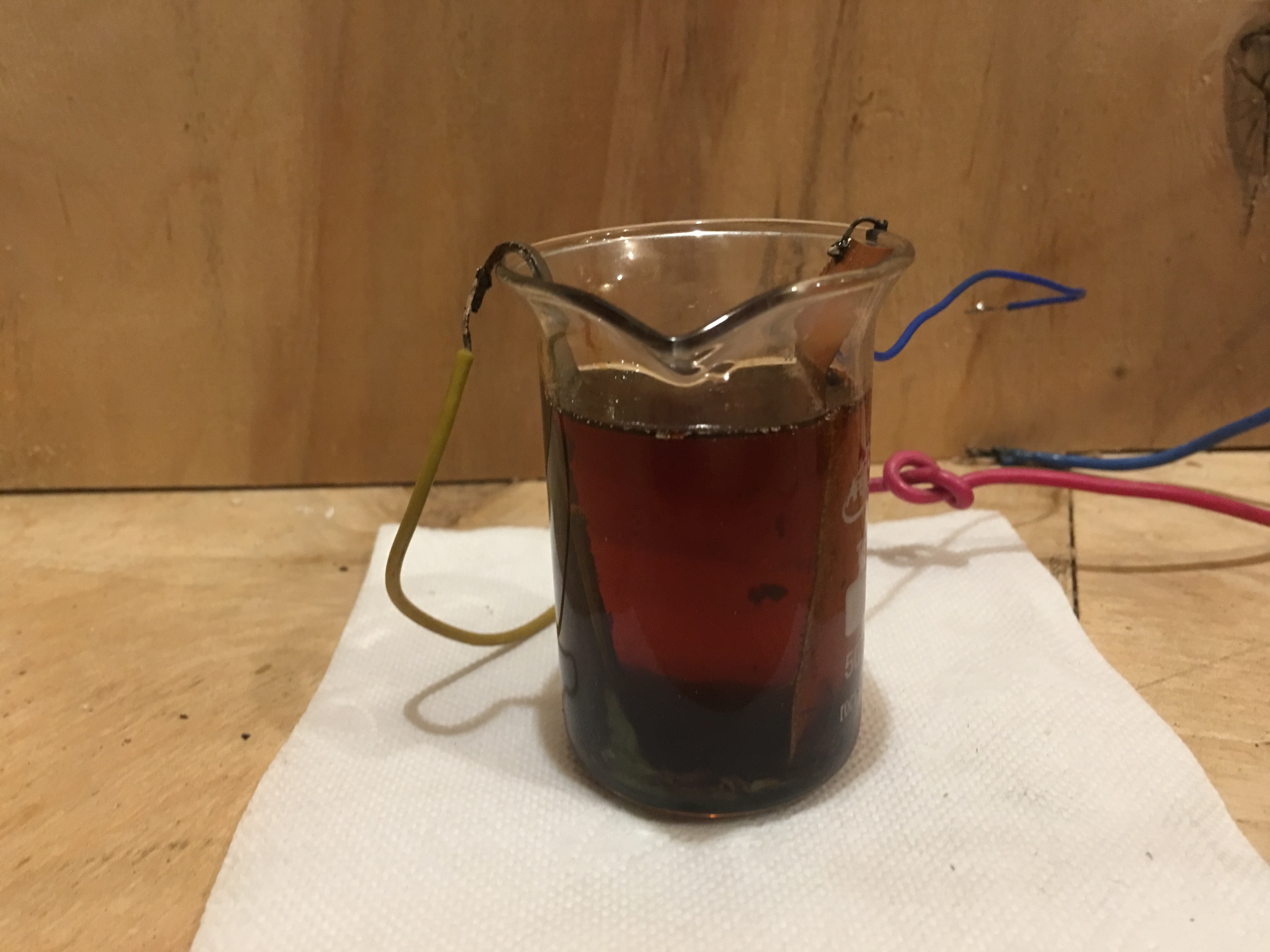

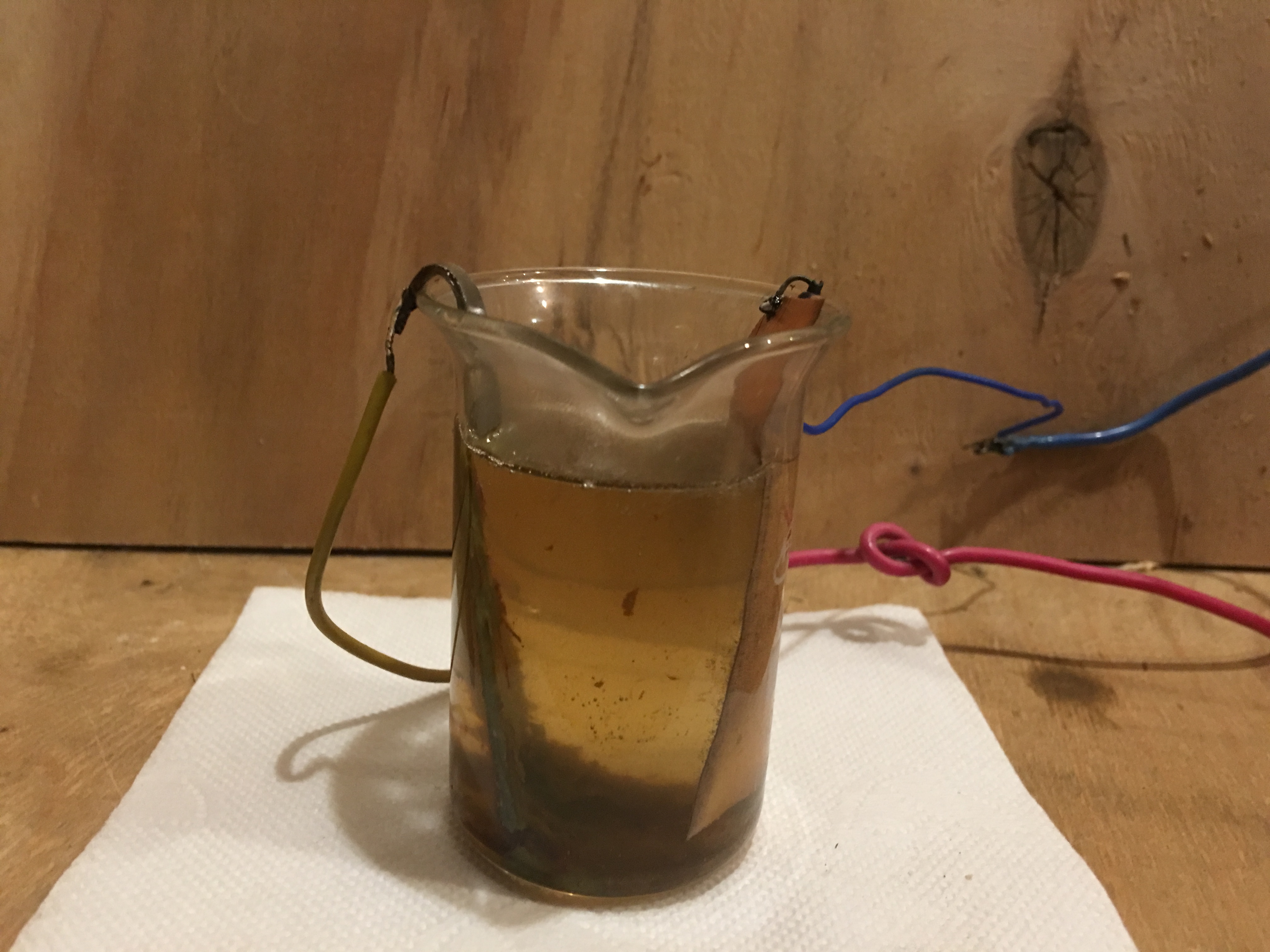

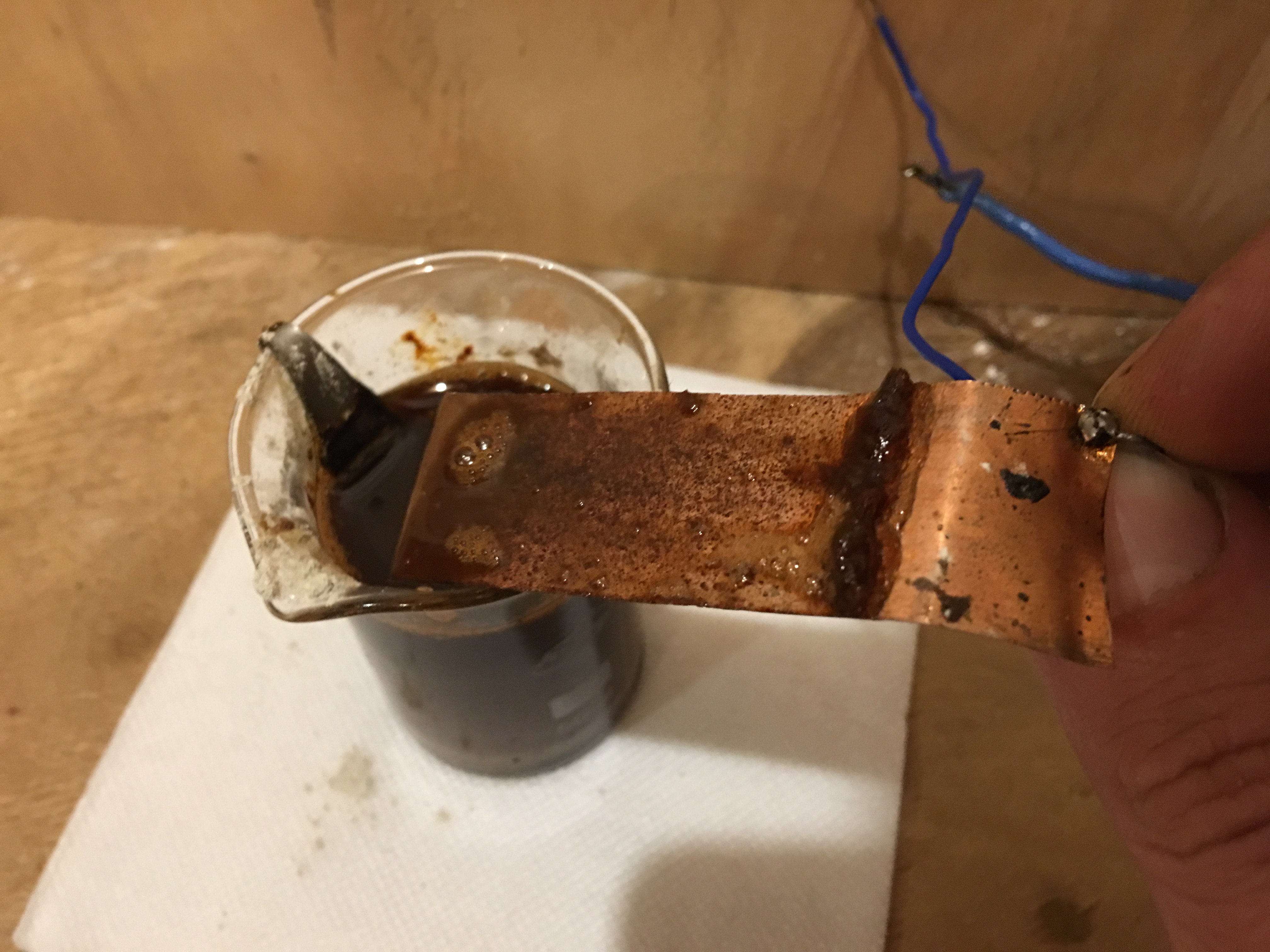

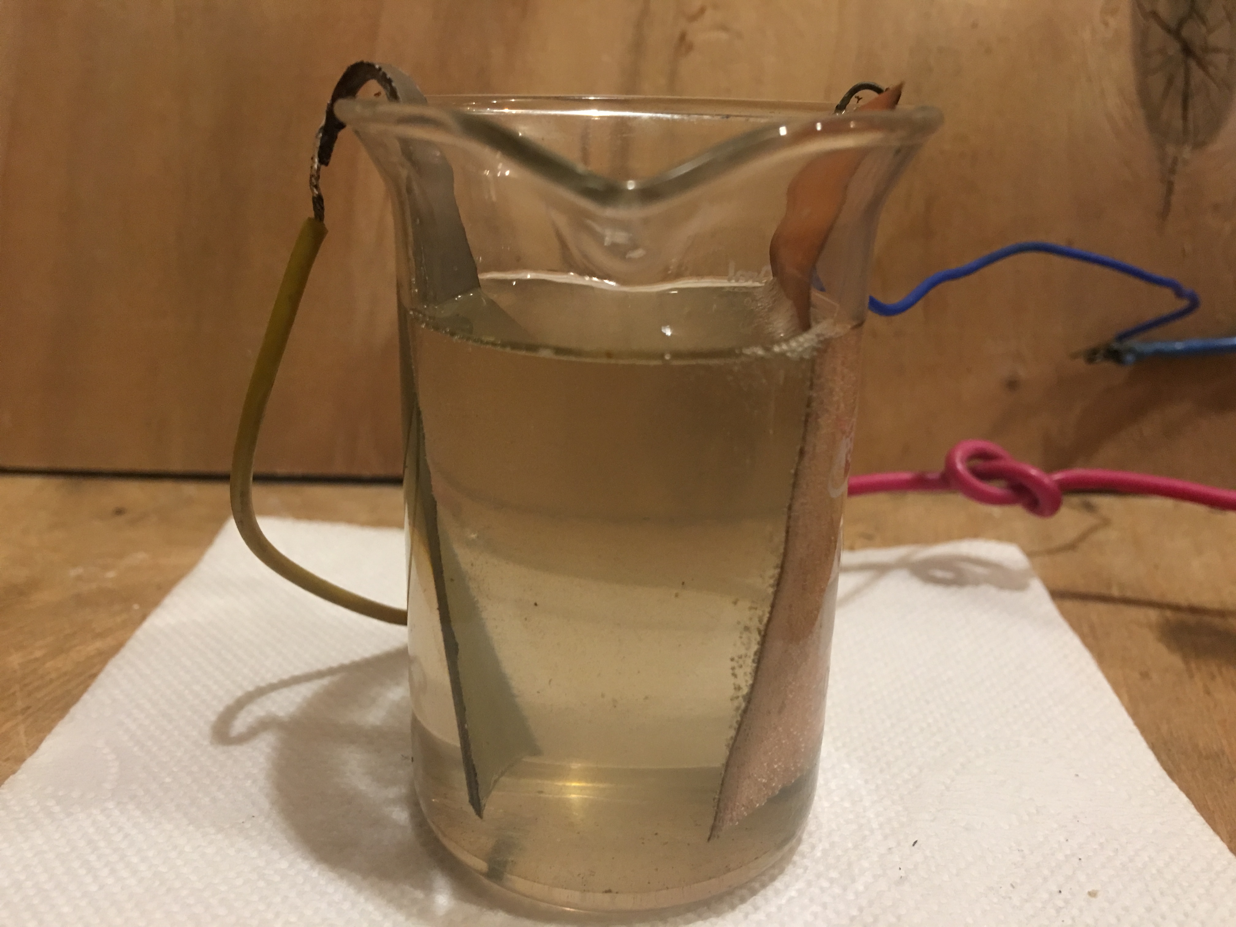

От куска карбида кальция, брошенного в электролит, существенной реакции не последовало. Однако мелкие пузырьки всё же поднимались, первое время.

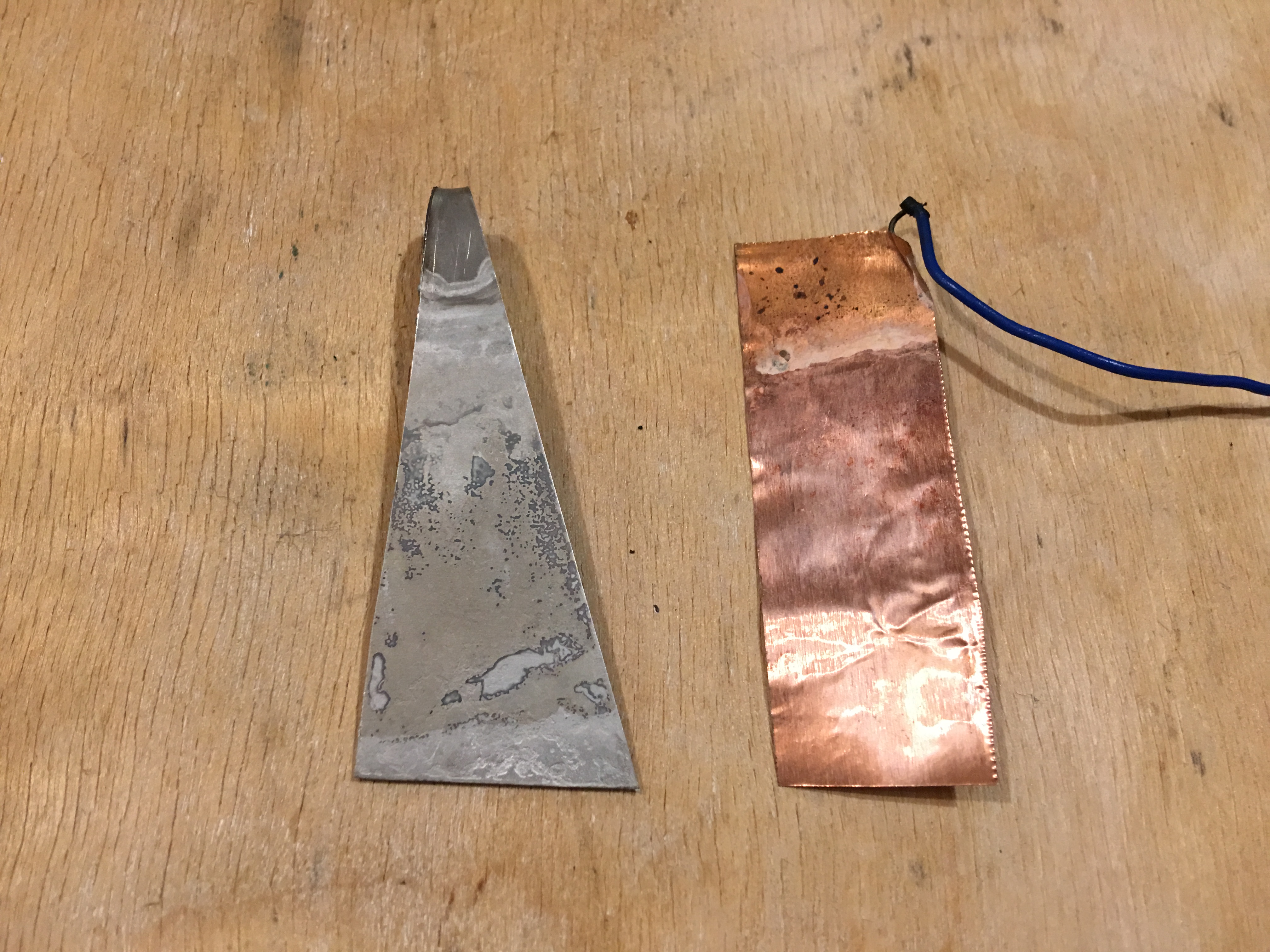

Когда всё успокоилось, перелил раствор в стакан для электролиза. Катод сделал из меди, в качестве анода использовал пластинку нержавейки. Источник постоянного тока - 27 вольт, мощность - с большим запасом (стабильно выдаёт около 7 ампер, может и больше, но текущие радиаторы диодов для этого слабоваты).
После начала электролиза, с катода достаточно энергично стал выделяться газ. А с нержавейки начал осыпаться шлам (изначально длительный электролиз не входил в мои планы).
Предположив, что это остатки воды, ничего не стал предпринимать.
Спустя три часа, газ с катода продолжал идти, но достаточно сильно замедлил своё выделение. Появились мысли, что как осушитель - карбид не сработал. Но предпринимать ничего не стал. Оставил электролиз на ночь.
Однако, на утро наблюдалась всё та же картина - газ с катода шёл.
Решив, что это всё из за воды, содержавшейся в растворе, принялся пытаться его осушить...

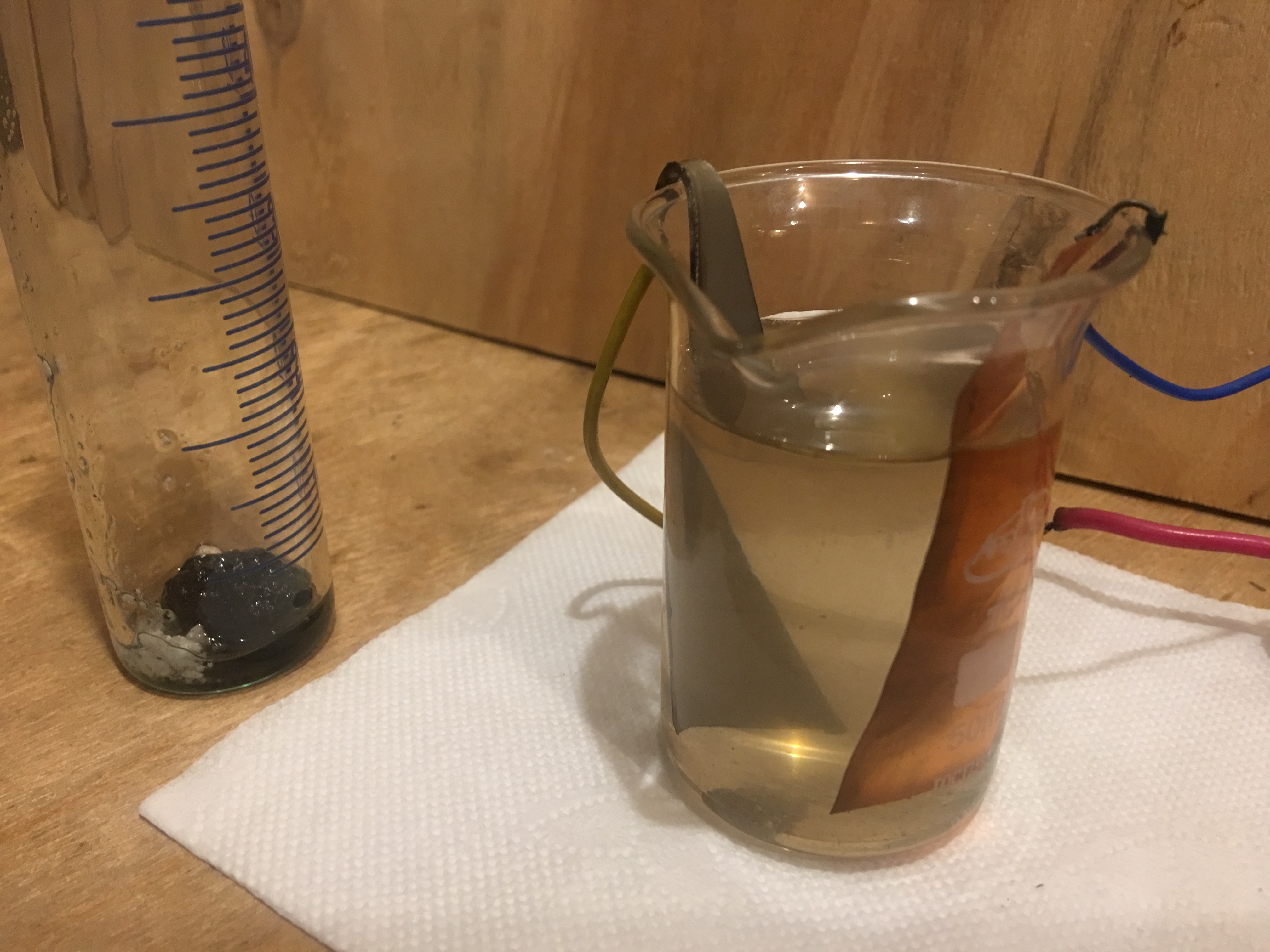

Сначала размешал в электролите тонкоизмельчённый карбид. - без результата.
Закинул несколько гранул металлического кальция - реакции нет.
Нашёл хорошую негашёную известь. Размешал в электролите и её. Но изменений вновь не последовало. Проведя электролиз ещё сутки (в сумме получилось двое суток) и не добившись каких-либо изменений, остановил процесс.
Вот теперь остаётся предположить, в чём же дело. Я ожидал два варианта.
Первый (маловероятный): начнётся выделение кальция.
Второй (получившейся у предыдущих экспериментаторов): электролиз остановится, не будет никакой реакции.
Однако получилось нечто третье. Возможная гигроскопичность раствора отклоняется - доступ влаги из воздуха я блокировал, накрывая стакан плёнкой и прихватывая резинкой.
Есть предположение, что выделяемый на катоде газ - результат не разложения воды, а самого димексида. Возможное подтверждение тому: от установки исходил сильный запах меркаптана, от которого пропахло всё помещение (очень напоминает газовую отдушку).
