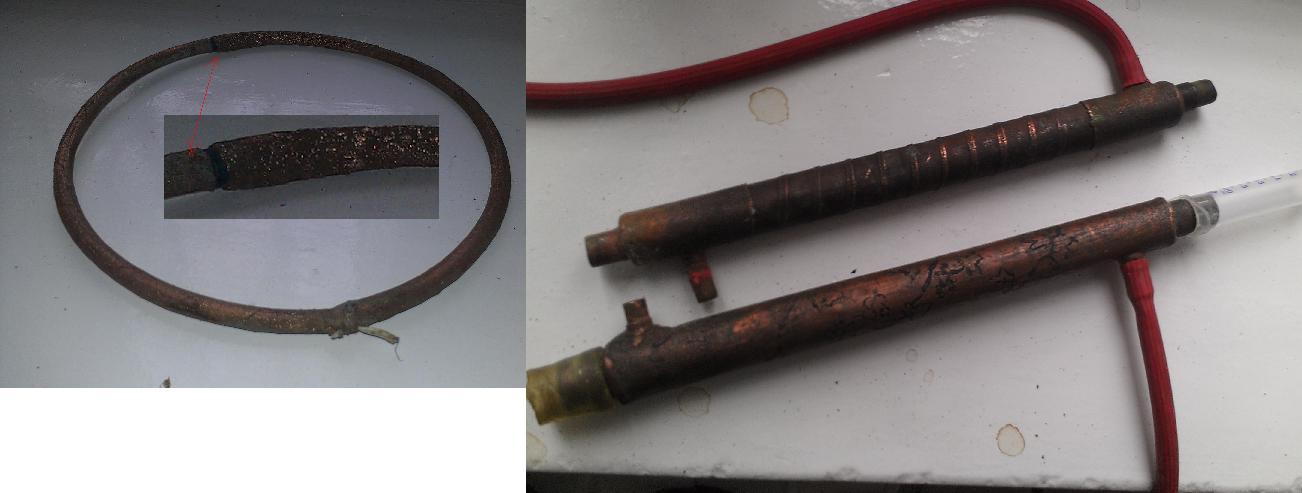

PostPosted: 07 Jan 2013 00:03
Тут я не согласен, растворения практически не будет, т.к. действует катодная защита, т.е. надо сначала подать напряжение, потом наливать электролит.. Я такую методику проверял, правда в процессе меднения.
Вот пример гальванопластики:
1 кольцо металлоискателя, экран сделан методом гальванопластики, два холодильника Либиха, так же метод гальванопластики.
Сейчас, правда у меня она не работает, восстанавливаю, а в свое время много чего получал, к сожалению фото не сохранились, т.к. не фотографировал.

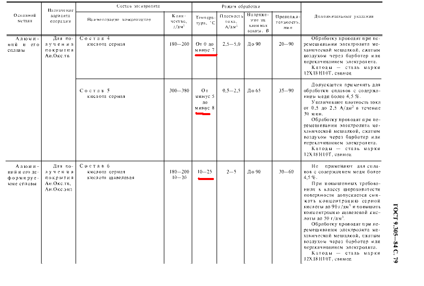

 Post subject: Re: Вопросы по гальванопластике
PostPosted: 07 Jan 2013 07:15
А вот, оказывается, щавелевая кислота обладает защитным свойством, и предотвращает растворение алюминия, даже такие жесткия условия, как содержание серной кислоты 180-200г/.л позволяют проводить анокс при ,температуры до 25оС, (без щавельки - минусовые температуры), и почитайте дополнительные указания. А тут в электролите железнения серной кислоты явно меньше 180г/л. и щавелевая кислота есть.
Защитные свойства явно видно по температуре процесса. Химизма защитного свойства не знаю, но он есть.
И кислотность электролита №6 значительно превосходит кислотность электролита №2 железнения.
И заметьте, это ГОСТовский электролит, значит проверен и используется в промышленности.
Итого, меднение, как не нужный, а может и вредный процесс отменяется.
:be:
