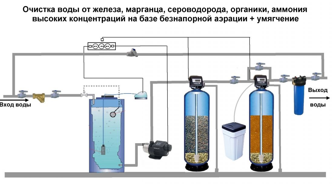

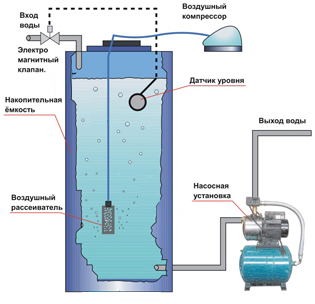

ставить нечто вроде этого...
но учтите, что в воде с таким содержанием сероводорода обязательно растворены соли тяжелых металлов, т.е. кроме железа там ещё и набор вплоть до цинка. так что в любом случае нужен фильтрующий насадок с ионнообменником

1. Да, но небольшие количества. С таким же успехом можно очистить воду из лужи или с болота. Кроме того, совсем не факт, что вода загрязнена только сероводородом.
2. Нет.

Для очистки от сероводорода есть бытовые фильтры с наполнителем из осажденного на угле MnO2. Просто углем тоже сорбируется, но хуже. Для больших объемов воды наиболее рационально отстаивание с продуванием воздуха.
 Post subject: Re: Сероводородная энергетика
PostPosted: 01 Mar 2015 13:34
Именно так очищают минеральную воду Ессентуки.
