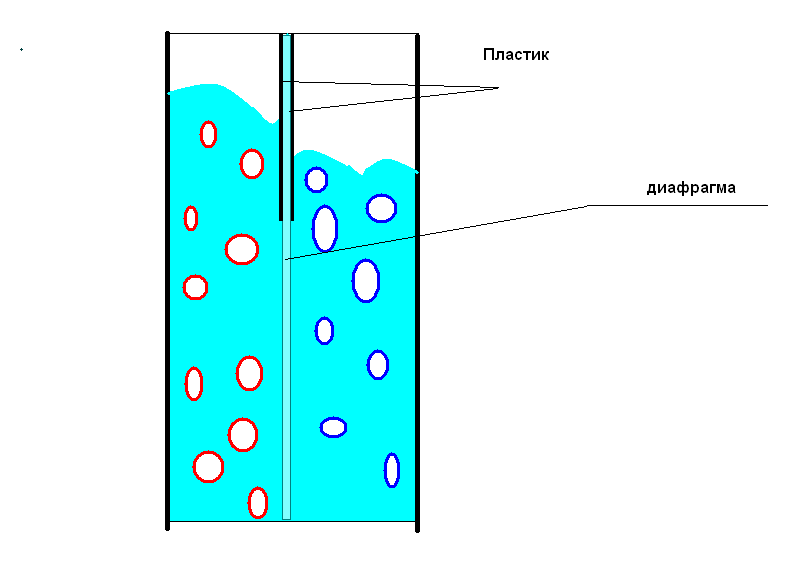

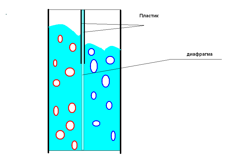

Тогда остаётся диафрагма, а вверху, где собираются газы устанавливается пластик, тогда смешивания не будет. Да и 600а на м кв , это не такой уж и турбулентный процесс.

С диафрагмой опять же вопросы.. сколько на ней упадет? Вольт 10?
При цинковании на подвесках током 300А напряжение на ванне около 2,5В, при цинковании в барабане при том же токе - около 7В.
Относительно газообразования пять же не согласен: при электрохим обезжиривании с начала процесса(незагазованная ванна) к концу напряжение подрастает где-то на 0,5В, при хромировании - примерно так же. Токи 10-20А/дм2 - в среднем 1000-1500 А на ванну, напряжения порядка 6-9 В.

Приличную турбулентность создают сами пузырьки, подымаясь вверх, они тянут за собой и электролит вдоль электрода, а вдоль диафрагмы потоки электролита будут опускаться вниз. В узком пространстве, даже незначительные встречно направленные потоки создают такую турбулентность, что мелкие пузырьки и до дна опустит.

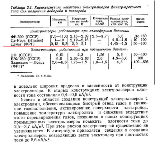

У Томилова в "Прикладной электрохимии" стр 133 несколько другие данные, тут КПД от 65% (подчеркнуто). И на 127 стр данные о плотности токов, внизу.
А так же работает с диафрагмой. И 10 в на диафрагме не падает. А литературе я как то больше верю.
У электрохим обезжиривания несколько другой состав, такой электролит может давать и большее падение напряжения..

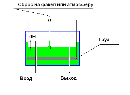

Довольно в широких пределах давление можно выровнять мокрыми телескопическими газгольдерами, этак, литров 5 для водорода и 2.5 л для кислорода.
Разность уровней ( а значит и давление) будет завесить практически от груза. Корпус выдвижной части можно сделать легким, грамм 100 (ПЭТ бутылка на 10л весит меньше), а груз – 5 кг для площади 400 см кв (20*20) это будет 5/400=0.0125 АТА=125 мм вод столба. (примерно равно давлению в домашней газовой сети). Т.е. можно держать разность давления в электролизере +- 10-20 мм вод столба, и зависит от точности подбора груза. А прикрепив магнит к грузу, и 2 геркона на корпус можно сделать сигнализацию об мин и мах уровнях.
Гм... разделение газов только сразу кажется ненамного сложнее и на много безопаснее.
На деле же:
-сильное увеличение габаритов
-повышенное напряжение и потери на нагреве ячеек
-резкое увеличение числа слабых мест конструкции (потенциальных мест утечек газа), одних только патрубков на 12 ячеек аж 24!
-система выравнивания давлений накапливающая в себе приличные объемы газа
Электролизеру потребуется корпус, а не просто набор резиновых прокладок между пластинами. А корпус, это опять же требование к герметизации и материал для осколков если вдруг чего...
При таких усложнениях, уже реально баллоны станут более безопасным вариантом... ИМХО конечно, но разделение газов и система уравнивания давлений это не для домашней мастерской, даже при условии выхода на заводы к хорошим токарям и тп. Пока остановлюсь на старой конструкции.
Пара вопросов по разделению газов, просто интереса ради.
1) влияет ли положение газоразделяющей мембраны относительно пластин в ячейке на работу ячейки? Те можно ли сместить мембрану в сторону "кислородной" пластины так чтоб объем ячейки был разделен не на пополам, а на 2\1, чтоб компенсировать разные объемы выделения газов без внешних систем выравнивания давлений?
2) Возможно ли применение не асбестовой мембраны, а скажем брезентовой и какого нибудь менее агрессивного электролита (КОН боюсь брезент попортит). У намокшего брезента пористость и проницаемость поменьше будет чем у асбеста, а ток вроде бы нормально пропускает.
