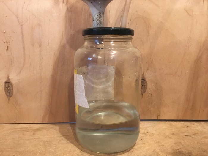

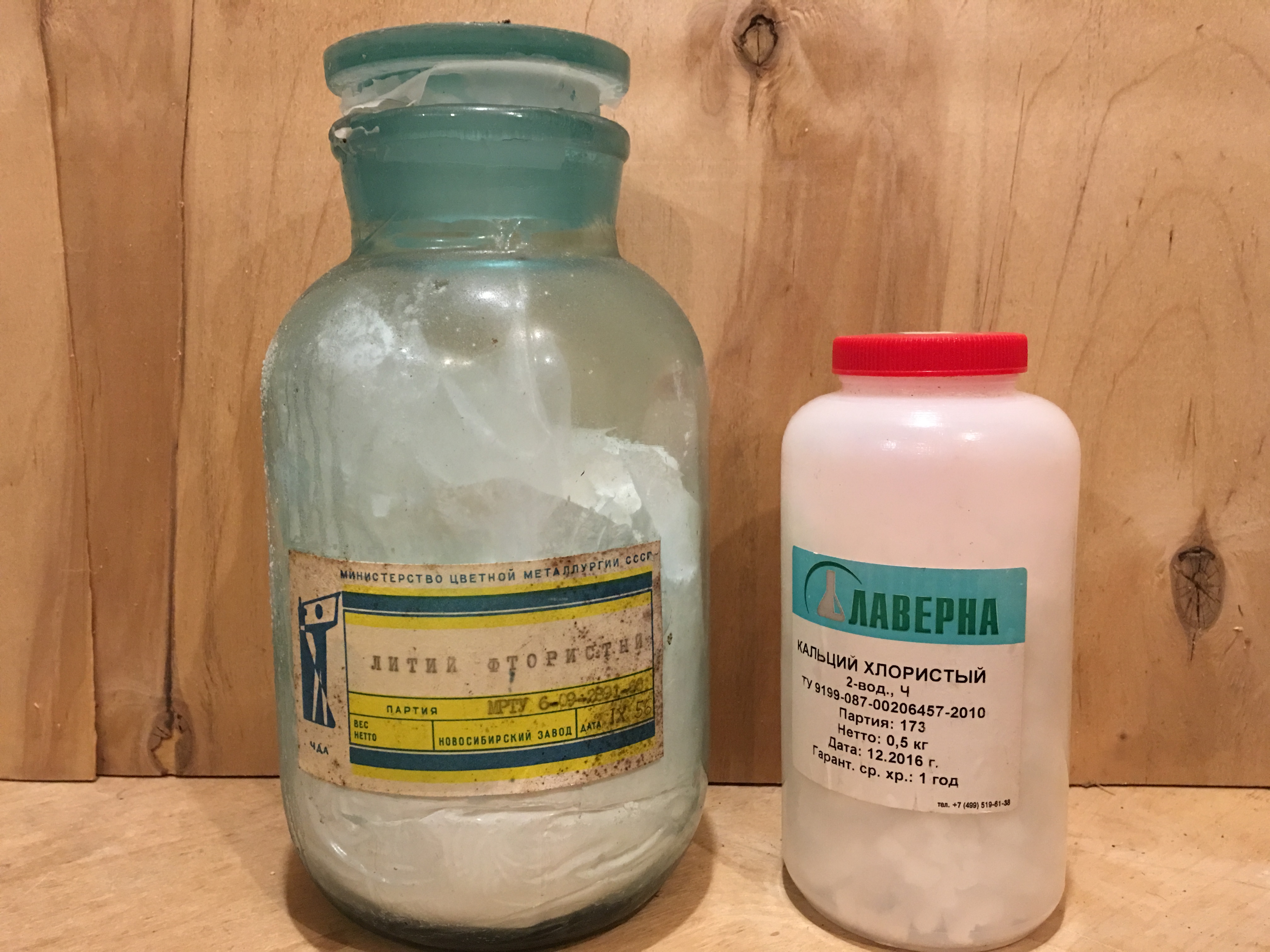

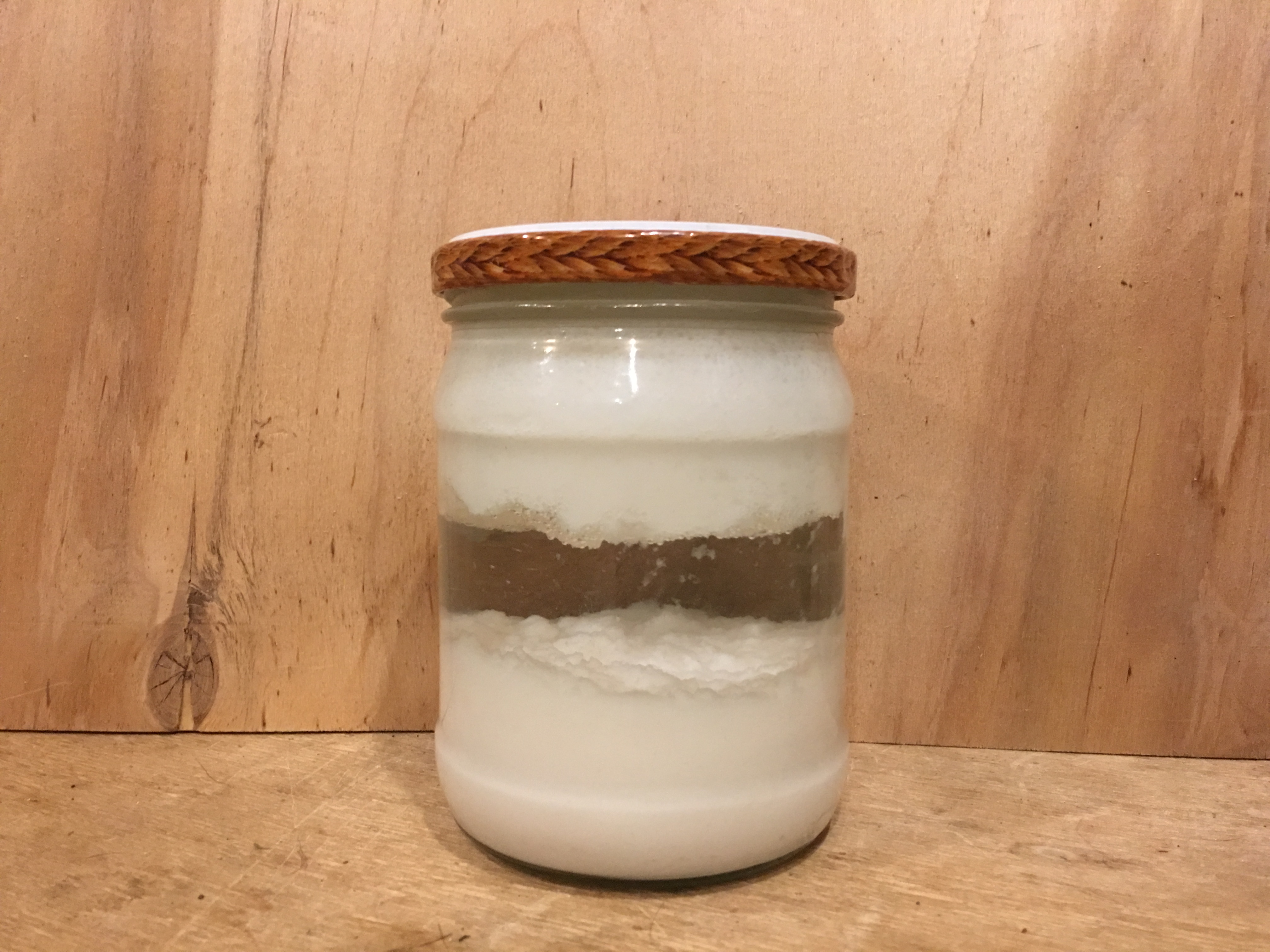

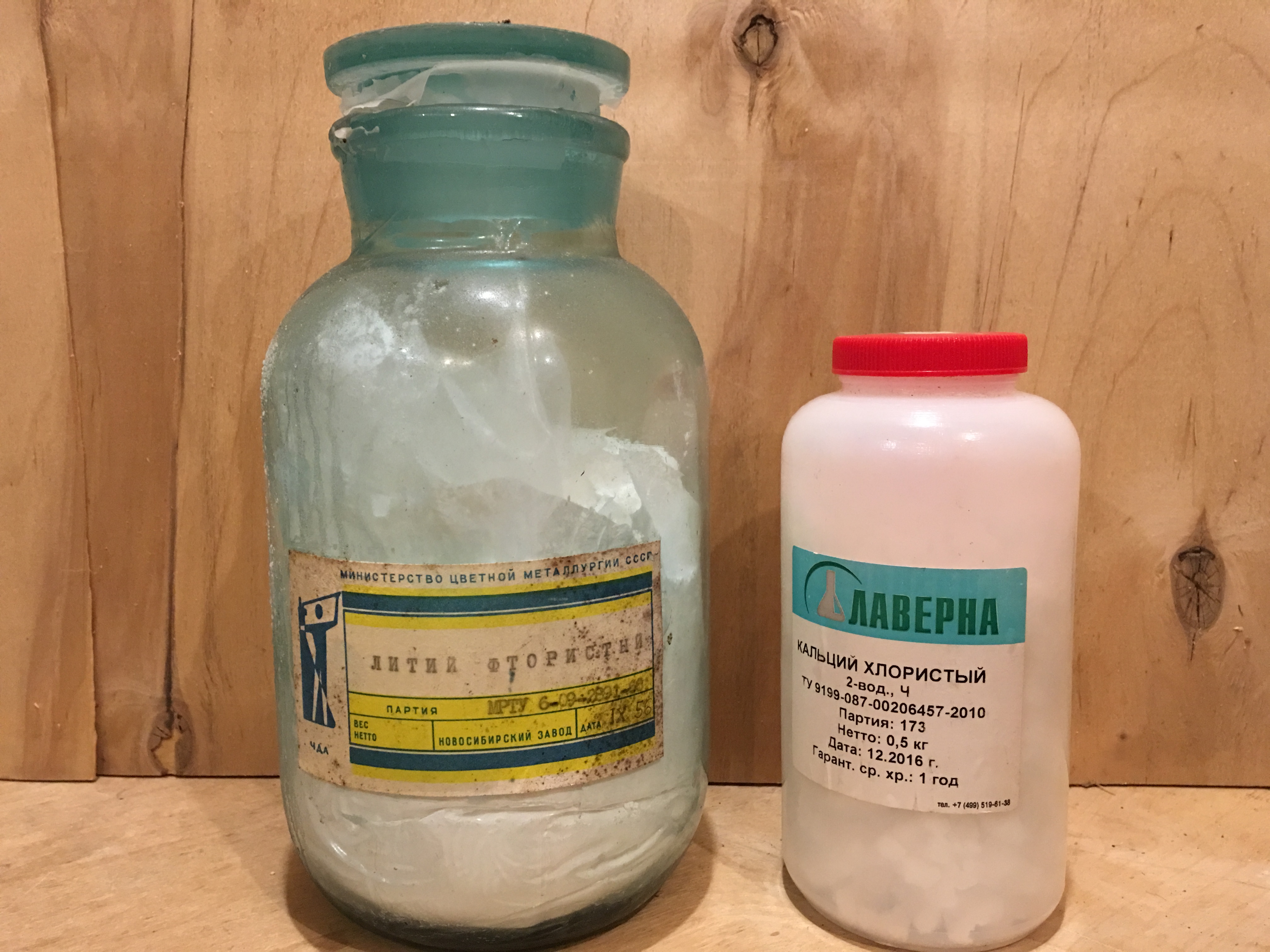

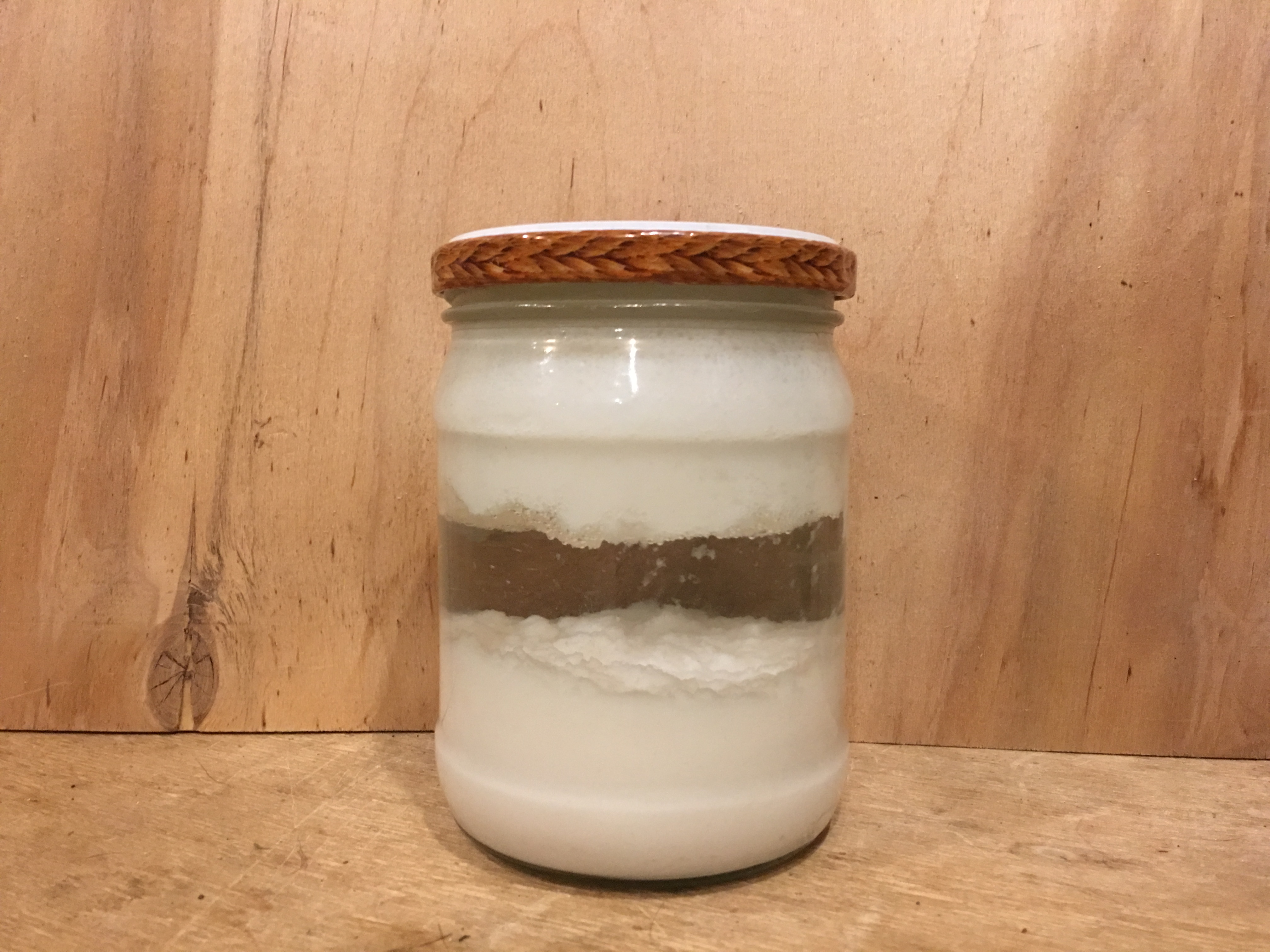

Взвесил 52 грамма фторида лития, и 147 грамм хлорида кальция (2-водного).
Прилил к ним 450 мл дистиллированной воды, и закрыл в банке, помещённой в тёплое место (20-40 градусов по шкале Цельсия).
Банку периодически встряхивал.
Вначале белый осадок лежал в основном на дне, но со временем (1 - 3 дня) "распушистился", стал плотно зависать в растворе, загущая его. Это я воспринял, как индикатор происходящей реакции. Вскоре банку встряхивать перестал. В состоянии покоя, нерастворимые вещества делились на лежащие на дне, и плавающие сверху.
Раствор через неделю, после своего приготовления:

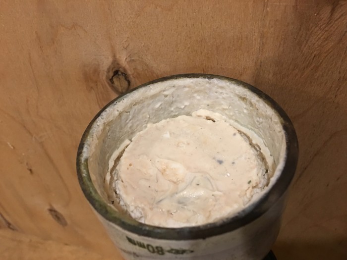

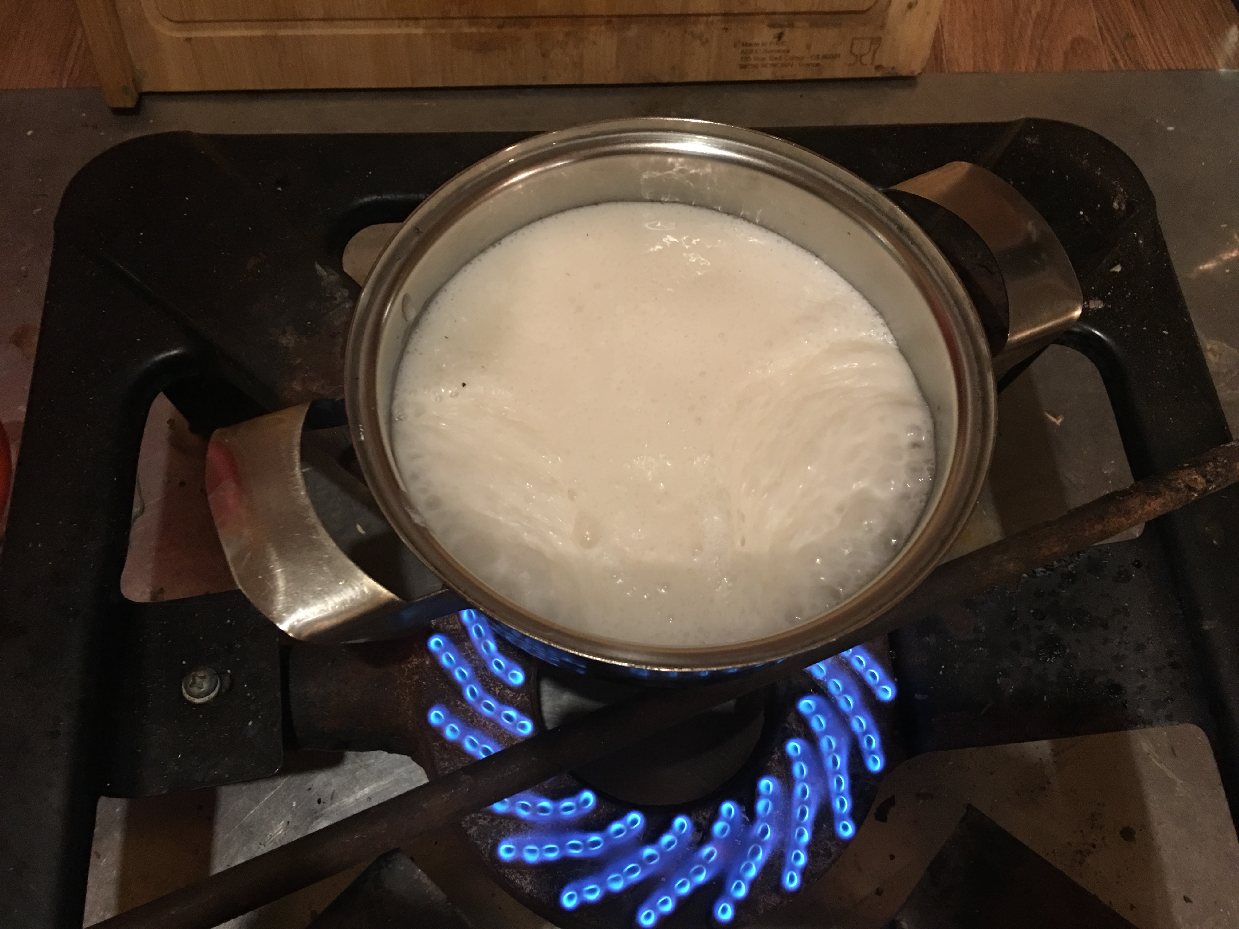

Перелил в кастрюлю, и не долго прокипятил.

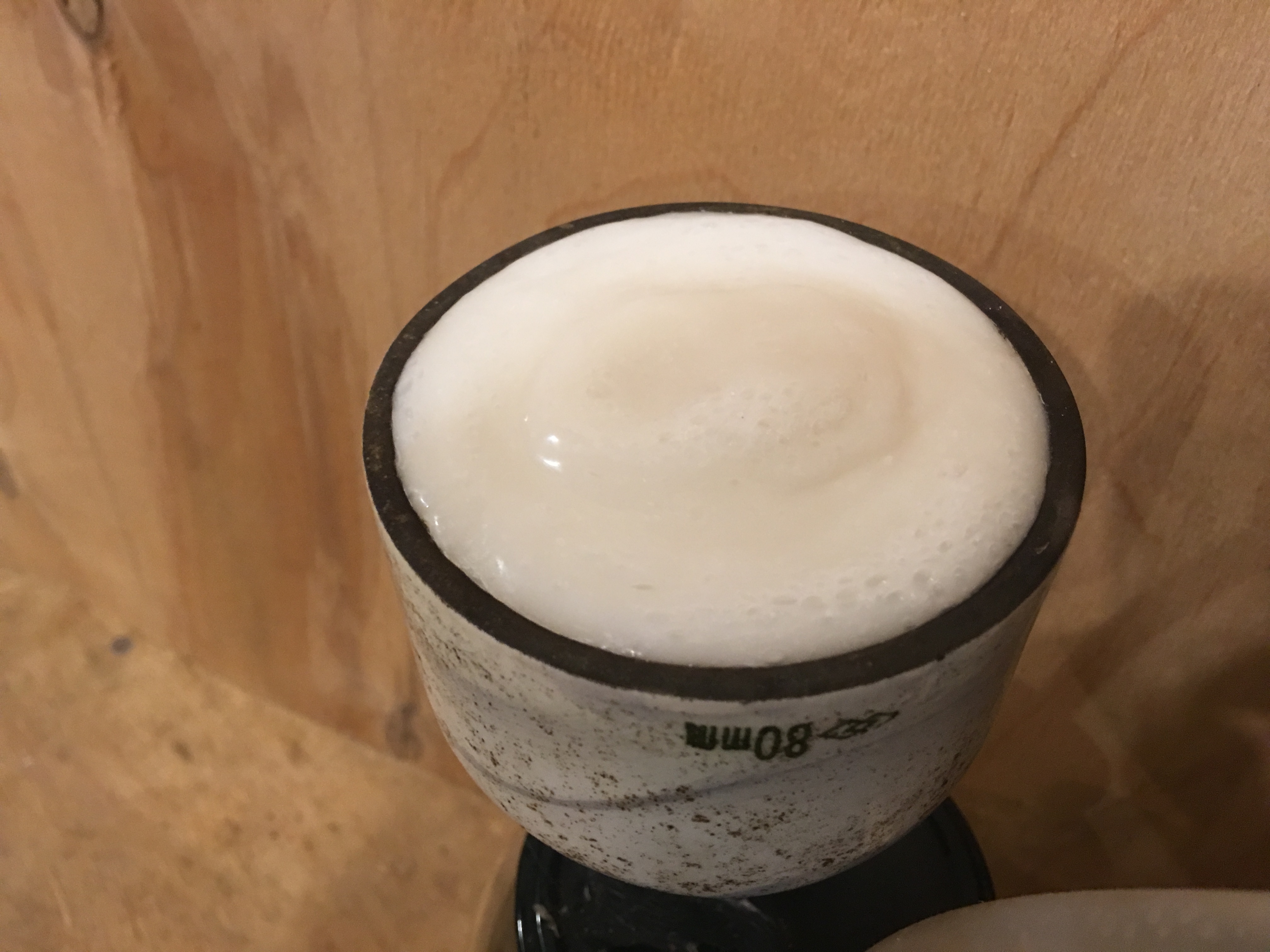

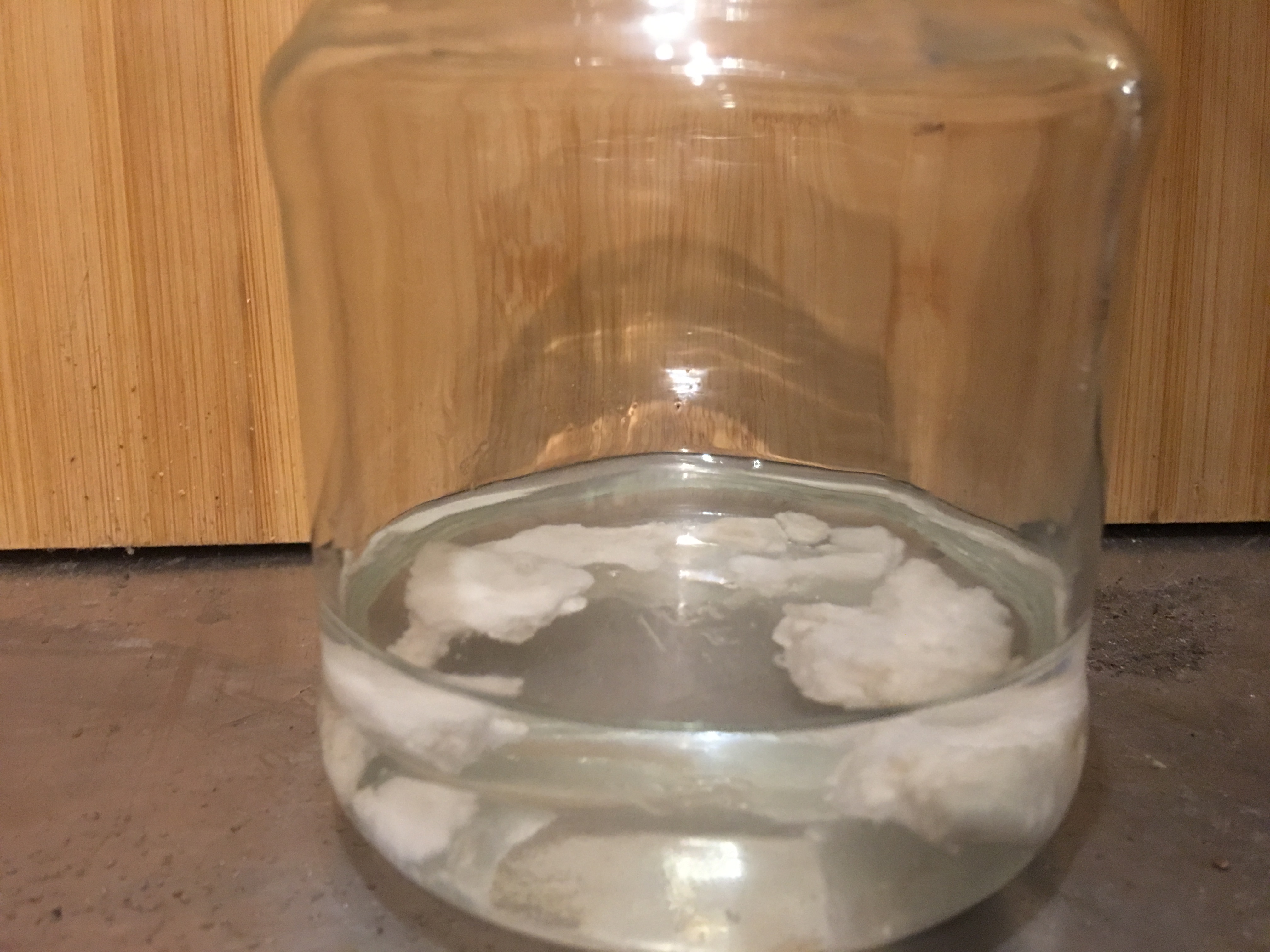

В результате, получился довольно густой кисель. Перелил первую его часть в воронку бюхнера, фильтроваться. Завтра буду подключать вакуум.
Но чувствую, с этой "радостью" ещё предстоит повозиться.

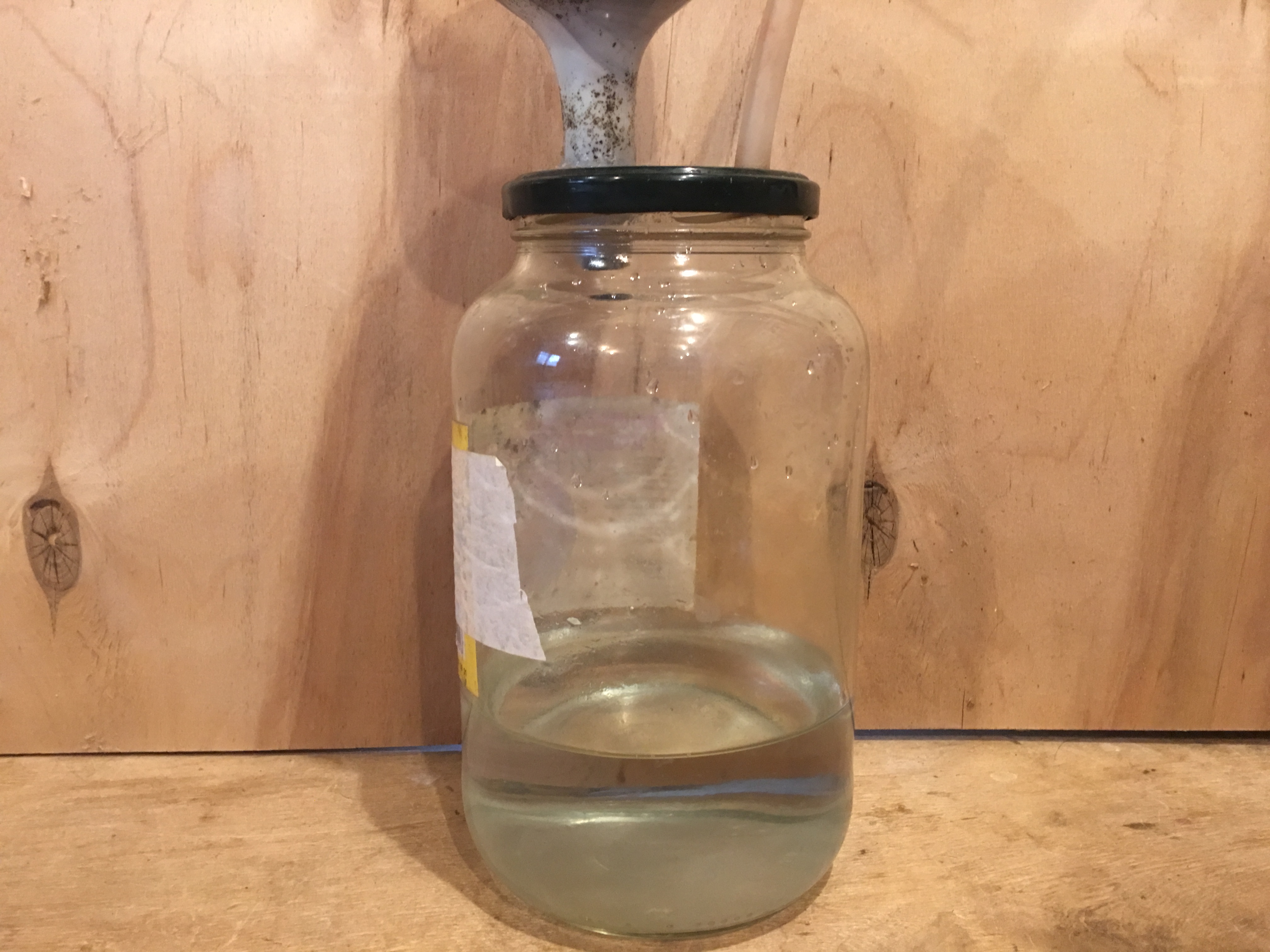

К счастью, мой пессимистичный настрой не оправдался.
С вечера до утра отфильтровалось мл 50 - 70 раствора.
Когда подключил вакуум (в среднем -90КПа), процесс пошёл гораздо активнее. К концу дня весь раствор был отфильтрован. Затем, сверх того, я даже промыл осадок дистиллированной водой, оставив под вакуумом ещё на одну ночь.
Вот что получилось:
Осталось выпарить раствор, и прокалить хлорид лития.

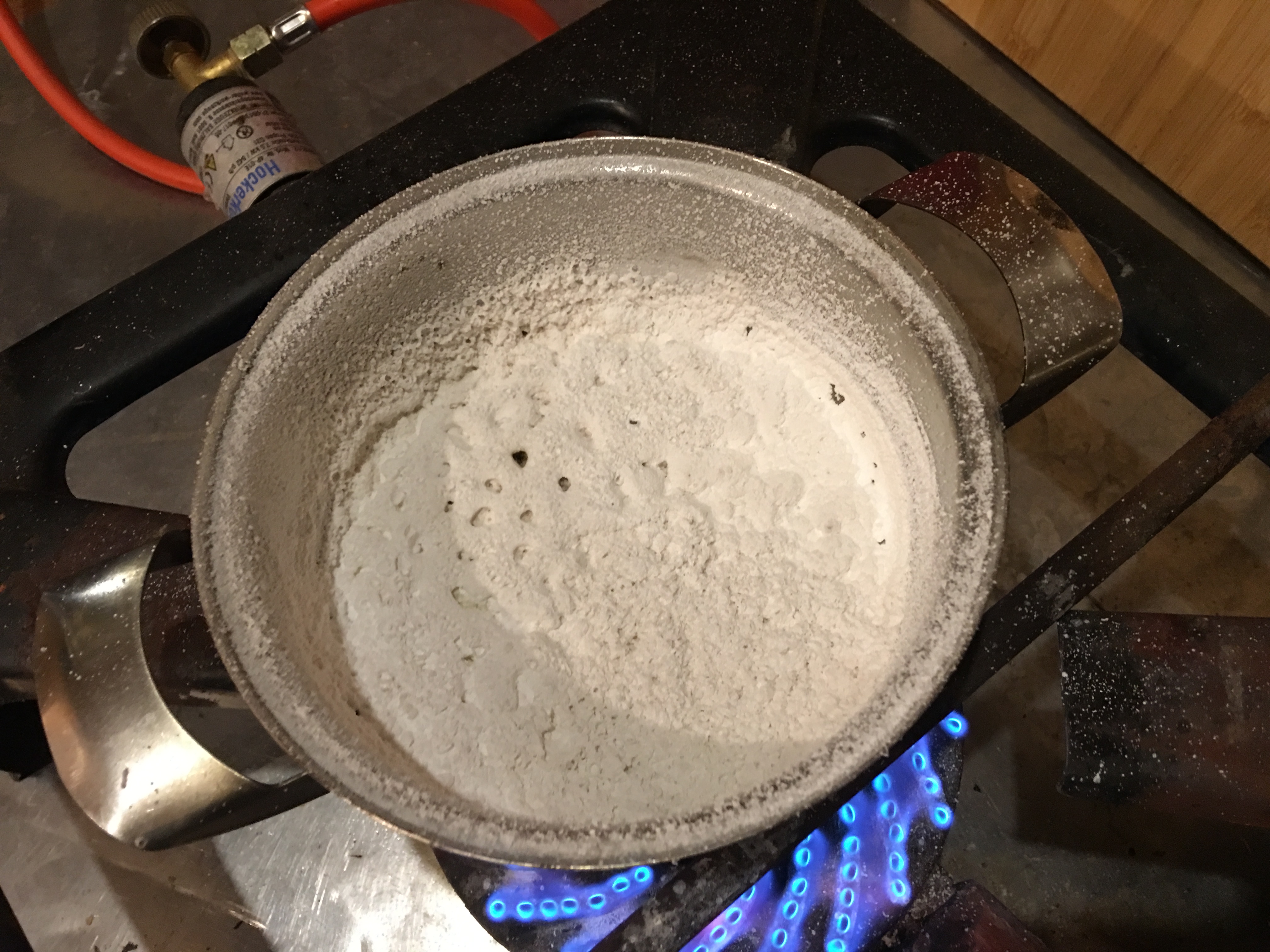

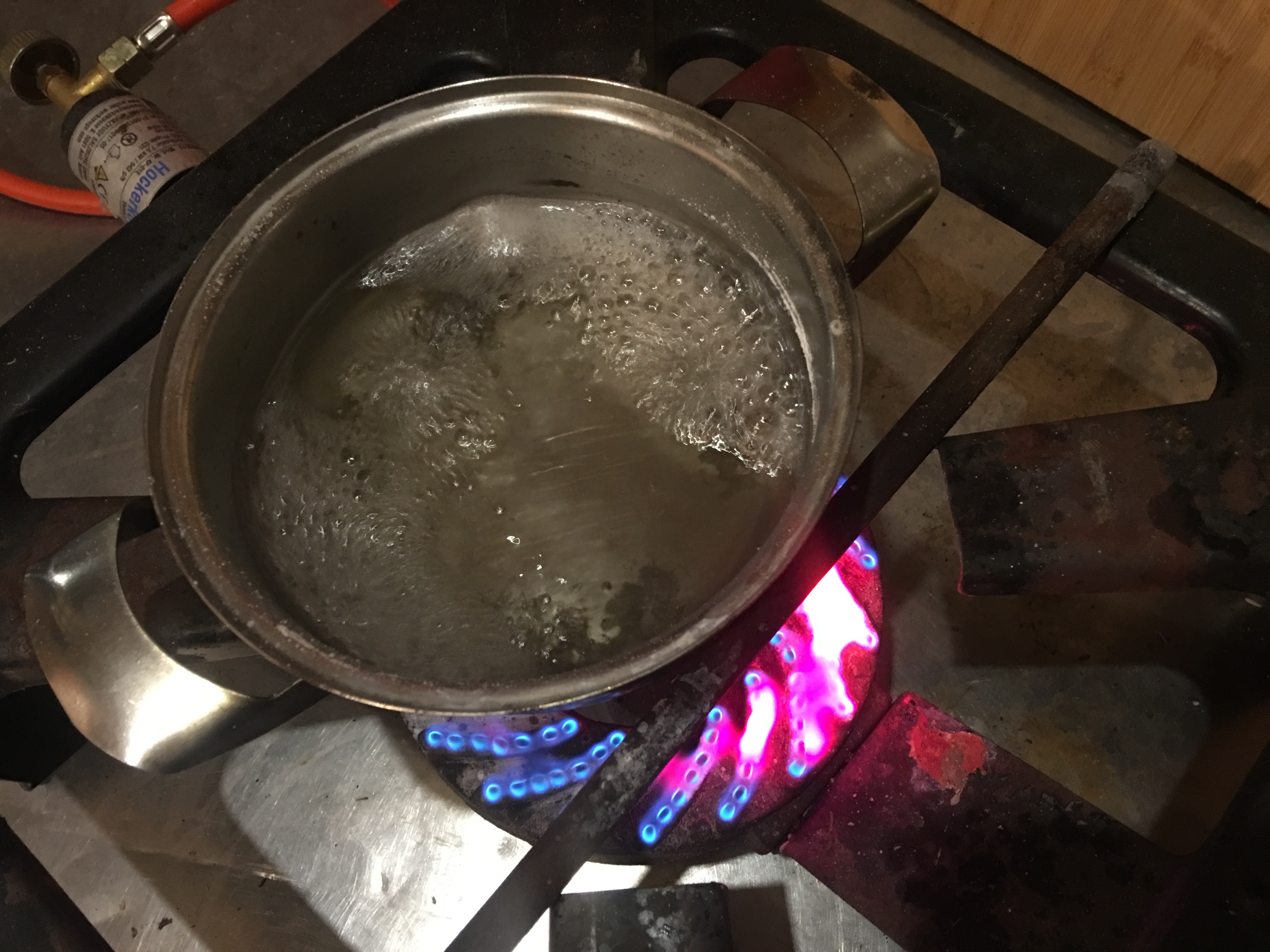

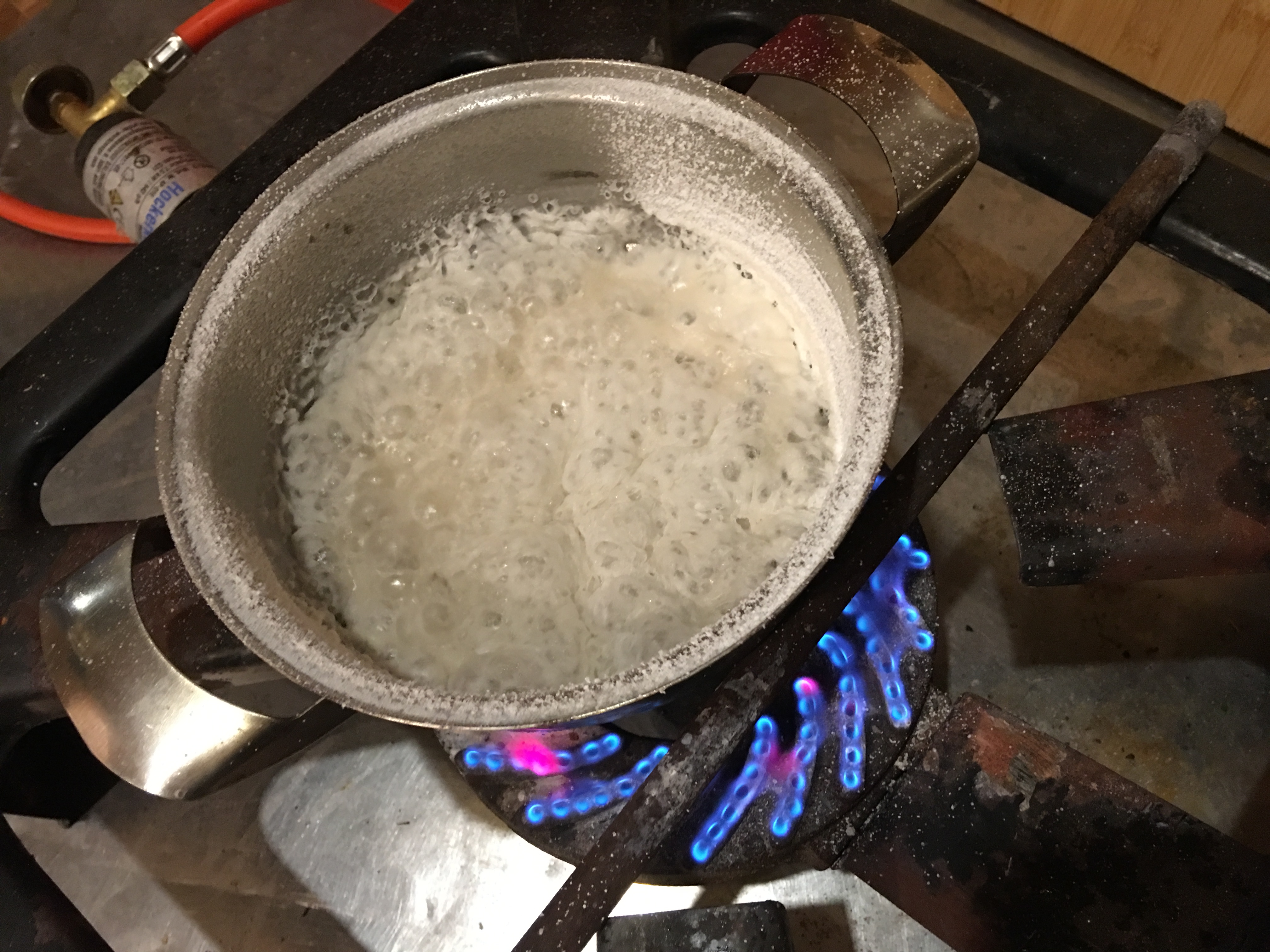

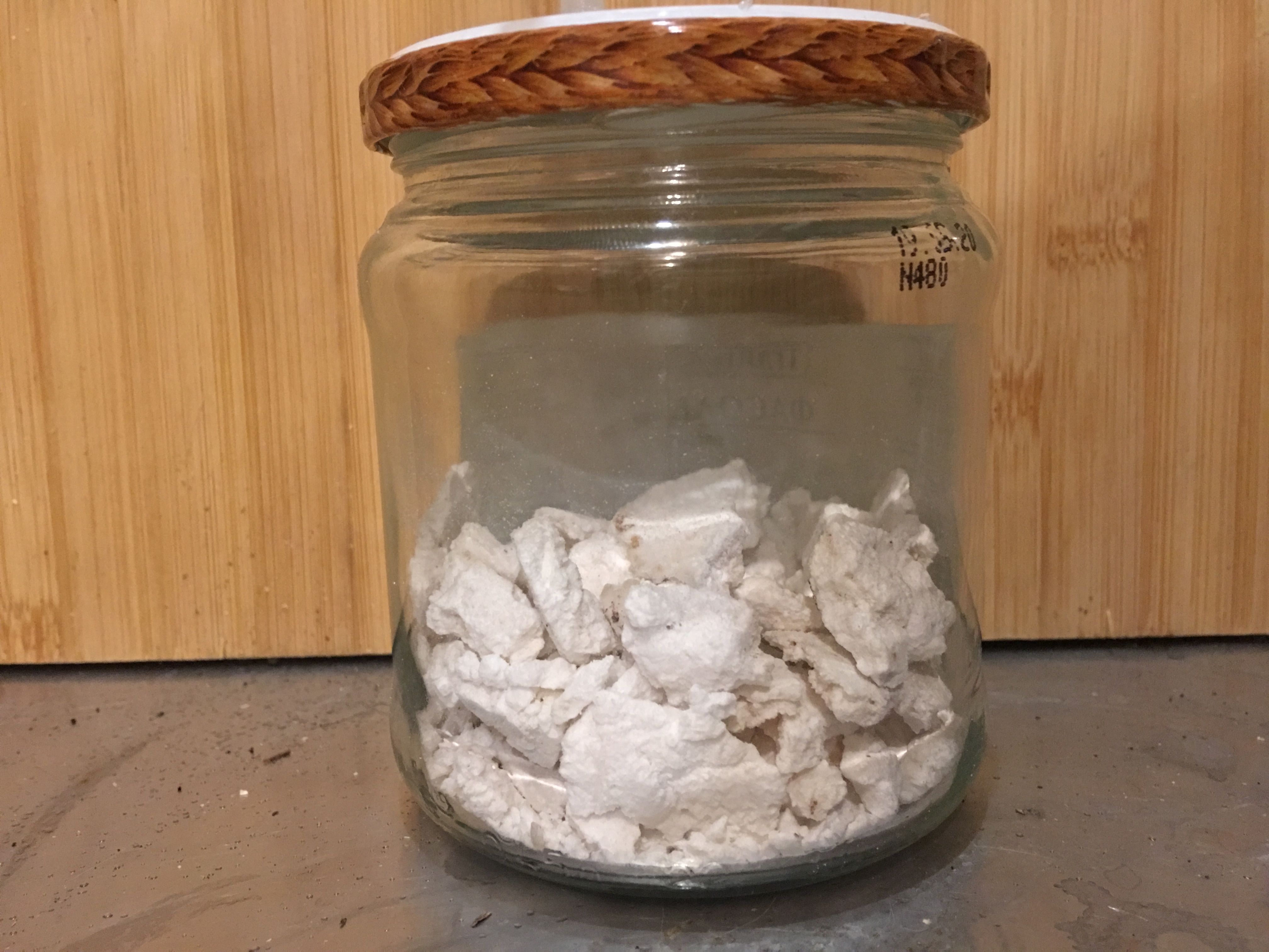

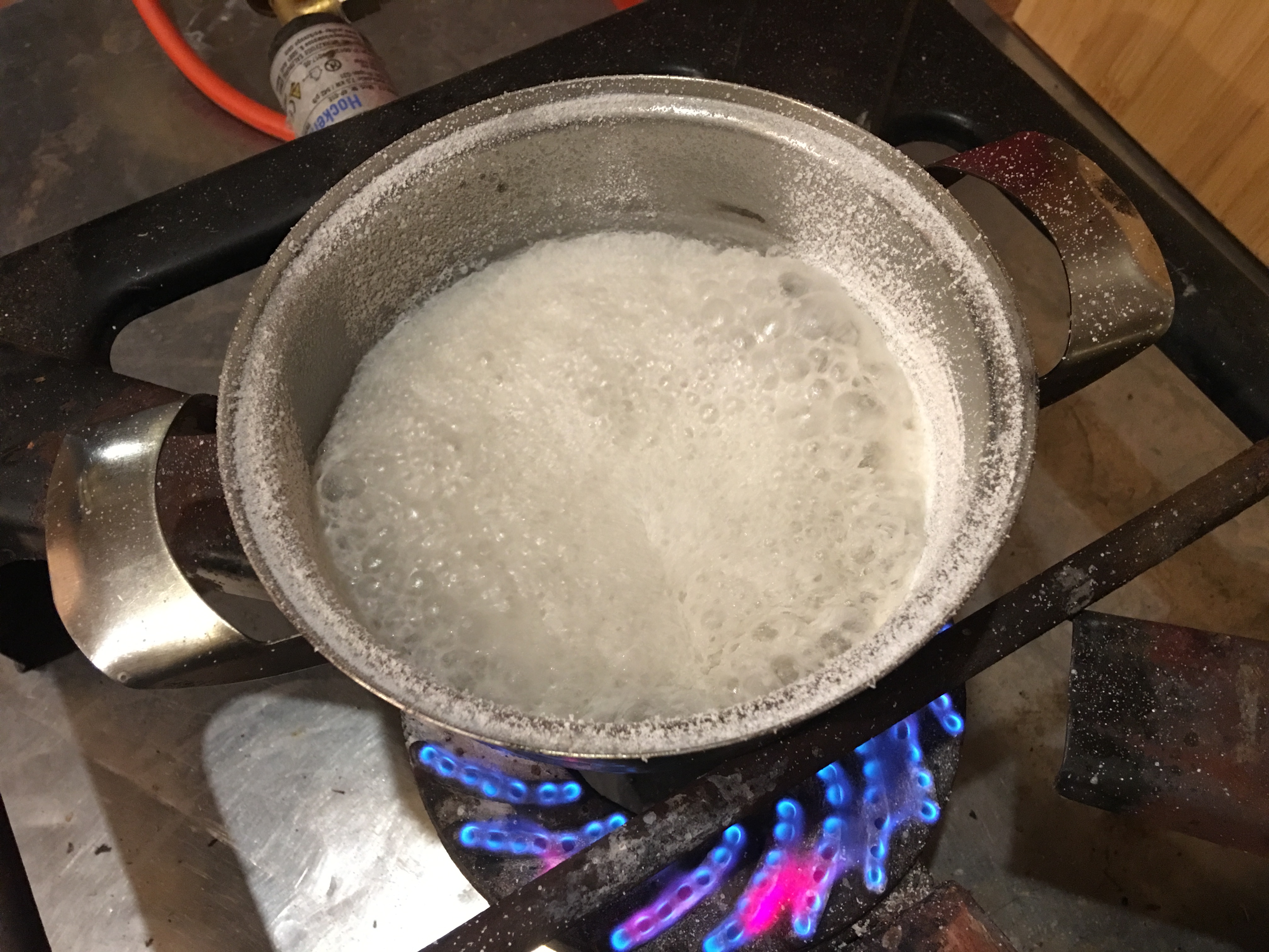

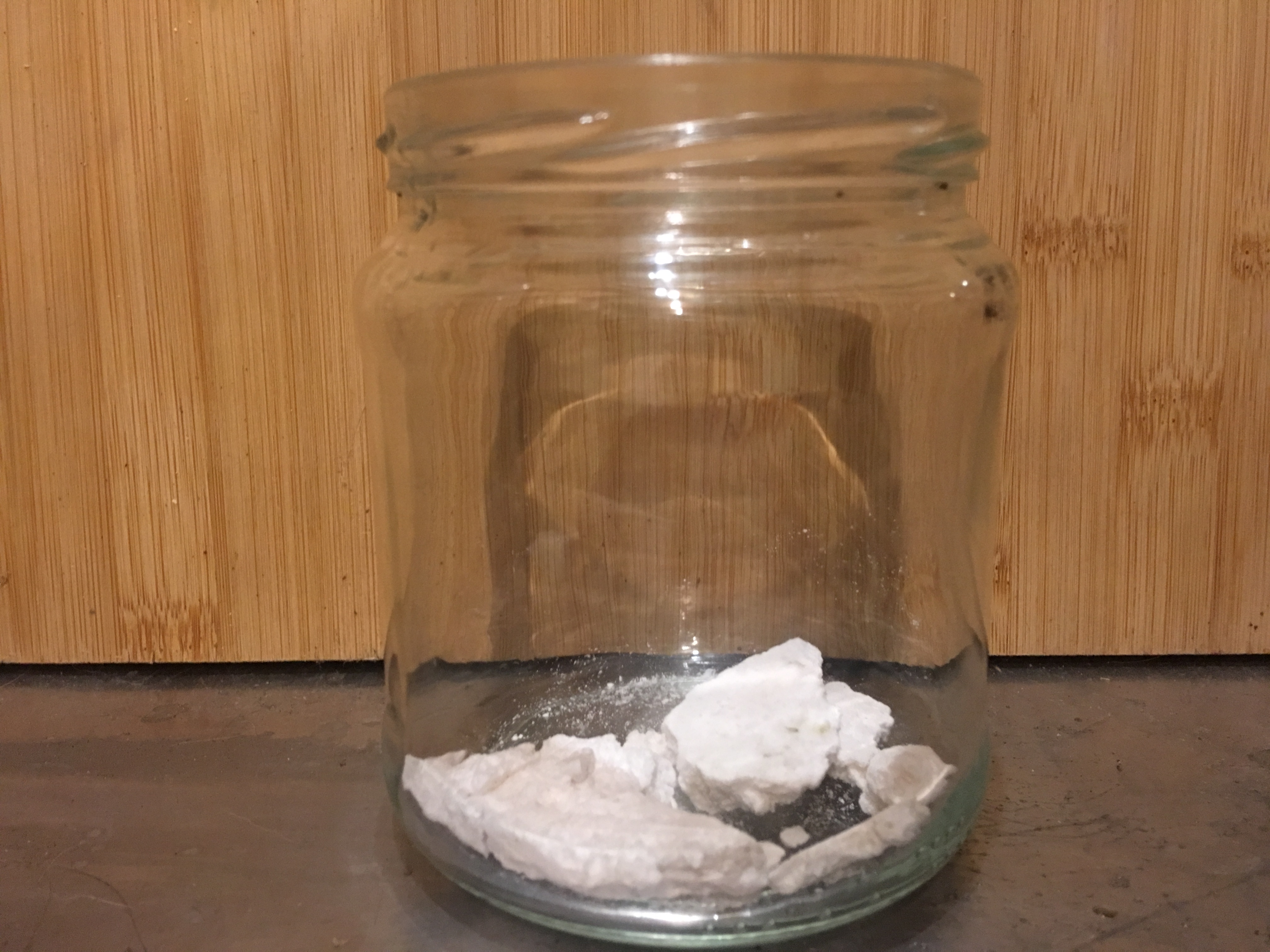

Выпарил раствор.
В процессе кипения, за счёт вылетающих микро-капель пламя горелки окрашивалось в яркий малиновый цвет. Этот признак удавшегося синтеза уже радовал.

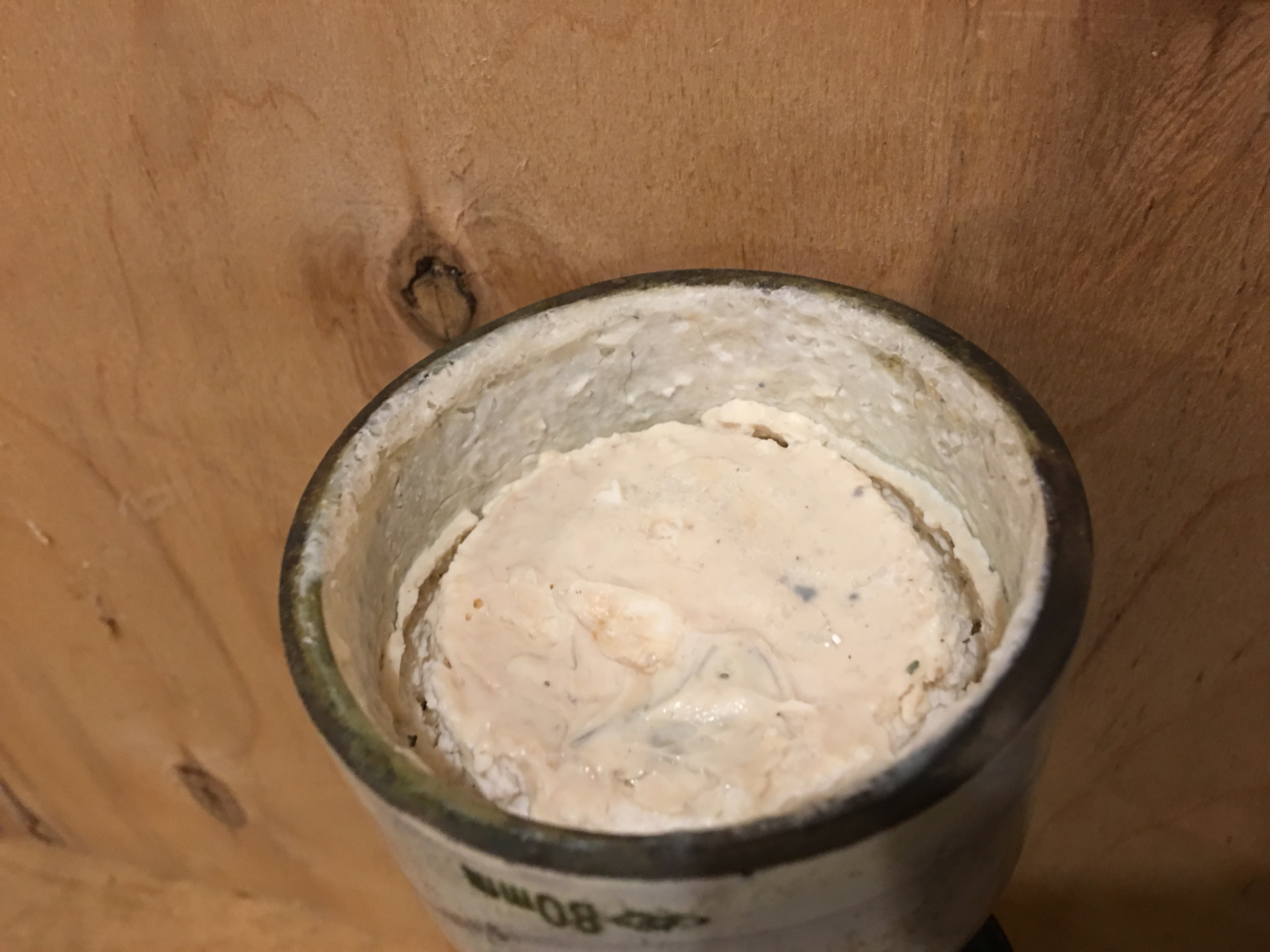

В результате, получить удалось 62 грамма сухого вещества (против 85 теоретических). Вполне нормально, учитывая, что хлорид кальция был в небольшом недостатке, плюс потери при фильтровании, плюс не всё удалось отскрести от кастрюли.
Так что, похоже, я на финишной прямой. Скоро буду запускать электролиз.

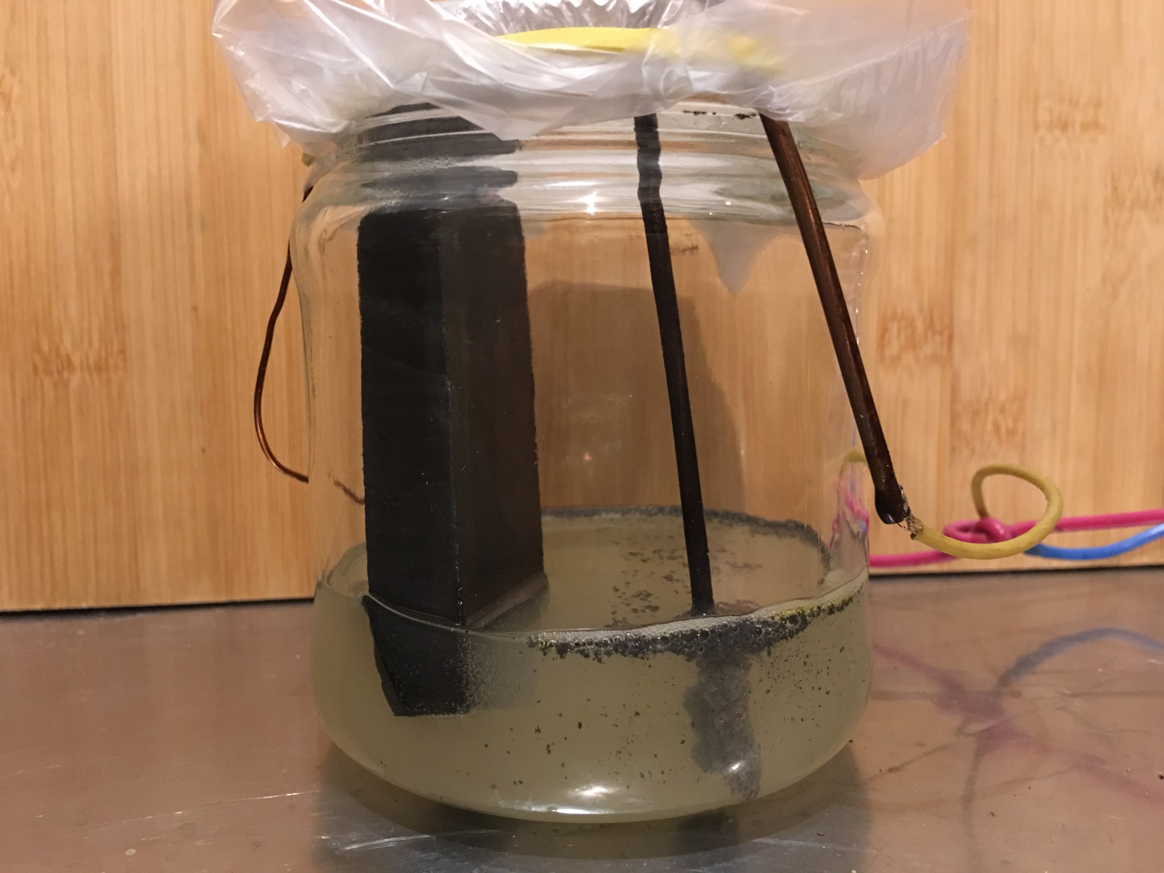

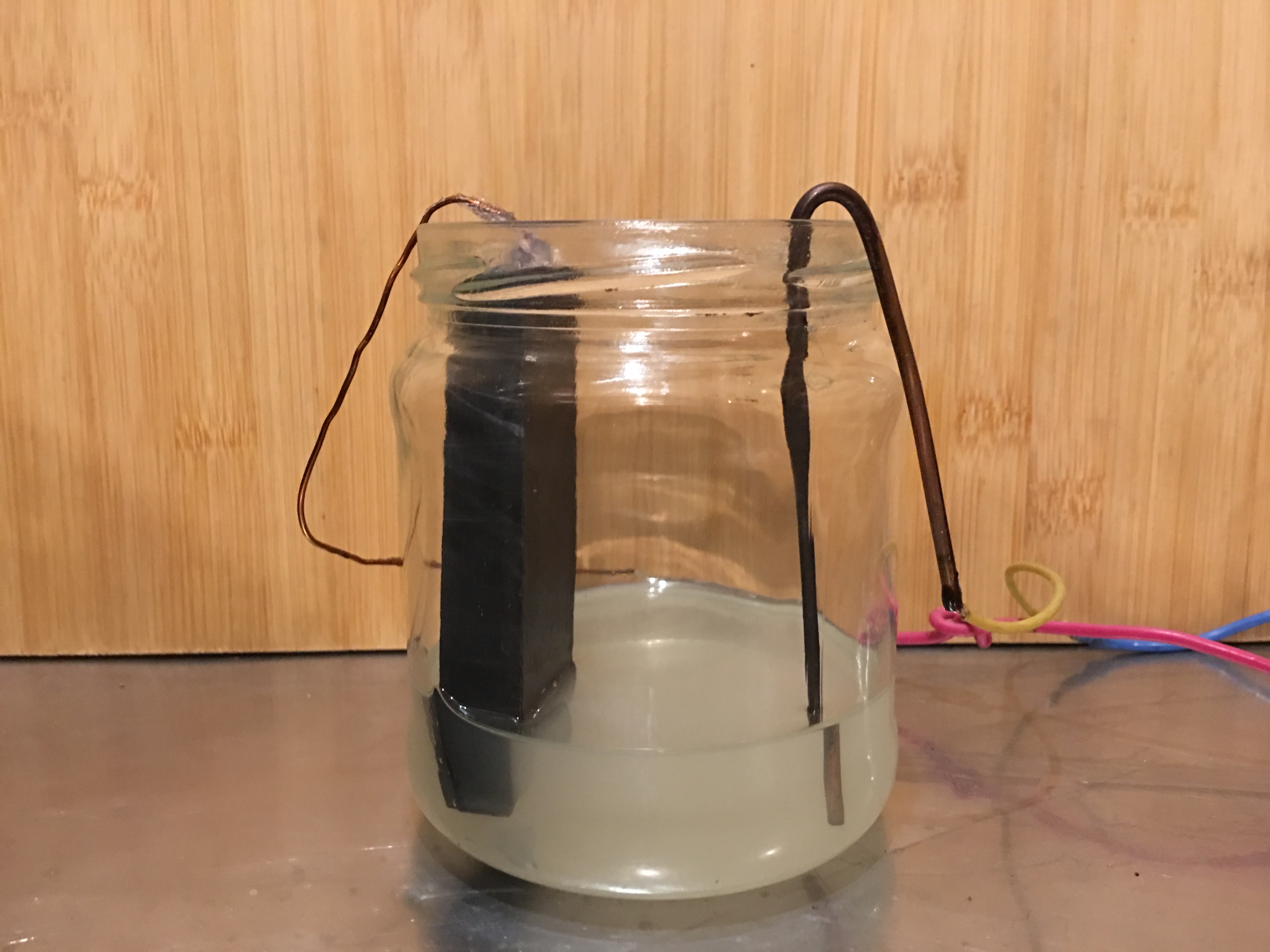

Приготовил электролит:
Взвесил 10,3 грамма хлорида лития. Добавил 100 мл обезвоженного ДМСО (выдержанного над смесью карбида с оксидом кальция).
Сразу хлорид растворяться не захотел. Пришлось долго ждать, периодически подогревая содержимое банки.
Полностью осадок растворился только спустя двое суток. Зато, в раствор перешло всё. Значит, хлорид лития получился чистый - примесь хлорида кальция не растворилась бы.
Следующий этап - электролиз.

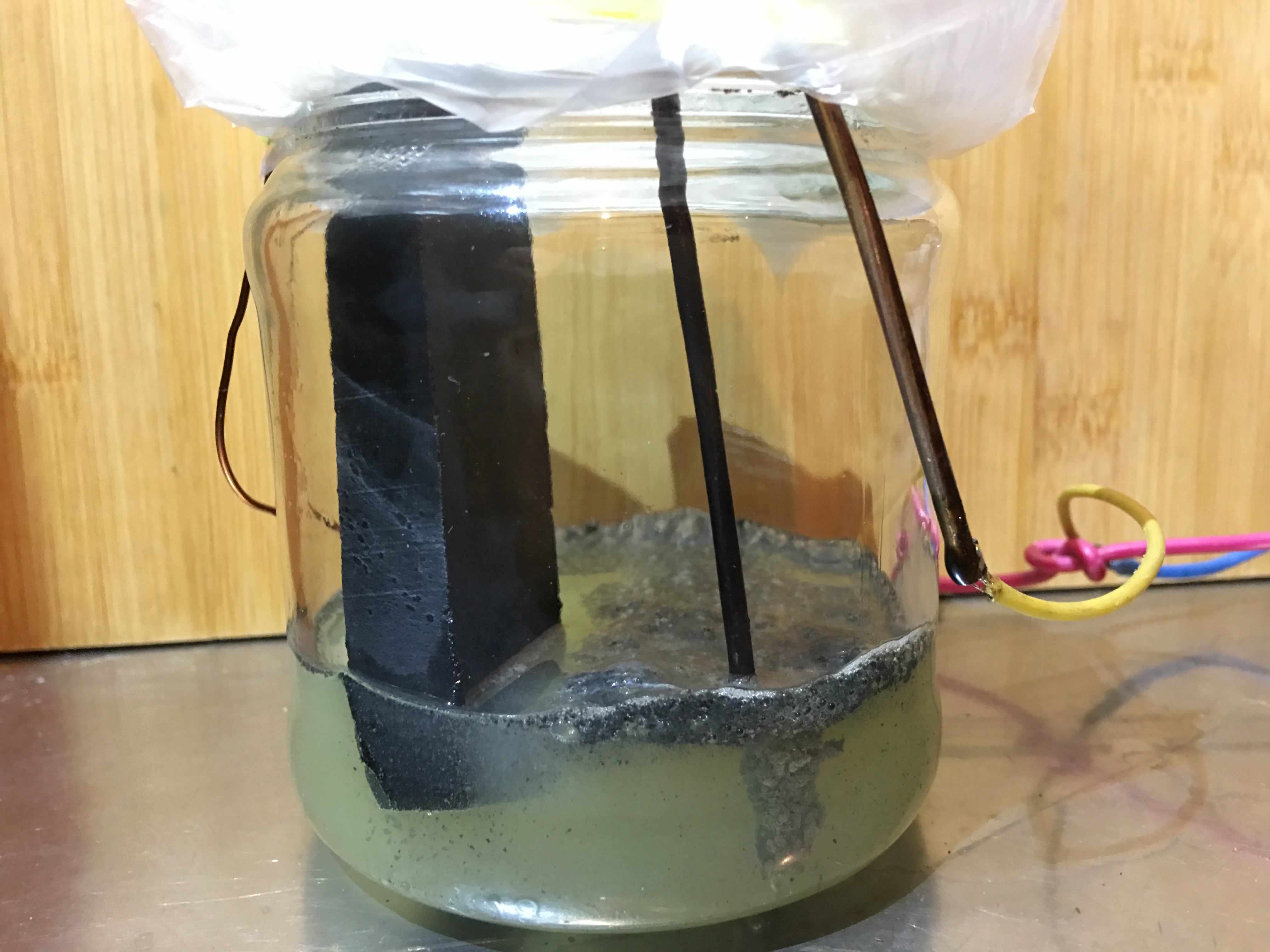

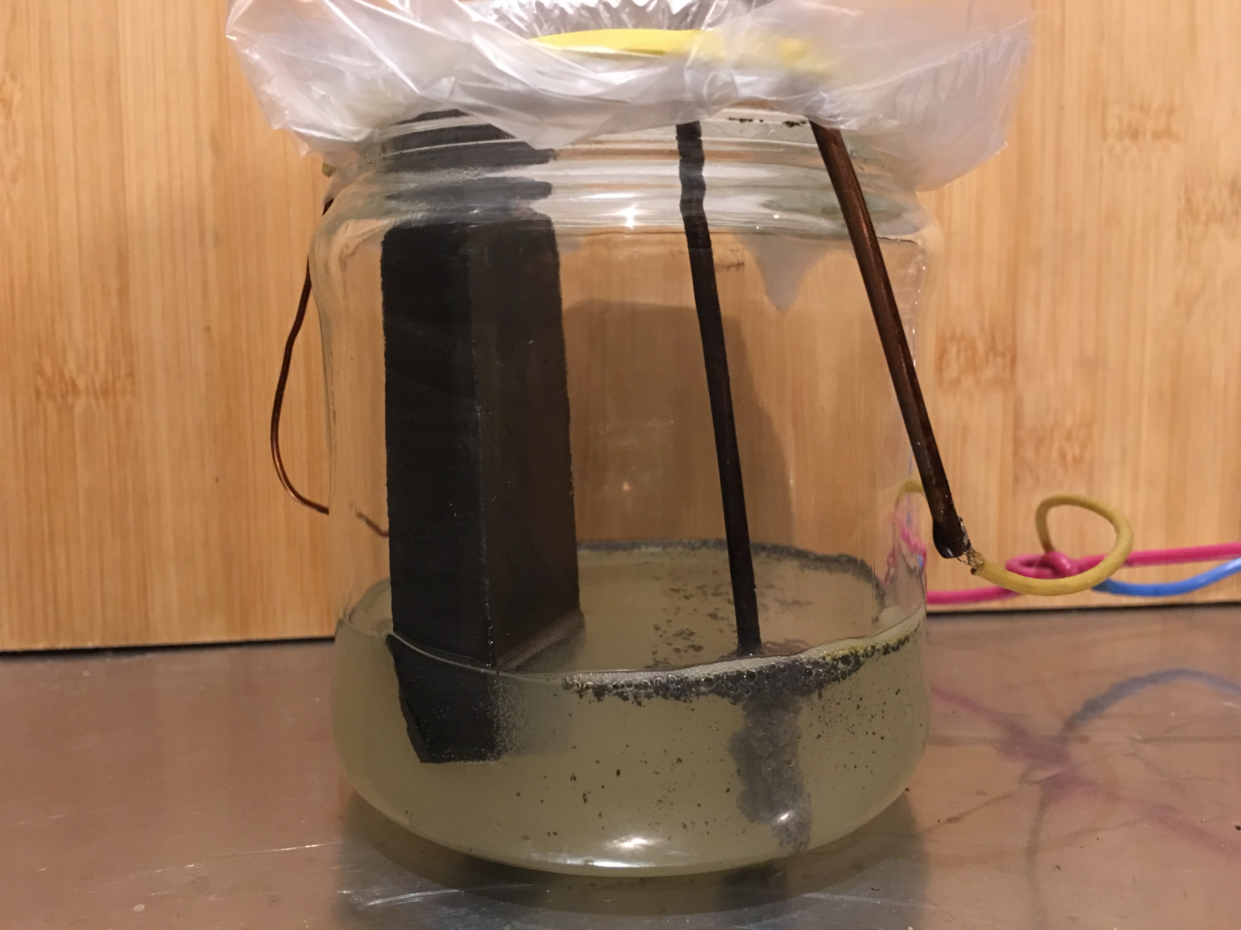

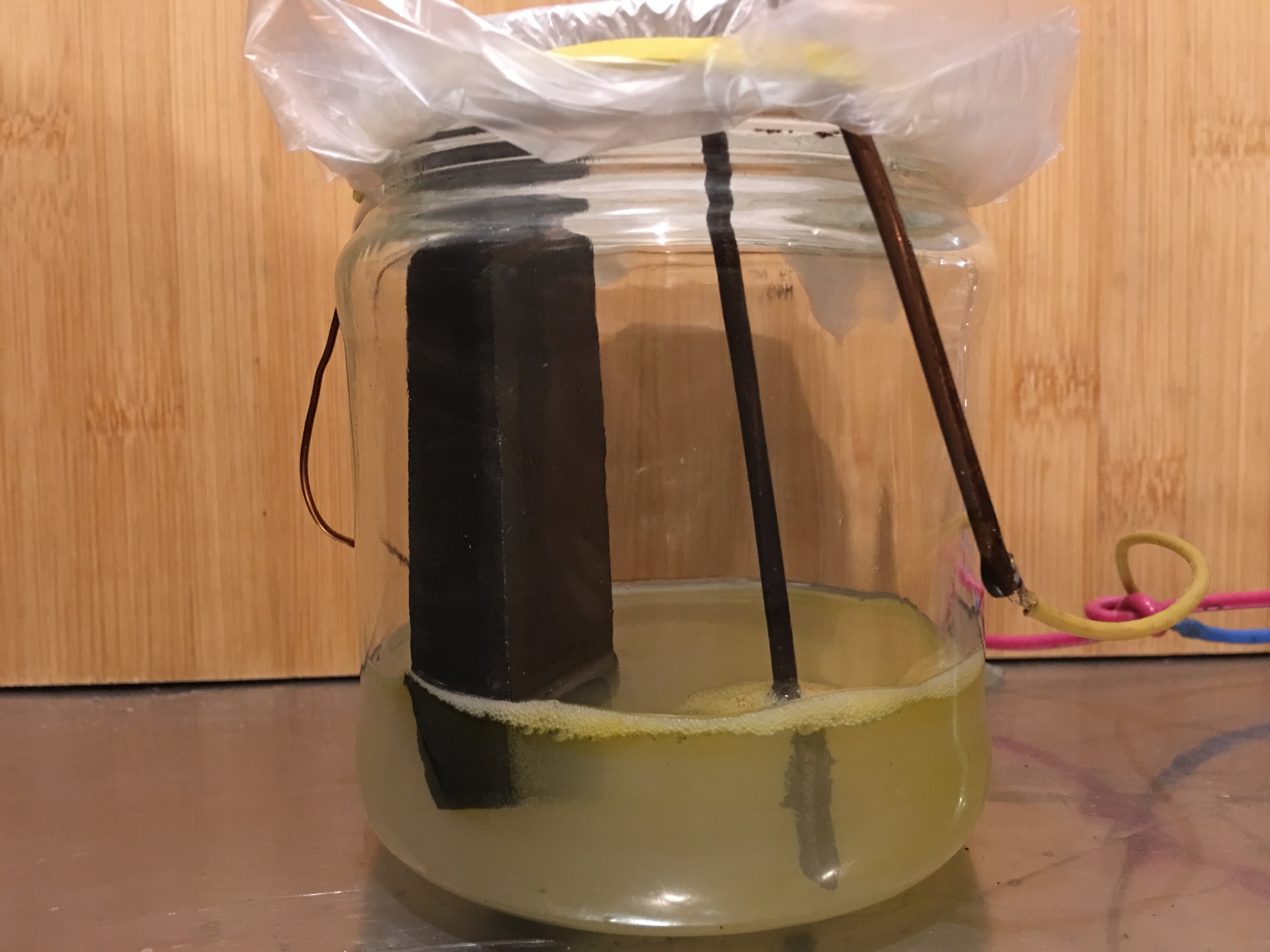

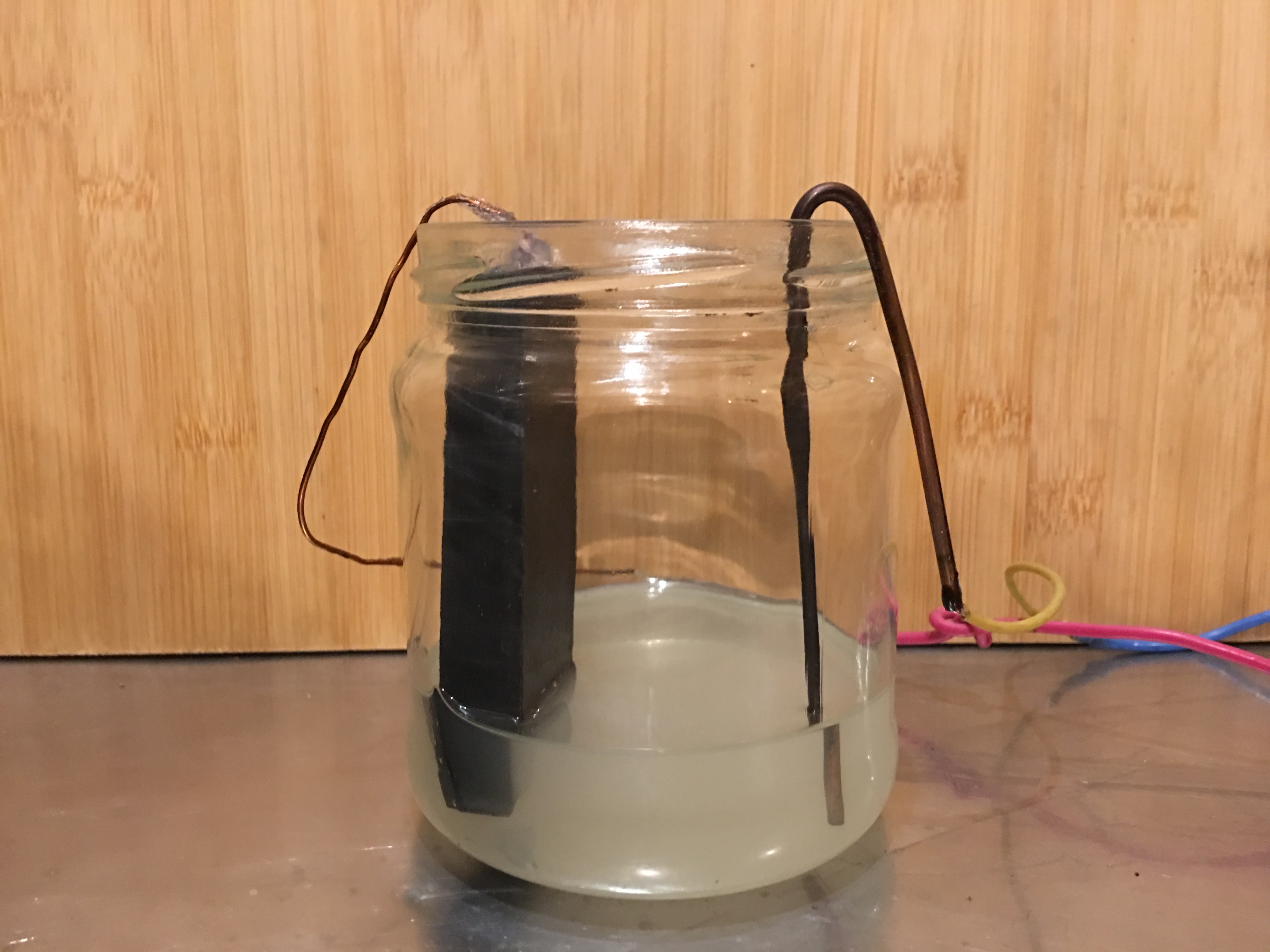

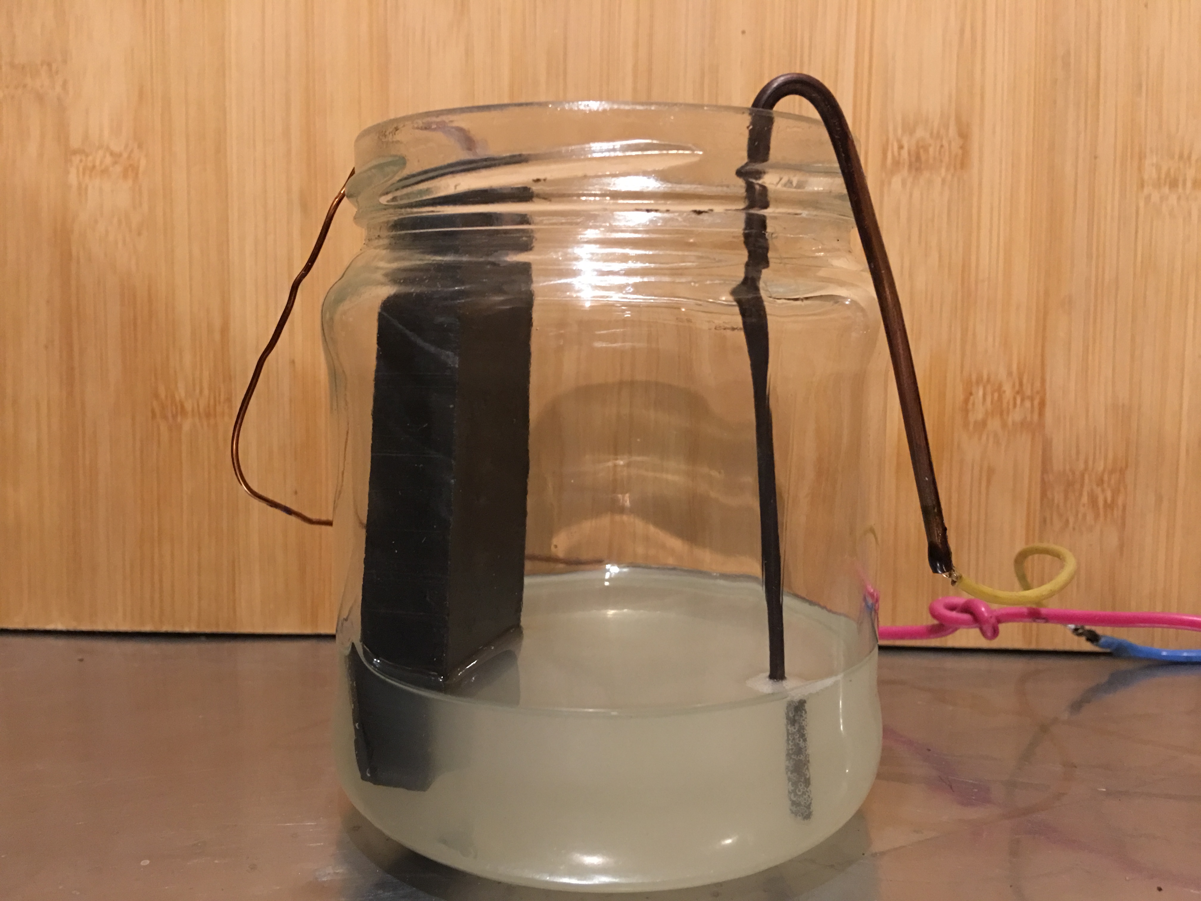

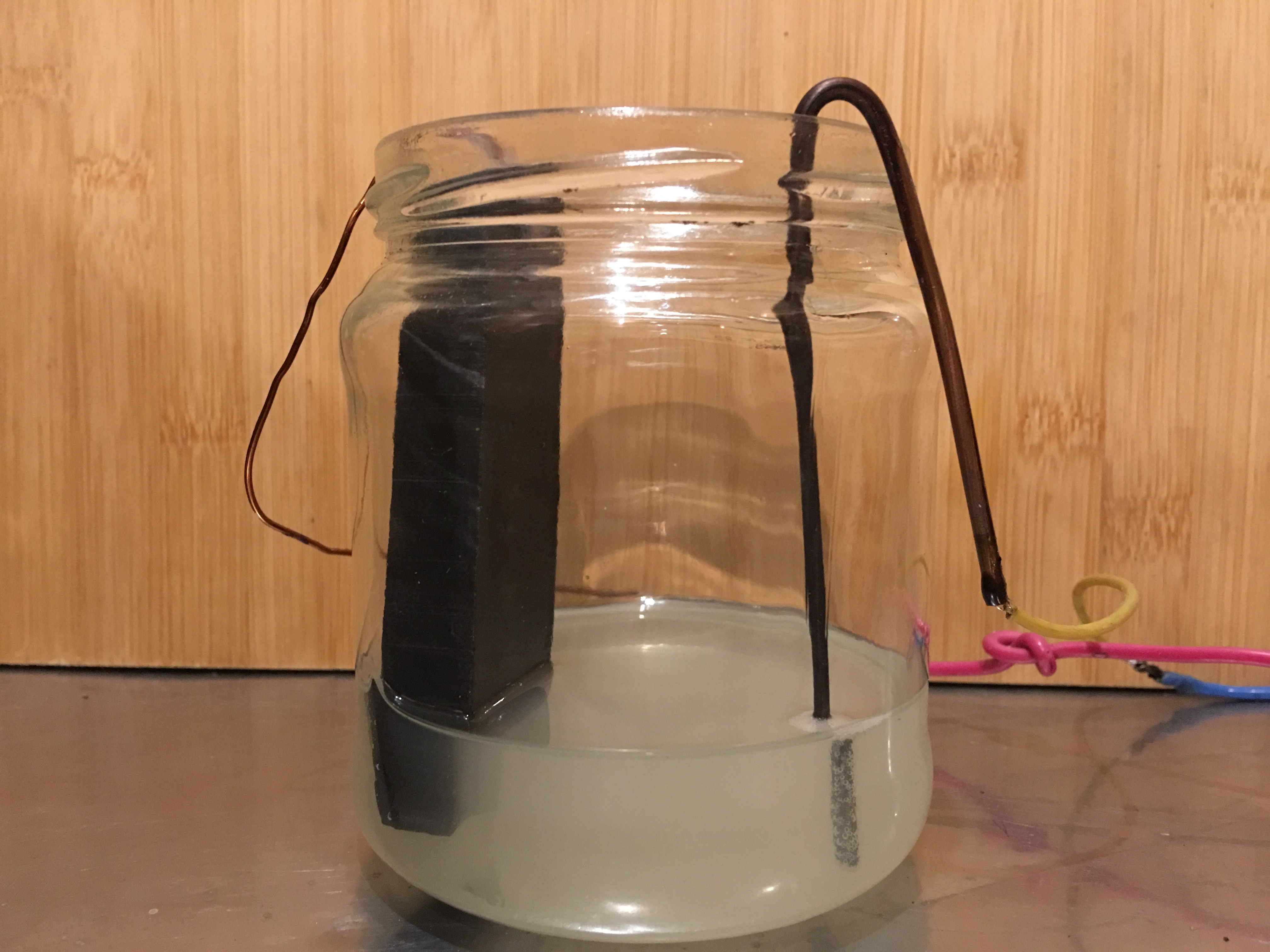

В качестве анода взял графитовый "башмак" от троллейбуса. В качестве катода - медную проволоку (около 2,5мм). Блок питания - 27 вольт (тот же, что и в прошлом эксперименте).
Подал ток. На катоде сразу началось выделение газа, а одновременно с ним - начала расти серая губка металлического лития. Вот результаты, полученные за 1 час электролиза:
File comment: Момент подключения электрического питания
Спустя час раствор ощутимо нагрелся (градусов до 60 - 70).
А вот теперь наступает следующий этап:
Теперь нужно придумать, что собственно делать дальше. Мелкодисперсный литий, ввиду лёгкости и активности, практически не представляет интереса, в отличии от компактного металла. Но вот как получить компактный металл? У меня пока два варианта:
1. Вести электролиз при температуре электролита, достаточной для плавления лития.
2. Сделать катод из металлического лития, и поиграться с током/напряжением, пытаясь добиться плотного нарастания металла.
Но, второй вариант кажется маловероятным.
А первый достаточно сложный (разница между плавлением лития и кипением ДМСО всего 5 градусов). Плюс литий может активно окисляться. Использовать для его сбора колокол тоже не получится, так как вместе с металлом на катоде активно выделяется газ.
____________________
Пока что попробую нагреть полученный электролит с губкой лития на песчаной бане. Посмотрим, что получится.

Возмочно, я чего-то не понимаю, но что мешает собрать полученую губку и просто ее переплавить?
Пожалуй, вы правы.
На таком раннем этапе эксперимента, пытаться сразу получить компактный литий в электролизёре - это неоправданные сложности.
Тогда ещё попробую, насколько сложно будет вылавливать металлическую губку из электролита, и попробую переплавить её в пробирке.
Губку можно попробовать отмыть от ДМСО сухим растворителем и переплавить под слоем сухого вазелинового масла.
А зачем отмывать от ДМСО, только для чистоты?
Я ведь правильно понимаю, то с литием он не должен реагировать даже при высоких температурах?
А литий не всплывет в вазелином масле?
Увы, литий плавает даже в бензине.
