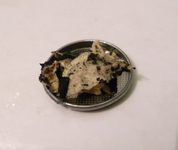

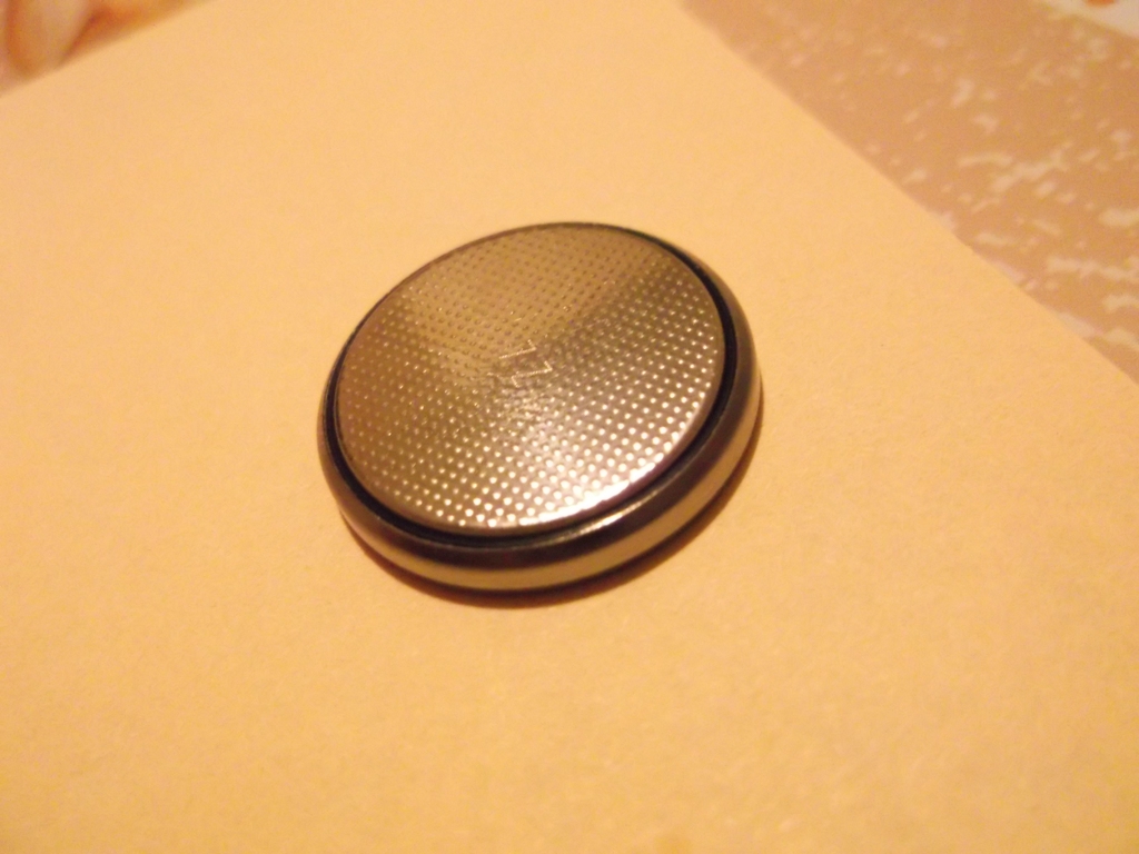

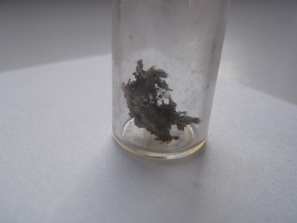

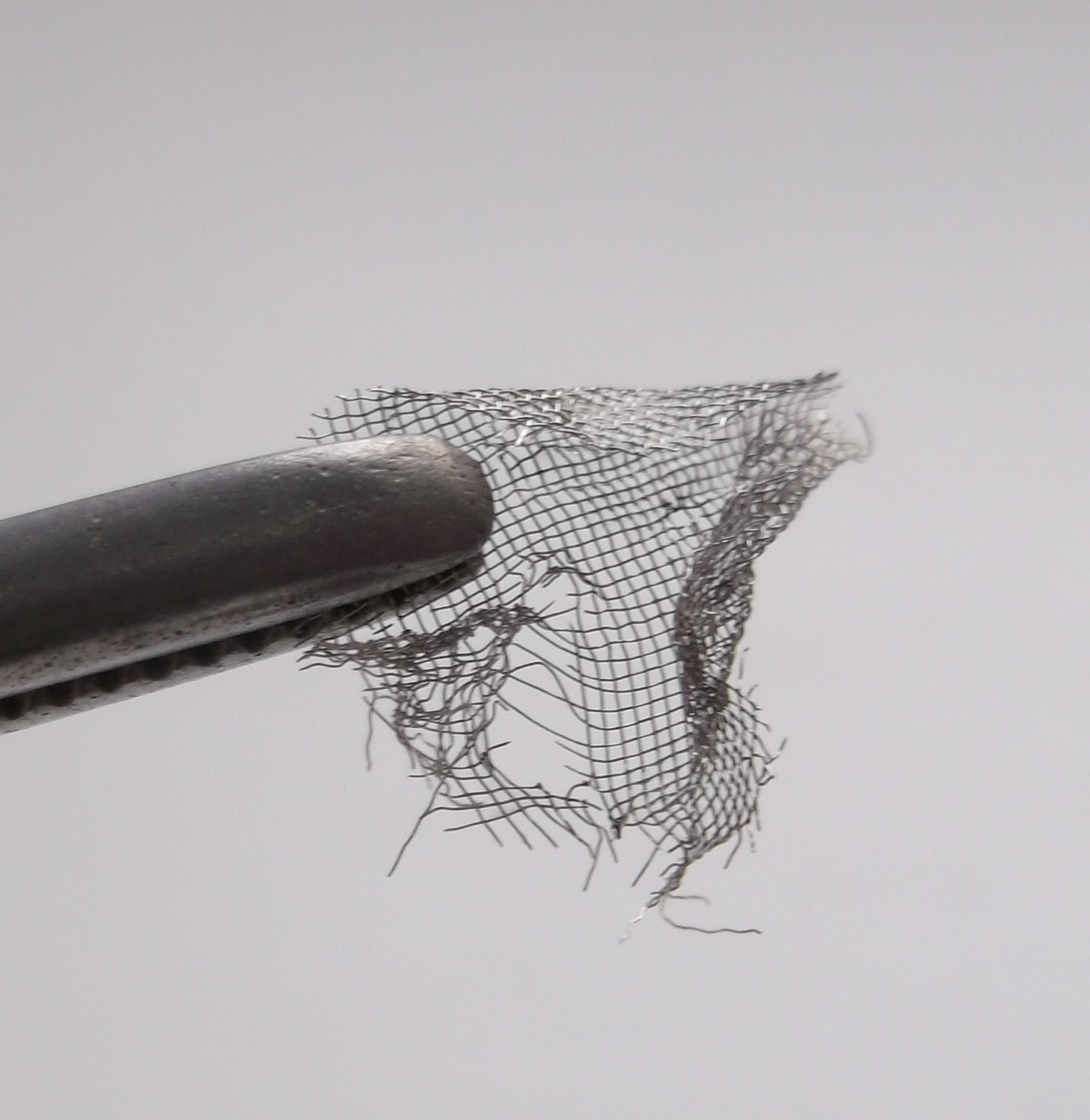

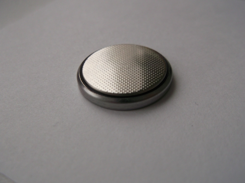

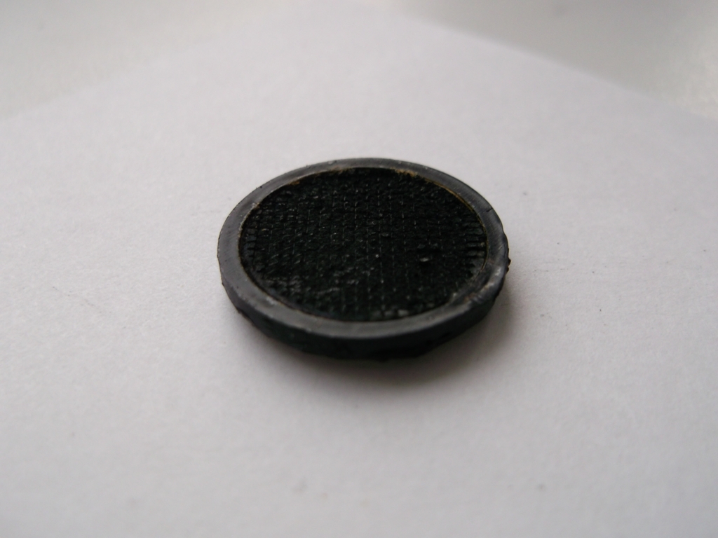

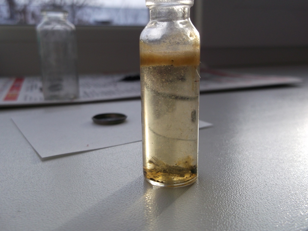

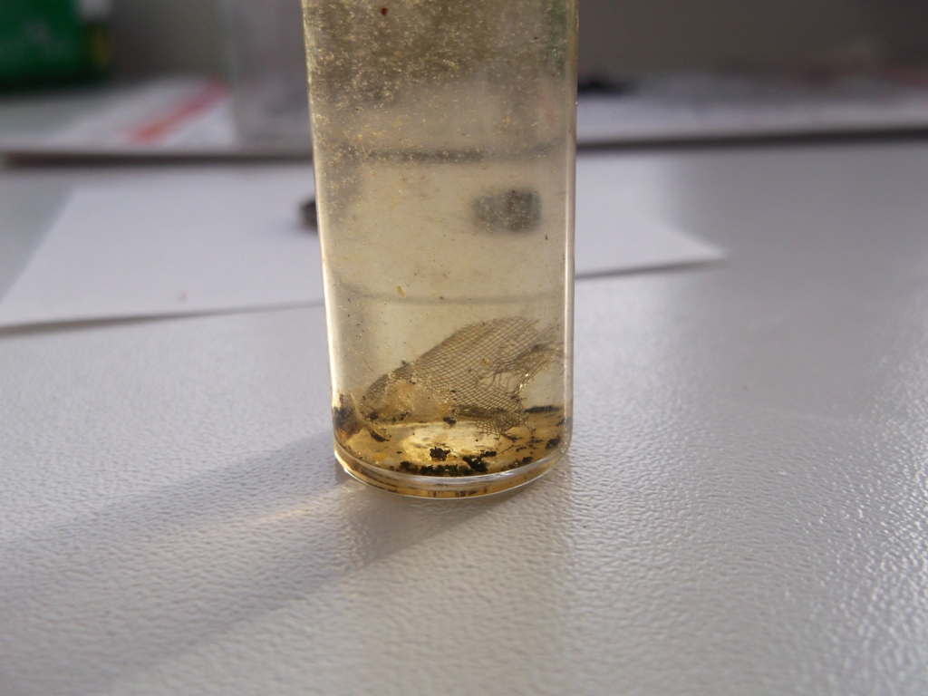

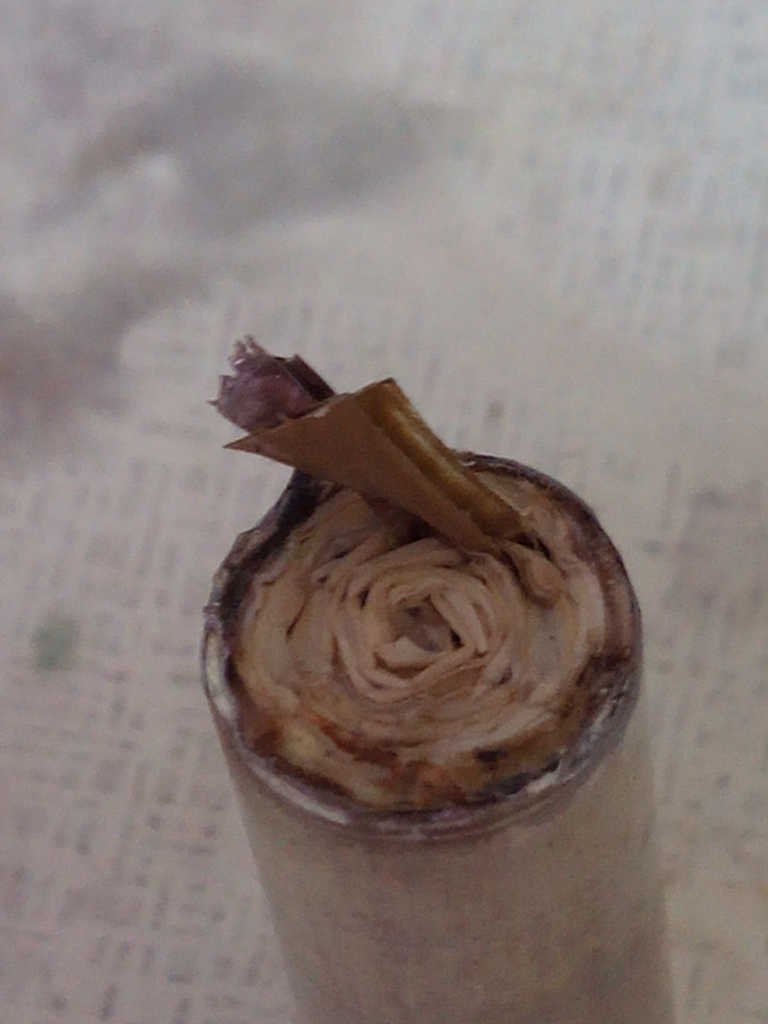

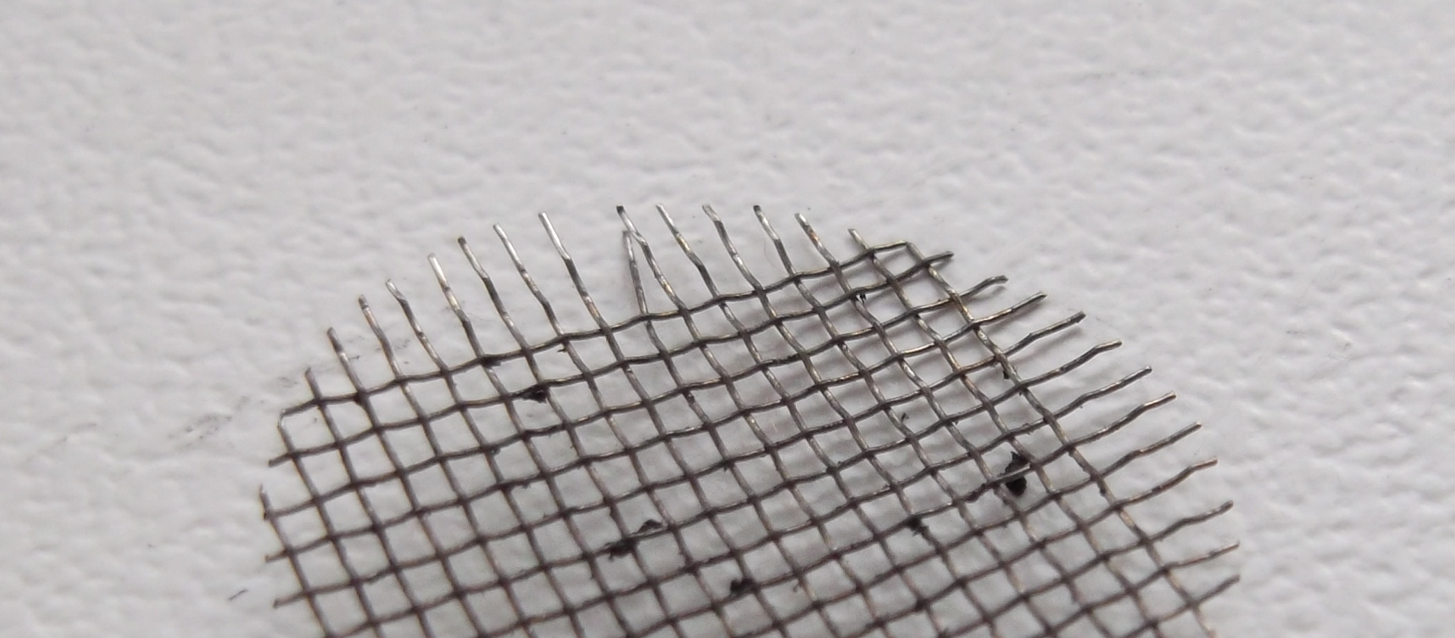

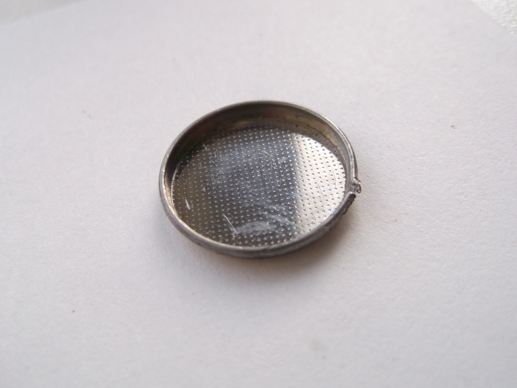

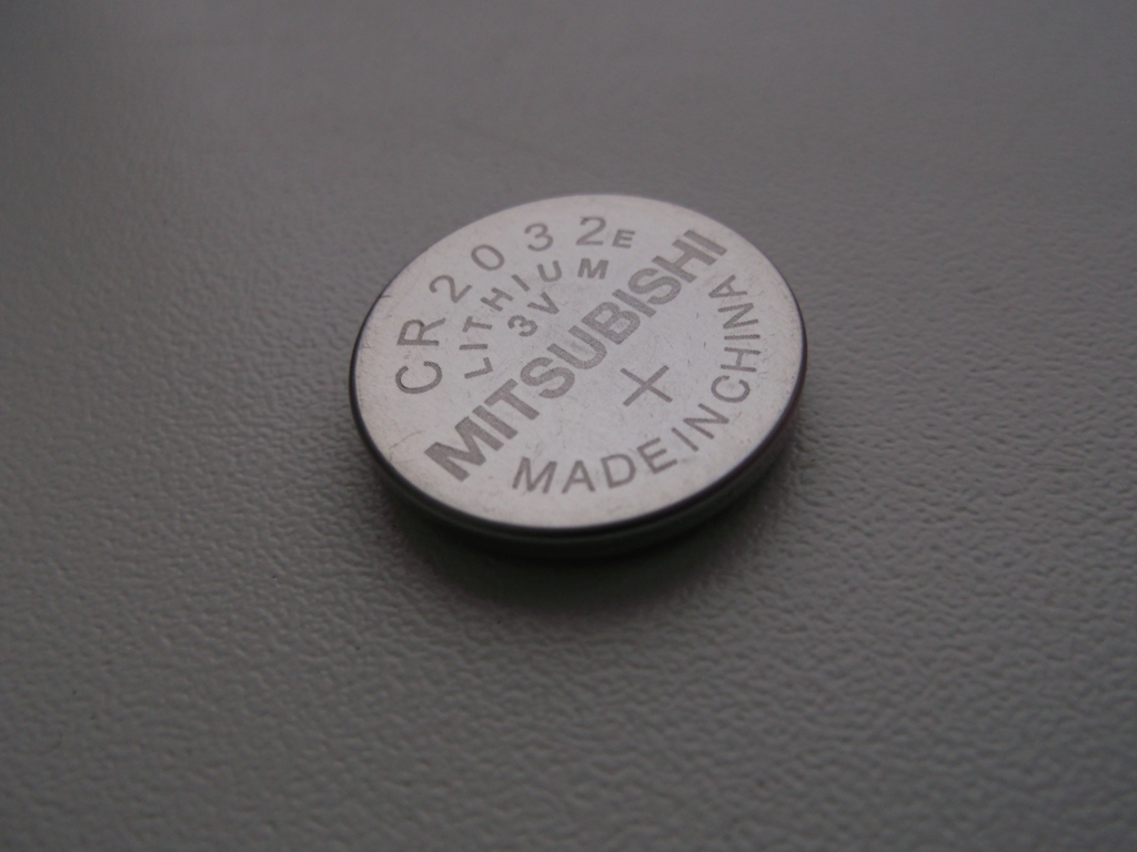

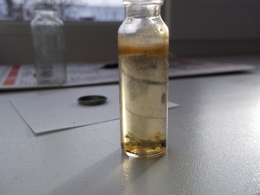

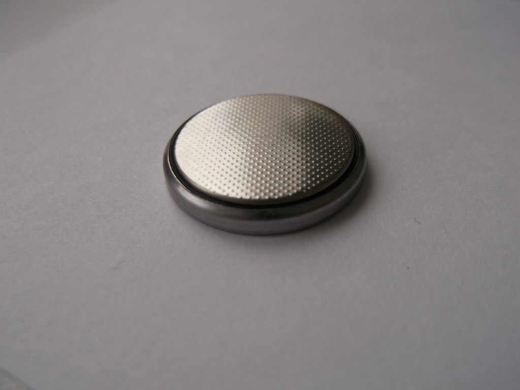

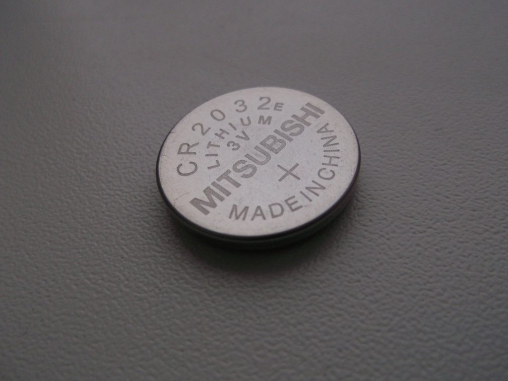

Вот разобрал литиевую батарейку

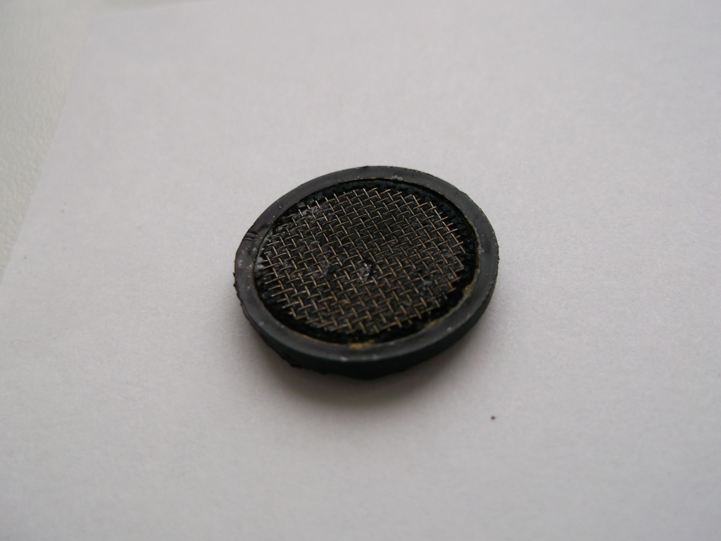

Батарейка со снятым анодом

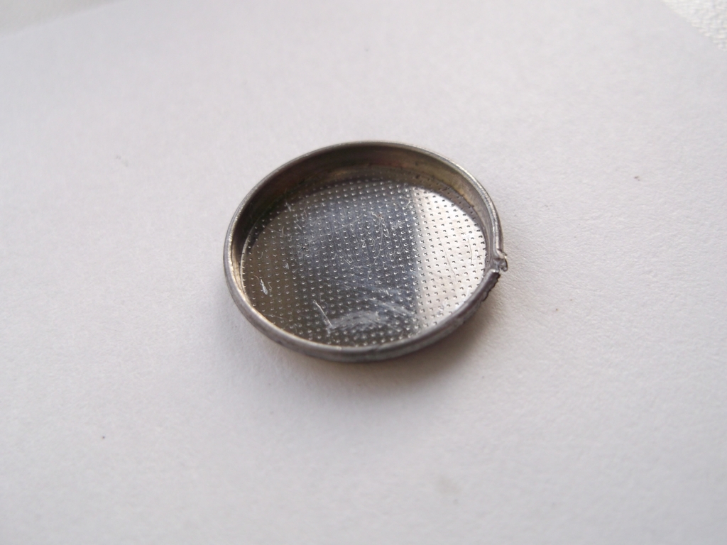

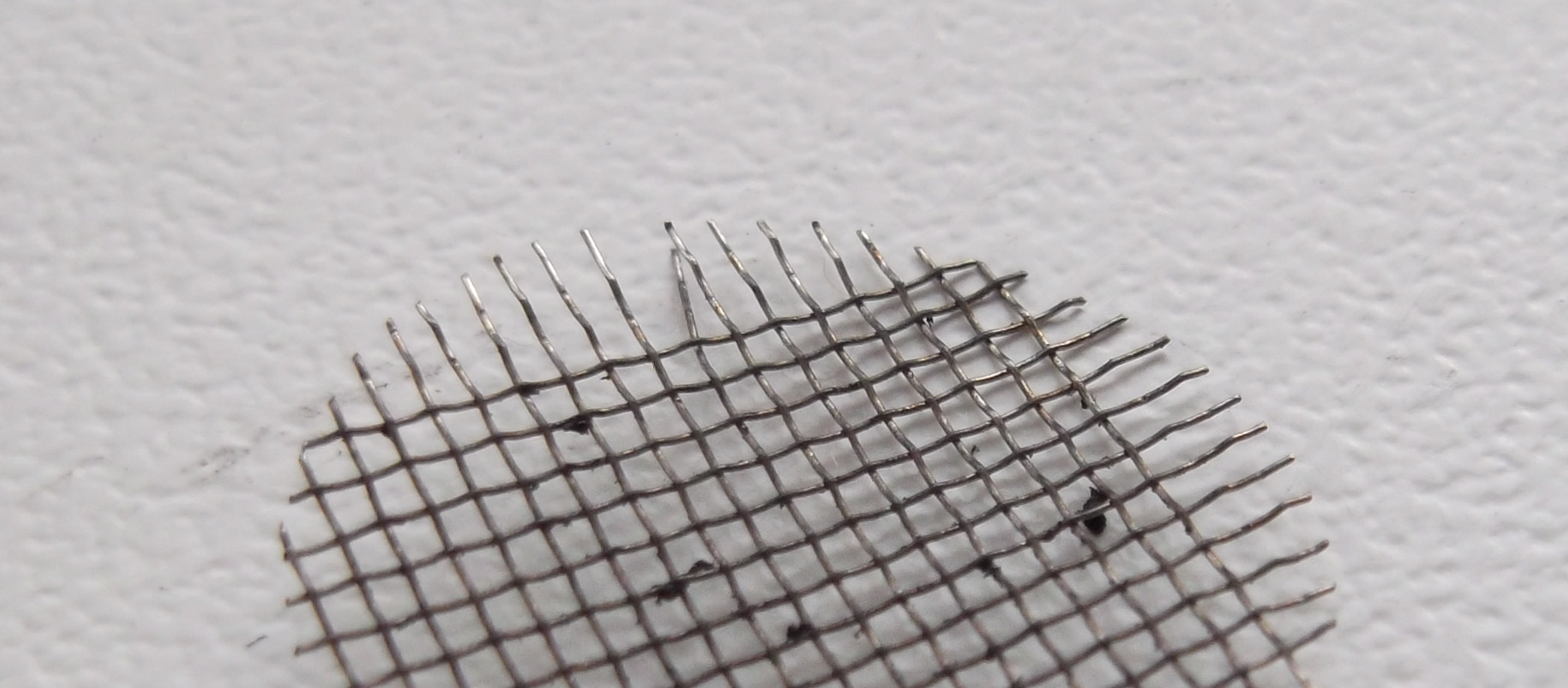

Сетка служит для контакта половинки корпуса с активной массой MnO2. Половинки корпуса батарейки разделены пластмассовым кольцом, оно же обеспечивает герметичность.

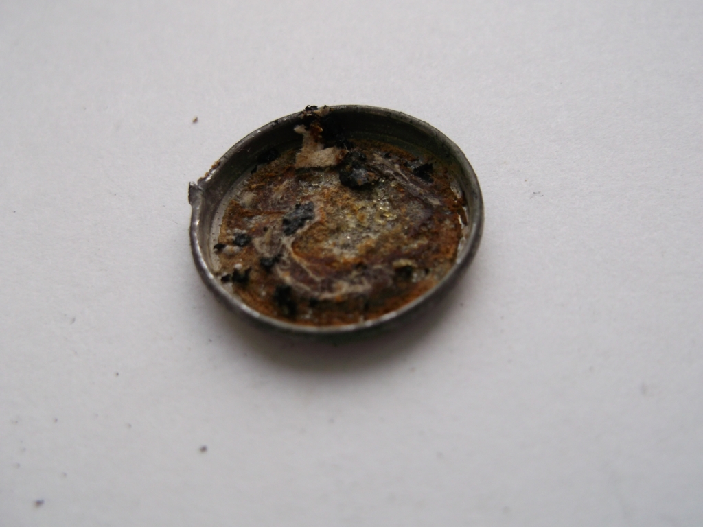

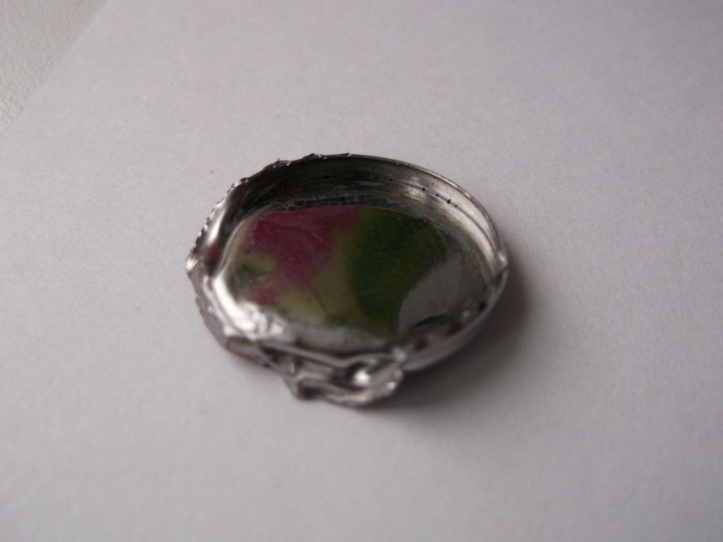

Собственно половинка корпуса с "плюсом" с обратной стороны и фрагмент сетки

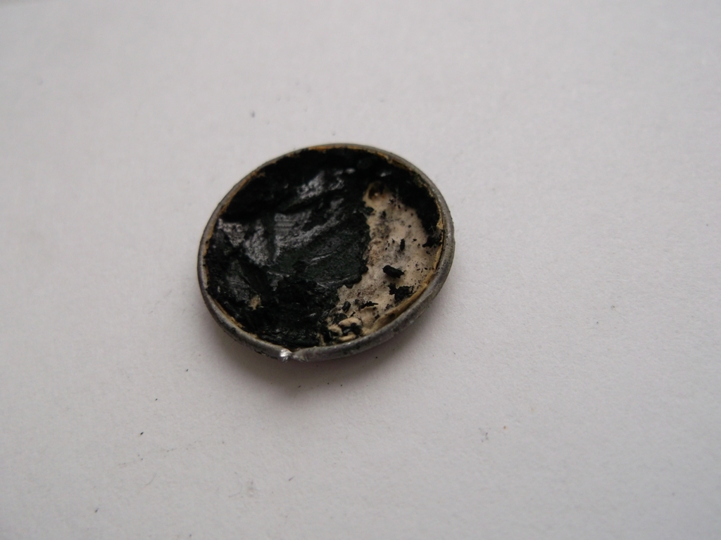

В половинке являющейся катодом находится спрессованный диоксид марганца (активная масса анода), под ним бумага-сепаратор. Пластмассовое кольцо с корпуса снято.
Удалив диоксид марганца и сепаратор, видим это
Согласно описанию конструкции литиевых батареек это активная масса катода - перхлорат лития, а под ним собственно литий. Разглядеть его в этой массе мне не удалось.

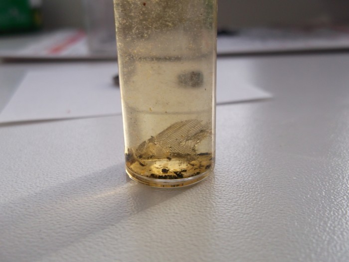

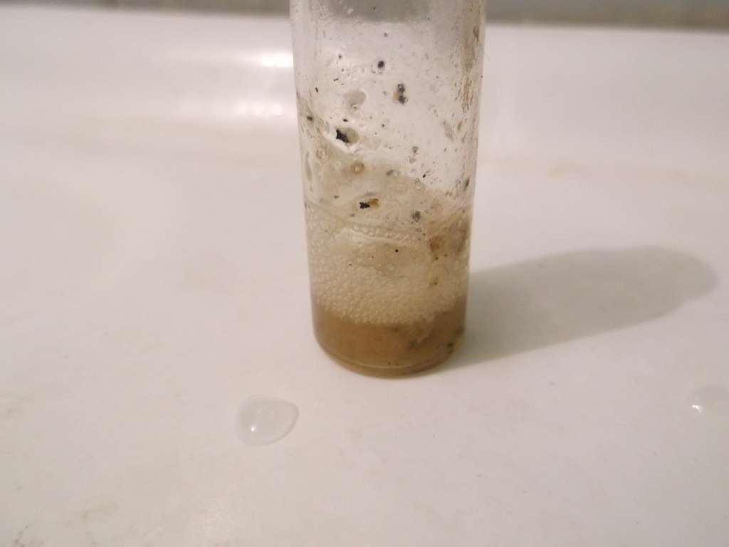

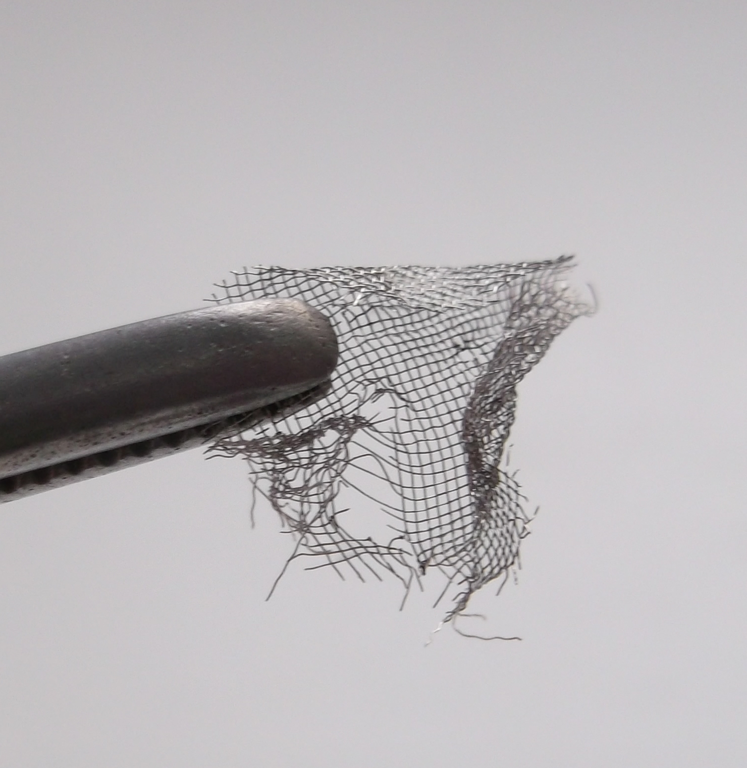

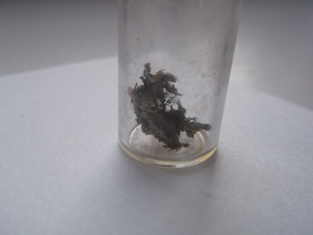

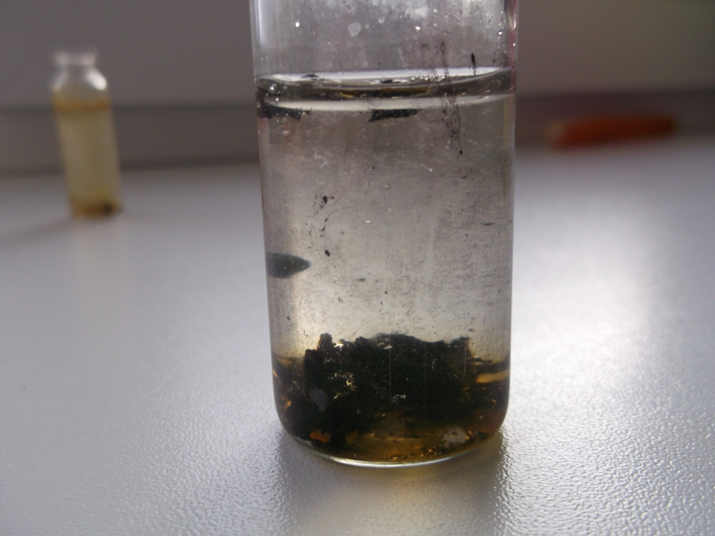

После добавления воды осталась только тонкая сеточка и немного осадка, который поднялся наверх.

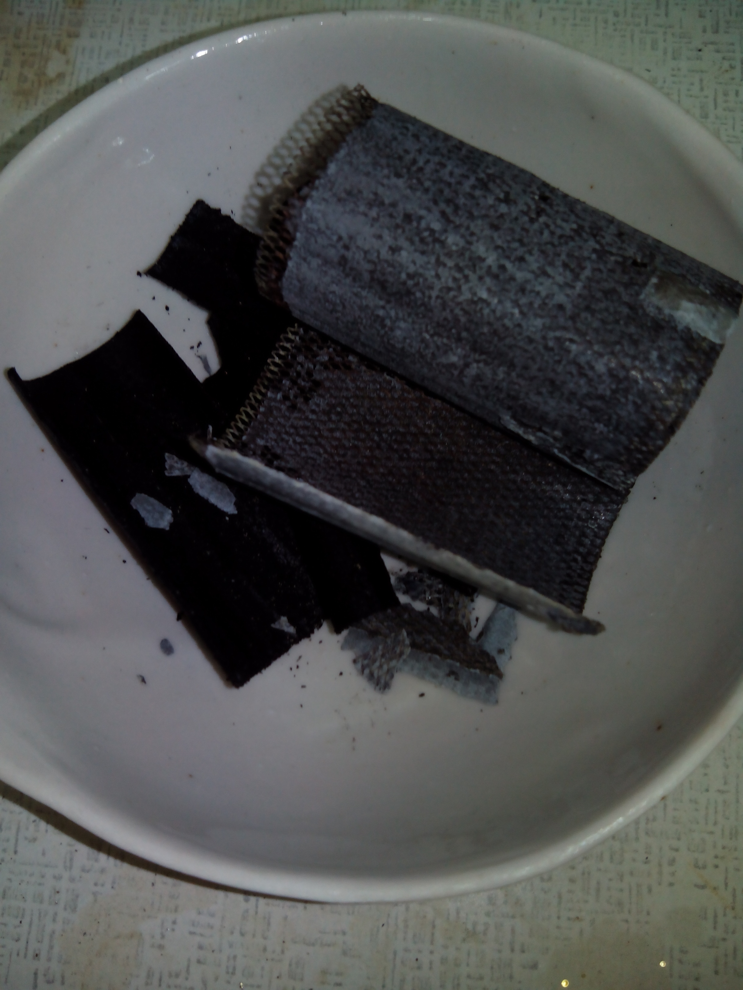

Согласно теории, при разряде батарейки литий внедряется в кристаллическую решетку диоксида марганца. После добавления воды к массе MnO2 выделения пузырьков газа не наблюдалось.
Хотя как вода проникнет внутрь массы оксида? Да и лития там будет не так много. Наверное так.
Остатки сепаратора и половинка "катод" корпуса батарейки (внутренняя сторона)

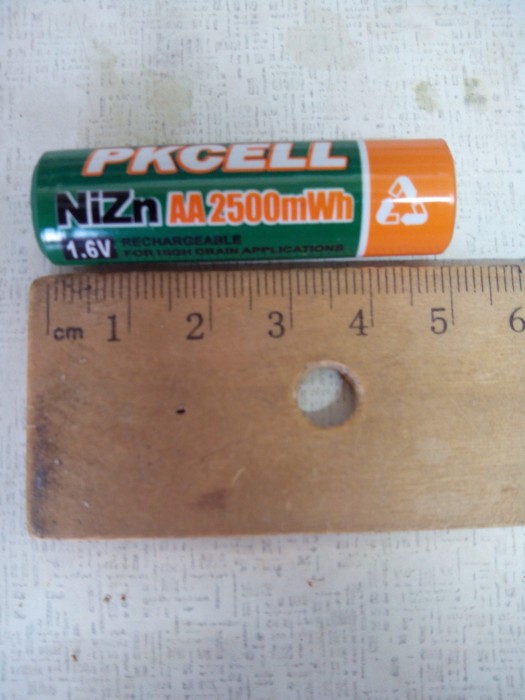

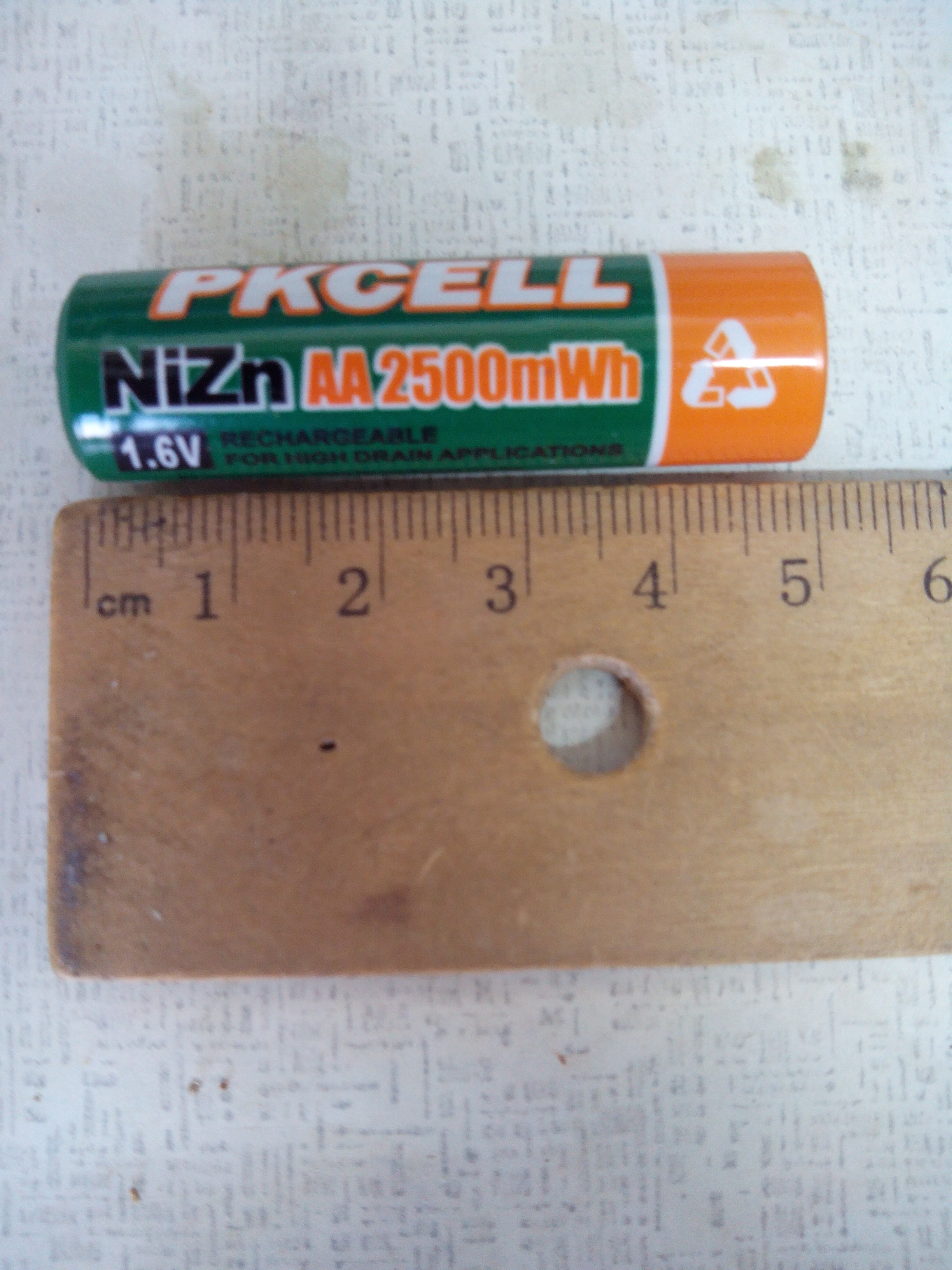

А такое видели? Никель-цинковый аккумулятор, редкая в наших краях штука. Дает 1.6В и приличные токи разряда, но ресурс не очень

ЕМНП, обычно используют никель-кадмиевые аккумуляторы, т.к. у никель-цинкового аккумулятора возникает проблема с разрушением мембраны сепаратора в процессе циклов зарядки-разрядки (в результате образования острых кристаллов цинката).

Угу. Но если эту проблему удастся решить, то у никель-цинка будут всякие интересные преимущества типа цены и экологичности. Кое-какие свежие статьи на эту тему находил

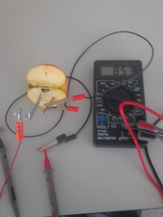

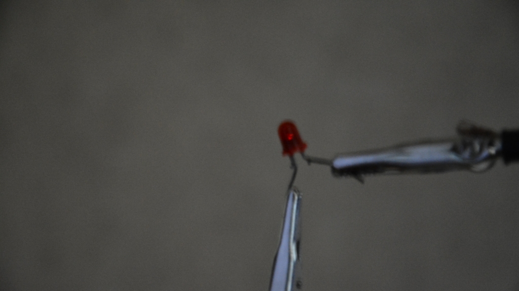

По поводу работы светодиода от яблочной батареи. Каждый источник тока имеет собственное внутреннее сопротивление.
Т. е. например, если напряжение батареи 4.7 В, сопротивление диода 1 Ом, сопротивление батареи 10 Ом, тогда общяя сила тока в цепи будет составлять ~430 мА (2 Вт мощность цепи). Из них ~4.3 В (1.84 Вт) будет припадать на батарею, и только ~0.4 В (0.16 Вт) на светодиод.
Поэтому, возможно, стоит попробовать уменьшить внутреннее сопротивление батареи (например, воткнуть электроды поближе друг к другу).
 Post subject: Re: Батарейки. самодельные и заводские
PostPosted: 28 Jan 2015 15:06
Posts: 69198
Пробовал с самого начала - не помогло. Чуть позже попробую с лимонами - чтобы не изобретать велосипед.

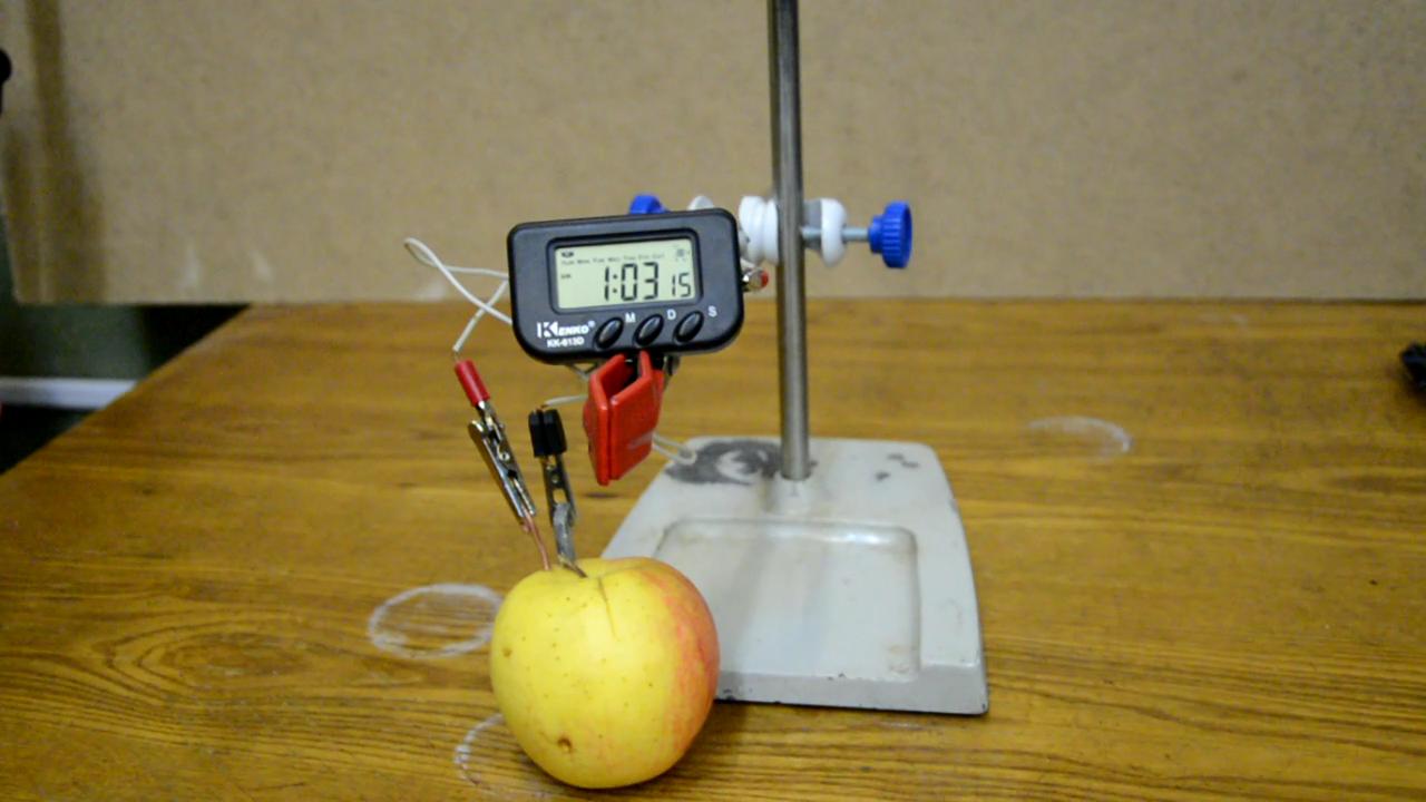

Фруктовая батарейка (из яблок) и светодиод ч.10
http://chemistry-chemists.com/N1_2015/C ... -P1-3.html
Фруктовая батарейка (из яблок) и часы
http://chemistry-chemists.com/N1_2015/C ... .html#1002

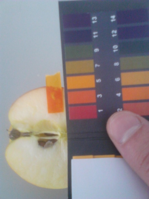

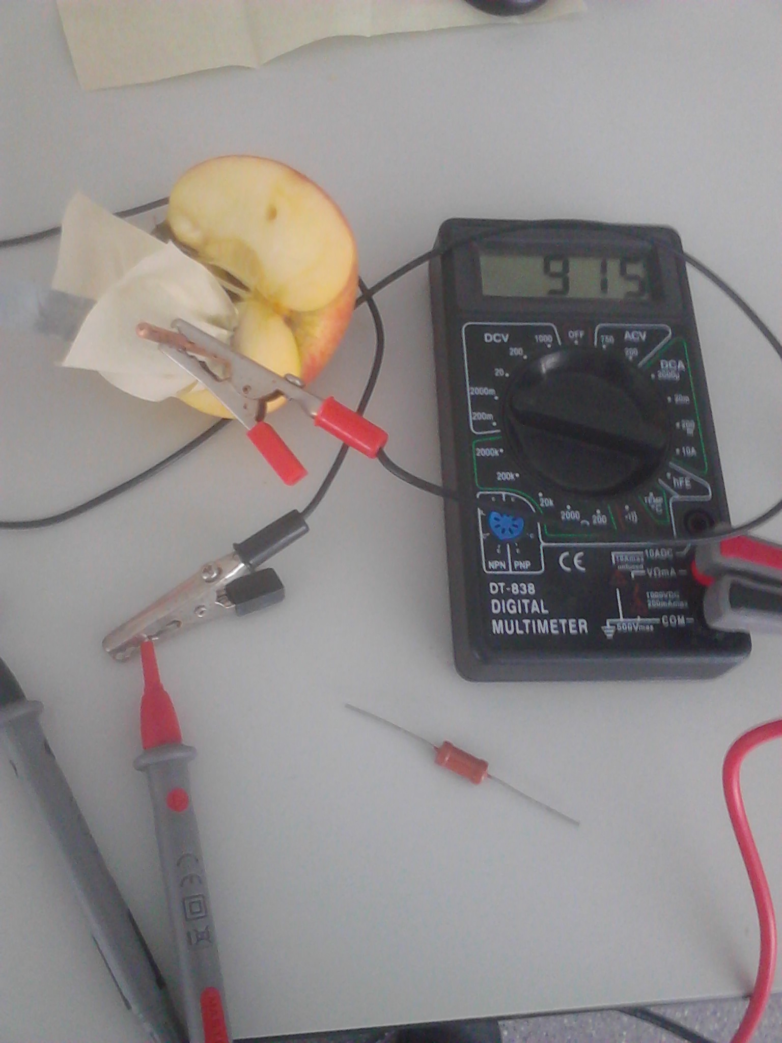

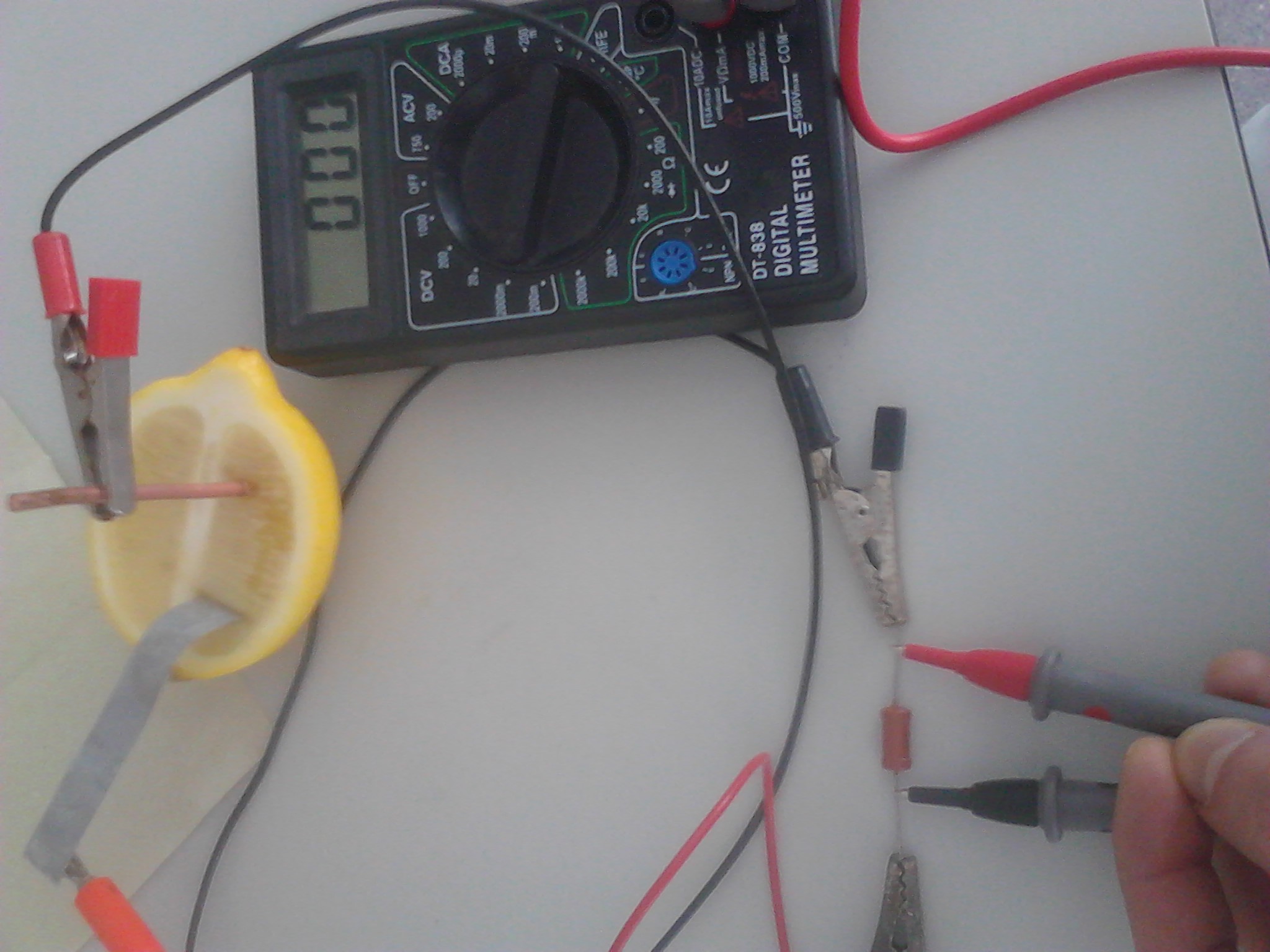

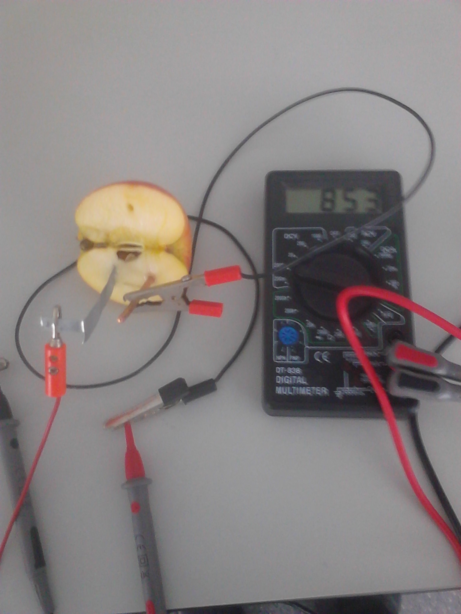

Хочу немного проиллюстрировать мой комментарий по поводу внутреннего сопротивления батарей.
Для начала немного теории.
Уравнение закона Ома: I=U/R
Таким образом, зная сопротивление участка цепи, и измерив напряжение на нём, можно посчитать силу тока через этот участок цепи.
Сила тока в цепи на всех элементах одинакова: I1=I2
Напряжение на всех участках цепи суммируется, сумма равна полному напряжению в цепи: U=U1+U2
Напряжение на участках цепи прямо пропорционально их сопротивлениям: U1/U2=R1/R2
Таким образом, если на одном из участков цепи сопротивление бесконечно (концы разомкнутой цепи), то на этом участке мы меряем полное напряжение цепи.
Теперь практика.
Для опыта будем использовать:
Цинк-водородный элемент. Пластинка цинка и меди, погружённые в кислый электролит.
При работе на поверхности цинка происходит полуреакция окисления цинка:
Zn -> Zn2+ + 2e-; E0=-0.763В
На поверхности меди (которая в данном элементе работает как инертный электрод) идёт полуреакция восстановления водорода:
2H+ +2e- -> H2; E0=-0.000В
Электролиты:

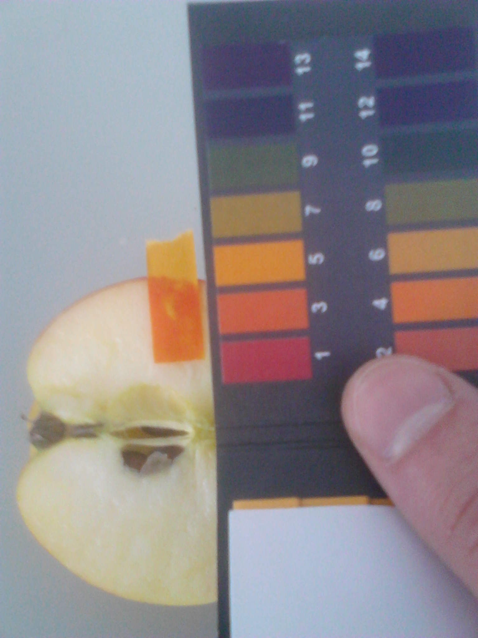

Яблоко (сорт Ida Red, сладкое, pH около 3)
Лимон (кислый, pH от 1 до 2)
Раствор 1 мл серной кислоты и 10 г натрия хлорида в 100 мл воды.
В качестве нагрузки будет резистор на 10 Ом (найден в Коробке С Очень Нужными Вещами, К Которой Не Должны Прикасаться Женщины). Сопротивление примерно соответствует светодиоду из моего фонарика (1 Вт при 3 В, т.е. сопротивление 9 Ом).

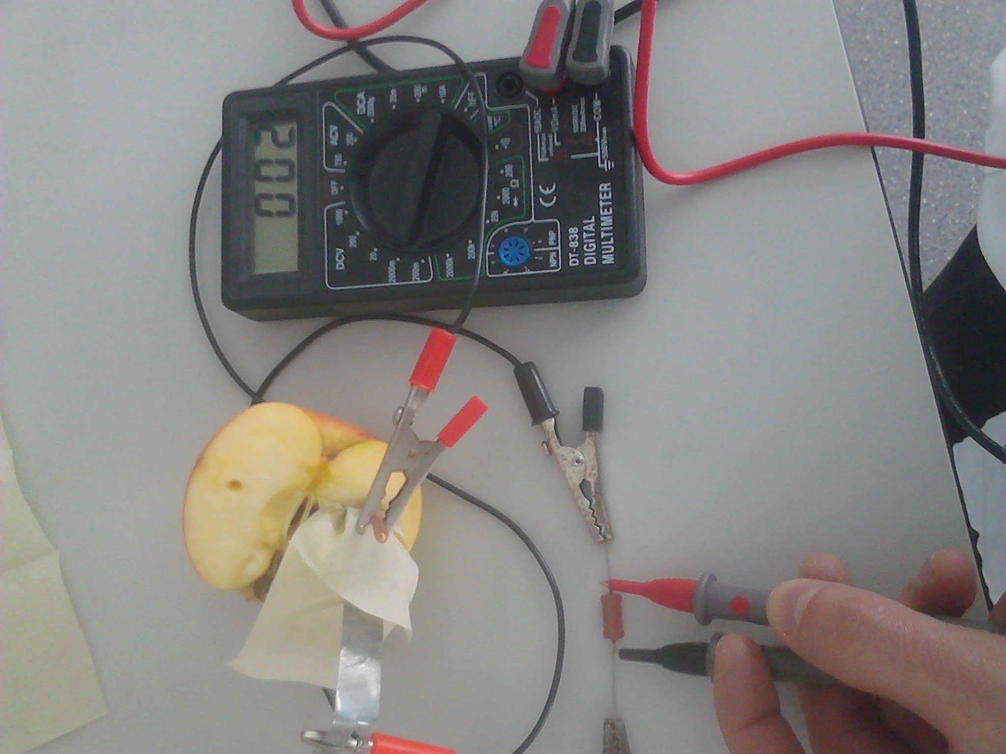

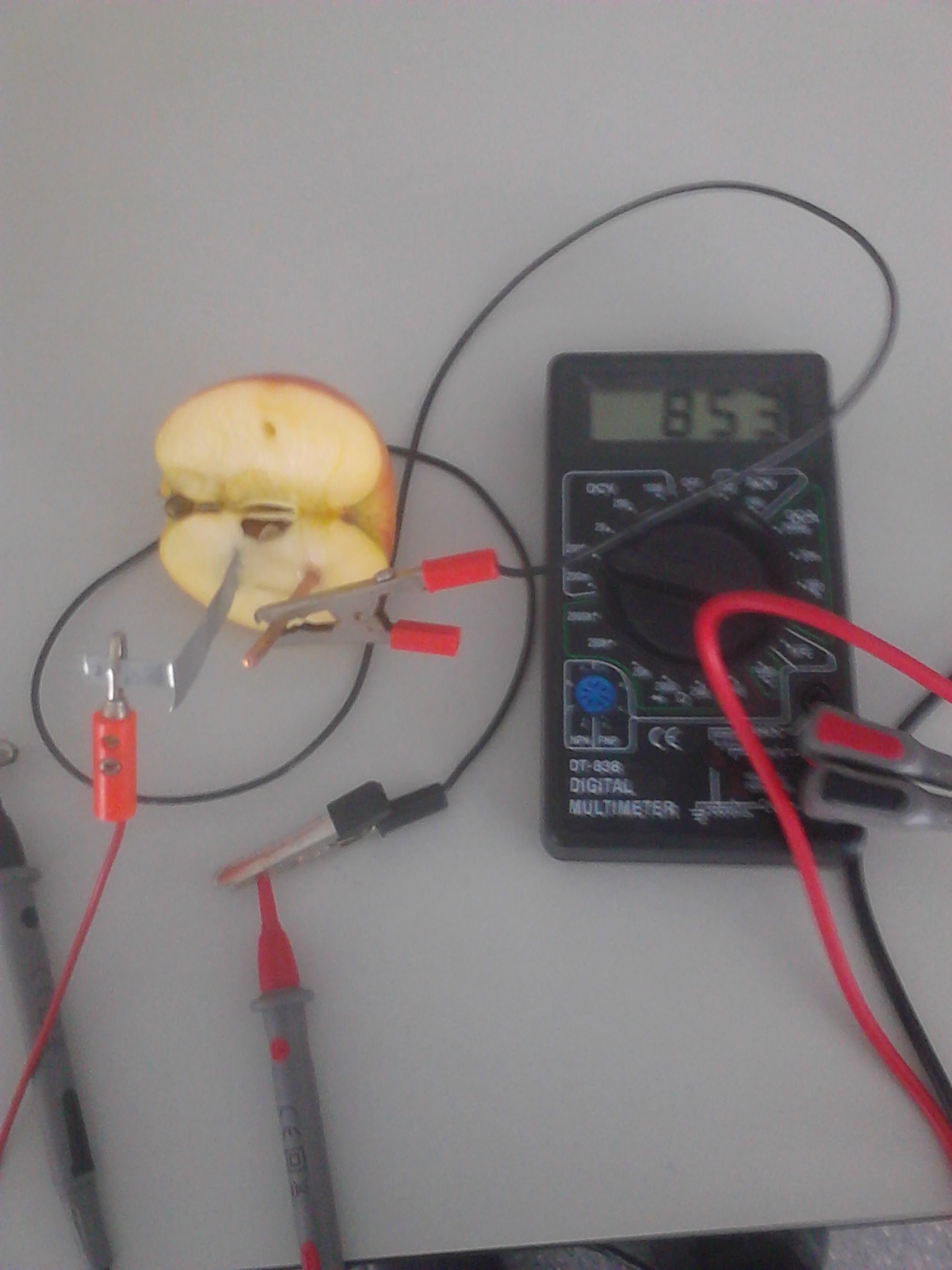

Сначала яблоко.
Цепь разомкнута, меряем полное напряжение:

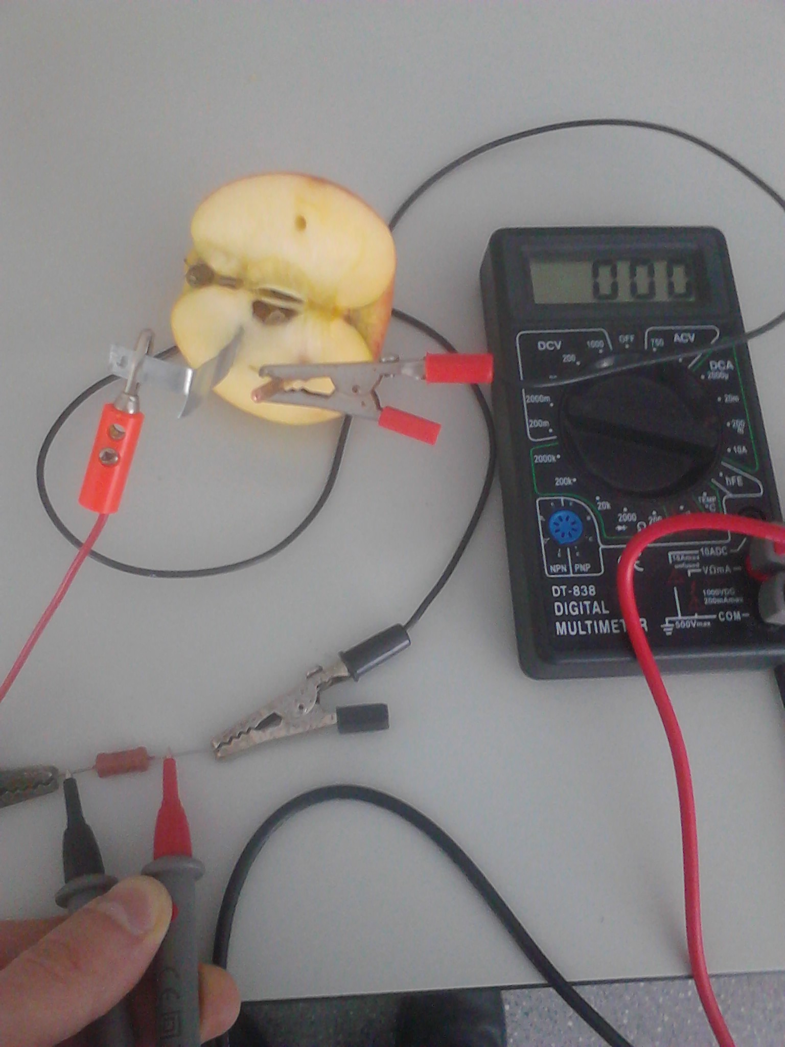

Теперь включаем нагрузку, и меряем напряжение на ней:
Ууупс. Ниже милливольта.
Попробуем обернуть один из электродов бумажным полотенцем (в качестве сепаратора), и воткнуть электроды вплотную друг к другу:
Полное напряжение немного выросло.
Включаем нагрузку:
Всего 2 милливольта. При практически касающихся электродах.

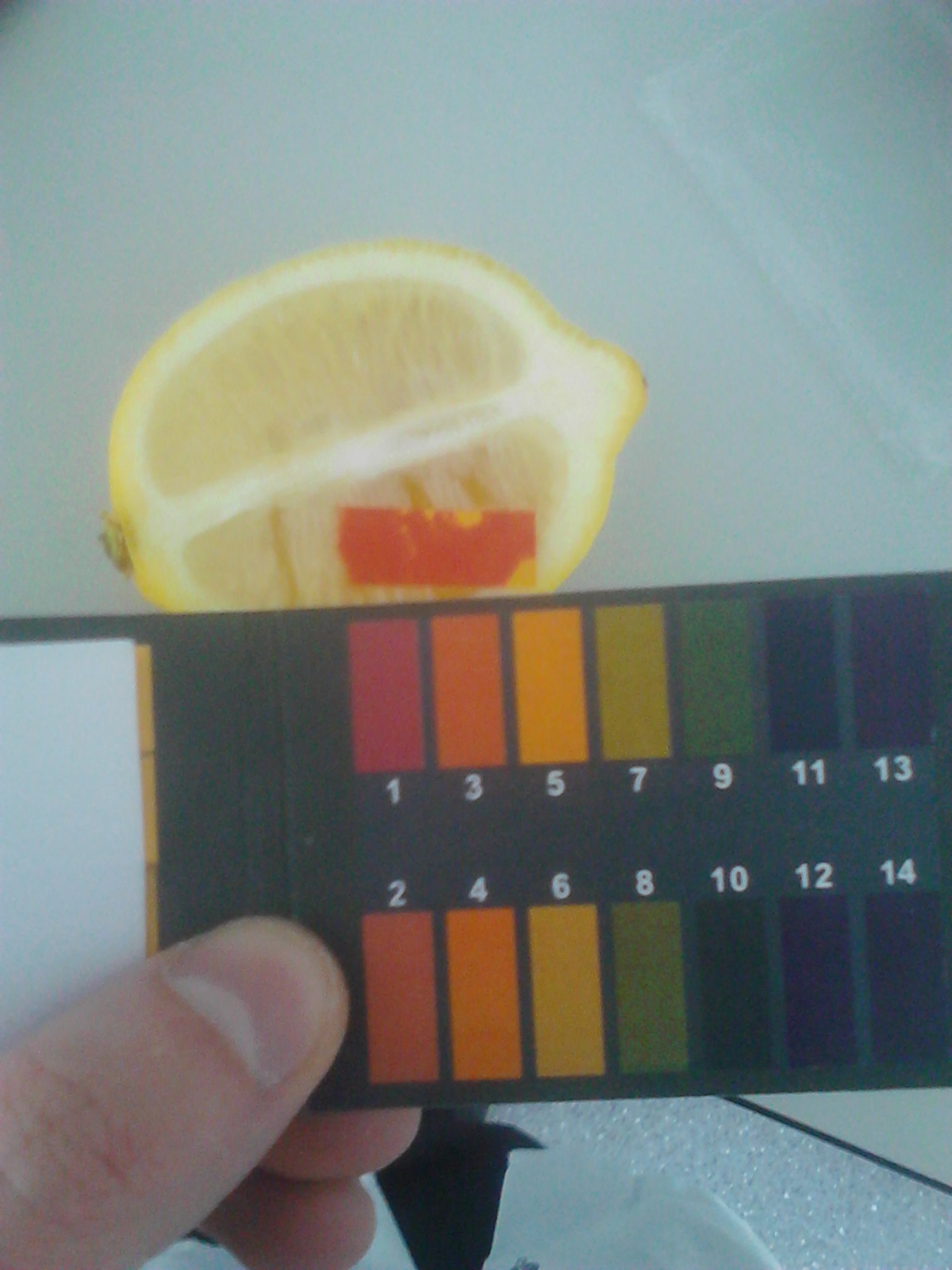

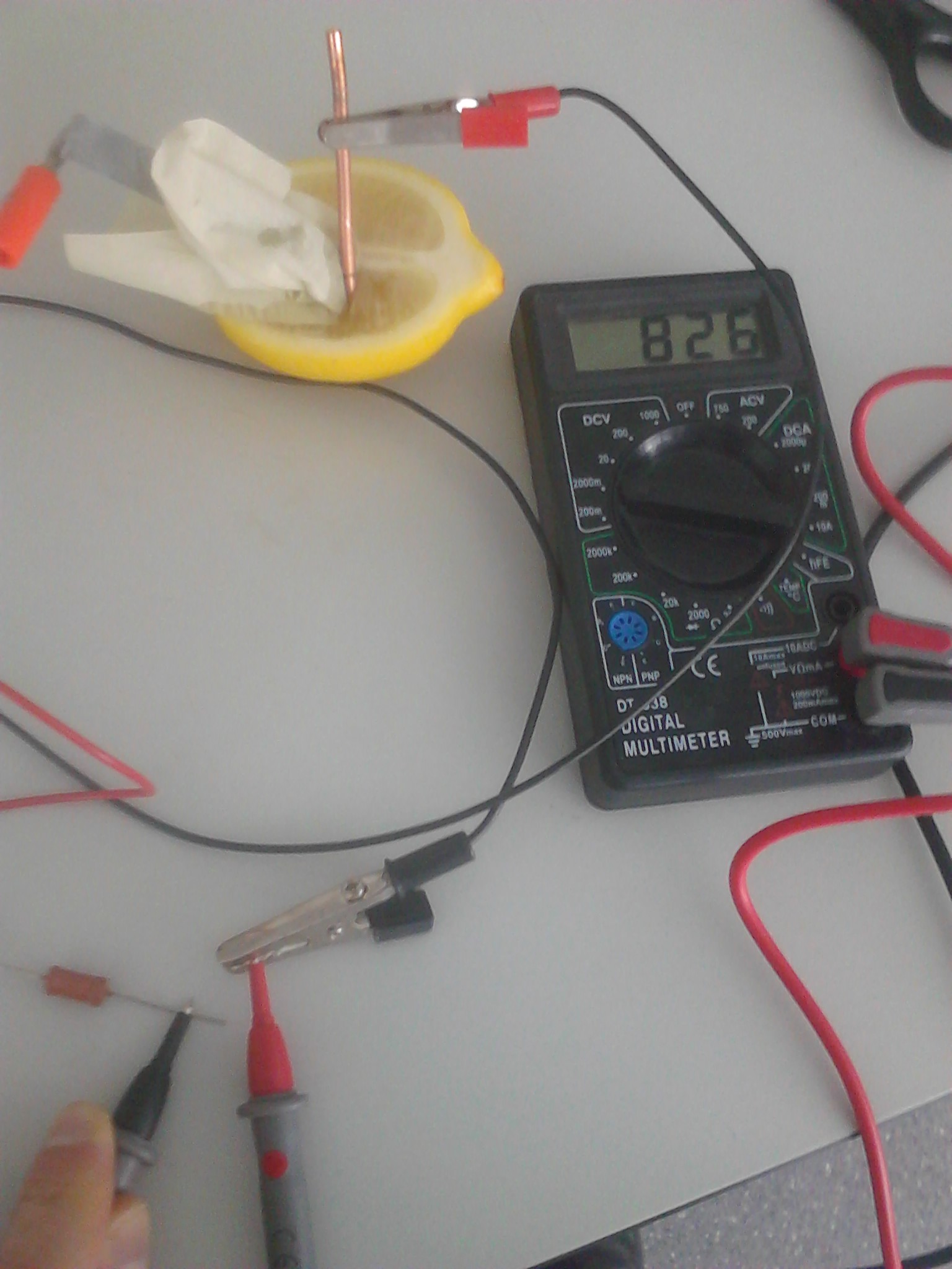

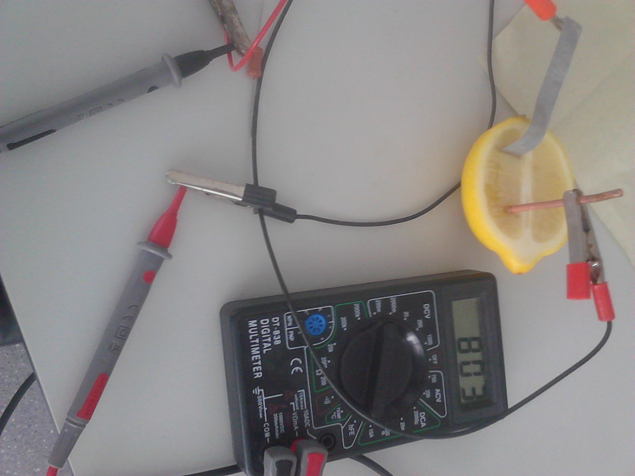

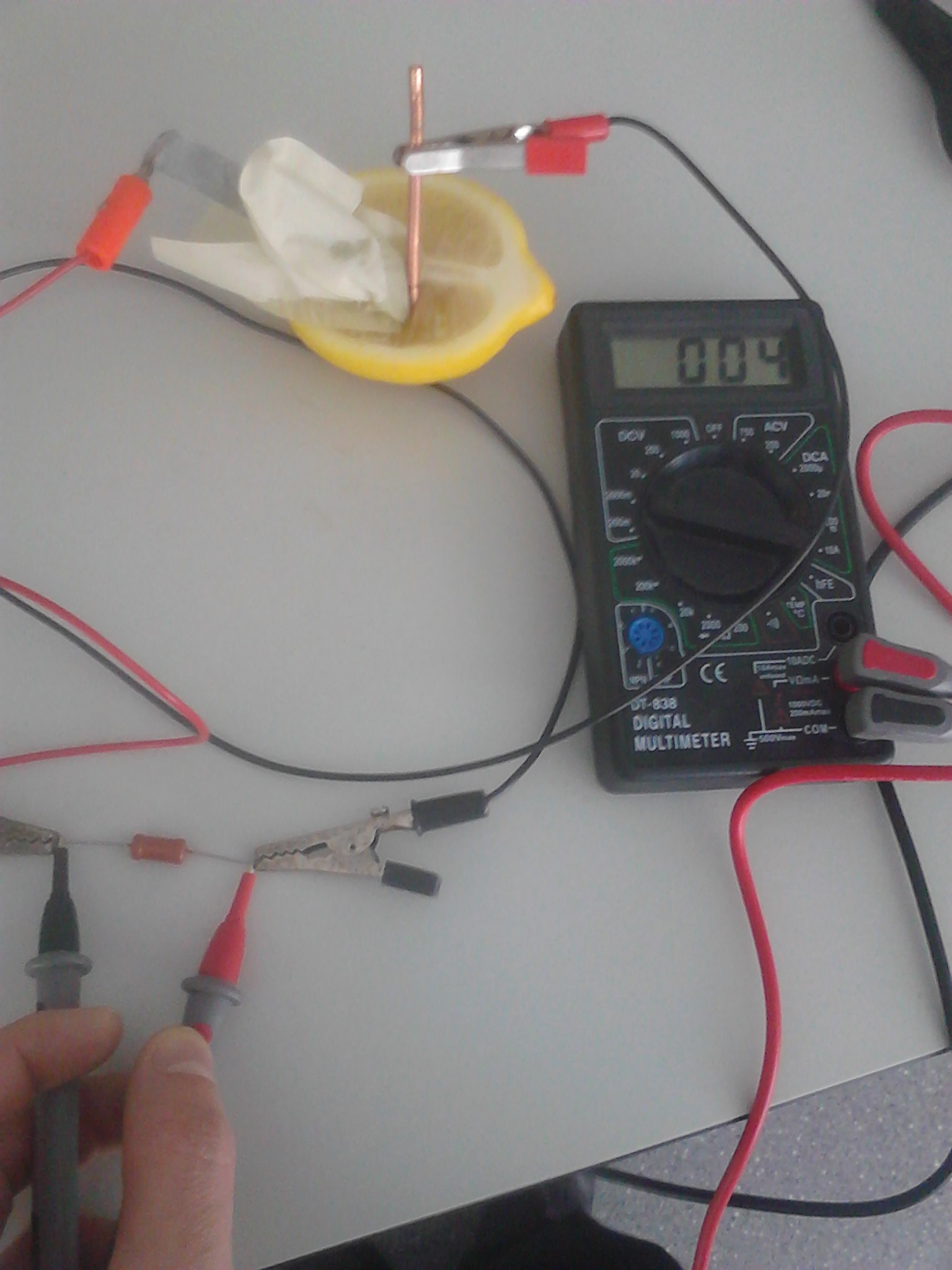

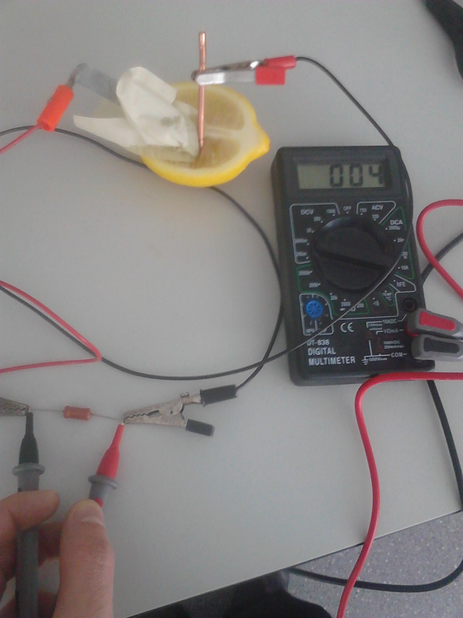

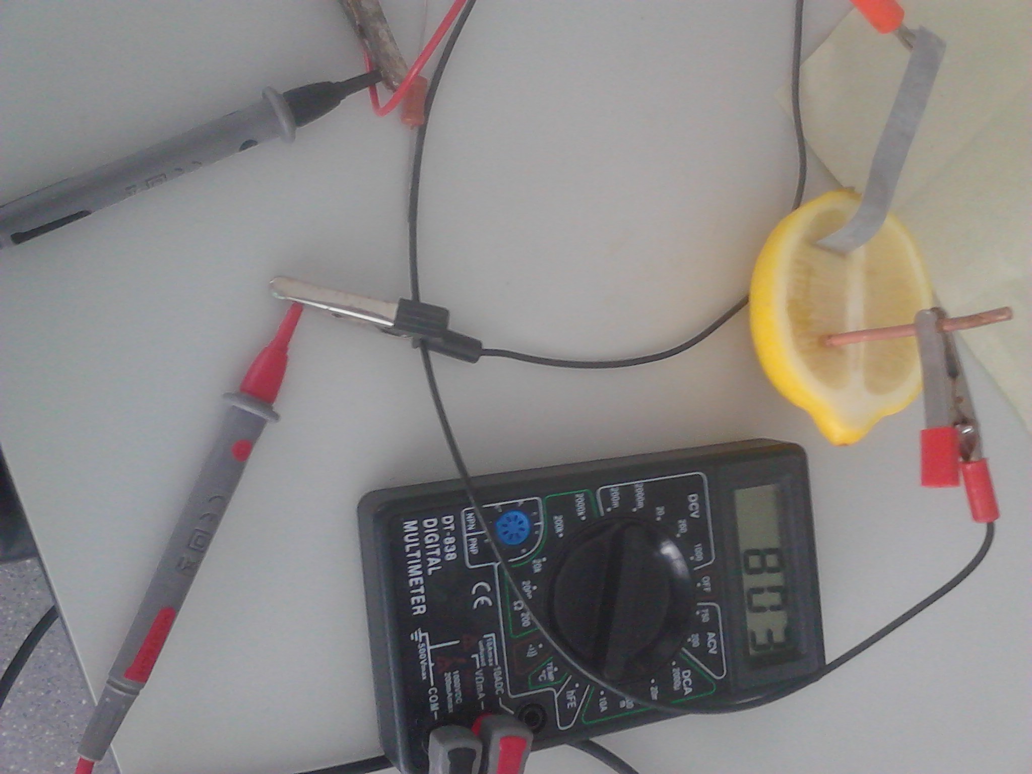

Теперь лимон.
Для разнесённых электродов:
Теперь электроды, разделённые сепаратором из бумажного полотенца:
4 милливольта из 800, для абсолютно идеального случая. Т. е. внутреннее сопротивление такой "фруктовой" батарейки (понятное дело, что цинковой) никак не меньше двух тысяч ом. Оно настолько большое, что даже мегаомный резистор, на котором измеряется напряжение внутри тестера, работает, как нагрузка (это заметно по тому, как увеличивается полное напряжение цепи при сдвигании электродов).
Не удивительно, что для питания хоть какой нибудь реальной нагрузки приходится соединять сотни таких батареек, причём не последовательно, а парралельно, чтобы уменьшить их общее сопротивление по закону 1/R=1/R1+1/R2+...

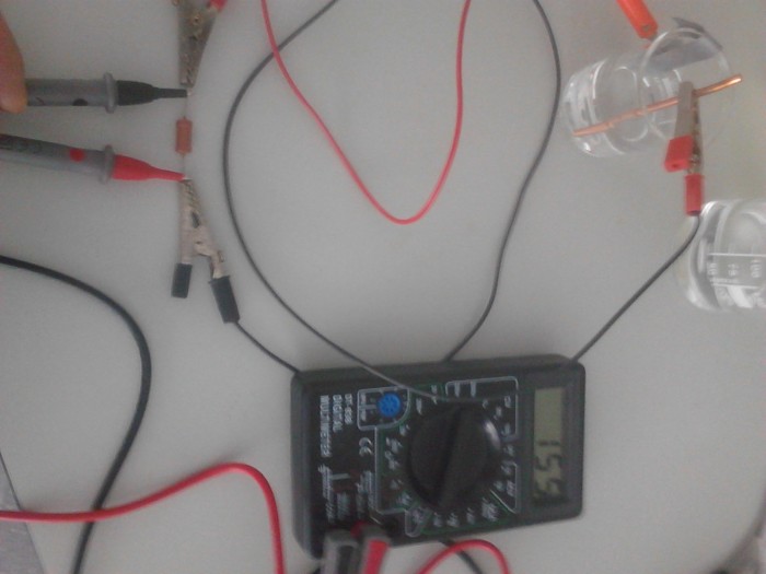

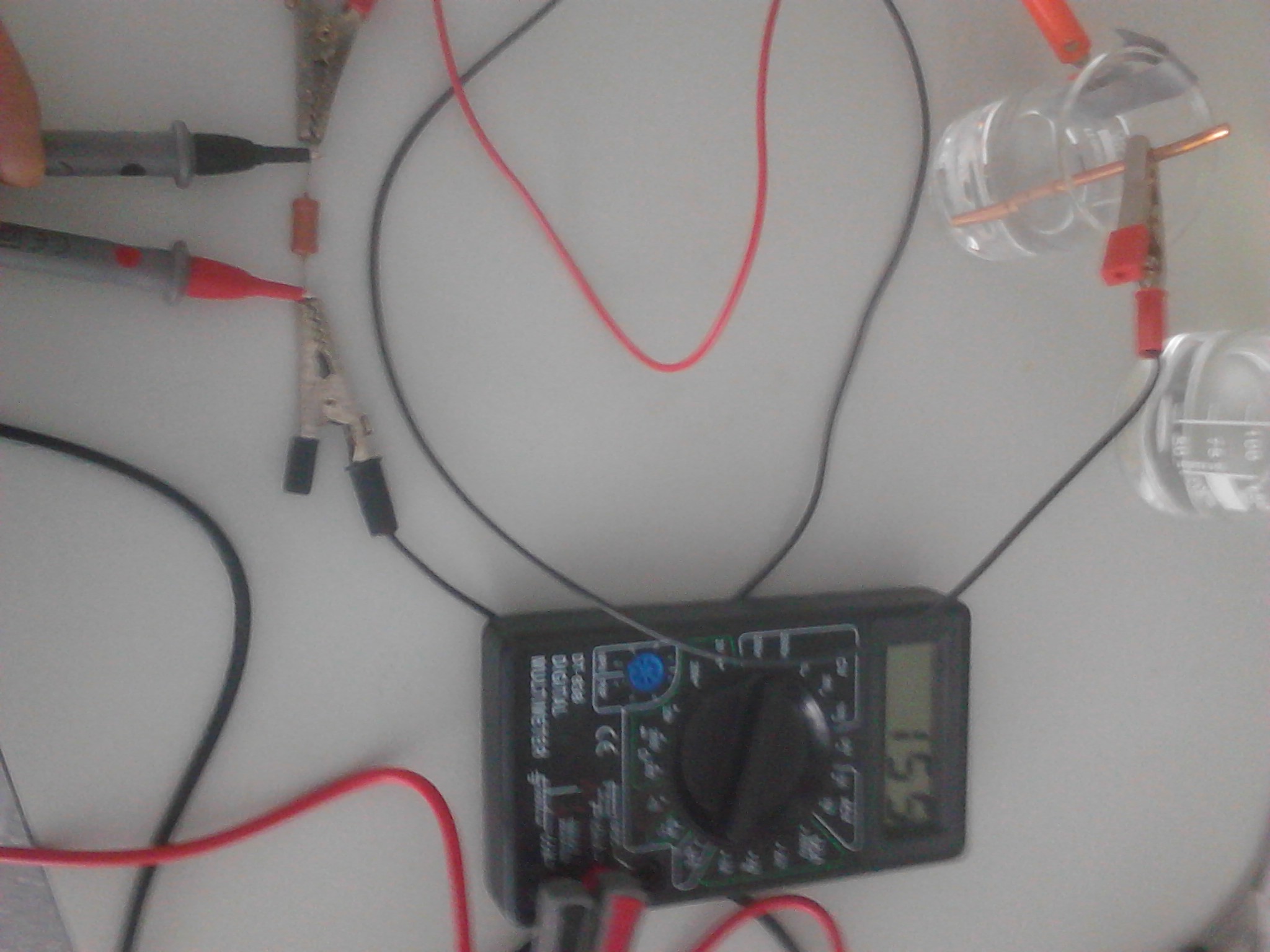

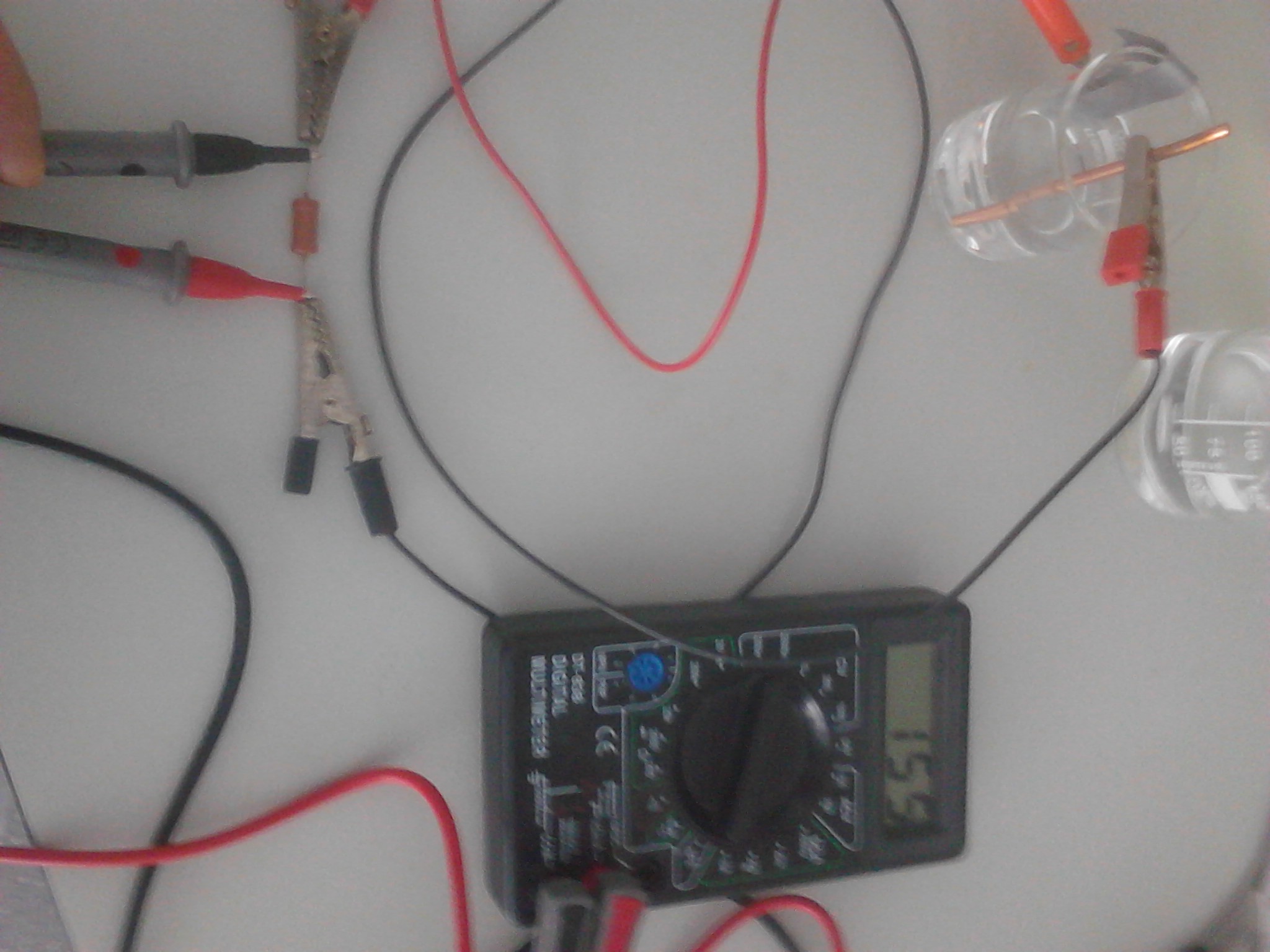

Ну и последний эксперимент, электролит - разбавленная серная кислота (даёт в растворе окислитель - ионы водорода) и поваренная соль (для уменьшения сопротивления раствора).
Полное напряжение на разомкнутой цепи:
И напряжение на нагрузке:
Целых 155 милливольт! Т. е. внутреннее сопротивление такой батарейки примерно в 4 раза больше сопротивления резистора, примерно 40 Ом.
Всё ещё не сравнимо с сопротивлением обычного элемента питания (0.05-0.2 Ом, чем больше размер, тем меньше сопротивление, для щелочных батареек меньше, чем для солевых), но всё таки.
PostPosted: 30 Jan 2015 18:16
Неплохая лабораторная работа на тему поляризации электродов. Точнее о вредном воздействии оной при работе элемента под нагрузкой.
В таких случаях можно либо увеличить площадь электродов, либо ввести деполяризатор.

PostPosted: 08 Apr 2015 16:02
samotnik wrote:
Сначала яблоко.
Можно точно расчитать внутреннее сопротивление.
Для яблока:
I = U/R = 0,002/10 = 0,0002 A
r = (E - U)/I = (0,915 - 0,002)/0,0002 = 4565 Ом (4,6 кОм)
samotnik wrote:
Теперь лимон.
Аналогично для лимона:
I = U/R = 0,004/10 = 0,0004 A
r = (E - U)/I = (0,826 - 0,004)/0,0004 = 2055 Ом (2,06 кОм)
Т.о. чтобы получить аналог свинцового аккумулятора (Е = 12 В, r = 0,7 Ом, округлим до 1 Ом) нужно соединить последовательно 12/0,8 = 15 элементов. Сопротивление которых будет 2,06*15 = 31 кОм. А потом соединить параллельно 31 000 таких сегментов для понижения их общего сопротивления. Мощность такой батареи будет 148,8 Вт (150 Вт).

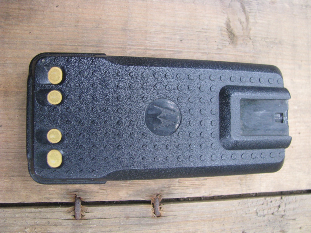

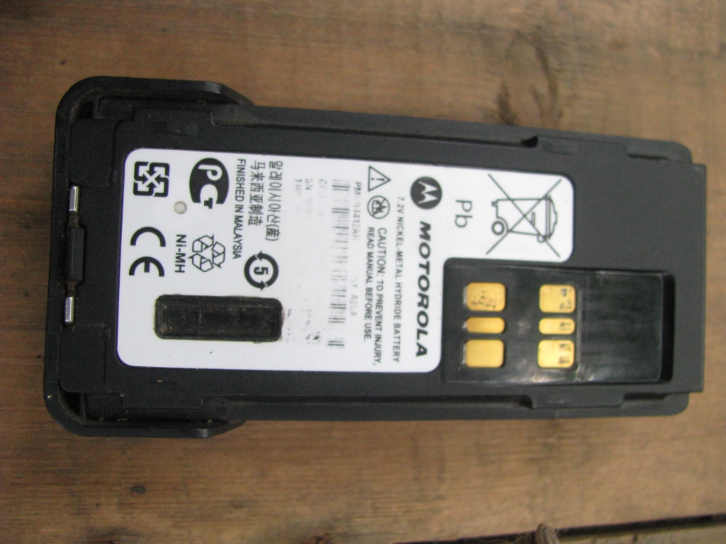

Никель-металлгидридный аккумулятор от рации. Используем такие рации на посту. Рация от него работает около суток.
Как на зло, три дня подряд аккумулятор садился именно когда я был в наряде (это создавало небольшую проблему, т.к. по рации нужно сообщить, что аккумулятор садиться ДО того, как он разрядится окончательно).
