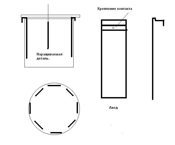

Agond wrote:
Однако очень непростая конструкция ванной получается, придется применять нерастворимый анод,
1-кстати если пластмассовую трубу 100 мм пкрыть изнутри специальным графитовым порошком, но придется контролировать электролит незнаю как часто.
2-Да вот еше нашел чей то патент на питание процесса переменным током, в формуле изобритения стоит слово ассиметричным током, но там составы электролита сложные
Если кто знает прошу коментировать по пунктам
1 пункт не ясен.
2 Ассиметричный ток, это аналогично реверсивному режиму. Вот схема, одним резистором регулируется положительная полуволна, другим – отрицательная.
Но, я такую схему бы не рекомендовал, частота переменного тока довольно высокая, а есть индуктивность проводов, и прочее, что может даже будет просто пульсирующий ток. так можно делать на небольших ваннах.
to Agond Вам пока устное замечание, не надо мультипостить.

 Post subject: Re: Вопросы по гальванопластике
PostPosted: 13 Jan 2013 18:58
Agond wrote:
Если делать в сарае на огороде , а он деревянный со щелями, то с неприятными свойствами хлоридового электролита можно смирится, лиш бы у него были проимущества перед сернокислым в плане доступности компонетов упрощения процесса там и лучшего результата или еще какие , а если их нет то тогда сернокислый.( хотя я сам незнаю чем плох сернокислый)
1- У меня есть алюминевые листы порядка 1 мм толщиной, если из них сделать нерастворимый анод -свернуть лист в трубу и вложить его в пластмассовую трубу где он сам ровно прижмется
2-можно даже в высокую пластиковую 30 л бочку вложить, тогда при большем обьеме не надо будет контролировать состав электролита в течении 5-6 дней и места между анодом и формой будет много.
3-Если будет необходимость свернуть кусок пластиковой сетки для забора , обернуть его стеклотканью и полученную мембрану-трубу разместить между анодом и формой
4-увеличение растояния между анодом и формой конечно замедлит процес осаждения металла, ну и ладно хоть 14 дней длится , если это возможно
5-Очень уж не хочется связываться с токарной обработкой заготовки по всей длине поэтому прошу прокоментировать мои домыслы относительно создания строго симметричной зоны реакции осаждения металла (необходимой для получения "идеального" тела вращения) в большой ванне из бочки
1 Алюминий будет растворяться, загрязняя электролит солями алюминия.
2 Это правильно, объем электролита должен быть, как можно больше.
4 Нисколько не замедлит, просто несколько увеличится напряжение меж анодом и катодом.
Насчет сернокислого электролита, это ГОСТовский электролит, а это значит, что его применяют в технике, и осадок должно быть хорошего качества (иначе бы в ГОСТ не допустили)
А вообще , я бы делал так, естественно каждый анод в чехол.
Используя реверсивный режим, или асимметричный ток, то можно получить практически идеальное тело вращения.
Возможно, из механических работ останется - доводка торцов и шлифовка внешней поверхности.

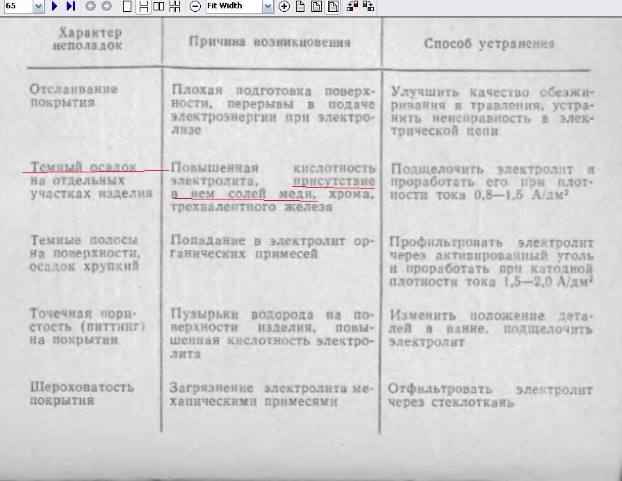

Agond wrote:
Болгаркой, по всей видимости, не получится, это хрупкое железо. Единственно, сточить на шлифовальном кругу.
Это как стекло выходит, ( болгаркой можно даже напильник резать)
С целью избавления от мембран предлагается
1- пластиковую бочку изнутри обработать металлической щеткой до ворса потом угольным порошком и обмеднить, то может ли она служить анодом
2- то же из небольшой стальной бочки (например барабан из под карбида)
На пластиковую бочку навешать аноды (обшитые чехлами) и вся проблема (как я рисовал).
Не как стекло, а похоже на чугун. Хотя в электрохимическом железе и не содержится углерода, а по свойством чем то похоже., по видимому такая же зернистая структура, (тут я точно не уверен, поищите в Интернете).
А вот, с меднением не удачная идея, медь - быстренько растворится. а медь в растворе, это чрезвычайно вредная примесь.
Вот, основные неполадки процесса железнения, и содержание меди оч вредно.

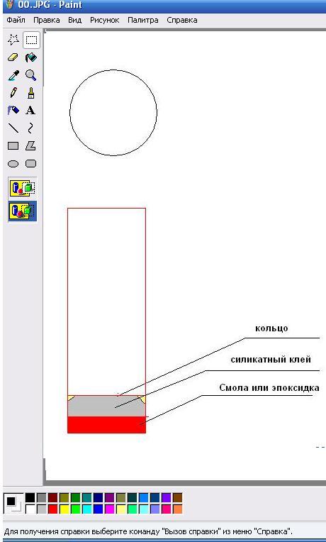

PostPosted: 15 Jan 2013 01:21
1 Я не могу конкретно сказать, но чем дальше, тем лучше.
2 Вот, чем ближе, тем будет хуже, рассеивание будет не удовлетворительное. (относительная разница между дальней и ближней точкой сильно будут отличаться).
Лучше 200мм, тогда, ИМХО будет более- менее нормально.
Вырезать с материала кольцо, вставить, и с другой стороны запаять, и залить смесью жидкого стекла с песком, и далее, после высыхания залить битумной смолой или эпоксидкой. (кстати, Вы дали хорошую идею, я все мучаюсь с ваннами с корпусов аккумуляторов, а круглые будут проще и любой размер ванны можно сделать).
3 Это зависит от процесса, в данном случае, ИМХО, площадь анода чем больше, тем лучше, или в крайнем случае не меньше катода. Часто при большой плотности токов аноды пассивируются.
4 Paint, быстро, удобно, просто.
Конструкция с трубами и текстолитом мне понравилась.
