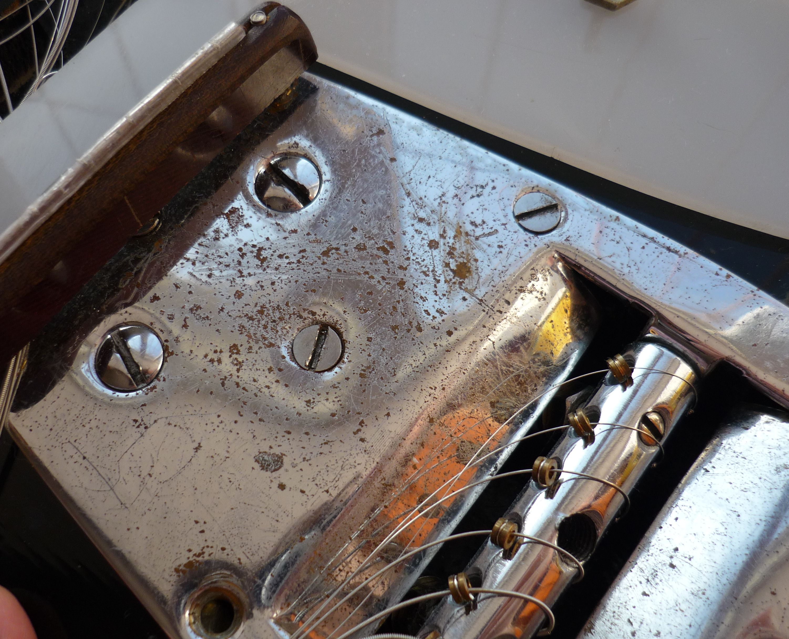

я реставрирую старую гитару и меня интересует можно ли в условиях дома покрыть латунные детали хромом и реально ли достать для этого компоненты
я далек от химии
заранее спасибо
File comment: не знаю точно хром это или ещё какой белый метал

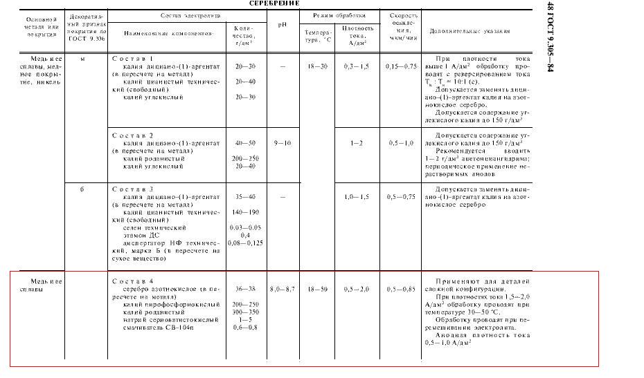

Электрохим серебрение:
хлорид серебра — 40
гексацианоферрат калия — 200
карбонат калия — 20
вода дистиллированная — 1000
Температура электролита 20–80°С. Плотность тока 1,0–1,5 А/дм2. Анод из серебра.

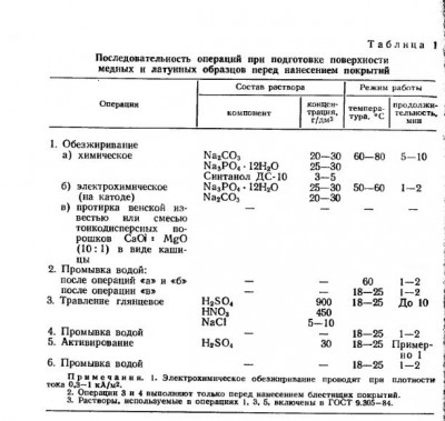

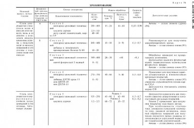

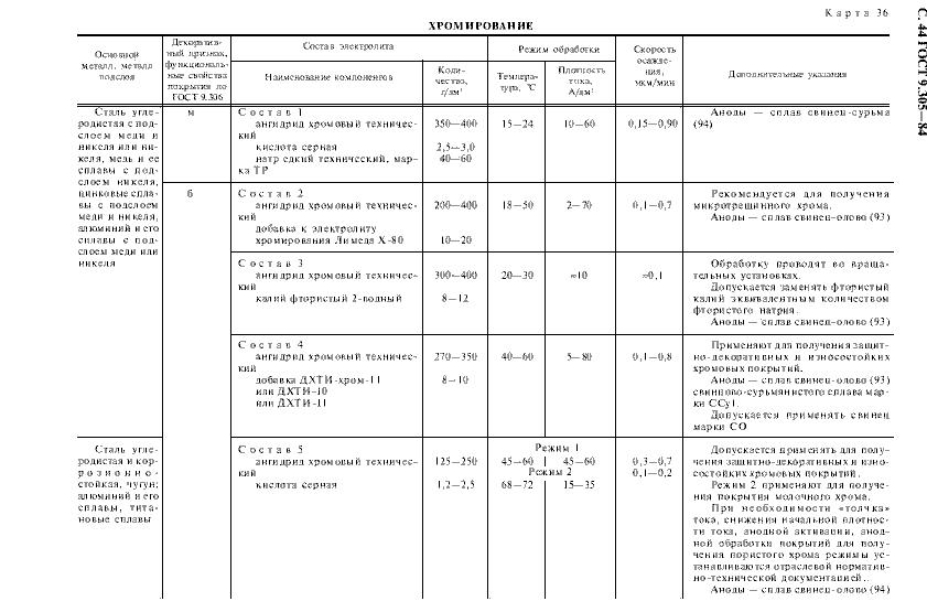

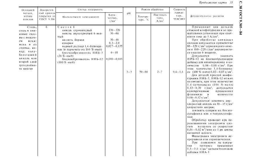

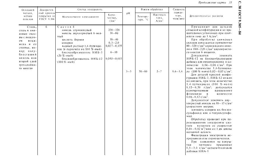

Вот ГОСТовские электролиты серебрения, никелирования и хромирования, (во второй графе обозначение: б – блестящее, м- матовое), т.е. стандартные электролиты,антированно высокое качество.
Прежде надо снять старый хром, для медных и латунных изделий используют соляную кислоту.

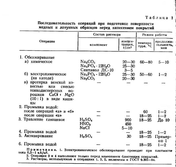

У Вас такое состояние покрытия, что нужно удалить старое покрытие. Согласно Л.Я Богорад ”Хромирование” Ленинград машиностроение, 1984г стр. стр 63 -66 удалять покрытия рекомендуют с медных и сплавов меди соляной ингибированной кислотой в разведении 1:1. В качестве ингибитора используют уротропин, который продается под названием ”сухое горючее”
Согласно фотографии, механически снять трудно.
Обезжирить можно мочалкой, со стиральной содой, или венской известью.
Подготовка поверхности, перед покрытием обязательно окунуть на 1-2 сек в кислоту (серную или соляную), промойте водой и сразу покрывать, этим Вы снимаете слой окислов, и покрытие получается качественным.
Да, важно, кислота должна при снятии покрытия не содержать ионов железа, иначе трехвалентное железо испортит латунь. Лучше проверьте па малом участке.

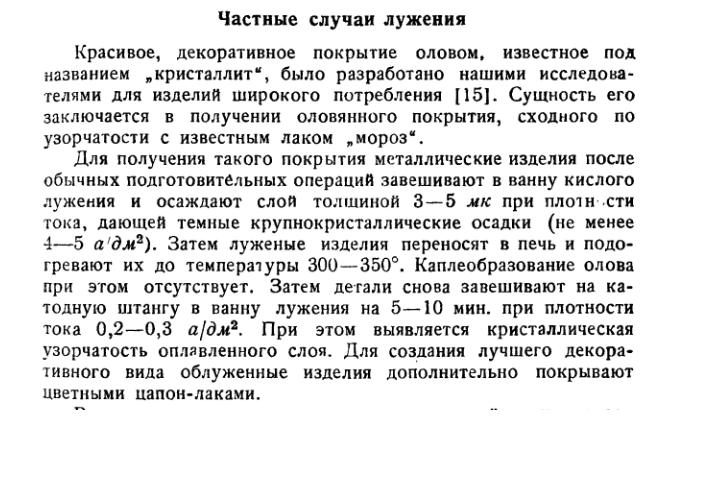

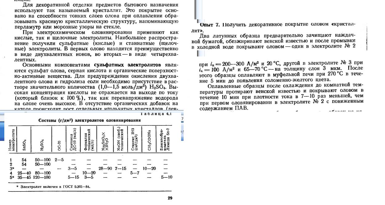

Вот еще, этот способ, наверное самый простой и дешевый.
(Бахчисарайцьян "Практикум по прикладной электрохимии" Ленинград Химия 1990 г Издание №3)
Или у Ямпольского «Практическое пособие для мастеров и рабочих»
Москва, Ленинград МАШГИЗ !952г
