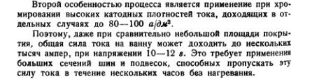

Я тут ошибся. Не 10а на дц кв, а выше минимальная плотность тока.
Такие токи требуют и большой площади анода, иначе анод просто нужного тока не выдаст.
(Ямпольский, Гальванотехника, пособие для рабочих, 1952г стр 108) .

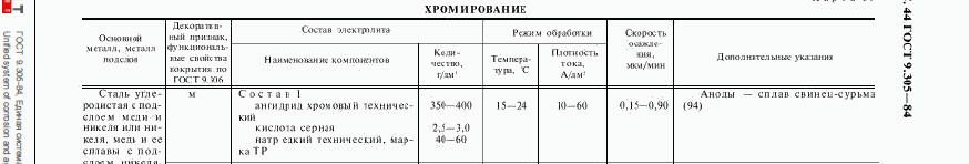

Возможно, аккумуляторный свинец не годится на аноды.
Спросите тут: http://echemistry.ru/voprosy-otvety.html
Вполне годится, даже ГОСТ допускает такой свинец. В аккумуляторы добавляют 2-5% висмута, для того, что бы свинец был тверже, а первый же состав ГОСТовского электролита - и допускает применение аккумуляторного свинца (до 6% висмута).
