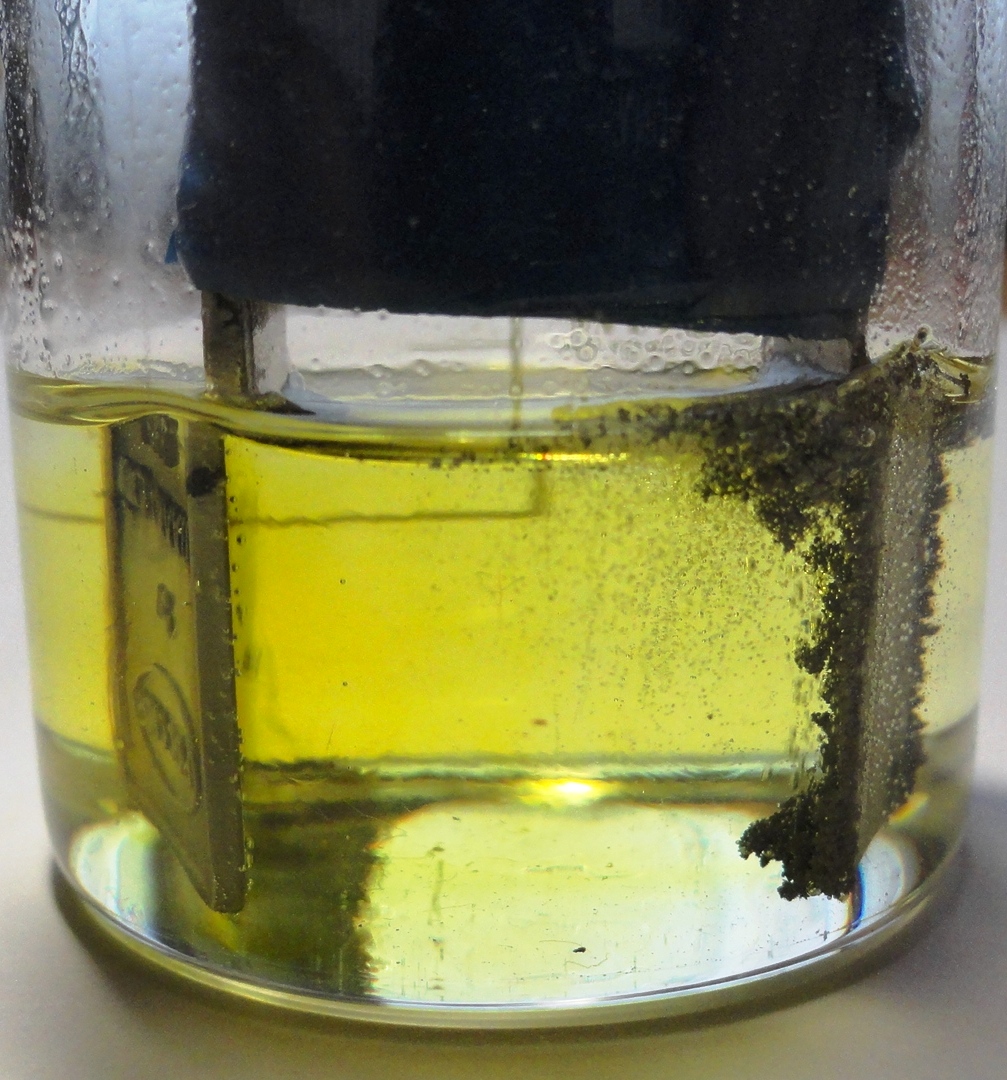

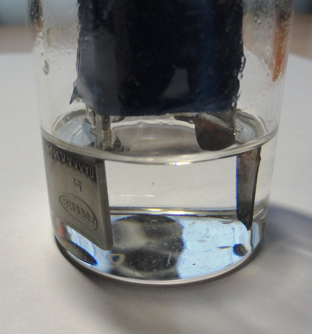

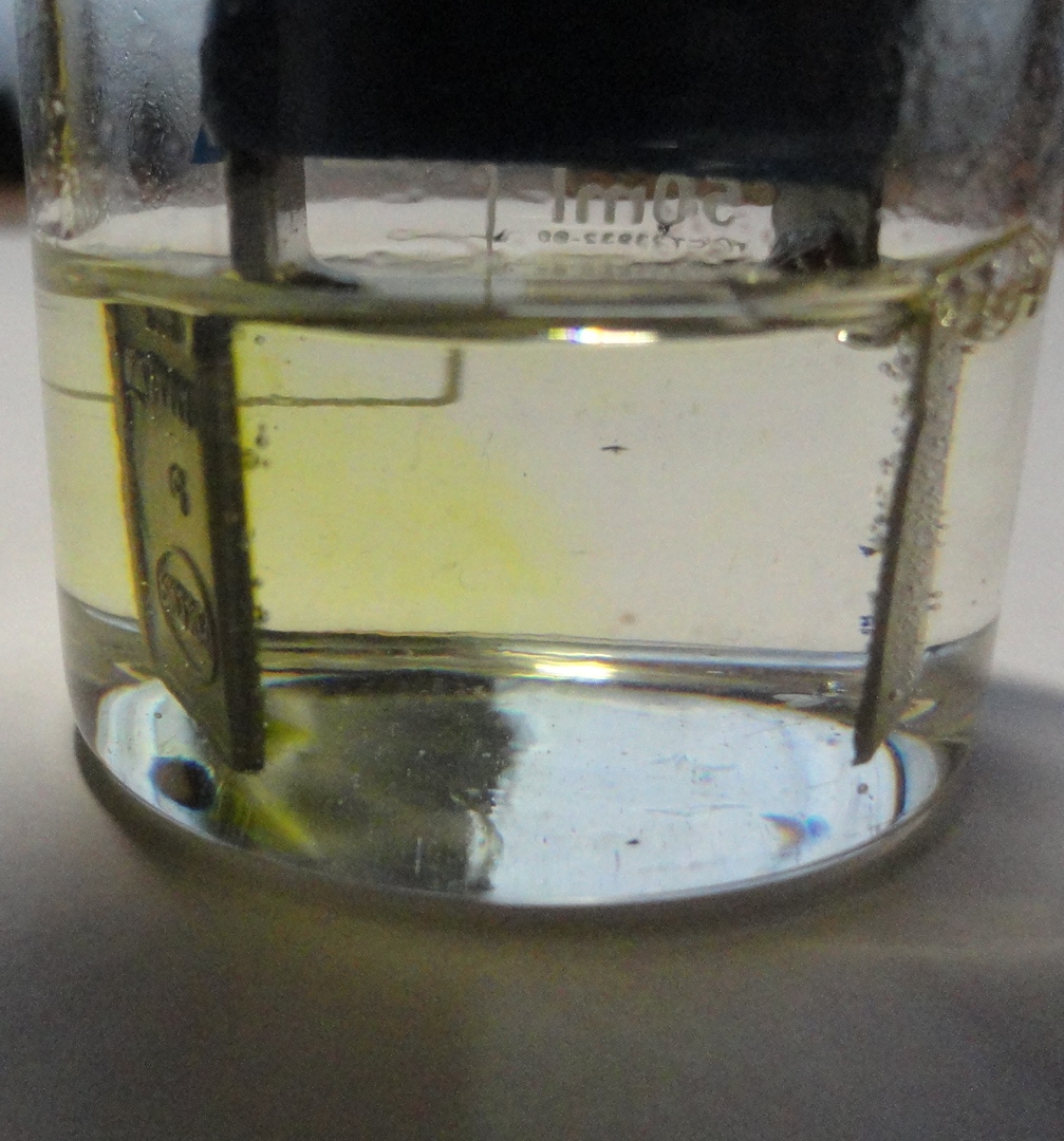

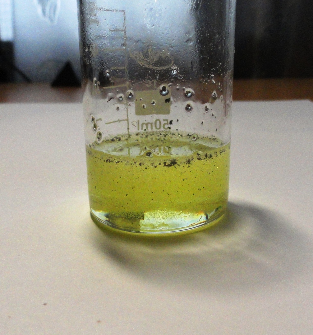

PostPosted: 26 Feb 2012 15:44
Joined: 18 Feb 2012 13:23
Posts: 18
Location: Россия, Калужская область
А есть у вас возможность сфотографировать процесс и результаты?
File comment: до опыта
File comment: 5 минут
File comment: 20 минут
File comment: после охлаждения
 Post subject: Re: Вопросы о электролизе
PostPosted: 26 Feb 2012 16:08
Posts: 69244
А анод не корродирует (палладий в принципе растворяется в азотке)?
