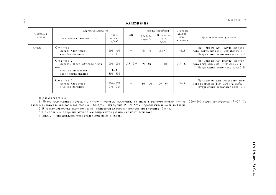

Неточно выразился, а точнее совсем не верно. Катодное восстановление железа, происходит до +2 или до 0
До +2 и до 0 (зависит от плотности тока,), есть ГОСТовские электролиты железнения, к сожалению, мой комп временно не доступен, позже выложу составы.
Это в случае отсутствия ионов меди, в противном случае будет выделяться медь, и восстановление трехвалентного железа до двуж.

 Post subject: Re: Вопросы о электролизе
PostPosted: 27 Feb 2012 21:49
Вот составы ГОСТовские.
