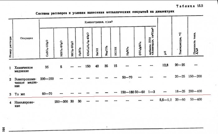

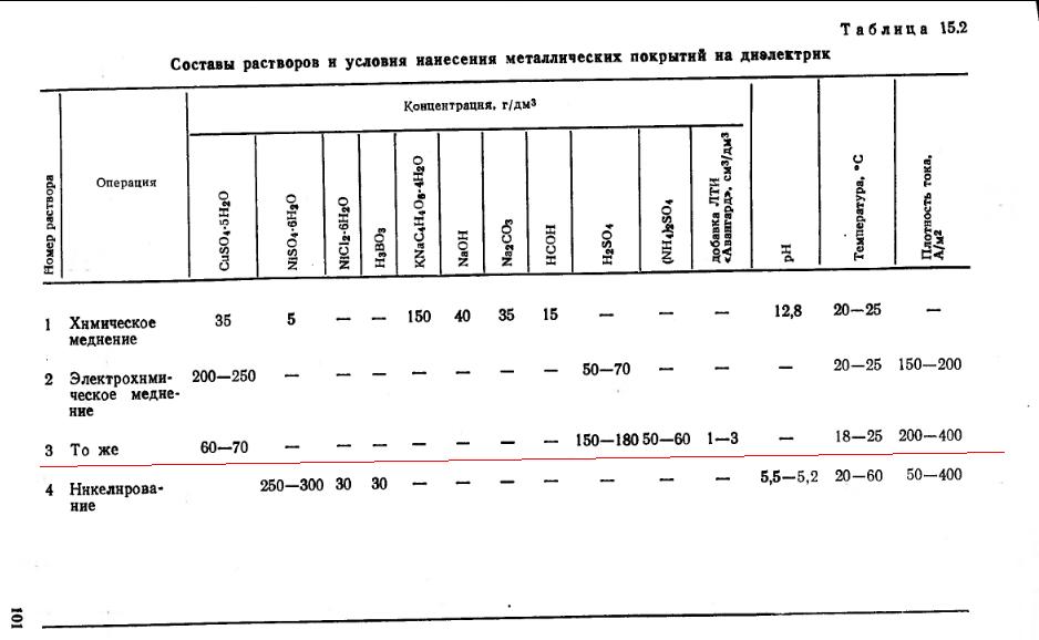

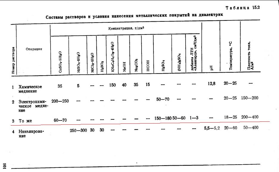

С сернокислотного электролита, да еще на грани мах плотности качества не получите. Нужно комплексные электролиты. Вот, мною опробирован этот состав, конечно, уступает сложным комплексным, но тем не менее на четверочку работает . Качество значительно лучше простого сернокислотного. Вместо ЛТИ в качестве блезкообразователя я использовал тиокарбамид с дисульфонафталином.
Учитывая, что покрытие толстое, фольга от 25 мкм, (тоньше не знаю), то тут надо держать мин ток, и использовать реверсивный режим.

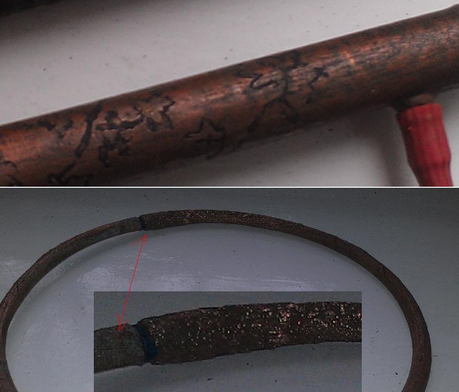

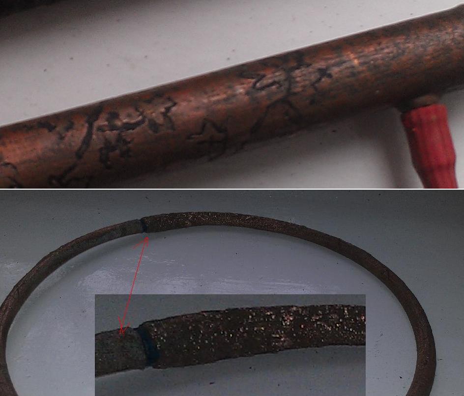

Вот, работа этого электролита, без блескообразователя, вверху, фрагмент холодильника Либиха , вырощеный с режимом реверса (1:5, ток не меняется), внизу – фрагмент поисковой катушки металлоискателя, без режима реверса, плотности тока примерно одинаковы, но качество покрытия – отличается сильно. Но, для поисковой катушки, которая впослетствии заливается в пластик, это не существенно. На поверхности холодильника черные линии- это попытка нанести рисунок, типа гравировки.
