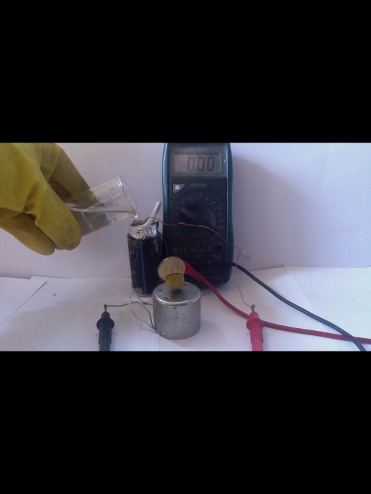

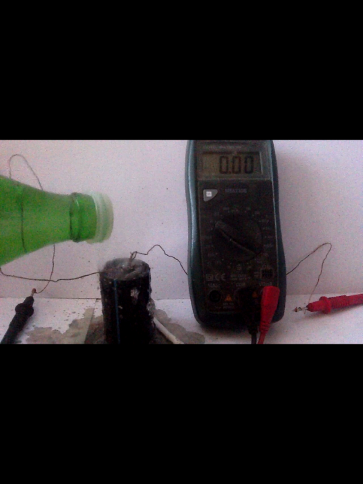

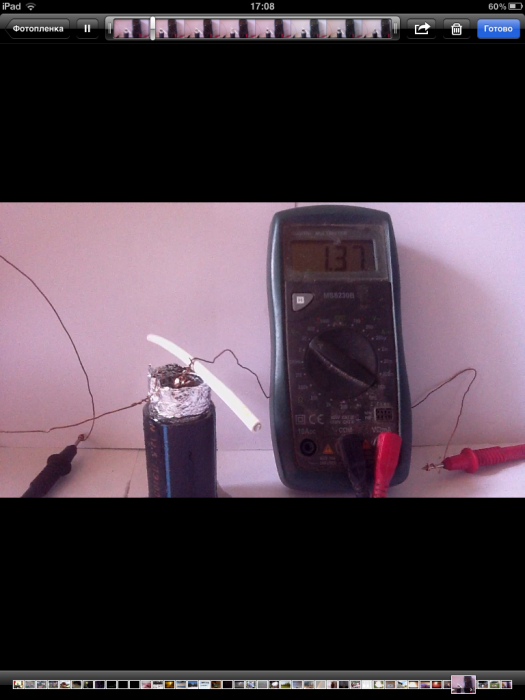

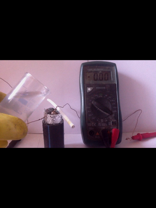

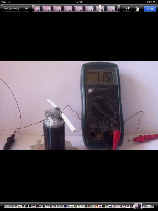

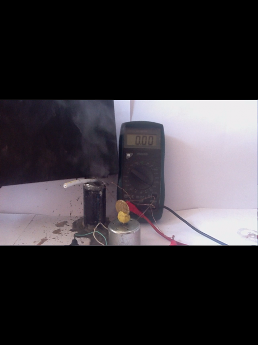

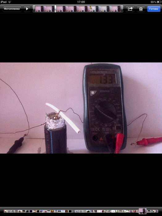

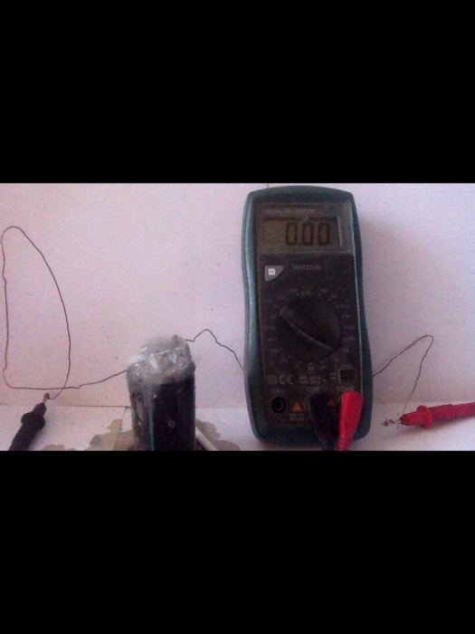

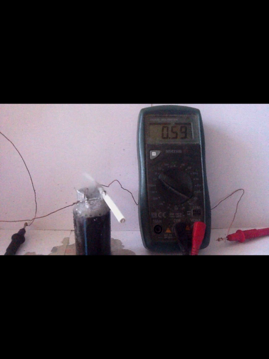

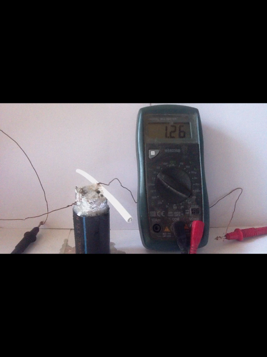

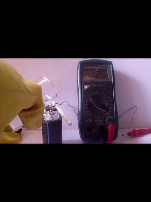

Сделал такой вариант батарейки (гальванического элемента). Сделал его из отрезка шланга, который с одной стороны залил парафином. Плюсом служит алюминиевая фольга, минусом – сверток медной пластины (в трубочку), электролитом – 10% раствор гидроксида калия (калий особой роли не играет, поэтому его можно заменить гидроксидом натрия). Фольгу разглаживаем по внутренним стенкам шланга, сверху опускаем медный электрод, касаться алюминий с медью недолжны, провода идущие от меди и фольги присоединяем к тестеру, лампочке, или светодиоду. Наливаем раствор щелочи. Назвал я её батарейка на десять минут, при концентрации щелочи 10% и более, работает такая батарейка максимум 15минут. Сначала она работает спокойно, но постепенно начинает разогреваться и скорость растворения алюминия увеличивается. К концу электролит разогревается до кипения, и батарейка почти сразу рассыпается (видео конца её работы могу выложить).

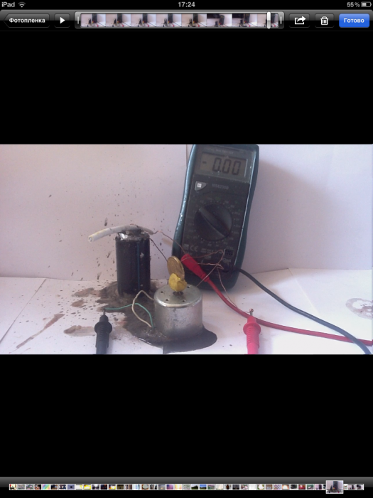

Всегда под рукой держите бутылку с уксусом, из за обильного выделения водорода в стороны летят капли щелочи (но не далеко, максимальное расстояние отлета маленькой капли около 20см). Когда вода закипает, начинает лететь пар с едким аэрозолем, в этот момент заливаем батарейку уксусом (чтобы остановить реакцию), и выходим на улицу (или в другую комнату), ждем пока пары исчезнут.

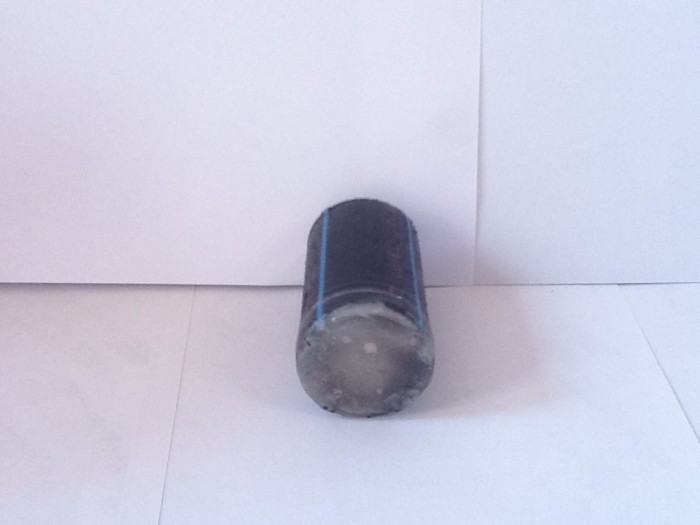

Да, вот сам корпус для батарейки (шланг с одного конца залит парафином).

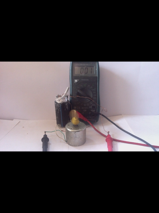

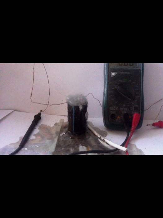

Вот тут измеряется ток, (последовательно подключен двигатель), ток 0,01 ампера, у заводской батарейки ток тот же, (по показаниям моего тестера).
Летит едкий аэрозоль, вместе с паром.

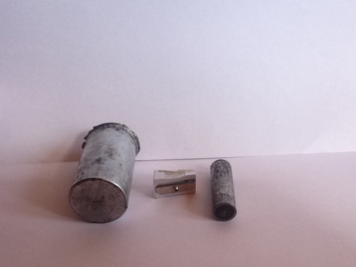

Трудно найти химика который хоть раз не разбирал батарейку. В них уголь, графит, оксид марганца, и цинк. Самый простой способ добыть цинк, это достать его из батарейки, (даже в отслуживших батарейках остаётся немного цинка, и для реакции с кислотой (получение водорода) такой загрязнённый цинк пригоден). Вот два цинковых стаканчика. Правый, из пальчиковой батарейки (тип – АА) весит 4,37грамма. А левый из большой батарейки, вес 14.03грамма. Точилка для сравнения.
