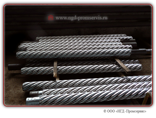

Помогите разобраться, у меня проблема следующего рода:
В последнее время на деталях (ротор ВЗД - прикрепленный файл) происходит занижение хромового покрытия во впадинах, хотя раньше этого не происходило (режимы хромирования те же). При всех равных условиях на деталях данного типа я получал покрытие на поверхности детали с распределением примерно 1:5, то есть около 250 мкм на вершине зуба детали и 50 во впадине, теперь же получаю 300 мкм на вершине зуба и только 20-30 мкм во впадине. Помогите понять, почему это могло произойти?
Электролит хромирования стандартный:
хромовый ангидрид 150-250 г/л (сейчас в ванне 190 г/л)
серная кислота 1,5-2,5 г/л (сейчас 2,4 г/л)
хром трехвалентный 2,6-6,0 г/л (сейчас 5,2 г/л)
температура процесса 50-55 градусов
плотность тока 30-35 А/дм2 (рабочий) и 45-50 А/дм2 толчковый.
Буду всем очень признателен за помощь!

Имхо, попробуйте проработать электролит при малой катодной площади (снизить содержание трехвалентного хрома). Ну и серной кислоты для содержания хромового ангидрида многовато, 1,9 - литературный идеал.
