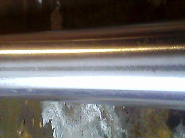

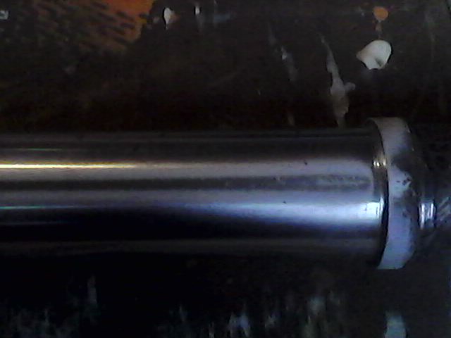

Всем привет. У меня появилась проблема при хромировании. Помогите советом,если сможете!!!
После хромирования стали (штока) в стандартном электролите хромирования на нижней поверхности штока получился брак в виде тонкой полосы матового темноватого цвета. Шток от дна ванны был на нормальном расстоянии 200-300 мм. Сколько раньше хромировали , ничего подобного не наблюдалось. И еще, после проверки толщины на этой полосе наблюдается толщина хрома чуть меньше, чем на самом штоке. Т. е. покрытие присутствует. Может кто нибудь сталкивался с такой проблемой и сможет мне подсказать причину образования такого брака. Заранее большое спасибо.

Хромовый ангидрид Казахстанский? Если да, то как давно покупали?

Хромовы ангидрид давно не добавляли. Нет надобности. по плотности - норма. Раньше не было такой полосы. Произошел в чем то сбой. Не могу понять где и в чем?

Мож деталька какая на дне лежит? Честно говоря, по первому фото похоже на "пригар", но если толщина меньше... :confused: На всякий случай, приаттачу небезинтересное чтиво по хромированию (англ.)

Спасибо большое за ссылку на литературу. Только там по английски. Попробую перевести по переводчику. Но что же все таки является причиной такого брака, чувствую буду долго искать. Хорошо,что хоть там есть все таки хром, хоть покрываеться. Но понятно,что заказчикам нужен еще и внешний вид без изъянов. В любом случае,Леша спасибо, что вы были небезразличны к моей проблеме. А на счет детали на дне ванны тоже идея. Завтра же прошерстим все дно. спасибо еще раз.

Здравствуйте,Леша!!!!! Хочу сказать Вам огромное спасибо. Пришла с утра на работу и начала шуршить по дну ванны в поисках чего нибудь лишнего. И наткнулась на лопнувшую на дне ванны футеровку из армированного стекла. Как хоть ванна не протекла еще и не произошла утечка такого дорого электролита. Из за этого наверное и получалась эта полоса. теперь будем ремонтировать ванну. Спасибо вам еще раз огромное за идею. Сама я чего то не доперла прошерстить дно.
