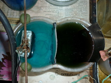

Здравствуйте. Уже около 27 часов идет электролиз с если можно так сказать диафрагмой. В качестве диафрагмы спанбонд ,анод свинец, катод нержавейка, напряжение 3 В., ток 45-50 мА.,pH в анодной- кислое, в катодной нейтральное, раствор был залит одинаковый. Суть вопроса в том почему никель и железо перешло из анодной камеры в катодную раньше меди, по идее медь должна была стремиться к катоду в первую очередь, сначала на катоде разряжалась медь (розового цвета) сейчас пошел либо "подгар" либо разряжается никель (катод почернел), в тоже время в анодной камере осталось достаточно меди. Может будут советы по материалу катода: есть титан, медь, алюминий.

Медь просто осалилась раньше. Вот и в катодной области и накопился никель с железом. Это не подгар, это начинается оседать никель с примесью меди. Именно такой выпадает никель, загрязненный медью.
Для чего Вам материал катода? Если сцепление не интересует, можете использовать в принципе любой материал, за счет потенциала (катодная защита) контактная медь на железе и алюминии практически не идет, но за счет, хоть и не большего слоя контактной мелди сцепления не выйдет, будет слой меди отдираться.. Я одно время осаждал на алюминиевую трубку слой меди, затем алюминий вытравливал, и так получал медную трубку. Только правда, на комплексном электролите.

Я пытаюсь регенерировать электролит вытянув из него интересности, в данном случае сернокислый (сразу забыл написать). С диафрагмой результат интересный никель и железо мигрировали достаточно бистро, а вот медь сидит в анодной ячейке и не хочет идти к катоду, может диафрагма селективная :be: проверю как там дела с цинком.

Тогда - анод свинцовый.
Странная какая то затея. Непонятно зачем Вы используете диафрагму. Мое видение решения проблеммы: Исходный раствор подкисляется где то до рН 2, проводится электролиз с перемешиванием при малой плотности тока(при этом на катоде осаждается медь), дальше железо окисляется перекисью, рН подымается где то до 5-6 отфильтровываете гидроксид железа, дальше осаждаете никель в виде гидроксида или лучше в виде основного карбоната(быстрее фильтруется лучше растворяется в кислотах).
По поводу Ваших предположений что медь "сидит в анодной ячейке" извините но это глупость. Вам же уже написали что вся присутствующая в католите медь осела на катоде, а сейчас осаждается загрязненный никель. Из Ваших слов не совсем понятно что это за электролит ИМХО наверно это загрязненный электролит никелирования. Если это так то там миграция вообще мимо кассы т как в растворе есть куча солей которые обеспечивают повышение электропроводности и число переноса ионов меди и никеля невелико. В таком случае медь поставляется в катодное пространство диффузией. В любом случае диафрагма в системе нафиг не нужна и делать надо примерно как я описал выше.
Ели что все ИМХО
