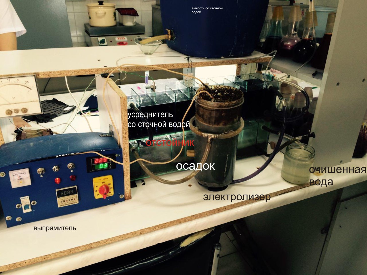

Я собираюсь построить электролизер ёмкостью 2500 литров(у нас сток 1000 м.куб/сутки),электроды железо и алюминий диафрагма плотная х/б ткань,ток могу дать до 1500А/м.кв. напряжение до 15В.(или предложите другие режимы)
Ph сточной воды доходит до 11 ,а на выходе (после очистки) нужен 7.(у нас красильное производство)
Как влияет электролиз на ХПК и БПК воды?
Я лабораторную установку сделал.Смог получить достаточно прозрачный раствор но нужный рН не получается.

Результат очистки электролизом наглядно виден на фото лаб.установки.Там краситель выпал в осадок и на выходе получается прозрачная вода!
прозрачная вода еще не говорит о том, что в ней не превышены концентрации загрязнителей-тех же хлоридов, или органики.
у вас минерализация сточных вод десятки гр/литр только натрия хлорида , плюс гидроксид натрия и карбонат натрия.
С вас требуют какую-то низкую допустимую концентрацию хлоридов (и прочей неорганики) на выходе после очистки. 350 мг/л- это практически ГОСТ "вода питьевая", если я не путаю. И куда деть столько растворимых минеральных солей-не представляю.
в теории, есть очистка осмосом, но не знаю-поможет ли он в таких жестких условиях и сколько это будет стоить
Красителя (по массе) там кот наплакал.
skd7116 wrote:
краситель активный 0,01-9 %(веса окрашиваемого полотна)
Вполне возможно, что он сорбировался гидроксидами железа и алюминия, которые образовались при разрушении электродов. Только в промышленных масштабах вы электродов не напасетесь (и не будете знать, что делать со шламом).
Возможно, краситель был разрушен хлором в щелочной среде (хлор - продукт электролиза хлорида натрия). Но для хлорирования воды совсем не обязательно ставить электролиз (еще и с растворимыми электродами).

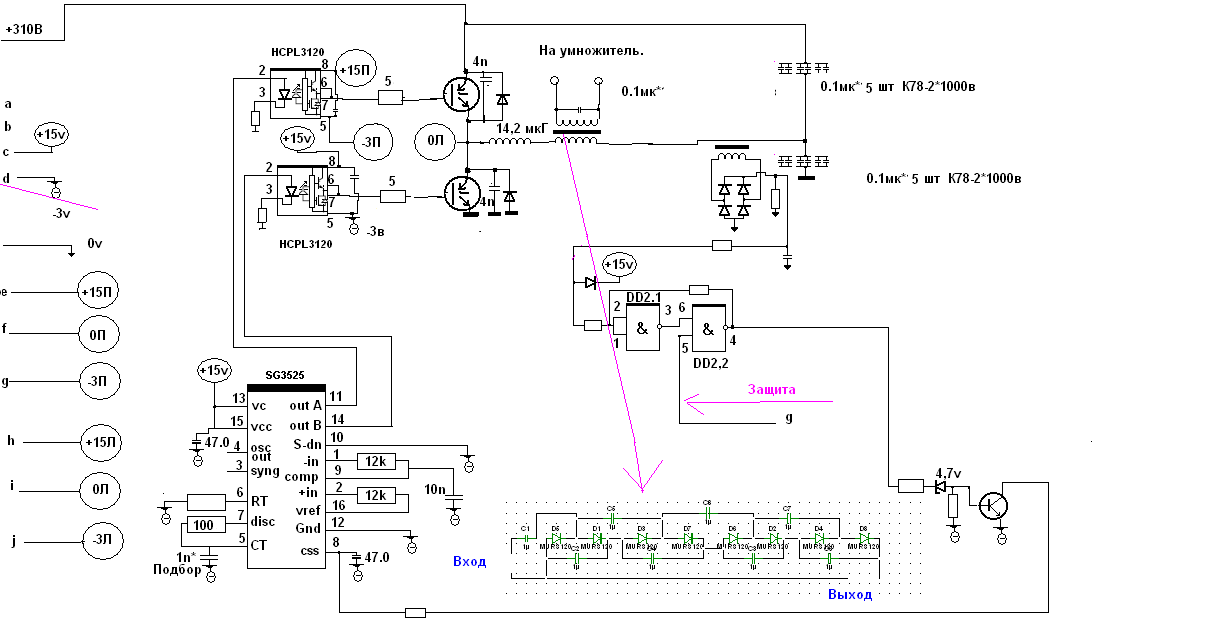

Обесцвечивание не говорит об отсутствии органики, гипохлориты могут окислять, к примеру до хлороформа, так же прозрачный продукт, но ИМХО более токсичный, чем исходное вещество а озон будет окислять до углекислого газа. В том числе и уксусную кислоту.
Подобную схему сделать не сложно, есть же специалисты, которую могут собрать. Промышленные будут дорогие.
Я одно время сделал силовой блок для озонатора, на транзисторах IRGP5B60PD1 (со встроенными рекуперационными диодами) можно получить до 3 кватт (и более) мощности на озонаторе. ( клиент пропал, то я использовал силовой блок в индукционной плавке, работает отлично). Тут еще силовой блок и модуль защиты.(останов при перегреве ключей, хотя за все время при 30А в первичке не было ни единой сработки).
Какова производительность Вашей установки?Какая мощность озонатора нужна для моего проекта?
Можно прикинуть.
Промышленные – при 10 квольтах (при таких напряжениях умножитель не нужен) 25-30 кватт дает 1 кг озона.
Мощность озонатора по такой схеме, можно сделать до (6 кватт по полумостовой схеме, с мостом все 12) .
30---1000 г озона
6---х
Х---6*50/30=200 г озона в час.
Если сэкономить на охлаждении и осушке, и взять водух, вместо кислорода, то производительность упадет раза в 4
Правильно сделанный сам реактор озонатора даст порядка 50 г озона в час по полумостовой схеме, и 100 г озона по мостовой схеме.
http://www.ngpedia.ru/id333465p2.html
Для питания их служат два повышающих трансформатора типа НСМ-10. Производительность озонатора составляет до 50 г / ч озона, расход электроэнергии - 25 - 30 кВт - ч / кг, напряжение на электродах - 10 000 В, пропускная способность - 10 м3 / ч воды,
Находил в литературе, с увеличением напряжения выход увеличивается, но надежность падает.
Озонировать раствор надо в металлической или стеклянной ванне, пластик, кроме фторопласта, будет разлагаться (окисляться) .
