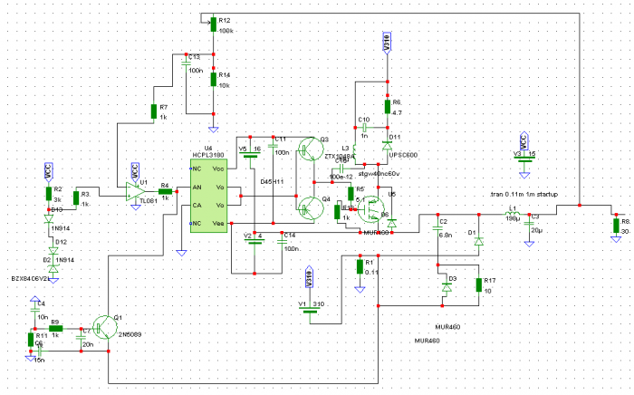

Анодирование мин 60в, а лучше 80-100, тут нужен генератор тока. Т.е пока пленка тонкая будет падение вольт 15-30, а далее напряжение будет расти. И чем выше напряжение, тем плотнее осадок окиси алюминия. Я могу предоставить схему, нужен трансформатор, который давал бы вольт 40-60 переменки, и диодный мост ампер на 150, соотв ток трансформатора-100А. Можно использовать сварочный инвертор, далее схема чоппера, тут конечно, надо будет подбирать элементы, например, R1 ограничевет ток, в Вашем случяе резистор равен 0.007 ом, на котором будет рассеиваться мощность ок 70 ватт. Схема, очень близкая к этой работает у меня в железе (инвертор индукционного нагрева, используется как электронный регулятор мощности). Используя транзисторы IRFP4468 (195A рабочий ток. 100в мах доп напряжения) вполне можно сделать такую схему. Не боится КЗ.
R8- его нет, это эквивалент нагрузки (ванны).

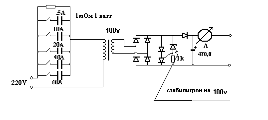

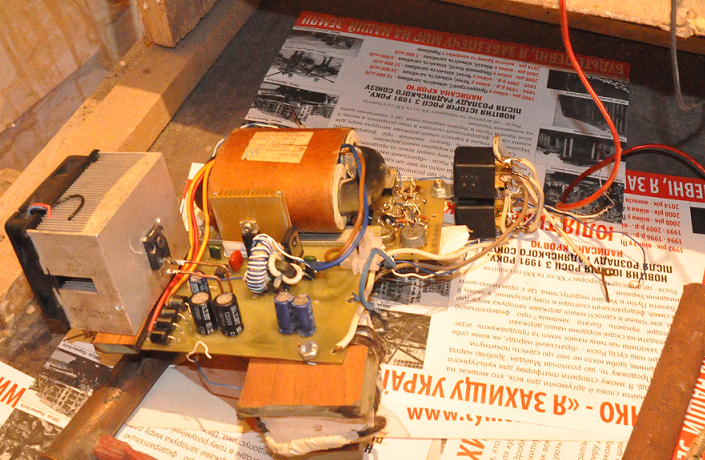

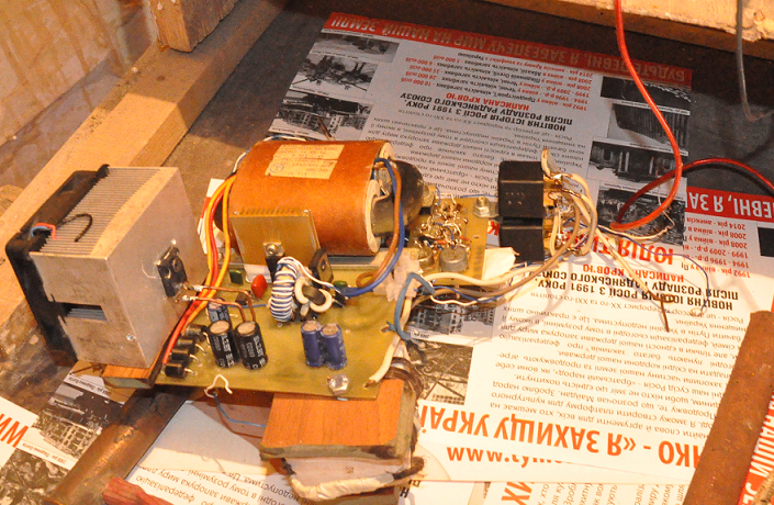

А вообще регулировка напряжения она не нужна, нужен генератор тока. Напряжение получается само, автоматически. Вот, пример, это генератор тока (под схемой дроссель, его не видно), и на другой плате, где два автореле - схема реверсирования. Параметры:-напряжение до 12в и ток 20А (ограничено реле). Если заинтересует, найду схему. Или вот простейшая схема, конденсаторы больше тока, чем они могут не дадут, и КЗ не страшно. Подобная схема у меня проработала несколько лет (правда мах ток -15А). Без тиристора в ХХ сильно гудит транс. Конденсаторы - металлобумажные не менее 400в.

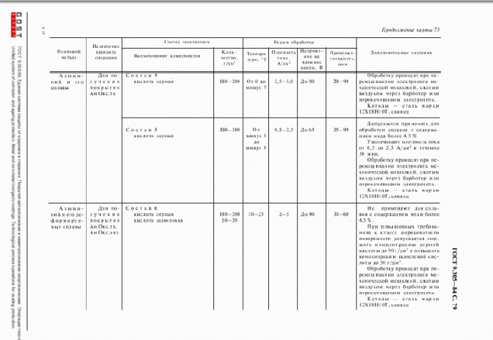

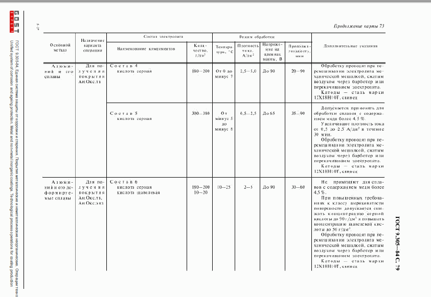

А 12 в ИМХО ан.окс алюминия не будет идти. Вот, страница с ГОСТ, все они высоковольтные. У нас было 60 в, то работало на пределе.

Этот электролит состав 6, там до 90 в.(см 2 поста назад)

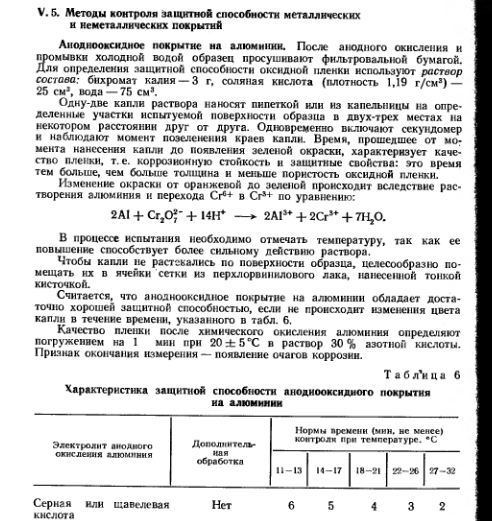

При 12 в пленка будет тонкая и пористая. Толщину пленки определяют по защитным свойствам, капают раствор , и с секундомером проверяют, пока не появятся цветные пятна.
