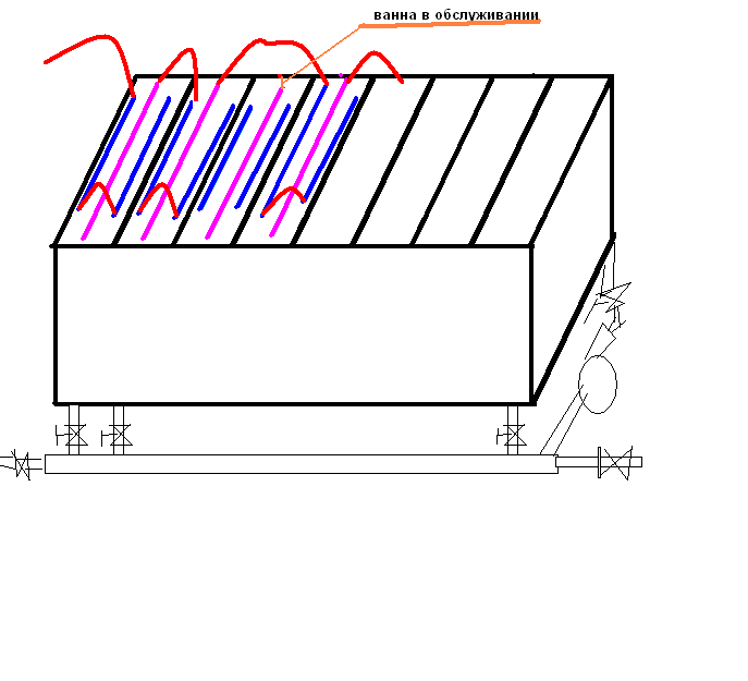

Аноды ОРТА наверное. (титановые аноды с окисью рутениевым покрытием, ), или аналогичные. свинец так же неплохо держит. он покрывается нерастворимым сульфатом, но свинец дешевле.
Я бы делал так: сделать такую ванну. с несколькими секциями. Если 8-10 отделов, то ток на такую производительность уменьшится . Катод в центре. по краям аноды. Вот. примерно такая конструкция, только вентили пластиковые. или предусмотреть слив электролита раствора с коллекторов на момент работы, иначе блуждающие токи будут сильно большими.(нужно разорвать цепь). Один насос, можно заполнить любую ванну. скачать любую ванну. перекачать с одной ванны в другую. И при 10 ваннах ток уменьшится до 150А до нужной Вам производительности.
