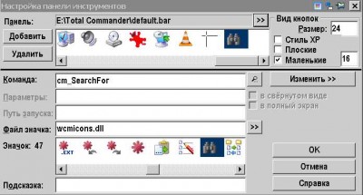

Всё дальнейшее описание связано с применением файлового менеджера Total Commander (далее в тексте TC), у меня установлена версия 7.50а. Если на панели инструментов (тулбаре) отсутствует кнопка "Поиск файлов" в виде бинокля, её лучше установить. Кликнуть правой кнопкой по свободному месту тулбара, выбрать "Изменить" и "Добавить", заполнить поля в диалоговом окне:

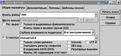

В файлах txt, htm(l), fb2 текст можно найти без предварительной индексации, однако исходная кодировка у них может быть разная, это легко проверяется в окне просмотра (F3) подбором кодировки. Чтобы не искать в несколько приёмов, желательно все файлы этих форматов привести к единой кодировке, как описано выше.
Например, для удобства поиска текста в файлах .htm(l). Выделив папку, вызываем окно поиска, в поле "Искать файлы" вводим маску *.htm, v "С текстом" вводим "charset=utf-8" (без кавычек), включаем поиск,

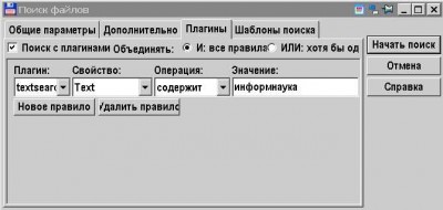

В диалоговом окне открывают вкладку "Плагины", выбирают плагин textsearch, в поле "Значение" вводят искомое слово (при этом вкладка "Общие параметры" должна быть правильно заполнена). Найденные файлы можно просмотреть, нажав кнопку "Просмотр" и продолжить поиск внутри них.

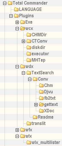

В настройках плагинов прописаны пути к конвертерам для следующего расположения папок в ТС:
