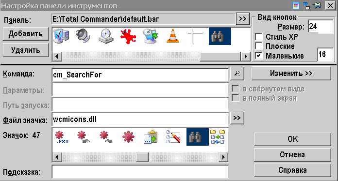

Всё дальнейшее описание связано с применением файлового менеджера Total Commander (далее в тексте TC), у меня установлена версия 7.50а. Если на панели инструментов (тулбаре) отсутствует кнопка "Поиск файлов" в виде бинокля, её лучше установить. Кликнуть правой кнопкой по свободному месту тулбара, выбрать "Изменить" и "Добавить", заполнить поля в диалоговом окне:

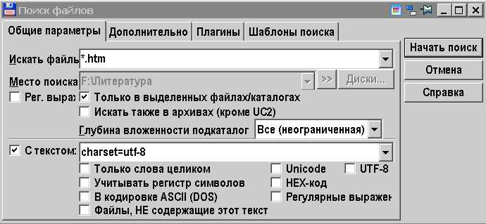

В файлах txt, htm(l), fb2 текст можно найти без предварительной индексации, однако исходная кодировка у них может быть разная, это легко проверяется в окне просмотра (F3) подбором кодировки. Чтобы не искать в несколько приёмов, желательно все файлы этих форматов привести к единой кодировке, как описано выше.
Например, для удобства поиска текста в файлах .htm(l). Выделив папку, вызываем окно поиска, в поле "Искать файлы" вводим маску *.htm, v "С текстом" вводим "charset=utf-8" (без кавычек), включаем поиск,
"Файлы на панель", "Выделить все", открыть Akelpad, перетащить в его окно выделенные файлы, найти charset=utf-8 и заменить на charset=windows-1251 , только после этого редактирования сохранить в этой кодировке. При установленных плагинах http://wincmd.ru/plugring/chmdir.html и http://wincmd.ru/plugring/mht.html файлы chm и mht рассматриваются в качестве архивов, при отмеченной опции "Искать также в архивах (кроме UC2)" то же самое можно проделать для файлов htm(l) внутри этих архивов и после перекодировки перепаковать их средствами этих же плагинов. В .fb2, как и в .htm(l) нетрудно найти и исправить тег, задающий кодировку (encoding="UTF-8") заменить на encoding="windows-1251" и сохранить все в этой кодировке.
При поиске в .doc задают Unicode (UTF-16). Таким образом, в случае разных типов фаилов, приходится искать в несколько приёмов. Текстовый поиск без применения поискового плагина идёт быстрее, в том числе и в архивах.

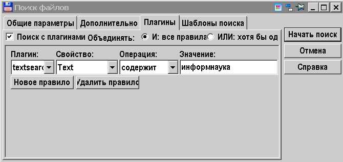

2.2 Использование плагина TextSearch.
Плагин извлекает текст во временную папку "на лету". Используются при этом те же конвертеры.
В диалоговом окне открывают вкладку "Плагины", выбирают плагин textsearch, в поле "Значение" вводят искомое слово (при этом вкладка "Общие параметры" должна быть правильно заполнена). Найденные файлы можно просмотреть, нажав кнопку "Просмотр" и продолжить поиск внутри них.

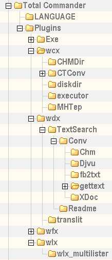

В настройках плагинов прописаны пути к конвертерам для следующего расположения папок в ТС:
