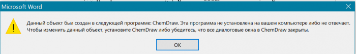

PostPosted: 20 Jun 2021 11:57
Joined: 20 Jun 2021 11:47
Всем привет, комрады. Подскажите, может кто сталкивался - стоит Microsoft Office 2019, который адекватно работает с ChemBioOffice 14, т.е. все хорошо вставляется, открывается двойным тапом. Однако, на моем ноуте chembioofffice 14 отображается с мелкими значками. Поэтому поставил ChemBioOffice 2020, нормально его полечил. Теперь в chemdraw все хорошо отображается, но теперь при попытке открытия файла chemdraw в ворде выдает сию ошибку.
А при попытке вставить из ChemDraw в ворд выбивает ошибку Word и вставляет только как картинку, т.е. вариант переоткрыть и вставить с заменой файла не прокатывает
P.S. переустановка Microsoft Office не помогает. Понижение версии ChemBioOffice до 2019 также не помогает.
Огромное спасибо откликнувшимся!
