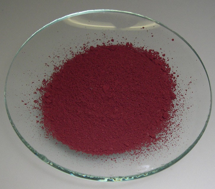

Простое вещество
PostPosted: 23 Aug 2010 09:50
Joined: 27 Feb 2010 12:42
Posts: 67
Селен
PostPosted: 23 Aug 2010 10:36
Posts: 69257
На фотографии показана красная модификация селена. Подобно сере она состоит из молекул Se8.

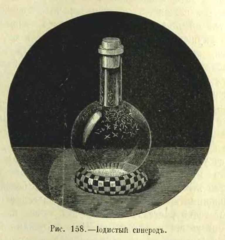

Какое вещество в колбе и как можно его получить?
PostPosted: 25 Aug 2010 05:14
Posts: 67
Наверное, это цианид иода. А вот как его получить - это интересный вопрос :) Надо подумать.. Может быть, алкилиодид с каким-нибудь хлорцианом?? Ничего приличнее с утра в голову не идет. :an:
PostPosted: 25 Aug 2010 07:36
Posts: 69257
Иодциан ICN. Бесцветные игольчатые кристаллы, Тпл. 145 С, летуч, легко возгоняется при температуре выше 45 С. Растворим в спирте, эфире, немного в воде.
Образуется при растирании цианида ртути с иодом. Из смеси выделяют сублимацией. Фотография из книги
Гастон Тисандье Научные развлечения (1885)
Фото есть и в переиздании этой книги от 2008 г. (С. 189-190.)

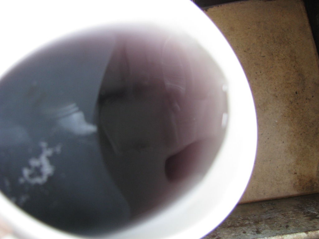

В лаборатории Саша мыл чашку из-под чая. Вода стала темно-фиолетовой. Почему?
PostPosted: 26 Aug 2010 12:25
Можно спросить, чем именно мыл и что за чай был в чашке?

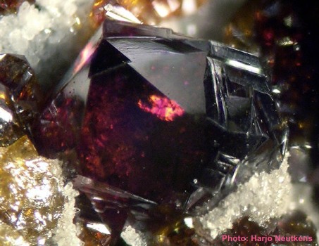

пока суть да дело, задам и свою "загадочку"

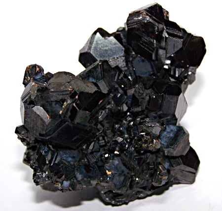

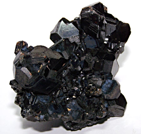

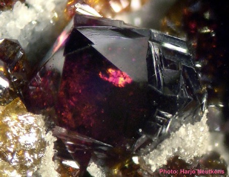

Этот минерал образует кристаллы самых разных цветов (за что и получил свое имя):
File comment: Q2
File comment: Q3
File comment: Q4

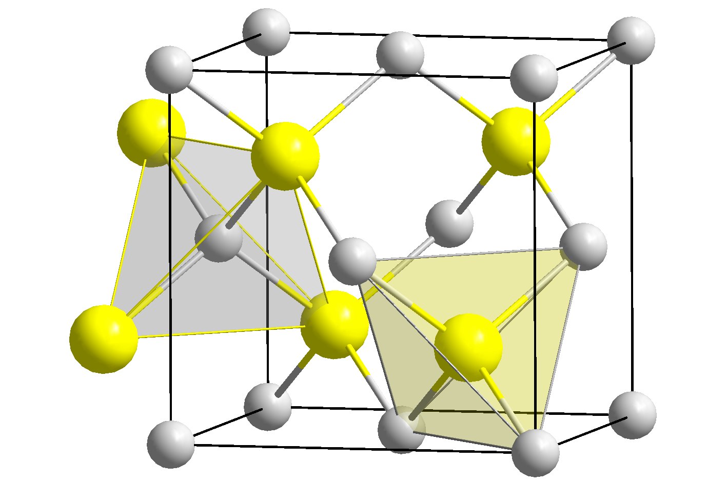

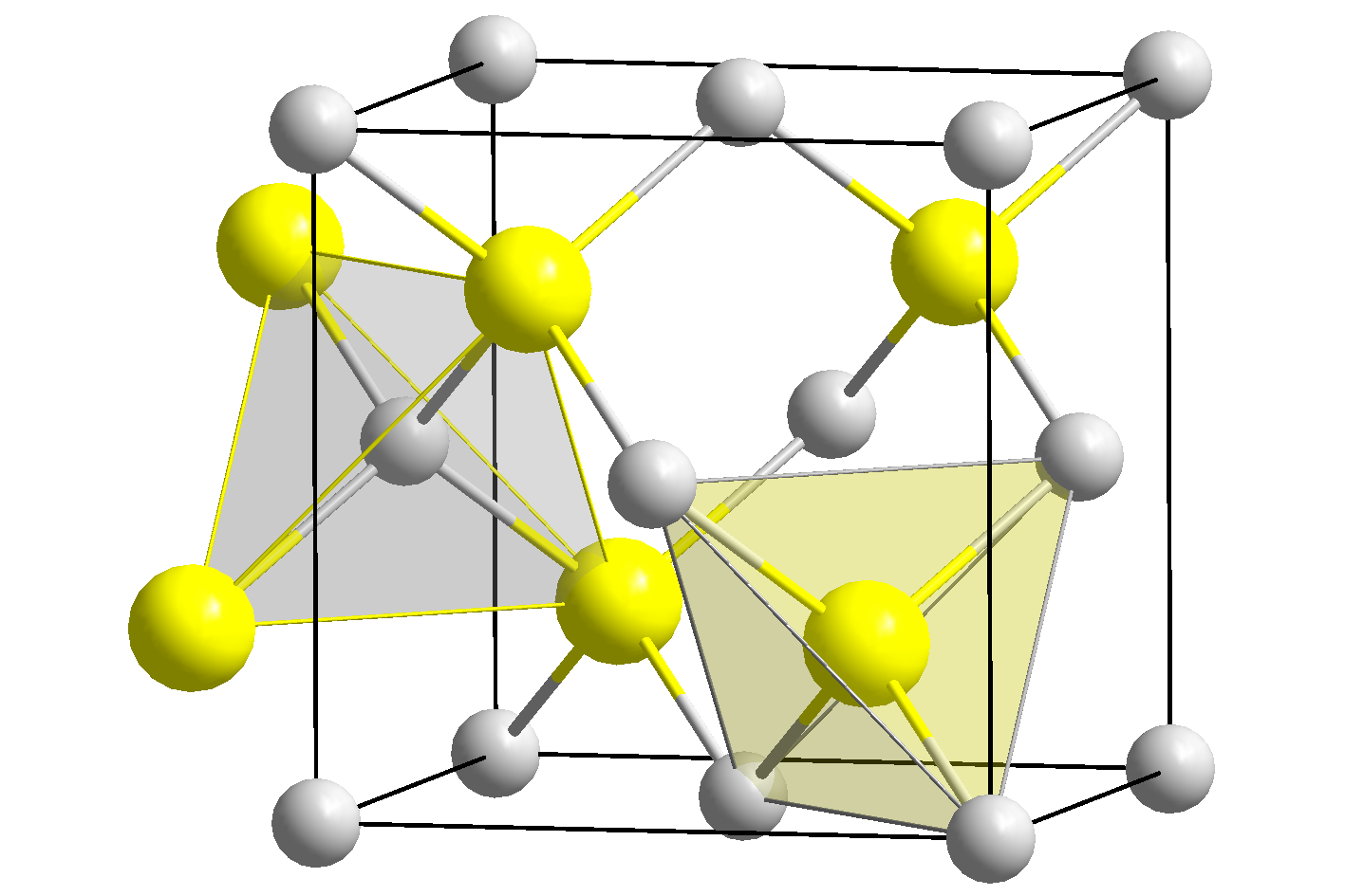

Его структура была определена одной из первых. Теперь такую кристаллическую решетку так и называют: "типа ..."
File comment: Кристаллическая решетка
Водой из-под крана. Чай - обыкновенный черный, думаю, что марки Quality.

Вода из под крана содержала большое количество гидрокарбонатов, а в чашке наверняка остались следы чая, что и окрасило воду в тёмный цвет.
Во многих столовках так делают чай. Щепотка чая, соды - и чан чая готов.
ps в лучшем случае так, а то у нас в школьной (!) столовой практикуют жжёный сахар в воде размешивать и называть это чаем.
вкус - буээ.
вкус - буээ.
Рассуждения вполне логичные, только два но:
В щелочной среде чай становится более темным, но не меняет оттенок. В данном случае чай стал фиолетовым.
Кроме того, если разбавить чай разбавленным раствором соды, он все равно станет светлым (просто за счет уменьшения концентрации красителей).
Но главная мысль - насчет примесей в воде - верная.
Насчет жженного сахара вместо чая - нет слов. В принципе за такие вещи бьют физиономию.

А по поводу фиолетового "чая": вода по цвету была прозрачной, или уже бежала с оттенком фиолетового? Если я не ошибаюсь, некоторые соли марганца имеют такой цвет, да и двуокись марганца примерно такого-же цвета.

В чае содержатся танины, которые окрашиваются в фиолетовый цвет при добавлении хлористого железа (III).

Вода по цвету была желтоватой, поскольку содержала железо. Как оказалось, железо было частично в растворенной форме. Катион Fe(III) с танинами чая дал фиолетовый комплекс.
Вариант с марганцем исключался: соли Mn(VII) в водном растворе неустойчивы (особенно в присутствии органики).
