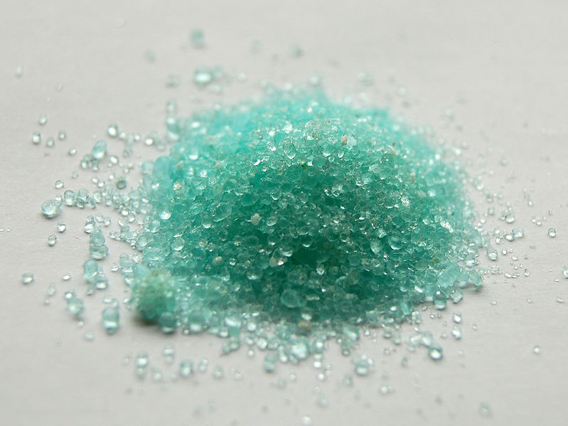

Это вещество продается в хозмагах, если добавить к нему щелочь, образуется осадок, который будет поглощать кислород из воздуха.

Отдалённо напоминает свежекристаллизовавшийся, ещё не окисленный железный купорос.

Да, в чистом виде он должен быть почти бесцветным.

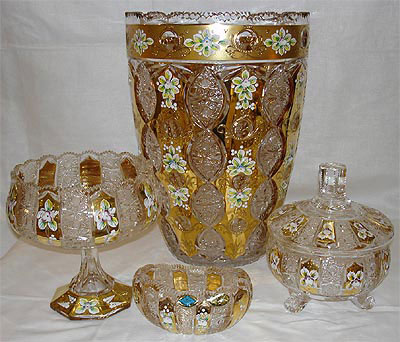

File comment: Аккумулятор
Что общего между этими вещами с точки зрения химика?

возможно, свинец (соли - пигмент на хрустале).

Свинец, но дело не в пигменте. Свинец входит в состав хрустального стекла, из которого делают декоративные вазы, фужеры, люстры и бокалы...
Введение в стекло оксида свинца (13—30 % и более - по данным Википедии) увеличивает оптическую дисперсность и показатель преломления. В результате усиливается "игра света", что делает хрусталь похожим на драгоценные камни. Кроме того, стекло с добавками оксида свинца легче обрабатывается, что исключительно важно для художественных работ.
С другой стороны, пластины свинца - важнейшая часть кислотных аккумуляторов (которые так и называются "свинцовые").
