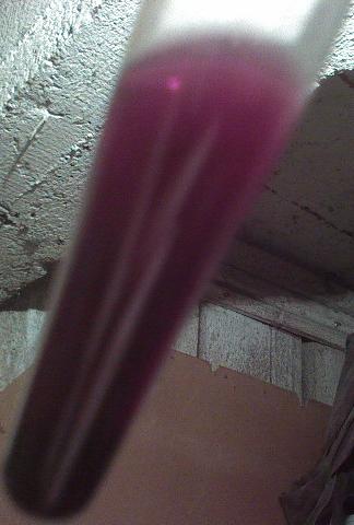

Ну ещё пародия на фотозагадку.
Один рассеянный химик, увлекающийся неорганикой, как-то решил получить гидроксокупрат (III). Для этого к раствору сульфата меди при комнатной температуре была добавлена концентрированная щёлочь и затем - раствор гипохлорита натрия. Через некоторое время после перемешивания муть в пробирке расслоилась - на дно выпал тёмно-бурый осадок, а раствор над ним был окрашен, и химик решил, что цель достигнута.
Но когда через некоторое время он решил повторить опыт, раствор над бурым осадком получался желтоватый, почти бесцветный, сколько бы экспериментатор над ним не бился.
Почему повтор не удался, и что конкретного можно сказать о деятельности химика?

Медь перешла в CuO?

Дело не в этом. Условия в окрашенном и неокрашенных случаях были одинаковыми. Ну или почти одинаковыми ;)
Некоторые детали в условии не случайны.

В одном из случаев это был не совсем сульфат и совсем не меди?

Реактивы в обоих случаях брались те же самые. Но следует обратить внимание на то, что химик рассеянный. С вытекающими.
С чем в первый момент ассоциируется цвет раствора на фото?

KMnO4, но в сильно щелочной среде он долго не живет.

Если в растворе гипохлорит, да ещё предположительно имеется контакт с оксидом меди (III), то таки живёт.
Химик до этого химичил с соединениями марганца и плохо вымыл пробирку, это мог быть даже налёт "свежего" гидратированного MnO2. Соединения меди, как известно, катализируют окисление гипохлоритом разного марганца до перманганата, скорее всего через образование Cu2O3 (у него потенциал в кислой среде > +2 В, для щелочной не встречал).
Ну а в повторах посуда уже была чистая. Случай из жизни. :)
