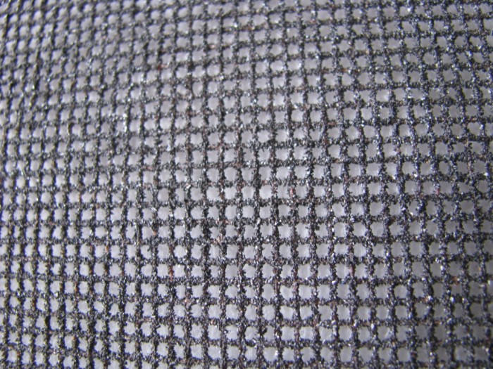

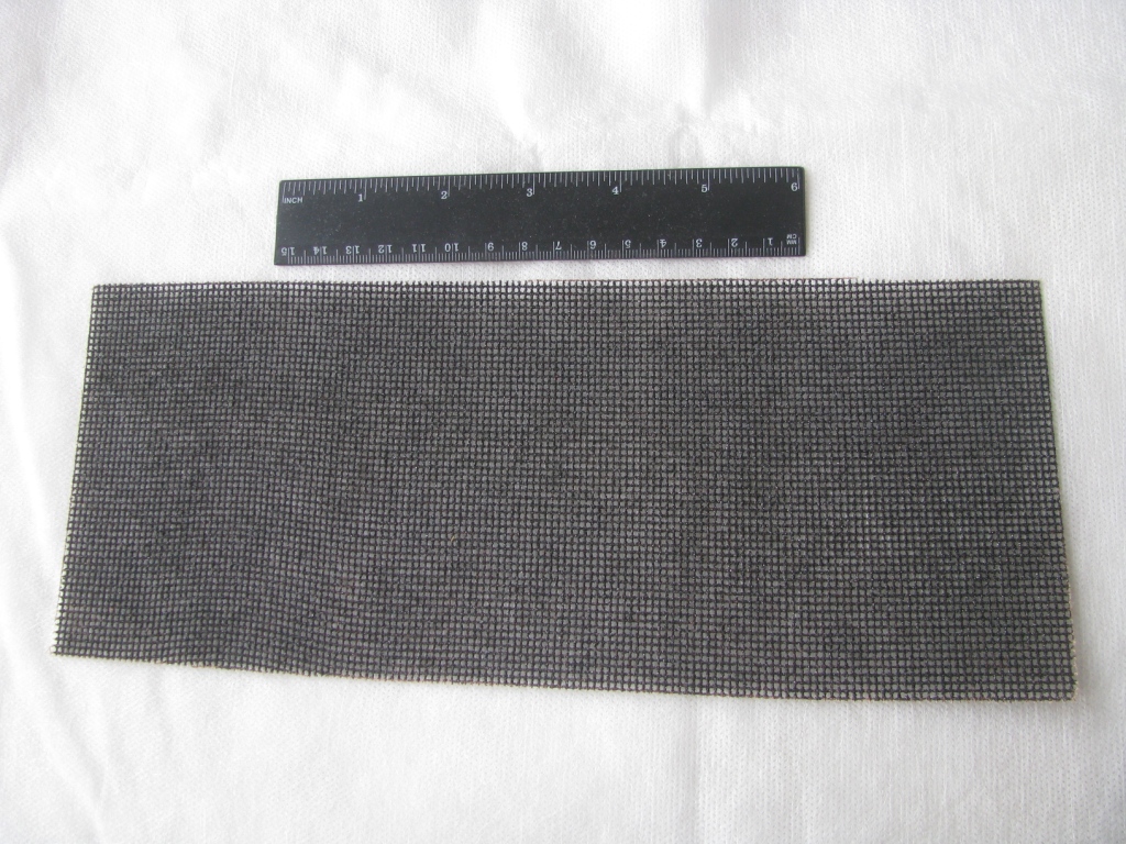

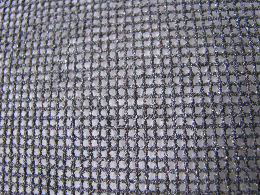

Загадка больше не из области химии, а из области техники. Что это?
PostPosted: 31 Dec 2014 13:28
Joined: 21 Nov 2009 10:01
Posts: 523
Карбид кремния на сетке. Используется в строительстве для шлифовки. Короче, обычная шкурка. :)
PostPosted: 31 Dec 2014 13:33
Posts: 69257
Так и есть :)
Кстати, такой наждачки я раньше не видел - Саша показал.
PostPosted: 31 Dec 2014 13:57
Так это карборунд! Видел я такое раньше.

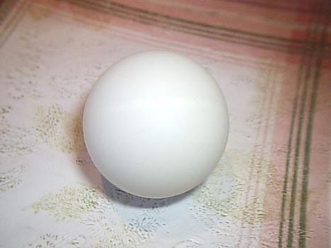

Сложный эфир
PostPosted: 11 Oct 2015 21:53
Posts: 7064
Имеется в виду какое-то конкретное вещество?
если это шарик для пинг-понга, то его обычно изготовляют из целлулоида, который делают из нитратов целлюлозы.
PostPosted: 11 Oct 2015 22:04
Posts: 69257
Имелся в виду нитрат целлюлозы. Такие шарики имели свойство легко загораться и очень быстро сгорать.

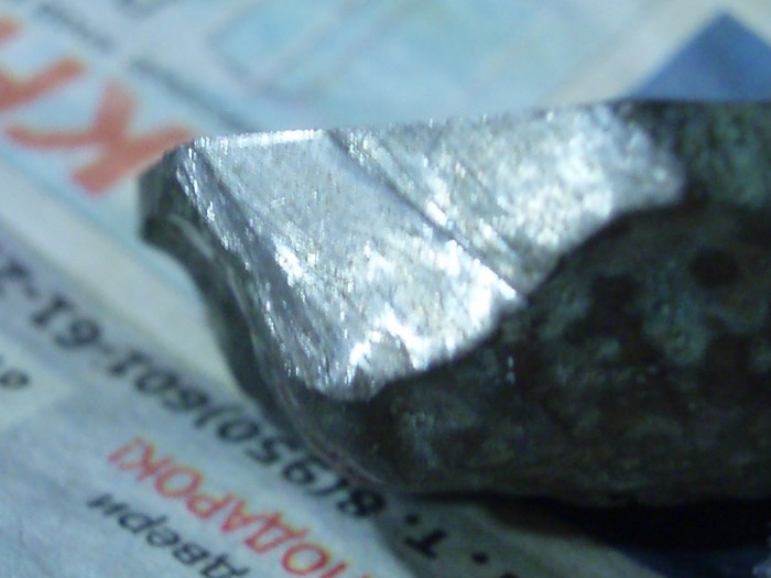

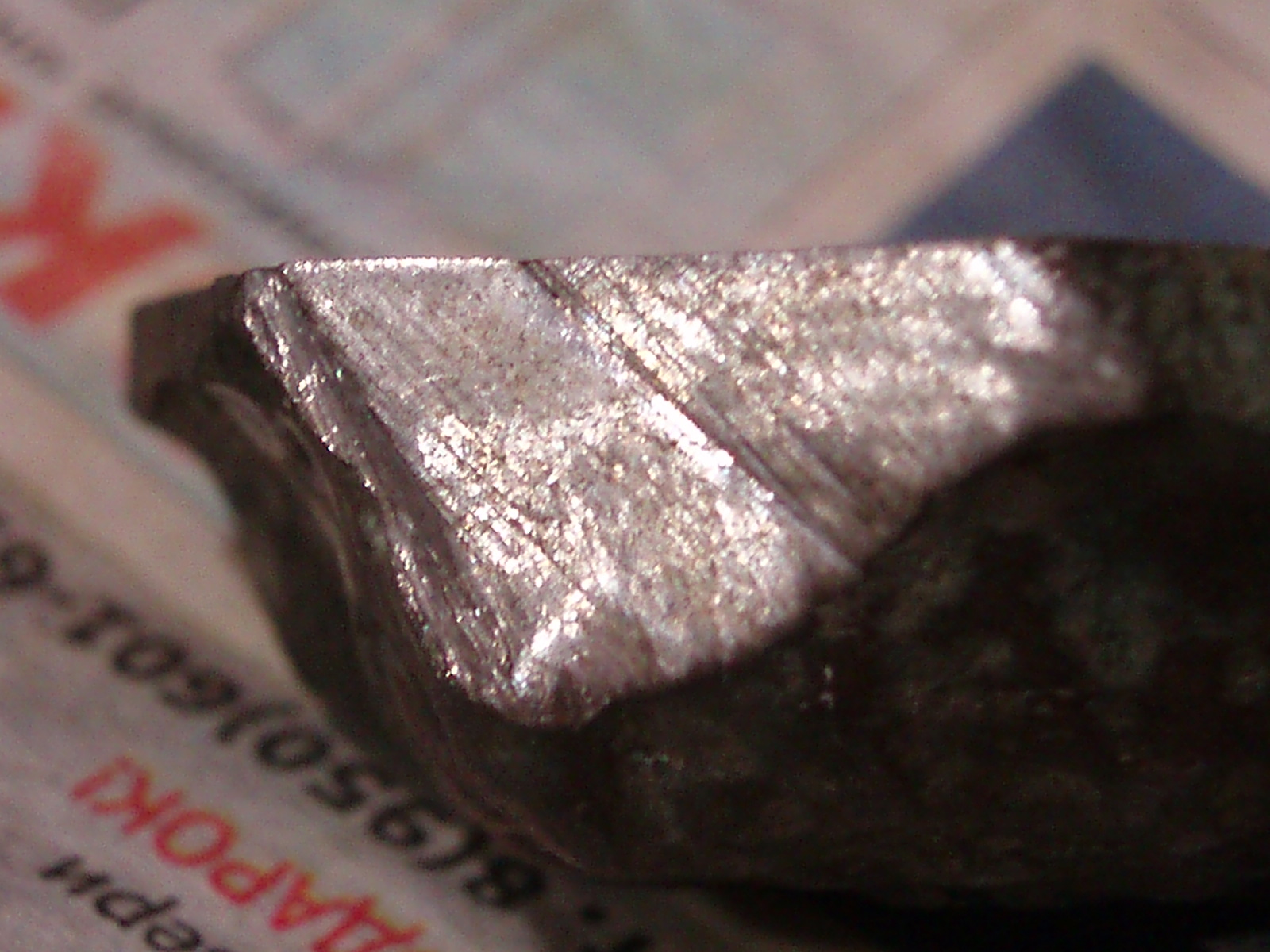

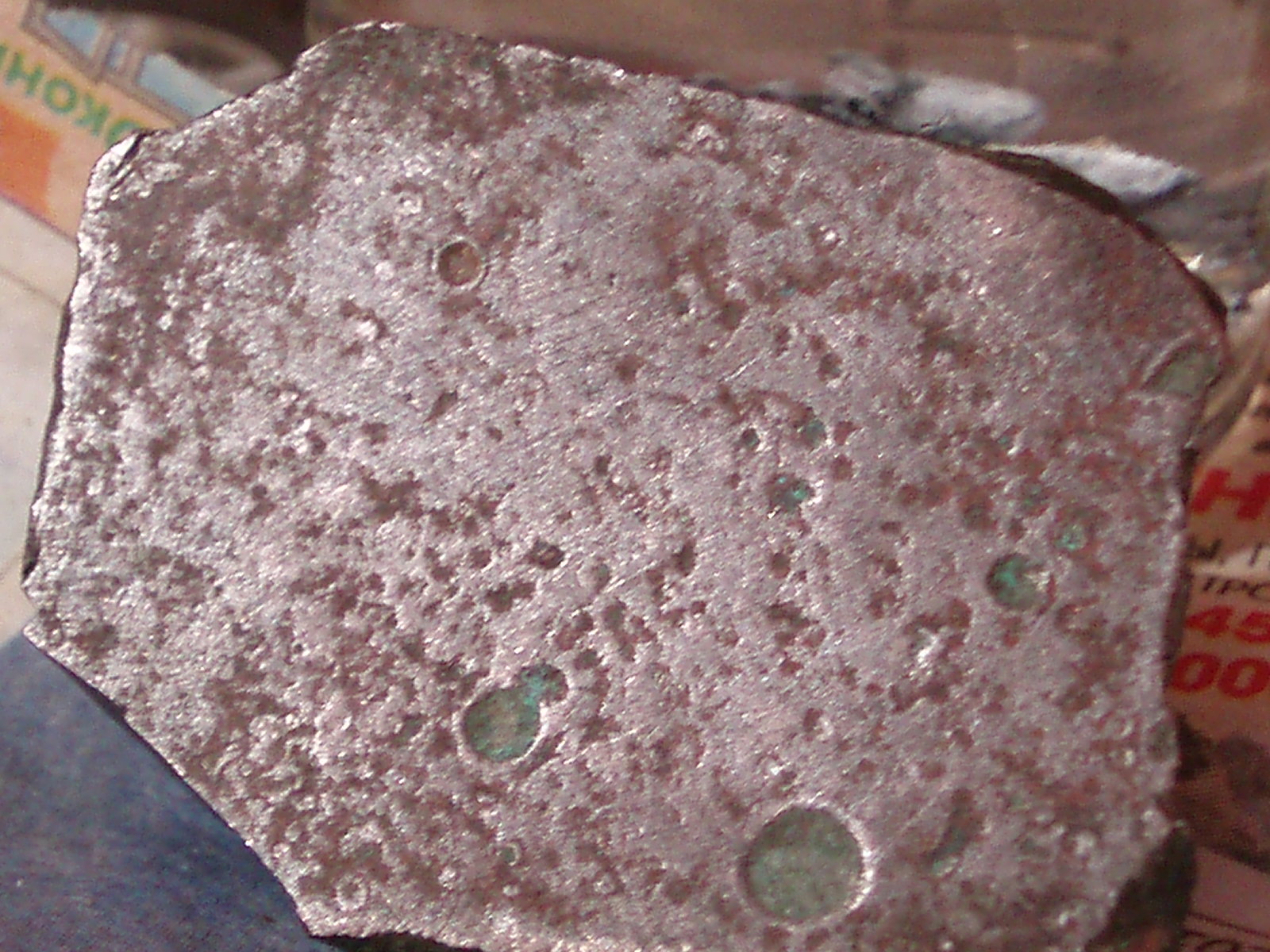

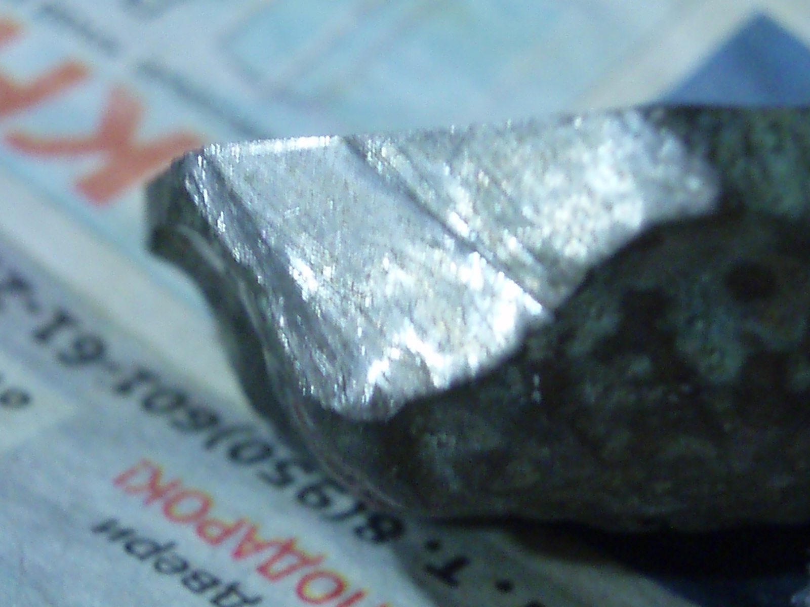

Перед вами светлый серебристо-белый металл. Тяжелый, весьма твердый.
File comment: Кусок металла.

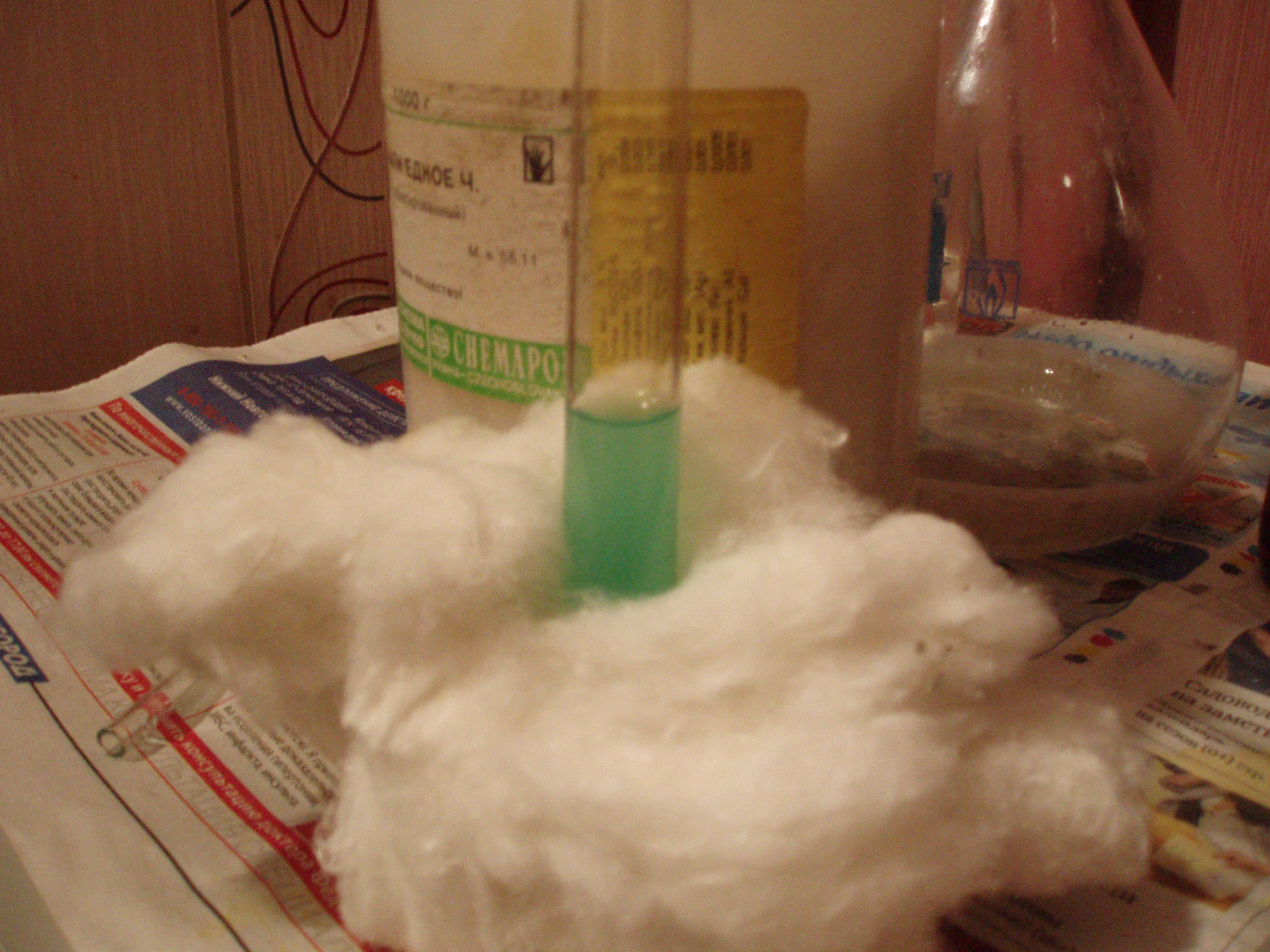

Растворим немного опилок в азотной кислоте ( конц ).
File comment: Раствор в азотке.

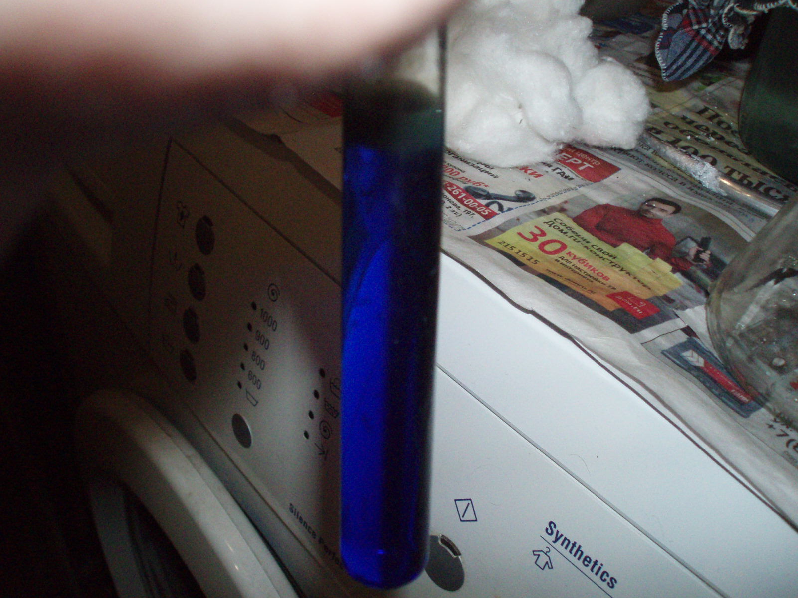

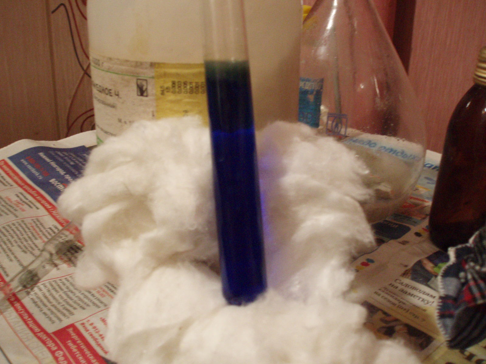

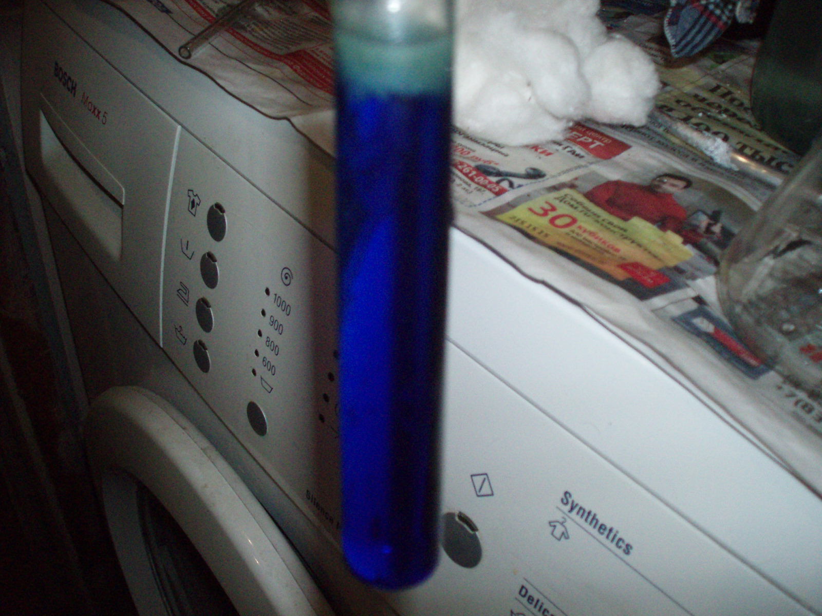

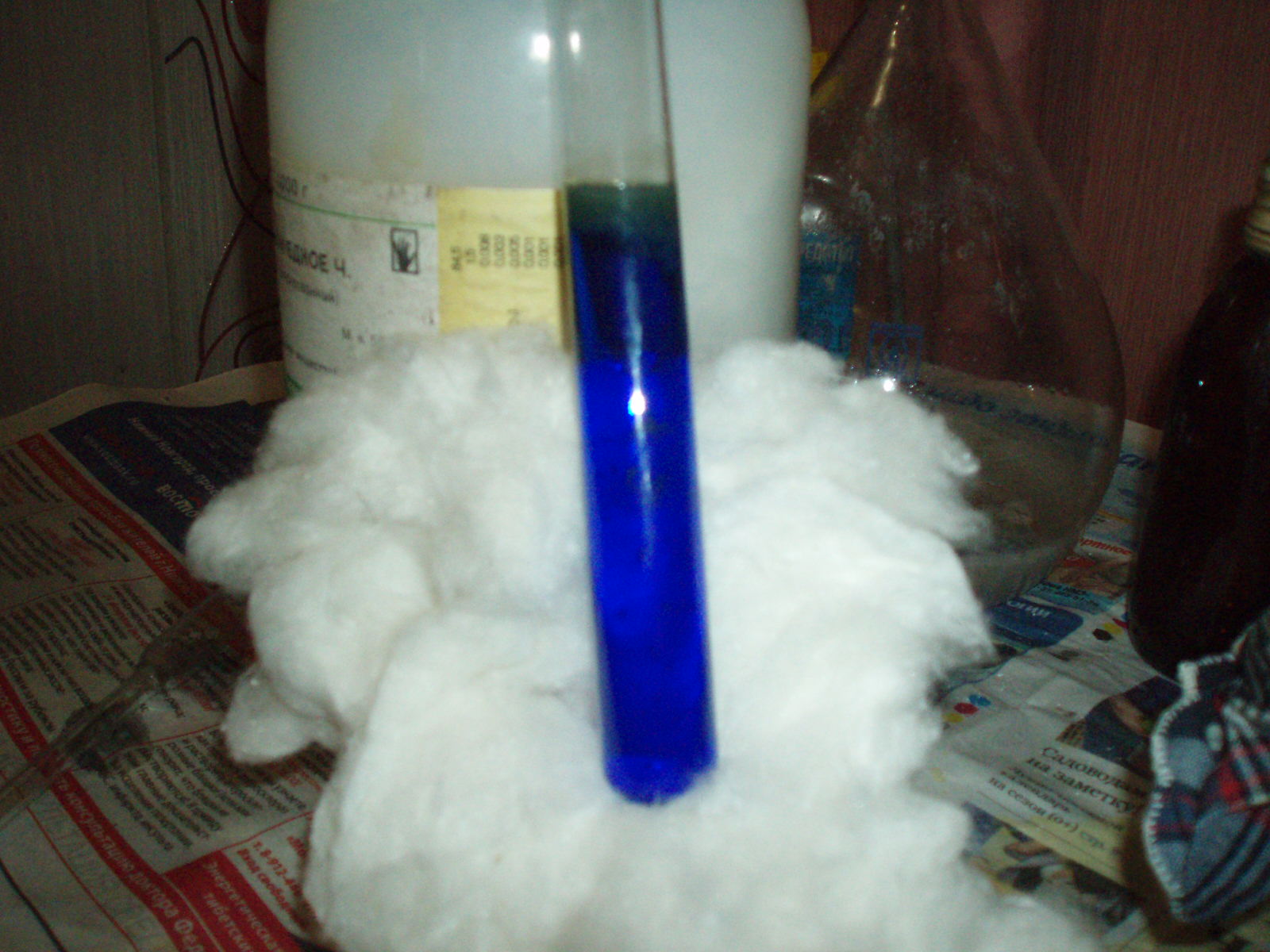

Добавим в раствор аммиака ( 10% раствор ) с избытком:
File comment: + аммиак
PostPosted: 26 Feb 2016 03:38
Posts: 523
Раствор скорее фиолетовый, чем синий, цветопередача страдает.
Вопрос! Что это?
ПС: я немного смухлевал кое-где ( не в фотках ), поэтому подсказка: в растворе только катионы одного металла и это не НИКЕЛЬ!!!
PostPosted: 26 Feb 2016 04:34
Ужос: гугл говорит, что существует аммиакат хрома, и как раз фиолетового цвета, хоть и малоустойчивый. До сих пор считал, что от избытка аммиака хром (ІІІ) всегда валится в виде гидроксида...
И ещё:
Раствор нитрата хрома в проходящем свете красный, в отраженном сине-фиолетовый. При нагревании раствор принимает зеленую окраску, а при охлаждении возвращается первоначальное окрашивание.
Если металл - хром, то "мухлёж", наверное, заключался в фотографировании нагретой пробирки.
PostPosted: 26 Feb 2016 05:19
Posts: 523
Нифига! Фотки - не мухлеж, я ж сказал. Какие еще версии будут относительно куска металла?
Да и в конц. азотке хром как-то не очень растворяется :)
PostPosted: 26 Feb 2016 11:46
В растворе - медь, а вот из какого сплава?
Зелёный получается за счёт NO2.
PostPosted: 26 Feb 2016 13:12
Posts: 69257
Зеленый цвет вначале дают оксиды азота: он наблюдается и с такими "бесцветными" металлами как цинк и ртуть. Если раствор аммиака с избытком - должен быть синий растворимый аммиакат. По условию это не никель. Остается медь: вполне возможно, что азотка вытянула из сплава только медь.
PostPosted: 26 Feb 2016 17:36
На ум пришла белая бронза - стал гуглить - наверно, это отгадка. "Но только та оловянная бронза, которая содержит более 33% олова будет иметь серебристо-белый цвет." Олово с азоткой в раствор не переходит, получается осадок метаоловянной кислоты. На фотках осадок заметен, но на нижних он почему-то сверху.
