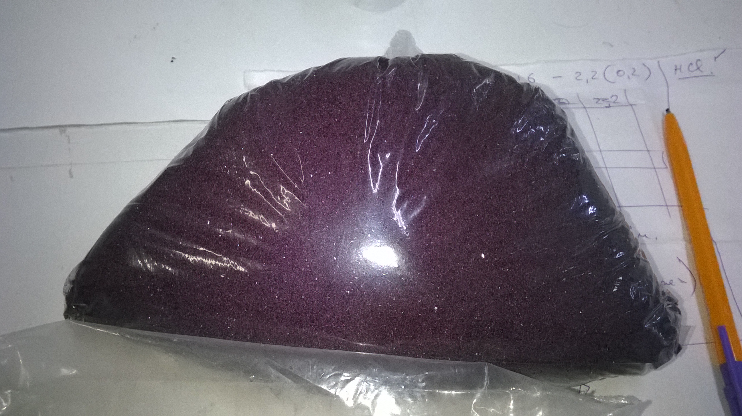

Неорганическое вещество.
Ассоциативная подсказка: алюминиевые...
PostPosted: 03 Oct 2019 15:33
алюмокалиевые квасцы?
PostPosted: 03 Oct 2019 15:38
Posts: 69257
- белого цвета (бесцветные).
PostPosted: 03 Oct 2019 16:47
Posts: 2388
Хромокалиевые?
PostPosted: 03 Oct 2019 18:04
Posts: 69257
Да.

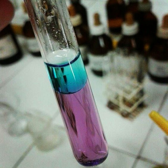

Что это?
скажу сразу - ответ я не знаю, фото нашел без описания (https://www.pinterest.com/pin/420031102744805029/). Версия есть, но оставлю ее пока при себе
PostPosted: 13 Oct 2019 21:51
Две не смешивающиеся жидкости - это однозначно. Похоже на то, как йод переходит из водно-спиртового раствора в бензин, но у йода другой цвет.
PostPosted: 13 Oct 2019 22:06
Posts: 69257
Дам подсказку - частично смешивающиеся.

Раствор йода в бензине - красно-фиолетовый.
PostPosted: 13 Oct 2019 22:55
___________
Видна четкая граница раздела фаз. Хотя если предположить, что есть три вещества, два из которых не смешиваются , а третье растворяется в обоих. Либо два вещества одно из которых, растворяется в другом лишь до определенной концентрации.

PostPosted: 13 Oct 2019 23:30
Posts: 69257
В пробирке имеет место химическая реакция. Которая используется для качественного определения... эээ... одного металла.
PostPosted: 13 Oct 2019 23:42
Железа?
PostPosted: 14 Oct 2019 10:03
Нет, но близко.
PostPosted: 14 Oct 2019 17:32
Кобальт?
PostPosted: 14 Oct 2019 18:12
Posts: 69257
Качественная реакция на кобальт с роданидом аммония. Чтобы голубая окраска комплекса была видна, его экстрагируют бутанолом. Бутанол частично смешивается с водой.

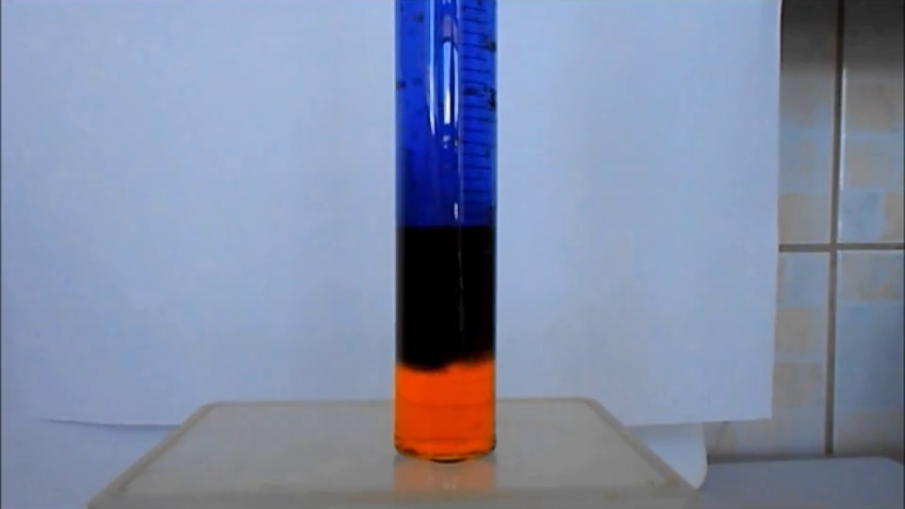

PostPosted: 14 Oct 2019 19:07
Posts: 7064
Похожая реакция, но на другой металл.
PostPosted: 14 Oct 2019 20:00
Реагент органический или неорганический?
Раствор над осадком похож на аммиакат меди (возможно - никеля, но он не синий, а фиолетовый).
PostPosted: 14 Oct 2019 20:19
Posts: 7064
Вверху - органический растворитель.
внизу раствор неорганической соли, в принципе, цвет должен быть знаком каждому химику.
Я сам эту реакцию еще в школьные годы делал, у меня была бутылочка этого растворителя :)
Фото из интернета, у меня, видимо, были концентрации поменьше и верхний слой был не синего, а голубого цвета, а черного осадка я и не помню.
PostPosted: 14 Oct 2019 21:02
Posts: 69257
У меня в школе диэтилового эфира не было. Все молчу... - пусть люди отгадают.
