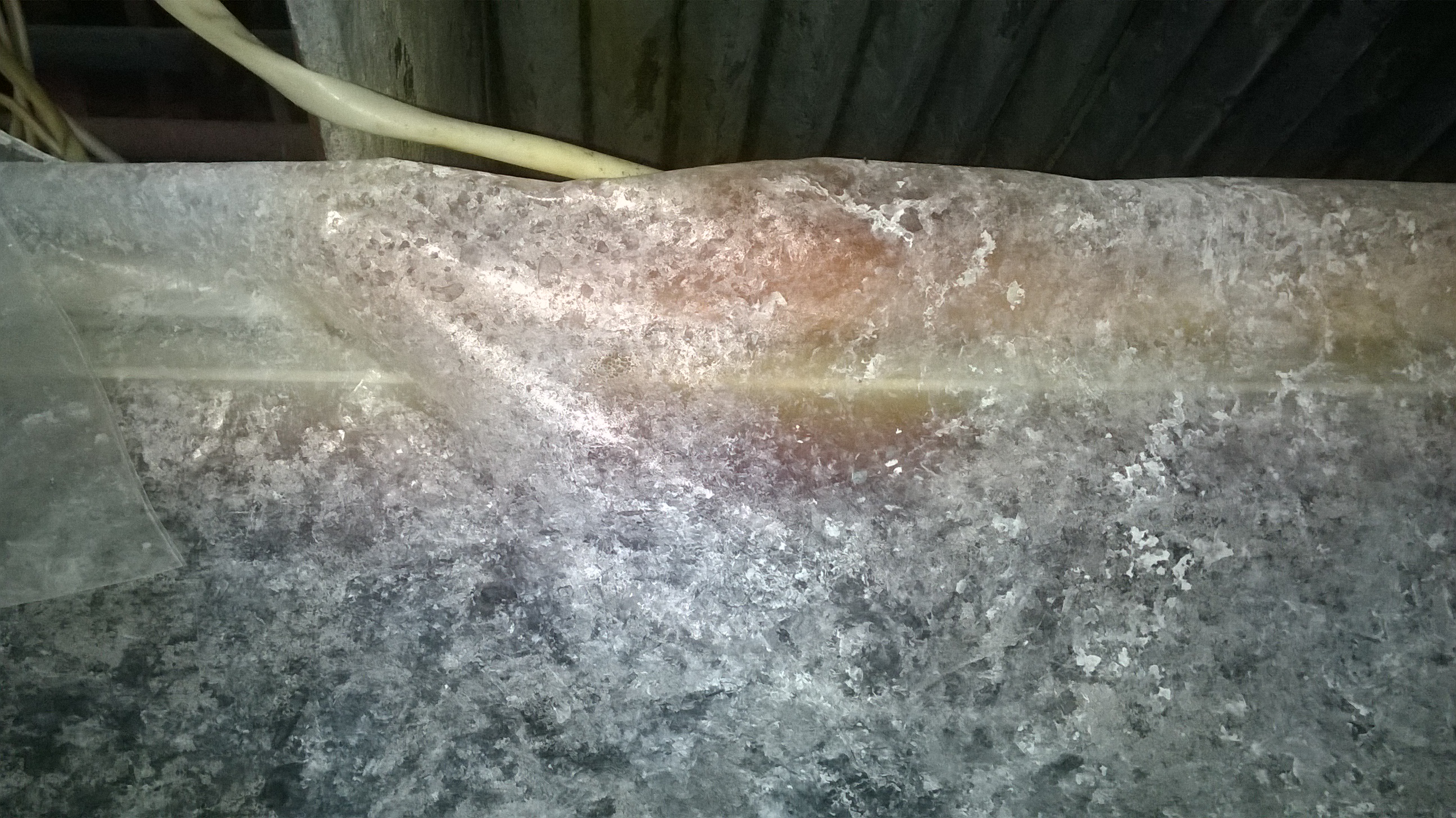

Вещество простого строения. Цвет - бурый.
Цвет обусловлен примесями или самим веществом?
PostPosted: 31 Oct 2019 15:34
Основным веществом. Примеси бесцветны.
PostPosted: 31 Oct 2019 17:37
Бром?
PostPosted: 31 Oct 2019 17:48
Нет.

Подсказка
PostPosted: 03 Nov 2019 23:33
Posts: 2388
Двуокись азота- "лисий хвост".
PostPosted: 04 Nov 2019 07:54
Да. Ванну залили азоткой для чистки стенок от фосфида никеля. Полетел NO2. Чтобы воздух в цеху не стал бурым - ванну накрыли пленкой (дышать таким неэстетично).

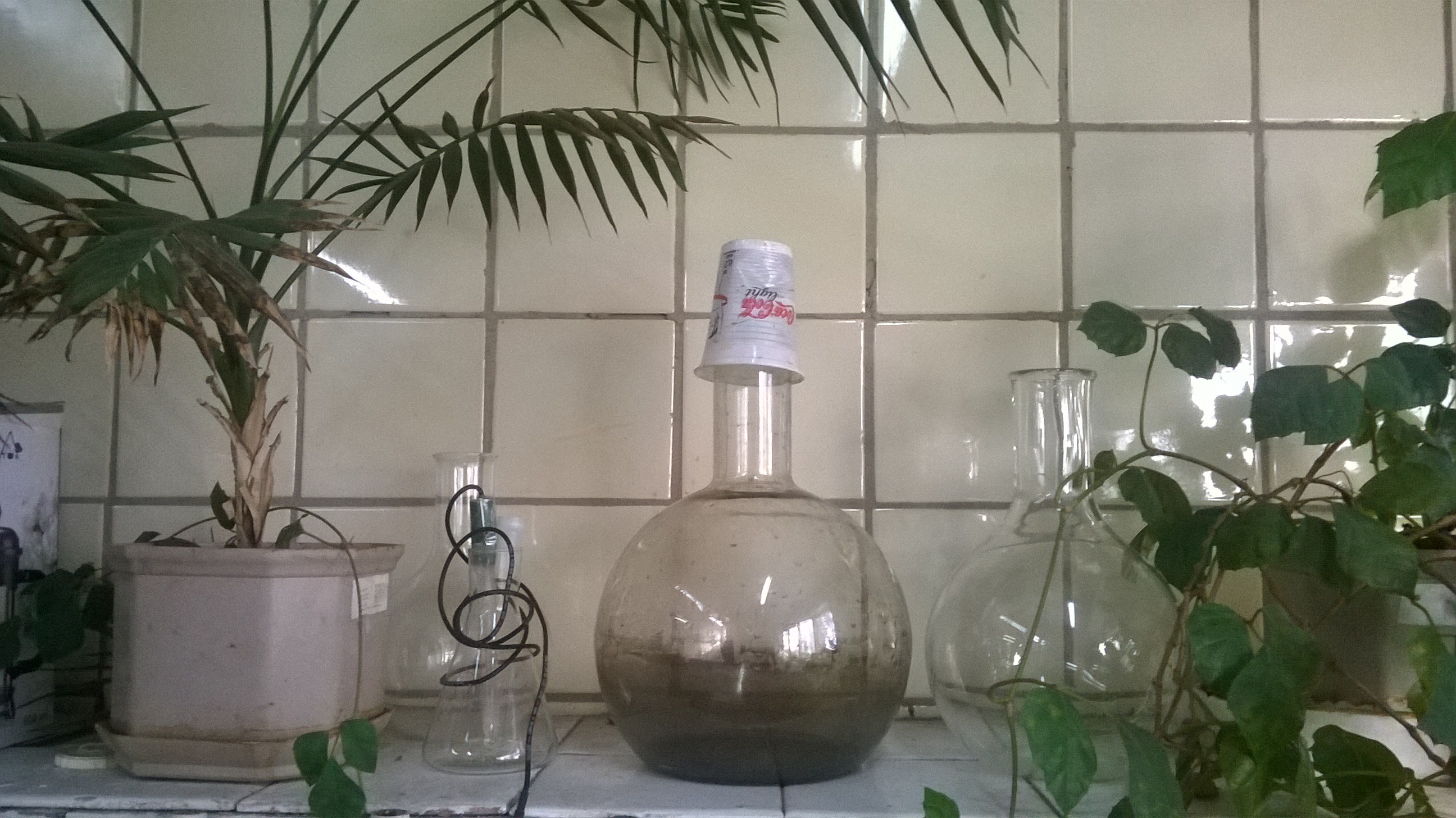

Металл?
PostPosted: 05 Nov 2019 22:27
Posts: 7064
Имеется в виду колба в центре?
На осадок диоксида марганца похоже, например.
Хотя это может быть и какой-нибудь восстановленный из раствора металл.
PostPosted: 05 Nov 2019 23:03
Медь ? Палладий ?
PostPosted: 05 Nov 2019 23:20
Posts: 69257
Металлический палладий. Специально его никто не восстанавливал - сам осел в процессе многократного приготовления раствора хлорида палладия.

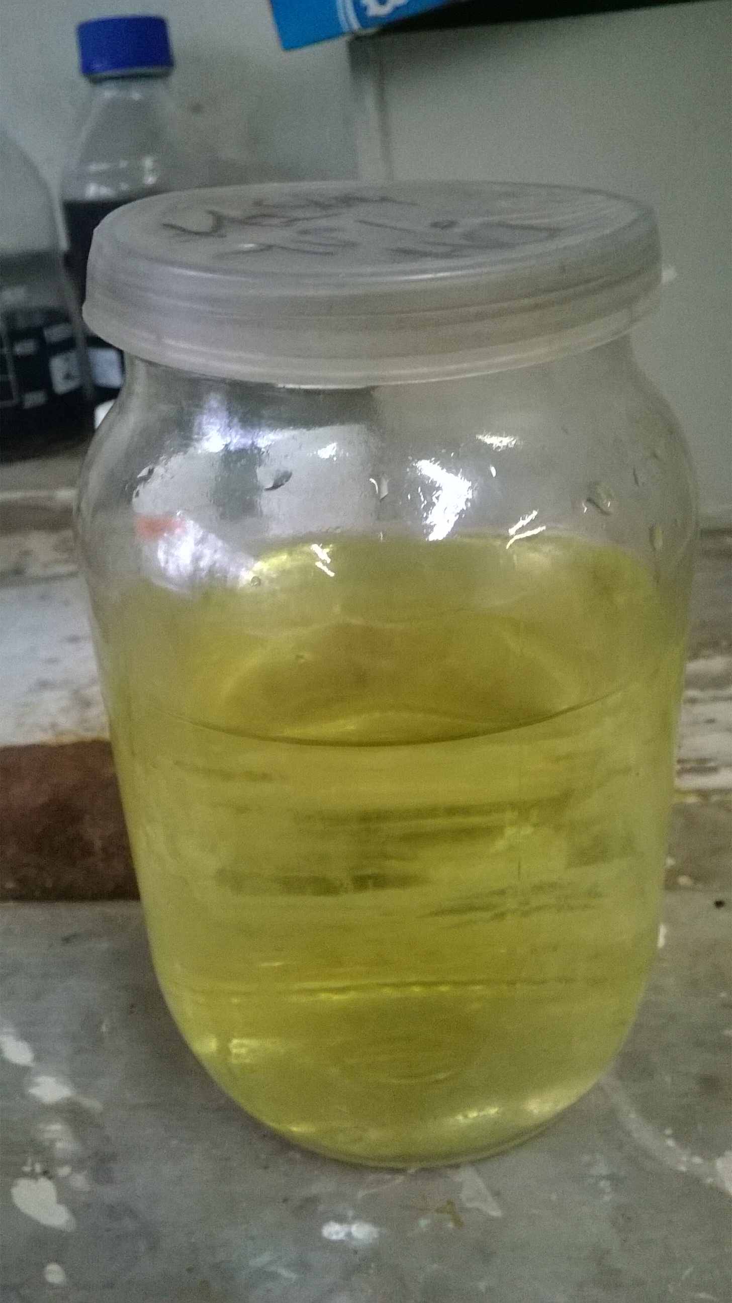

Какой металл в растворе?
PostPosted: 19 Nov 2019 12:24
Posts: 2388
Хром?
PostPosted: 19 Nov 2019 13:25
Posts: 69257
Нет.
