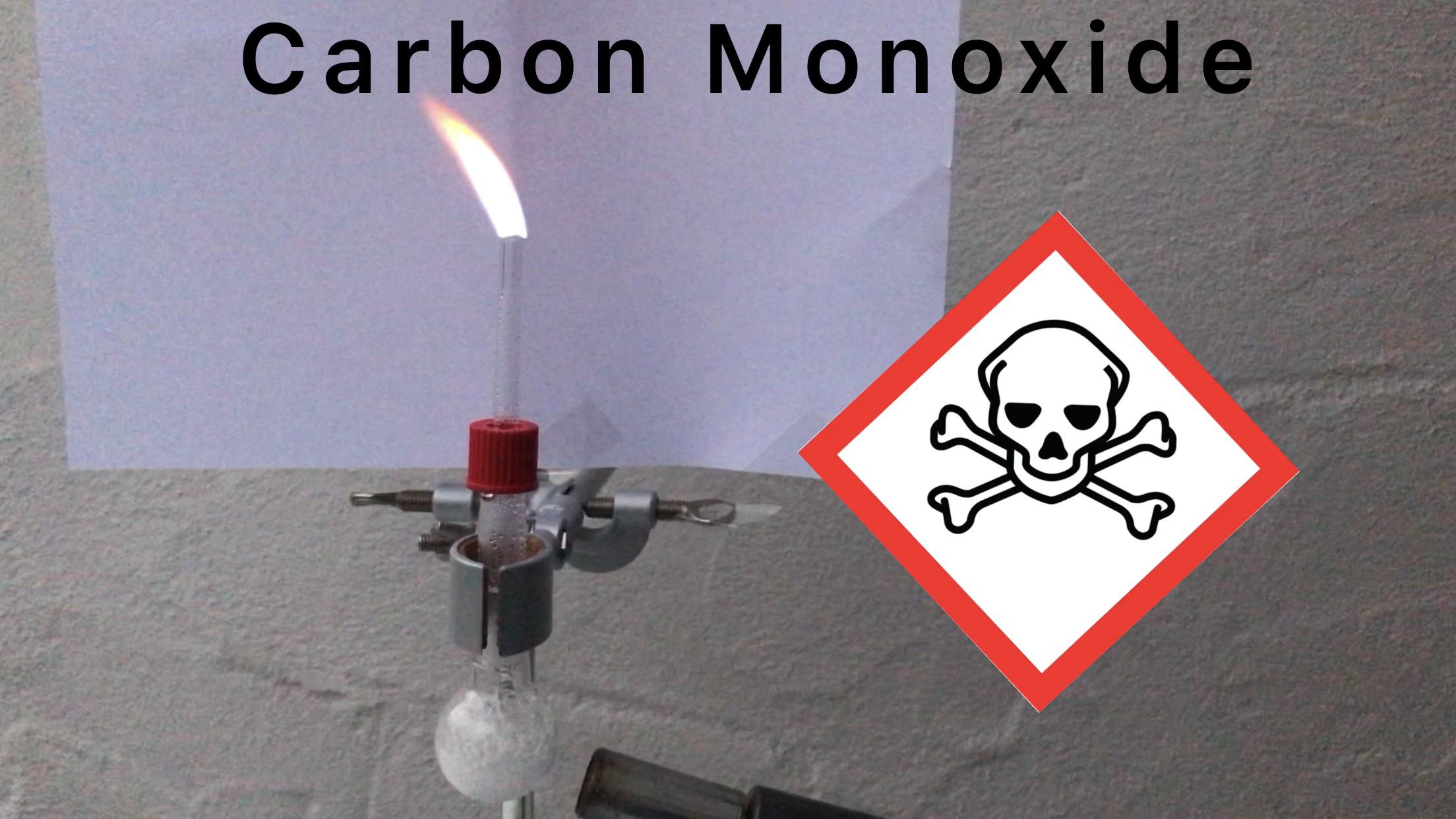

Фото из сети, вопрос: что на нем не так?
P.S. Давно делал такой эксперимент, хотя до сих пор не смонтировал и не выложил.
PostPosted: 12 Jan 2021 14:33
Горелка выключена?
PostPosted: 12 Jan 2021 14:38
Joined: 26 Aug 2019 15:10
Posts: 110
Location: Москва
Значок опасности относится только к угарному газу, но после сжигания он безопасен?
PostPosted: 12 Jan 2021 14:49
Posts: 69257
Горелка выключена?
Нет. Достаточно нагреть смесь, потом - можно на время вырубить/отставить.
Это несущественно по сравнению с химическим ляпом.
PostPosted: 12 Jan 2021 14:51
Я не могу понять как колба держится в лапке - похоже там большой зазор.
PostPosted: 12 Jan 2021 14:56
Posts: 69257
Прокладка внутри, например, обрезок трубки.
PostPosted: 13 Jan 2021 05:45
По-моему, в таких условиях угарный газ не горит. Как и аммиак. В чистом кислороде, может, и будет. И пламя, как у ацетиленовой горелки.
PostPosted: 13 Jan 2021 09:35

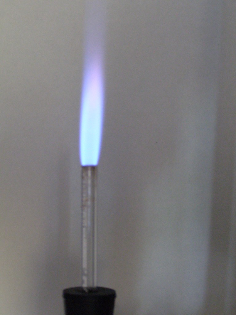

Posts: 69257
Прекрасно горит. Только цвет пламени на фото выше не соответствует и указывает на примеси (в лучшем случае).
Делал 12 лет назад:

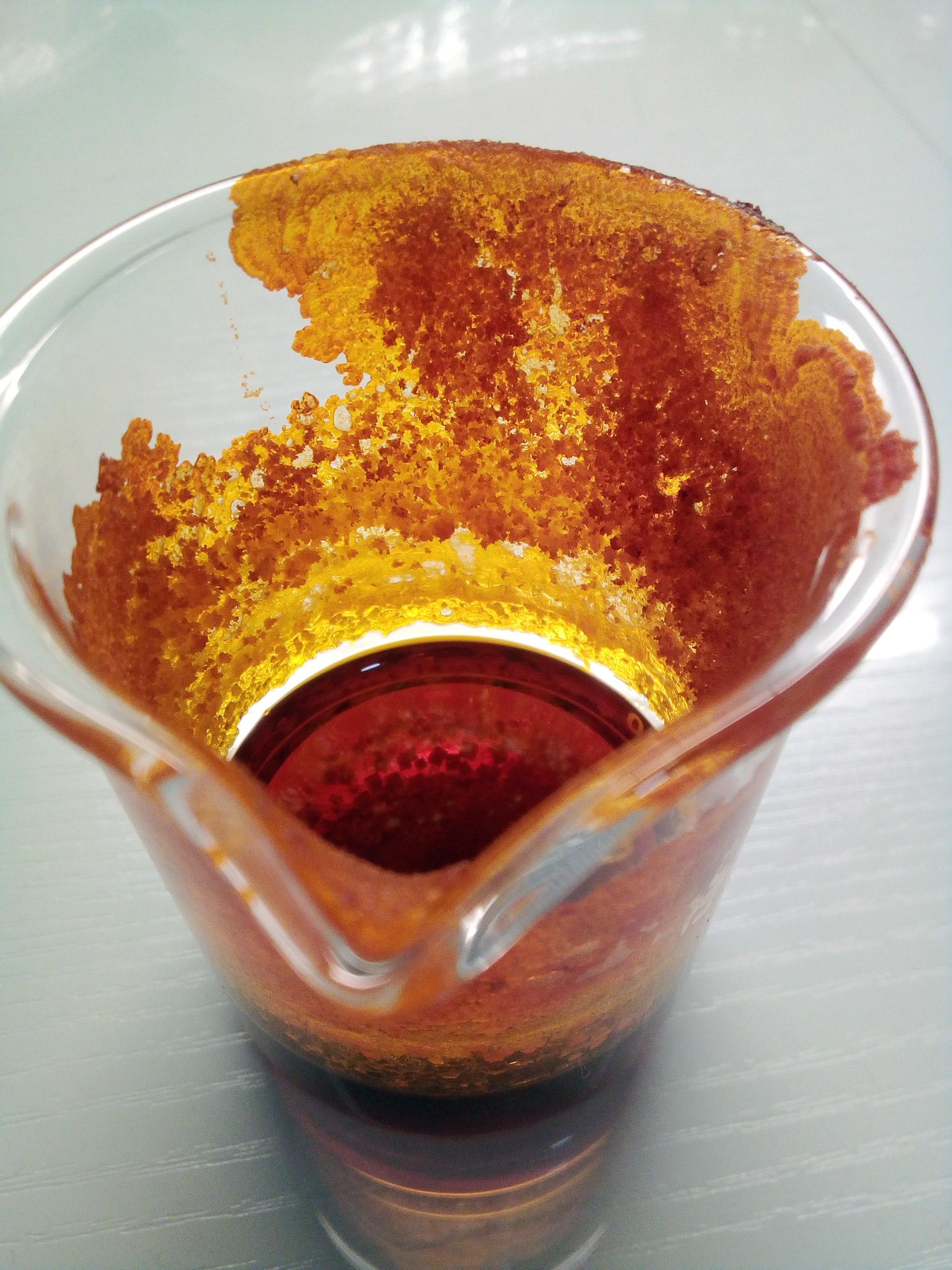

Posts: 69257
Популярный краситель
PostPosted: 27 Feb 2021 18:01
Эозин (для имитации красной икры).
PostPosted: 27 Feb 2021 18:11
Posts: 69257
Нет, но близко.
PostPosted: 27 Feb 2021 18:50
Флуоресцеин, или скорее уранин.
Правда? Никогда не слышал, да и цвет-то совсем не похож (+ флуоресценция). Можно поподробнее?
PostPosted: 27 Feb 2021 19:07
Posts: 69257
Да - уранин.
________
Насчет подделок икры, эозин - один из компонентов (там смесь красителей). Помню, как "красная икра" вымазала крышку банки в розовый цвет. Плюс - была отвратительной по микробиологии.
Кстати, интересно было бы осветить икру УФ лампой/светодиодом.

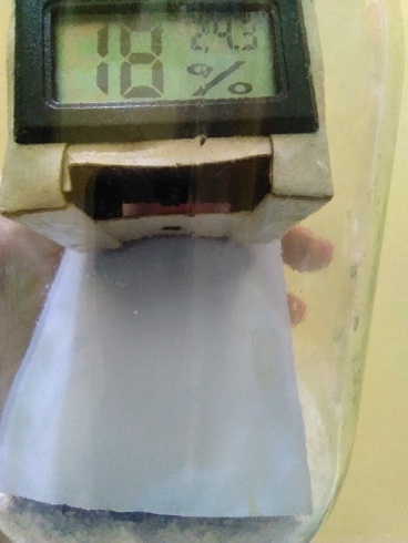

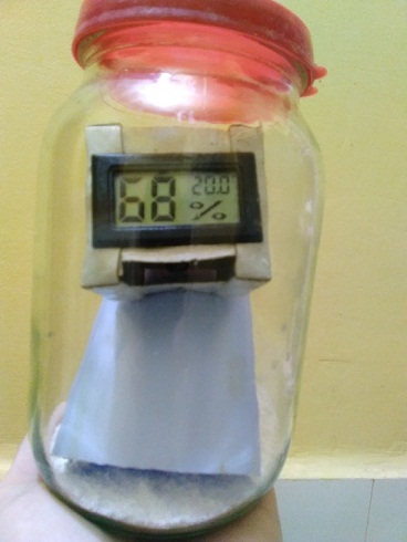

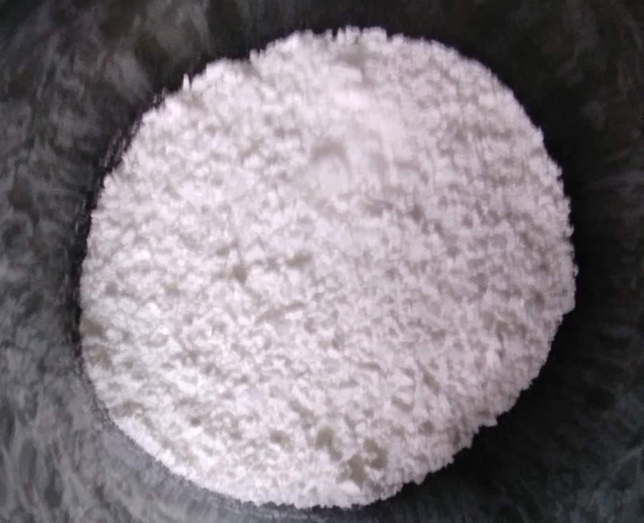

Сразу после помещения в банку:
Несколько часов спустя:
PostPosted: 28 Feb 2021 09:45
Ангидрон?
PostPosted: 28 Feb 2021 10:45
Да, причём отработанный (когда сразу после использования в поглотительной трубке часть гранул буквально мокрая на поверхности, но после пребывания в герметичной таре через некоторое время вещество становится визуально сухим и сыпучим).
Хотел на деле увидеть возможности гигрометра при малых значениях влажности (у подобных приборов обычно заявлен диапазон 10-99%) и заодно прикинуть осушающие возможности отработки. Когда показания перестали меняться в течение 1,5-2 часов, наблюдения прекратил. В принципе, "эффект эксикатора" присутствовал, но могло быть и лучше.
PostPosted: 28 Feb 2021 10:54
Posts: 69257
Я ангидрон (в товарных количествах) уже не застал: эксикаторах пользовался хлоридом кальция, иногда - фосфорным ангидридом.
