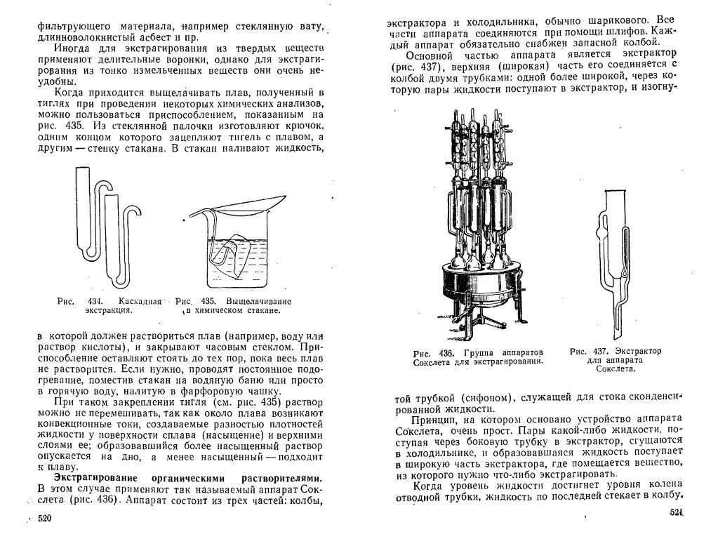

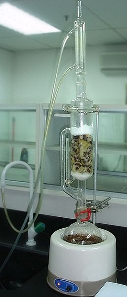

Для чего предназначена эта штука и как она называется?

Возможно, что-то типо ректификационной колонны с фильтром ?
Предназначена для разделения жидкостей с разными Т кипения.
ps на фото видно, что установка подключена к водопроводу, значит что-то тут связано с перегонкой...

экстрактор Сокслета
Тимоха, холодильник здесь обратный, а для перегонки должен быть нисходящим.

Это действительно аппарат Сокслета - его используют для экстракции жиров, эфирных масел и много другого. Иногда в аппарате (экстракторе) Сокслета даже заваривают чай :)
Размер, особенности конструкции и назначение этого аппарата могут меняться, но принцип работы остается одинаковым.
Если кому интересны подробности, вот страницы из Воскресенского:
File comment: Аппарат Сокслета
пример использования для экстракции эфирных масел:
http://viness.narod.ru/extra_ess_oils_extr.htm

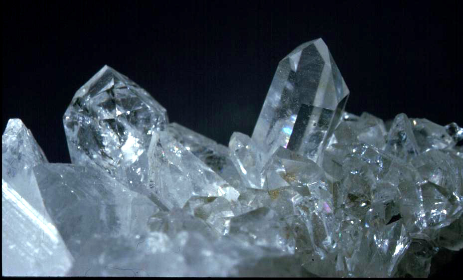

Нелетучий углекислый газ

Кварц?...

Кристаллы CO2 состоят из отдельных молекул, слабо связанных межмолекулярными силами, кристаллы SiO2 - из атомов кислорода и кремния, связанных прочными ковалентными связями.

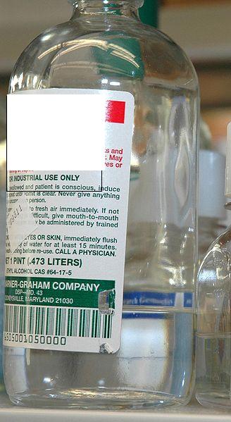

Этот спирт получают из этилена в две стадии
 Post subject: Re: Фотозагадки
PostPosted: 03 May 2010 06:19
Joined: 03 Mar 2010 16:26
Posts: 522
Location: Красноярск
Этиленгликоль ?
PostPosted: 03 May 2010 09:28
Posts: 69170
CH2=CH2 --> (CH2-CH2)O --> HOCH2-CH2-OH
Сначала этилен окисляют кислородом на серебряном катализаторе, потом гидратируют окись этилена при нагревании в присутствии кислотного катализатора (серная или фосфорная кислоты).

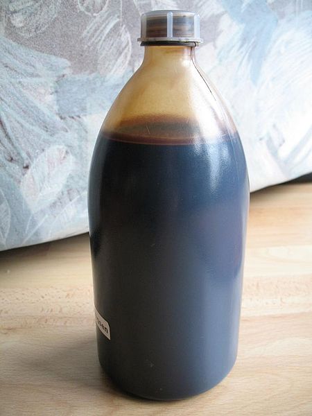

По одной из теорий эта жидкость образовалась при реакции неорганических карбидов с водой.
