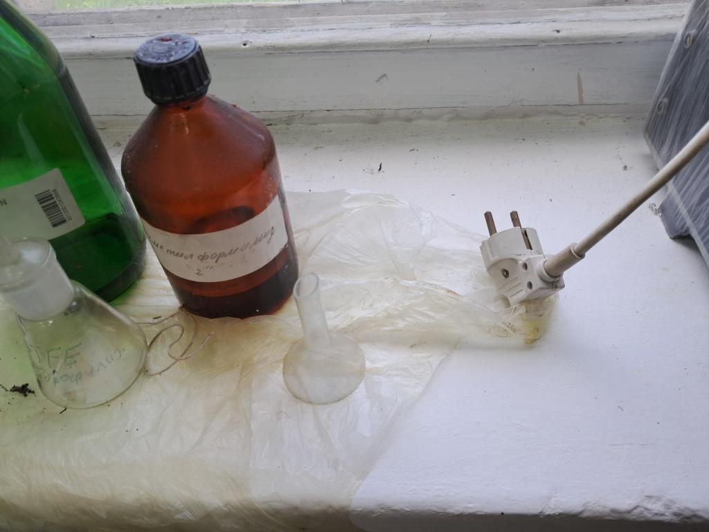

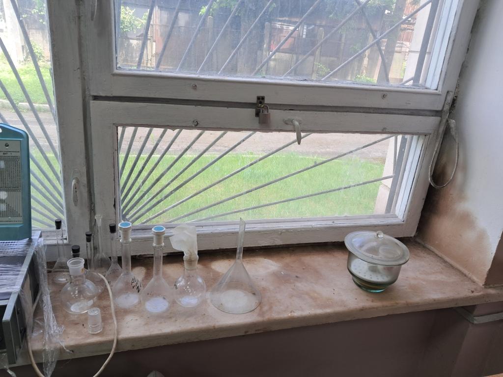

До грехопадения изначально этот подоконник

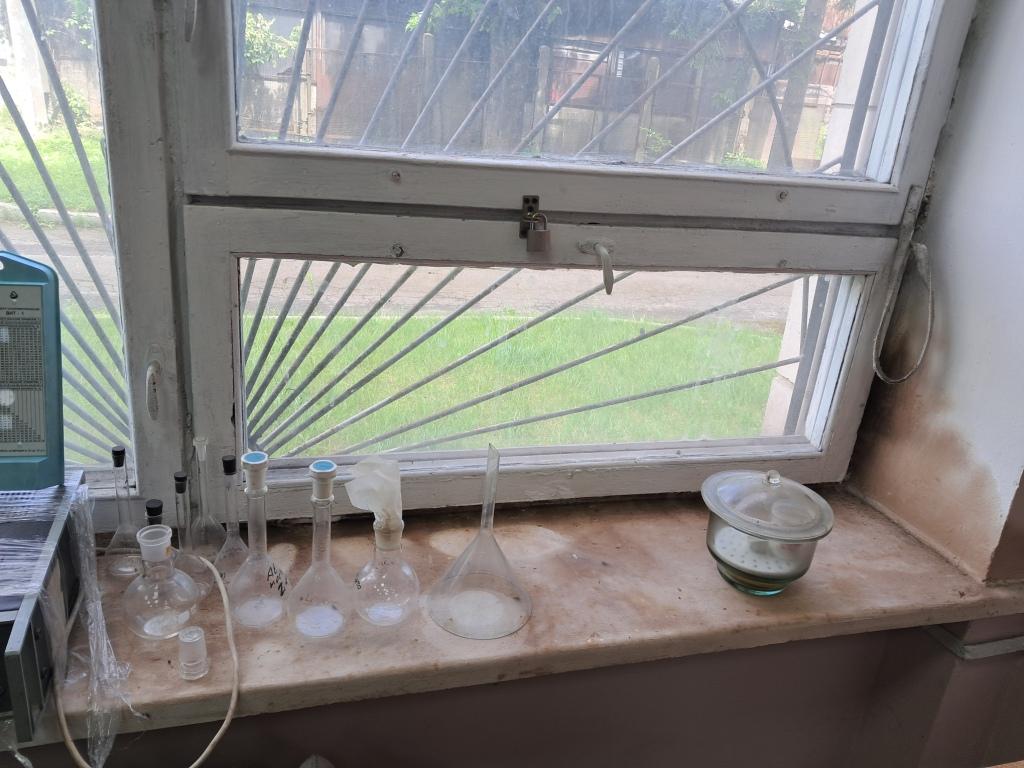

был не коричневый, а белый. Вот такой:
Но на него поставили пакет с твердым, нелетучим неорганическим веществом НЕ коричневого цвета - в результате подоконник и часть стены стали коричневыми.
Вопрос: что это за вещество?

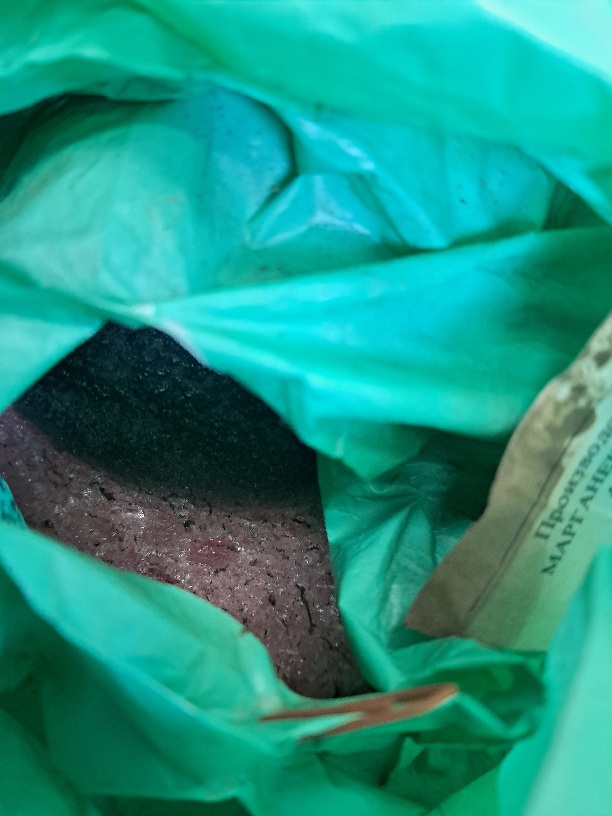

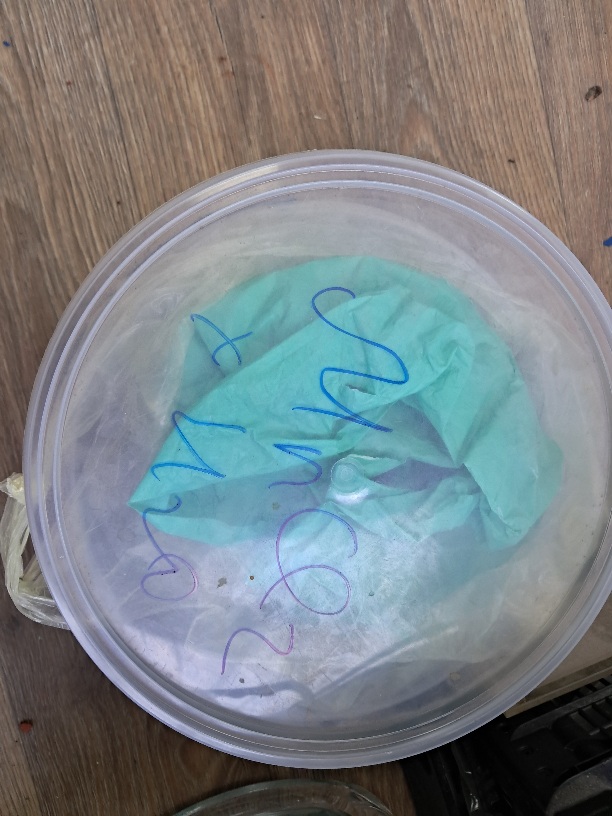

Фото самого "виновника торжества" (вещества):
PostPosted: 17 Jun 2024 18:19
Posts: 7064
Там спойлер на этикетке.
Какая-нибудь соль марганца? Хлорид? Нитрат?
PostPosted: 17 Jun 2024 18:28
Posts: 69257
Коллега поставил пакет в ведро (не любит он коричневый цвет подоконника, видимо).
Р.S. Этикетку не заметил (неудобно писать с телефона - экран маленький).

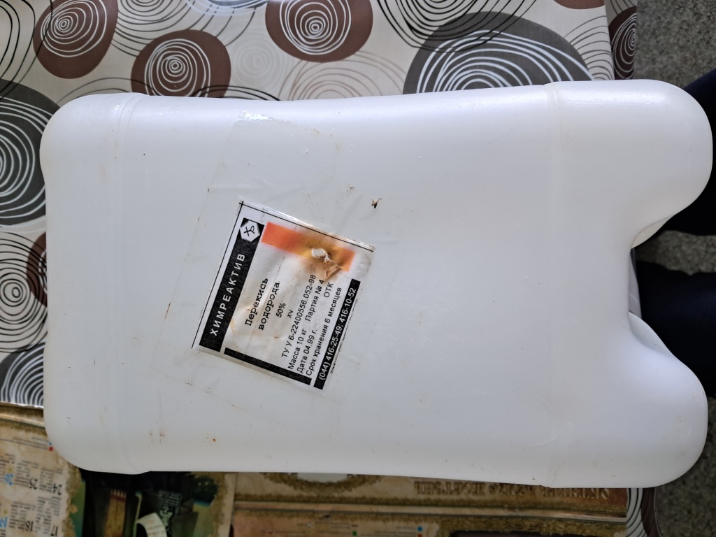

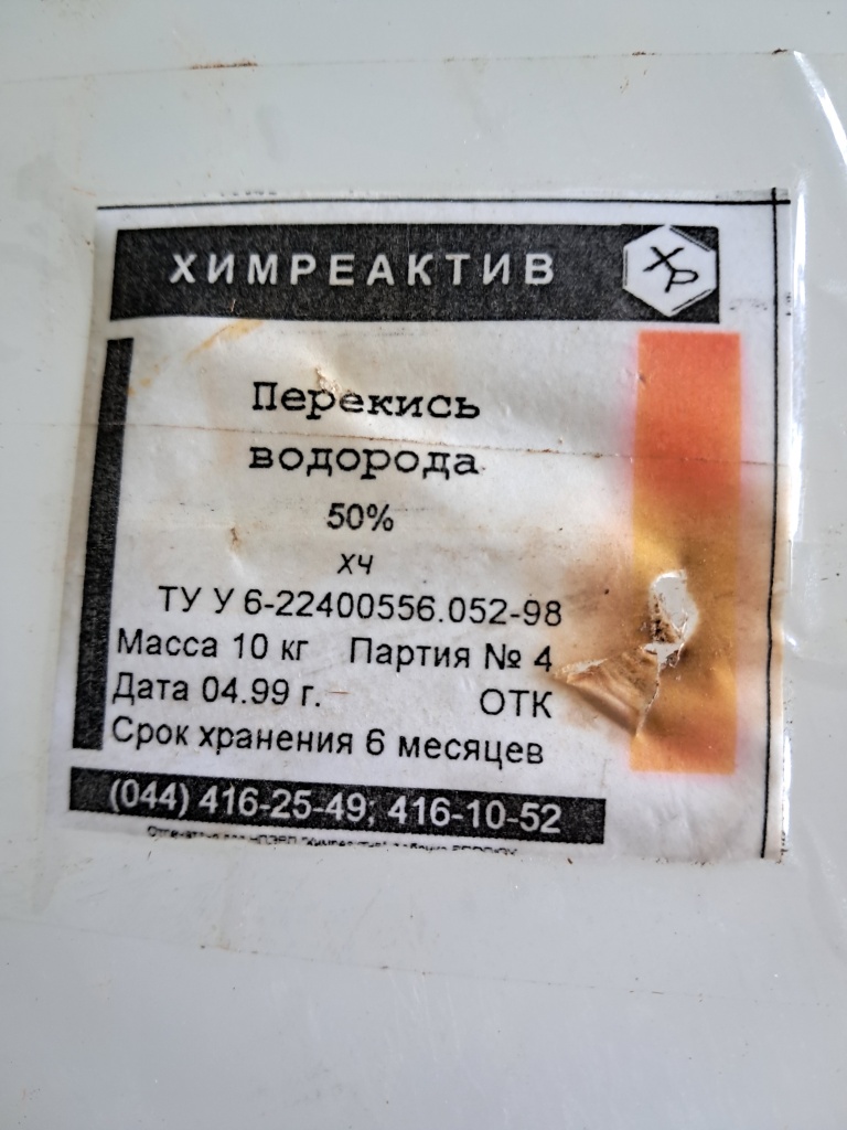

Еще одна загадка: что было в этой канистре?
Подсказка: канистра треснула не случайно, такие случаи на форуме уже обсуждалось.
PostPosted: 18 Jun 2024 21:01
Posts: 7064
Я, кажется, знаю ответ, сам с таким сталкивался. Причем в моем случае бак был где-то на 1/3 полон и треснул в верхней части около ручки, просто не выдержал механического воздействия на ставший хрупким пластик.
Кстати, продолжительное пребывание такого пластика на солнечном свету дает схожий эффект.

Похоже на пергидроль.
Храню в морозильнике. Надеюсь до охрупчивания пластика не дойдёт.

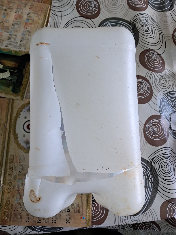

Разбирал залежи, которые остались после предшественников, ругался. Сбылась мечта идиота:
- Хотел лабораторию,
- Нате. Получите (можете даже не расписываться)...
Зато хлам разгребать пришлось. Причем посторонним людям доверить уборку в лабе нельзя, поскольку это чревато. В числе остального нашел треснутую канистру. Сначала хотел просто выбросить, но потом появилась интересная догадка... по поводу причины трещин. Как можно видеть из фото, догадка подтвердилась.
P.S. Я тоже храню перекись в холодильнике (не в морозилке) в пластиковой бутылке, количество такое, что, если треснет, то это не фатально. Еще храню в холодильнике (вместе с продуктами) 5-л канистру с аммиаком. При комнатной Т крышка сильно травит, а в холодильнике пока нормально.
