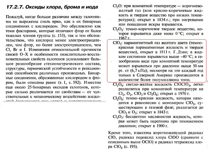

50 мм.рт.ст. это около 7 кПа. Идеально подходит диоксид хлора (ClO2).
И как это у вас получается??!
Таки да, он самый:
(Гринвуд, Эрншо "Химия элементов", Т.2, стр. 187)
