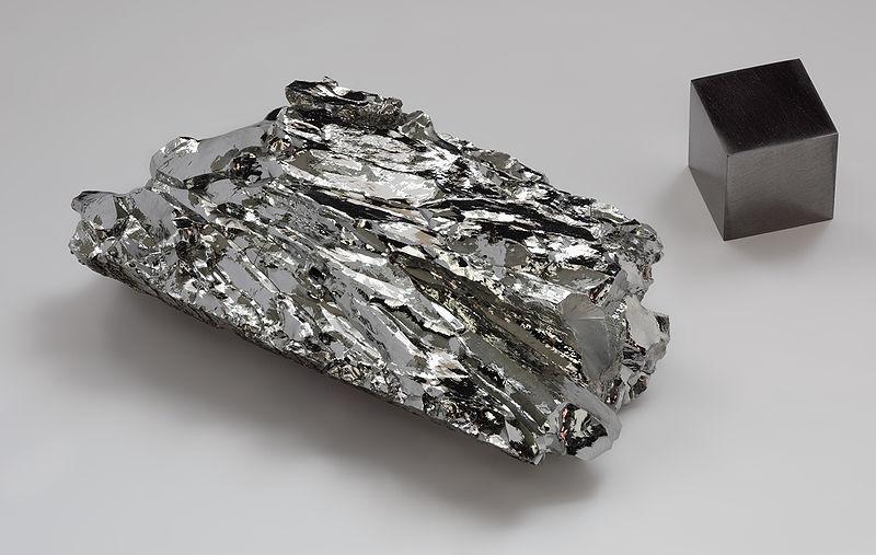

Его назвали свинцом, т. к. сульфид его похож был на PbS

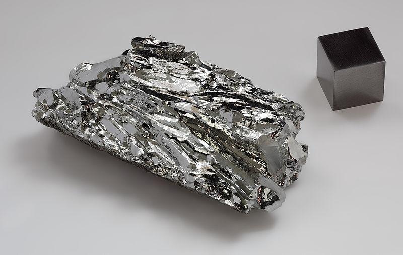

Свинец по-гречески - молибдос
Из молибденита MoS2, как и из свинца и галенита PbS делали палочки для письма.
 Post subject: Re: Фотозагадки
PostPosted: 03 Jun 2010 13:34
Joined: 14 May 2010 19:24
Posts: 787
Location: Армения
Правильно молибден
Эти палочки назывались стилосами, отсюда слово стиль (из каллиграфического стиля)

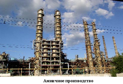

Долгое время в качестве катализатора синтеза аммиака из азотно-водородной смеси использовали железо (и до сих пор используют). Недостаток этого катализатора в том, что процесс необходимо вести при высокой температуре и под высоким давлением (до 1000 атм.). Эти условия необходимо создать в большом аппарате, который называется колонна синтеза аммиака.
Первые колонны синтеза аммиака очень часто взрывались. Дело в том, что водород при высоких температурах и давлениях вытягивает из стали углерод, превращая ее в мягкое железо, которое не выдерживало нагрузок.
Эту проблему решили с помощью специальной конструкции аппарата, сделав его с двойными стенками. Давление воспринимали только внешние стенки, которые соприкасались с холодной смесью. На внутренние горячие стенки, в которых проходила реакция, смесь давила с обеих сторон одинаково.
Вторая проблемой состоит в том, что железный катализатор очень легко отравляется соединениями серы или кислорода (например, водой) и исходную смесь нужно очень тщательно очищать.
Сейчас начали использовать рений на активированном угле, это позволило снизить давление.
Однако, есть еще один металл, который является хорошим катализатором синтеза аммиака, и при этом он сравнительно не дорогой.
Однако, этот металл, почему-то не применяется как катализатор синтеза аммиака. На фотографии показан оксид этого металла.

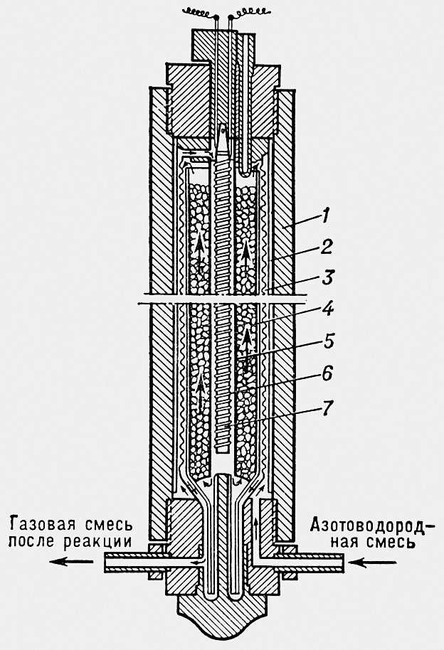

На случай, если кому интересно:
Колонна синтеза аммиака
File comment: Колонна синтеза аммиака
Колонна для синтеза аммиака под высоким давлением: 1 — корпус колонны; 2 — изоляционная труба; 3 — теплообменная труба; 4 — катализаторное пространство; 5 — центральная труба; 6 — спираль нагрева; 7 — стальной стержень. Движение реакционной смеси указанно стрелками.

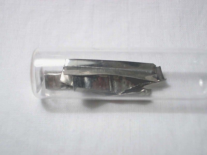

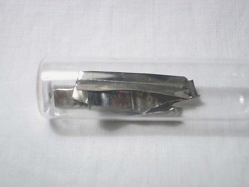

Сплав содержащий 35% этого металла имеет меньший коэффициент темп. расширения чем используемый как эталон сплав 10%-90% иридия и платины.,
28% сплав не способен к намагничиванию.,
Отравление этим металлом гразит слепотой, так как он имеет свойство накапливаться в роговице.
Ф.Геббель
PostPosted: 06 Jun 2010 09:13
Joined: 05 Jun 2010 08:36
Posts: 11
Ответ на фотозагадку - НИКЕЛЬ.
Хороший материал (ИМХО) по экологии никеля:
_ttp://www.altermed.ru/articles.php?cid=3560
PostPosted: 06 Jun 2010 10:06
Posts: 69170
Выделил обсуждение токсикологии никеля в отдельную тему:
viewtopic.php?f=21&t=516
