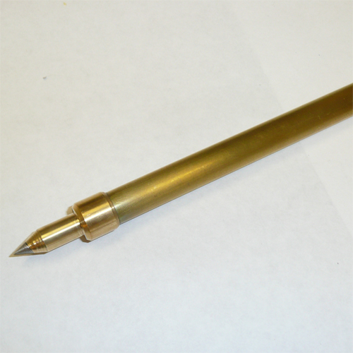

File comment: Бронза
Эта бронза интересна тем, что в ней нет ни грамма меди.

Вольфрамовые бронзы NaxWO3

Правильно!

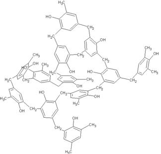

Это ядовитое, канцерогенное но широко используемое вещество.

Фенолформальдегидная смола?

Да, она самая - равновесный полимер, он находится в равновесии со своими мономерами- фенолом и формальдегидом, т.е. содержит их в полимере. Фенол - таксичен, формальдегид - канцерогенен, оба они постепенно улетучиваясь оказывают вредное действие, и несмотря на это он находит широкое применение.

Да, ДВП,ДСП и многое другое делают на основе этого полимера.

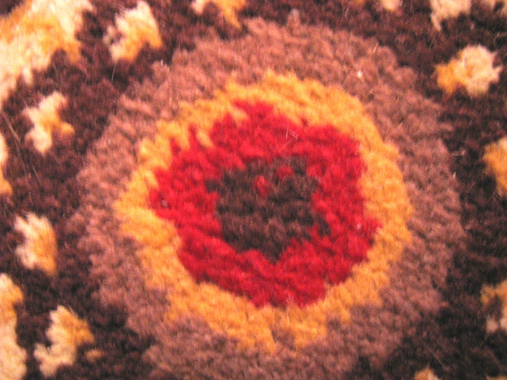

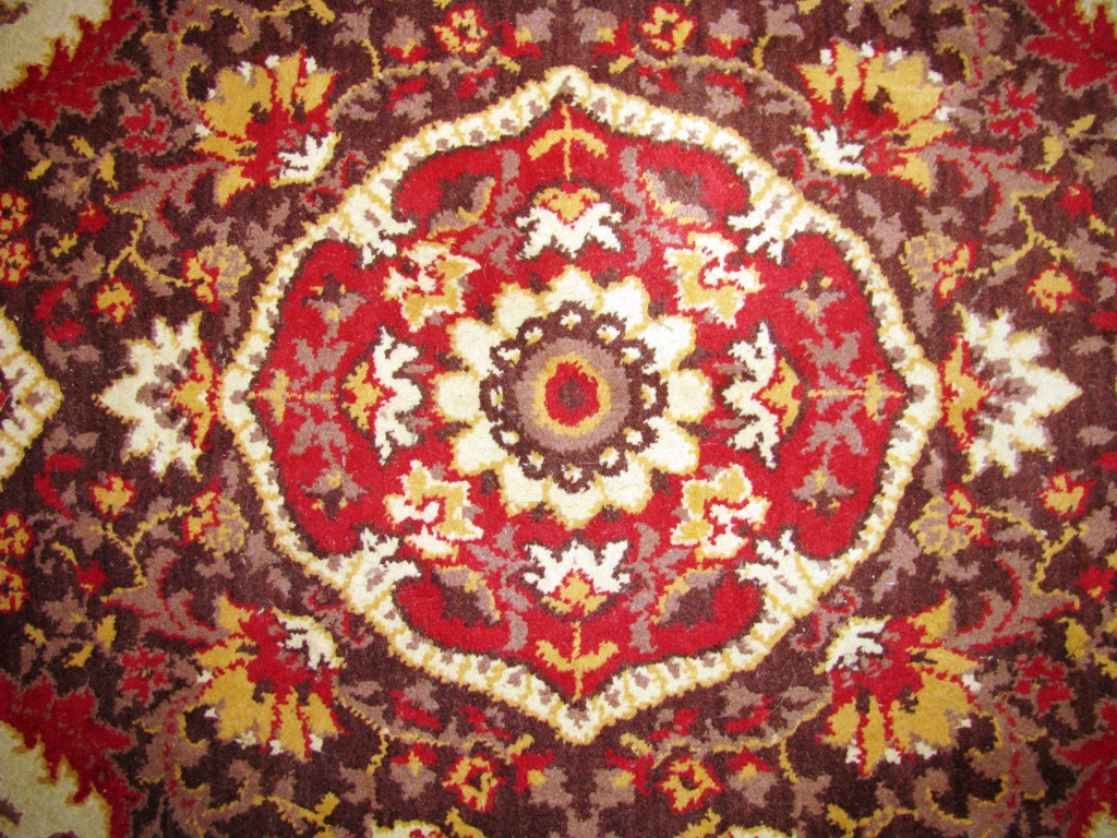

Перед вами фотография ковра. Какой метод анализа это напоминает?

Судя по рисункам,узор на коврах располагается кольцами.
Может быть,это кольцевой метод анализа?

Мысль правильная, но называется он по другому

Капельный метод?

Это круговая хроматография - разновидность бумажной или тонкослойной хроматографии (ТСХ). В центр бумаги или пластинки для ТСХ наносится анализируемый раствор. Когда пятно высохнет, с помощью капилляра в центр пятна подается растворитель.

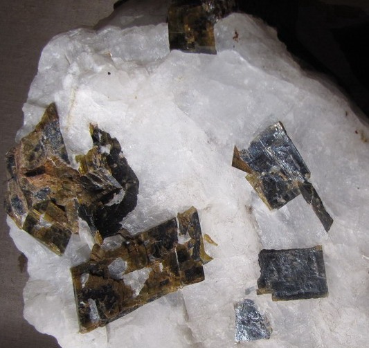

На фотографии холодный камень

Лёд?

Он не содержит ни водорода, ни кислорода

Хлорид натрия?

мрамор? СаСО3
