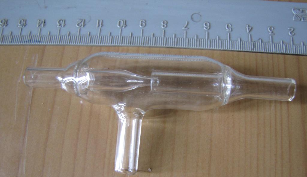

На этот раз вопрос сложный:
Для чего предназначено это приспособление? Какой принцип его действия?
Обратите внимание: линейка сфотографирована не даром.
 Post subject: Re: Фотозагадки
PostPosted: 29 Jan 2010 19:53
Joined: 14 Nov 2009 11:02
Posts: 161
Location: Тюмень
Vladimir, не такое ли приспособление, вернее, его подобие вы предлагали смастерить в одном из номеров журнала?)) из шприца и капельницы?)) Водоструйный насос)
PostPosted: 29 Jan 2010 20:45
Posts: 69151
Действительно фотография этого приспособление была использована, чтобы показать принцип работы водоструйного насоса. Но это не водоструйный насос.
В водоструйном насосе внешний капилляр имеет диаметр примерно 3 мм, внутренний - около 1 мм.
Если удастся найти стеклянную водоструйку я выложу фото.
PostPosted: 30 Jan 2010 01:22
Joined: 14 Nov 2009 16:58
Posts: 85
Location: Волгоград
Может воздухопродувка? Понятно, что принцип действия основан, как и у насоса, на уравнении Бернулли и принципе Вентури.
PostPosted: 30 Jan 2010 11:38
Posts: 69151
Нет, не воздуходувка, но принцип работы действительно основан на уравнении Бернулли.
Подскажу: эта штука необходима для экспериментов с газовыми смесями (катализ, адсорбция и т.п.)
PostPosted: 06 Feb 2010 13:46
Posts: 69151

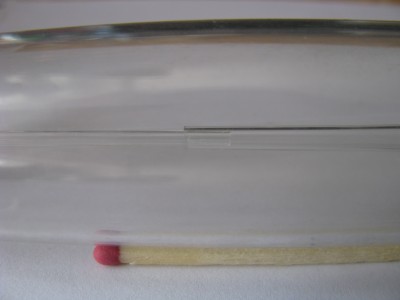

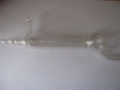

Вот фотографии водоструйного насоса:
File comment: Водоструйный насос
Как видите, капилляр водоструйного насоса намного тоньше, чем в неизвестном устройстве на предыдущей странице.
Не буду затягивать с ответом:
File comment: Приспособление для приготовления газовых смесей
Это устройство предназначено для получения газовых смесей с низким содержанием одного из компонентов.
Газ-носитель подают через центральную трубку, а микрокомпонент - через боковой патрубок. За счет разрежения, которое создается в капилляре микрокомпонент всасывается в систему.
Давление микрокомпонента низкое, поэтому если взять простой тройник, микрокомпонент не сможет преодолеть давление газа-носителя и не будет поступать в систему.

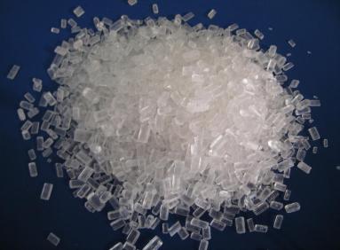

Новая загадка:
Это вещество иногда называли антихлор.
PostPosted: 06 Feb 2010 15:04
Posts: 85
Location: Волгоград
это кристаллы тиосульфата натрия
