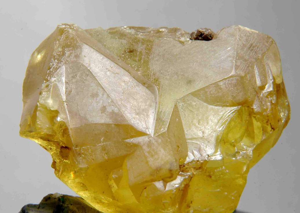

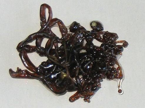

File comment: Пластическая сера - flickr.com
Пластическую серу получают быстро выливая расплав серы в воду. Через несколько дней пластическая сера переходит в стабильную ромбическую модификацию

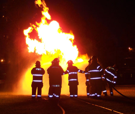

File comment: Некоторым людям этой профессии ОНО спасло жизнь. Применяется сравнительно недавно.

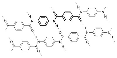

это полимер, синтетический. ЭТО в наше время заменяет Стальные доспехи Средних Веков. Точнее оно входит в состав этого комплекса и является его основой, если можно так сказать.

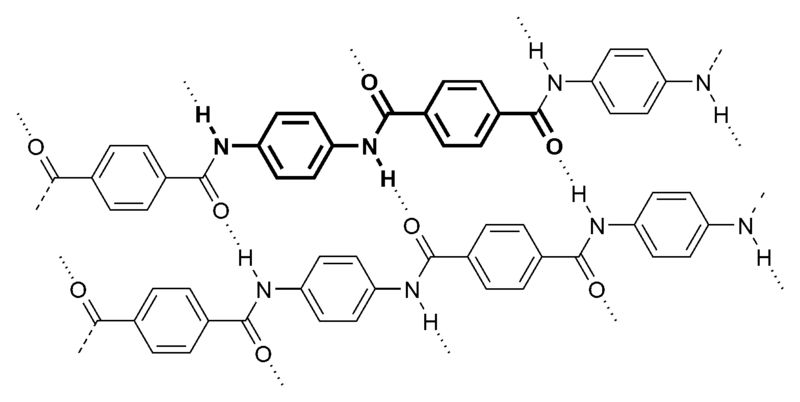

Возможно имеется ввиду полипарафенилентерефталамид, он же арамид или кевлар

Да, арамид. Применяется в создании бронежилетов, так же он имеется и в некоторой экипировки пожарных.

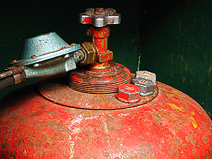

File comment: Газ

Органическое вещество сравнительно простого строения. Состоит из четырех химических элементов.

Горчичный газ -Иприт
S(CH2CH2Cl)2
Боевое отравляющее вещество времён Первой мировой войны.

Не только времен первой мировой - иприт активно использовали во время Ирано-Иракской войны (1980-1988 гг), а также в других конфликтах. Сейчас известно много боевых ОВ, которые значительно эффективнее иприта, но иприт прост в изготовлении и довольно устойчив.

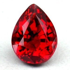

Posts: 69172

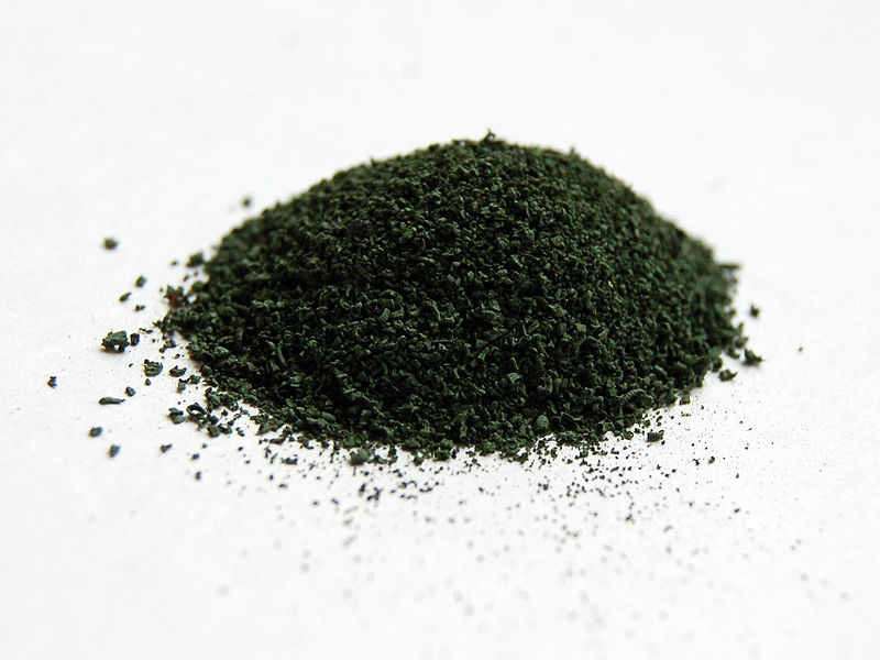

Это вещество образует твердый раствор замещения с оксидом алюминия. Если этого вещества много, цвет твердого раствора зеленый, мало (доли процента) - красный.

Наверное,это оксид хрома Cr2O3
А твёрдый раствор замещения,вероятно, рубин .

Хром (III) способен замещать часть алюминия в кристаллической решетке природного оксида алюминия (корунд). В результате получается минерал красного цвета, который называется рубин.
File comment: Кристалл рубина
Искусственно можно получить корунд с более высоким содержанием хрома, чем в природном рубине, только такой оксид алюминия имеет не красный, а зеленый цвет.
Искусственные рубины выращивают по методу Вернеля их очень сложно отличить от природных.
