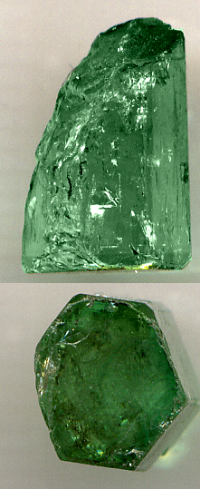

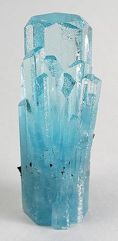

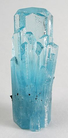

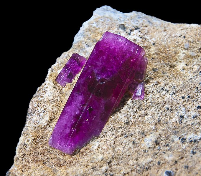

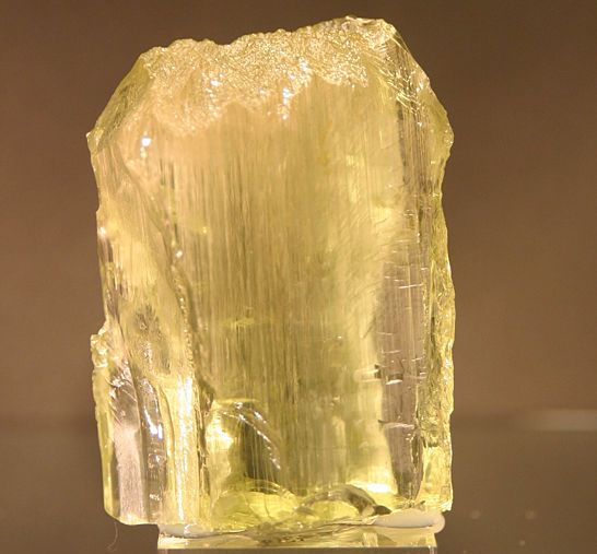

Это все разновидности одного и того же минерала

PostPosted: 04 Jul 2010 16:57
Очевидна только его гексагональная сингония.
О большем судить не берусь. Да и в этом могу ошибиться.
Камни-аквамарины.
Минерал-берилл.
С уважением,Глущенко Антон.
PostPosted: 04 Jul 2010 17:24
Первый - аквамарин, второй - изумруд, третий - гелиодор. Какую разновидность берилла представляет третий образец - не знаю.
PostPosted: 04 Jul 2010 17:35
Posts: 69261
Минерал - берилл Al2[Be3(Si6O18)] (сингония гексагональная)
Разновидности:
Аквамарин (фото 1-5). Окраска цвета морской волны, обусловлена примесями железа.
Изумруд (укр. смарагд) (фото 1-6). Кристаллы зеленого цвета, ценятся тем дороже, чем интенсивнее окраска. Содержит примеси железа, ванадия, хрома
Биксбит «красный изумруд» (фото 1-7). Содержит примеси марганца.
Гелиодор (фото 1-8). Имеет желтый, золотисто-желтый, оранжево-желтый цвет. Окраска обусловлена небольшим количеством железа (III)

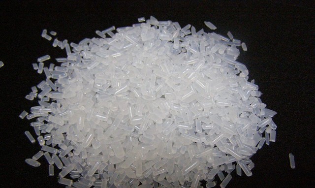

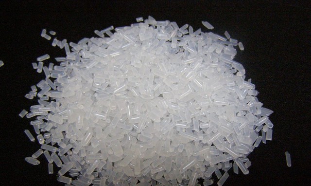

Из этого вещества (только с меньшей молекулярной массой) в Германии раньше делали свечи (а возможно и до сих пор делают).
PostPosted: 04 Jul 2010 21:29
Joined: 18 Apr 2010 19:26
Posts: 923
Location: Кострома-Калуга
Стеарин.
PostPosted: 04 Jul 2010 21:33
Posts: 69261
Эти гранулы не похожи на стеарин.
PostPosted: 04 Jul 2010 21:38
Posts: 923
Желатин.
PostPosted: 05 Jul 2010 00:32
Полиэтилен?
PostPosted: 05 Jul 2010 09:32
Posts: 69261
Согласно книги Э. Гроссе, X. Вайсмантель Химия для любознательных. Основы химии и занимательные опыты.
viewtopic.php?f=6&t=91&p=1379#p1379
в Восточной Германии (бывшая ГДР) свечи делали из полиэтилена с более низкой молекулярной массой, по сравнению с полиэтиленом, который идет на изготовление пластмассы.
Кстати полиэтилен со степенью полимеризации порядка 10 ( т.е. -[CH2-CH2]10- ) при комнатной температуре жидкий.
А почему? Ведь такой "полиэтилен" лично я назвал бы скорее грязным эйкозаном, а он плавится при 36оС. Примеси, конечно, понизят Tпл, но неужели на десяток и больше градусов?
Насчет именно 10 - я точно не уверен, возможно и 8, но главное в другом - такой полиэтилен фактически не является алканом - ведь к концу цепи может прицепится что угодно, а цепь не такая уж и большая.

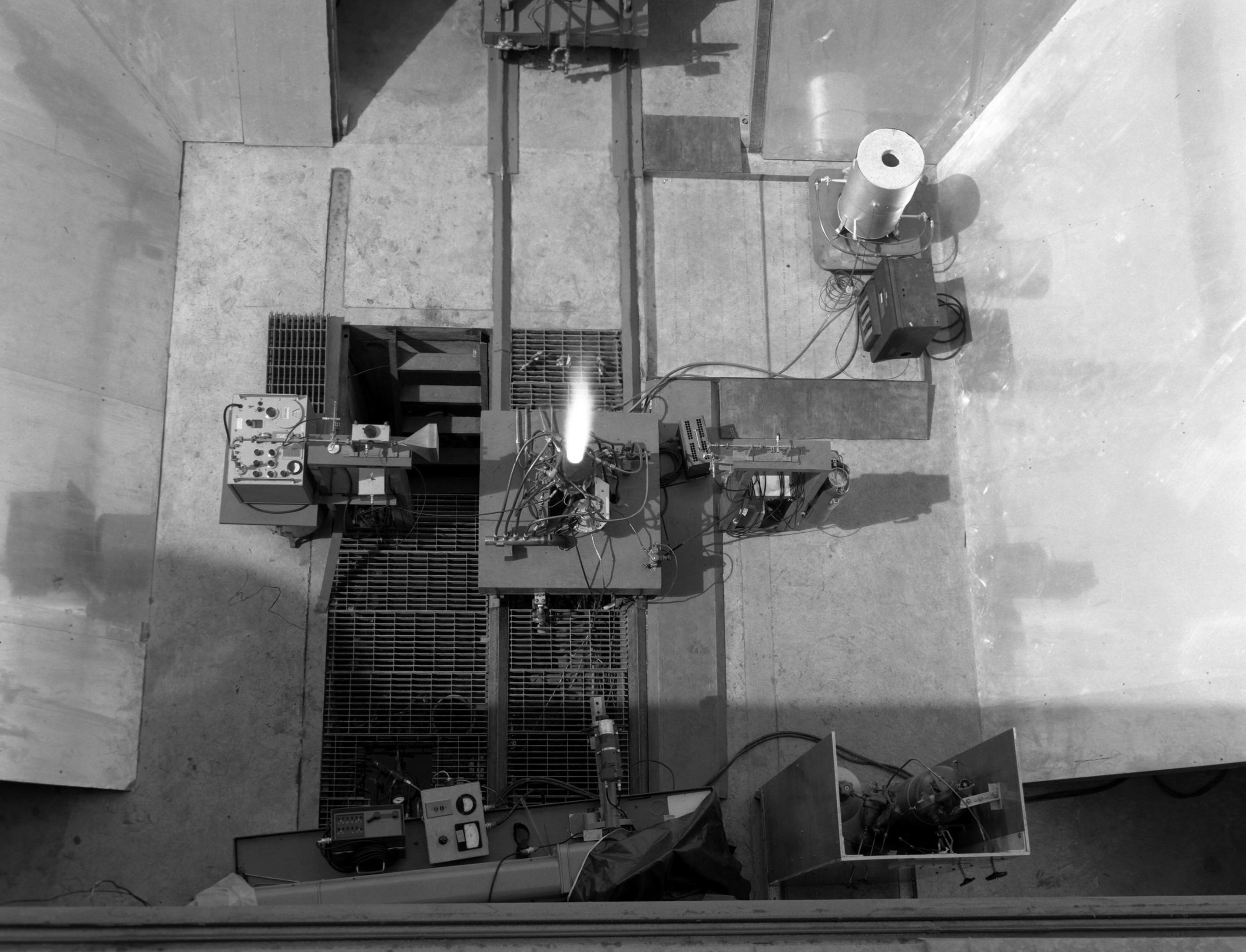

Это неорганическое вещество дает очень горячее пламя (фото), способно полимеризоваться, при гидролизе оно превращается в органическое соединение.
PostPosted: 05 Jul 2010 13:53
Joined: 19 Apr 2010 12:35
Posts: 224
Location: Элиста
Карбид кальция.
PostPosted: 05 Jul 2010 14:01
Posts: 69261
Карбид кальция сам по себе не горит, и не полимеризуется.
