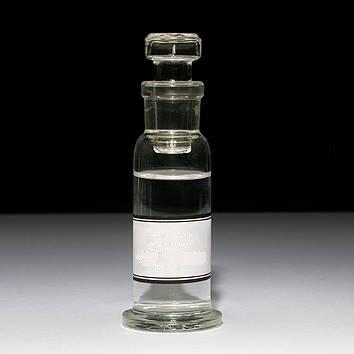

Если к этому известному и распространенному органическому соединению прилить простое вещество, образуется известный лакриматор (вещество со слезоточивым действием).
P.S. Когда-то пробовал
PostPosted: 15 Jul 2010 18:28
Ацетон + бром -> бромацетон.
И как вчепятления?
PostPosted: 15 Jul 2010 18:33
Posts: 69260
И как вчепятления?
Разочаровало. Слезоточивый эффект был, но не такой уж сильный.
Кстати, если приливать бром к ацетону резко и без охлаждения, реакция идет бурно (с активным выделением HBr).

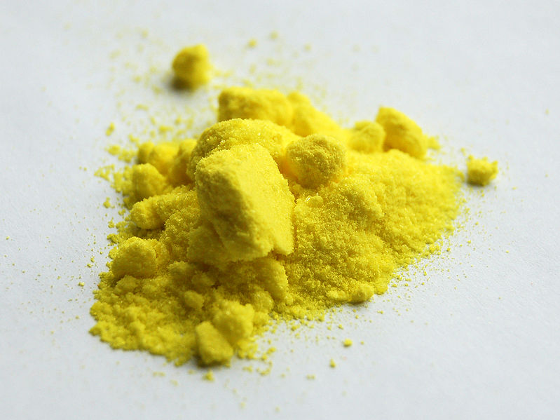

Это вещество применяют в качестве индикатора для определения хлорида путем титрования. Вещество неорганическое и сравнительно распространенное.
PostPosted: 17 Jul 2010 07:52
Joined: 09 Nov 2009 13:28
Posts: 289
Location: Нерехта
Нитрат ртути?...
3) http://xumich.ucoz.ru
PostPosted: 17 Jul 2010 09:06
Posts: 69260
Нет
PostPosted: 17 Jul 2010 09:34
Joined: 14 May 2010 19:24
Posts: 787
Location: Армения
хромат калия
Ф.Геббель
PostPosted: 17 Jul 2010 10:38
Posts: 69260
К раствору, содержащему хлориды, прибавляют хромат натрия (или хромат калия) и титруют его раствором нитрата серебра. Образуется белый осадок хлорида серебра (вернее, взвесь), сам раствор желтый из-за окраски хромата. В момент, когда весь хлорид израсходовался (точка эквивалентности), образуется коричневый осадок хромата серебра Ag2CrO4. Титрование окончено.
Почему хромат серебра не выпадал вместе с хлоридом (или вместо хлорида)? Растворимость хлорида серебра AgCl гораздо меньше, чем хромата Ag2CrO4, поэтому хлорид выпадает первым.
Анализ носит название "Определение хлорида методом Мора", а сам метод называется осадительное титрование.
Когда работал на хладокомбинате, занимался подобными анализами довольно часто, например, при определении содержания соли в колбасе или рыбе.
Если кого интересуют подробности, нашел в сети реферат:
File comment: Аргентометрия
Аргентометрия.rtf [149.55 KiB]
Downloaded 505 times

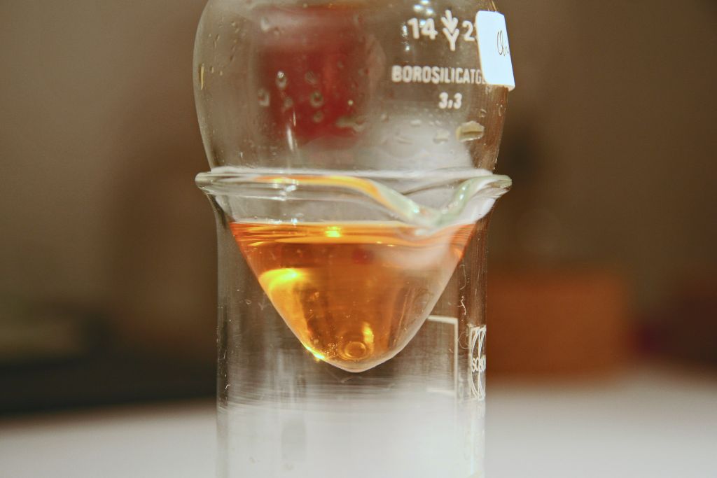

"Форменная" кислота
PostPosted: 17 Jul 2010 11:25
Joined: 27 Feb 2010 12:42
Posts: 67
Муравьиная кислота?
PostPosted: 17 Jul 2010 16:28
Редактор
Joined: 05 Nov 2009 18:39
Posts: 279
По английски муравьиная кислота formic acid
