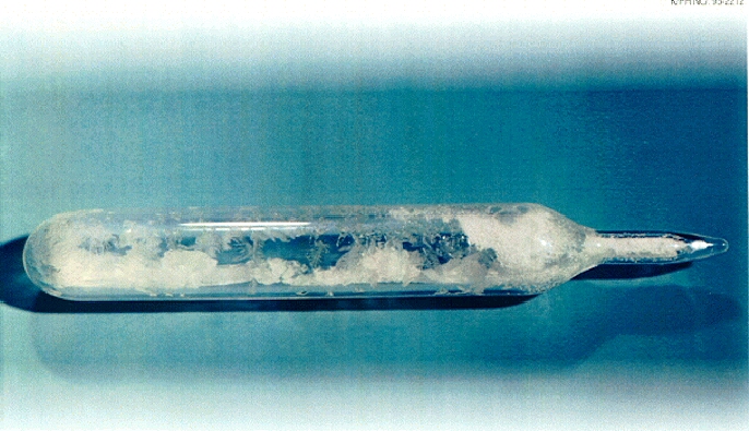

Это вещество используют для фракционирования изотопов.

Похоже на SO3.
С уважением,Глущенко Антон.
PostPosted: 26 Jul 2010 20:06
Posts: 69257
Нет. Вспомните, какие изотопы (и для каких целей) фракционируют.

На воду замороженную похоже.

Вряд ли кто-то стал бы запаивать в ампулу лед.
PostPosted: 27 Jul 2010 08:04
Posts: 69257
Подсказка: вещество твердое, но при нагревании летучее. Это очень важно, поскольку не так-то много летучих соединений этого элемента.
PostPosted: 27 Jul 2010 08:27
Остается только UF6. По-моему, уж чересчур очевидно.
PostPosted: 27 Jul 2010 11:54
Posts: 69257
Гексафторид урана применяется для разделения изотопов 235U и 238U.

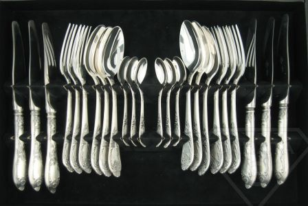

Этот сплав часто используют для имитации серебра.

Мельхиор.

Мельхиор - сплав меди и никеля, иногда содержит железо и марганец. Большинство современных монет серебристого цвета состоят из мельхиора (обычно 75 % меди и 25 % никеля с незначительными добавками марганца). Из мельхиора изготовляют также ювелирные изделия, посуду, термогенераторы, точные резисторы и др.

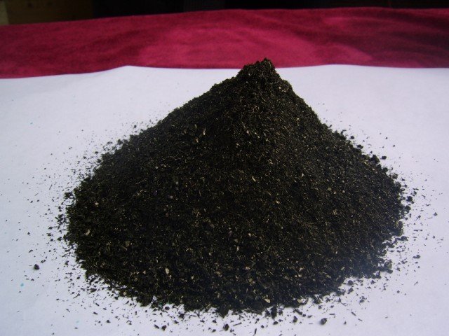

На фотографии соединение металла, который является важным компонентом танковой брони, стволов пушек и т.п.
О каком металле и каком его соединении идет речь?
PostPosted: 27 Jul 2010 16:11
Joined: 18 Apr 2010 19:26
Posts: 923
Location: Кострома-Калуга
Марганец.А вещество на перманганат калия похоже.
PostPosted: 27 Jul 2010 16:45
Posts: 69257
Правильно.
