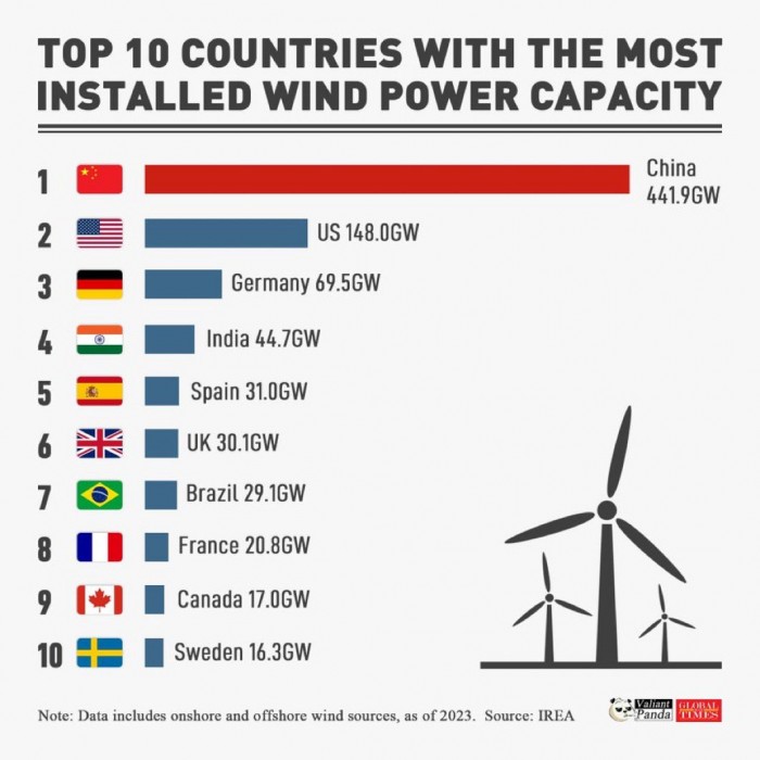

Китай явно доминирует в мировой гонке за энергию.
Установленная мощность Китая сейчас достигла рекордных показателей ~3,75 терават; причем в течение последних 8 лет эти объемы фактически выросли в два раза!
Для сравнения, это почти в 3 раза больше, чем у США, мощность которых составляет ~1,30 ТВт: около 1,33 ТВт в 2024 году и прогнозируется около 1,37 ТВт к концу 2025 года (APPA).
По данным Всемирной ядерной ассоциации, в Китае сейчас строятся 34 ядерных реактора - больше, чем у следующих 9 стран вместе взятых.
Еще 46 новых реакторов запланированы, а по некоторым данным, около 200 реакторов «запланированы или предложены к строительству».
В то же время в США в настоящее время не строится ни одного крупного ядерного реактора.
Для понимания масштаба. Общая установленная мощность в Европе (включая ЕС, Великобританию, Украину и другие страны континента) составляет ~1,5 ТВт по состоянию на 2024 год, и, вероятно, достигнет ~1,55 ТВт к концу 2025 года с учетом прироста (по данным Ember, Eurostat, IRENA).
Таким образом, Китай по данному показателю сейчас в 2,42 раза превосходит Европу и 2,74 раза США.
Даже суммарно Европа и США вместе взятые сейчас уже не дотягивают до Китая: 1,55+1,37=3,12 ТВт против 3,75 ТВт.
Почему это важно?
Напомню. Способность к использованию определенного количества энергии - это один из важнейших (если не главный!) признаков уровня развития цивилизации
