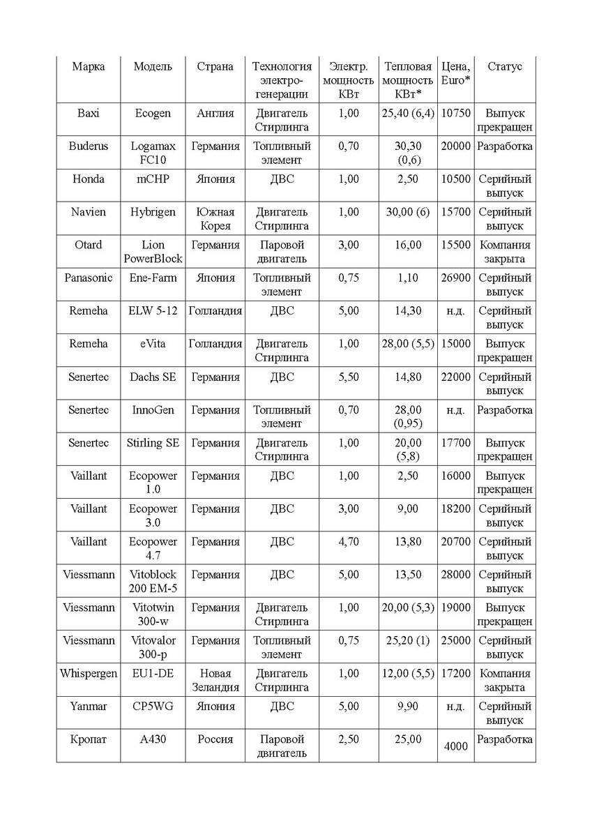

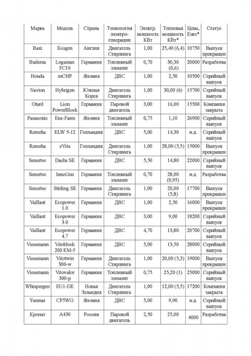

Занятная статья на тему автономного энергоснабжения домохозяйств:
https://dzen.ru/a/XKEhUxhDDQCzHqvg?yscl ... 7711528972
особенно интересна сводная таблица
https://avatars.dzeninfra.ru/get-zen_do ... scale_1200
(нехудо было бы ее выкачать).
Стоит отметить разнообразие технологий, причем архаичные (паровые машины) идут наравне с высокотехнологичными (топливные элементы и двигатели Стирлинга).

Posts: 67198
 Post subject: Re: Источники энергии
PostPosted: 03 Feb 2026 15:00
Posts: 1852
Владимир, спасибо за таблицу!
А то у нас тут ситуация с Интернетом довольно своеобразная.
PostPosted: 03 Feb 2026 15:03
Posts: 67198
Без проблем.

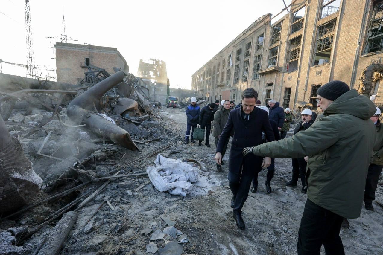

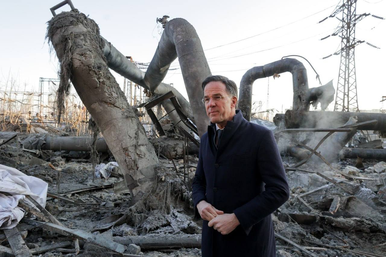

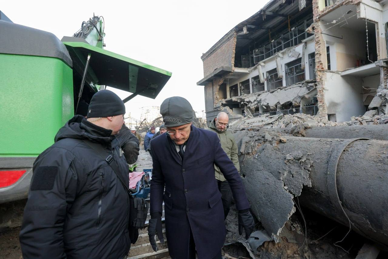

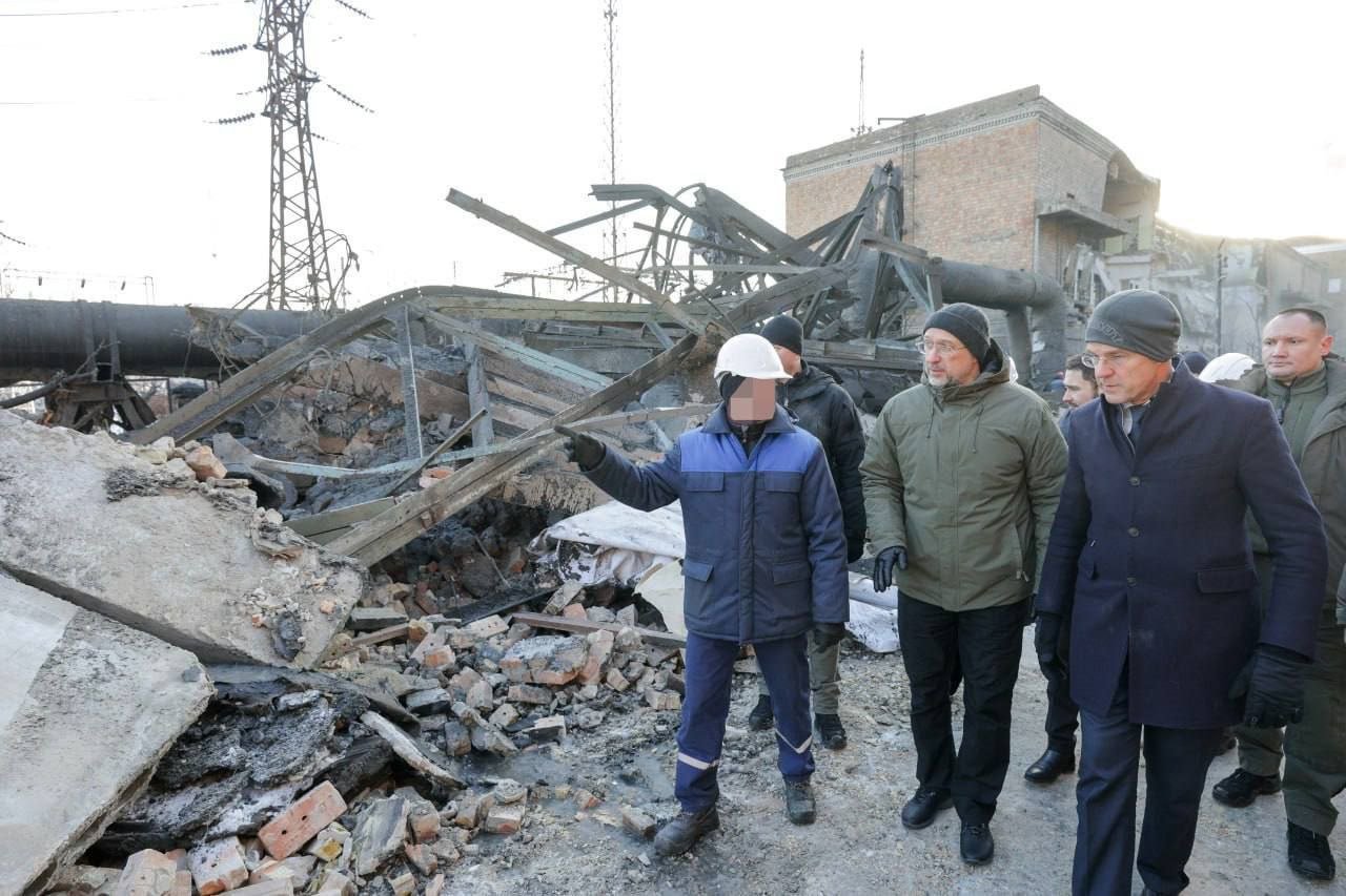

Появились кадры экскурсии, которую провели для генсека NATO на одной из киевских ТЭС
Генеральный секретарь пообещал помочь войсками... после окончания войны, когда войска перестанут быть нужны (пока враг не соберет новую группировку).
Сейчас? Желаю удачи и хорошего настроения.

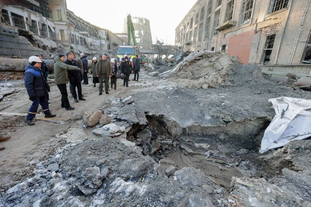

Еще фото Дарницкой ТЭЦ в Киеве:

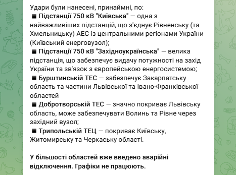

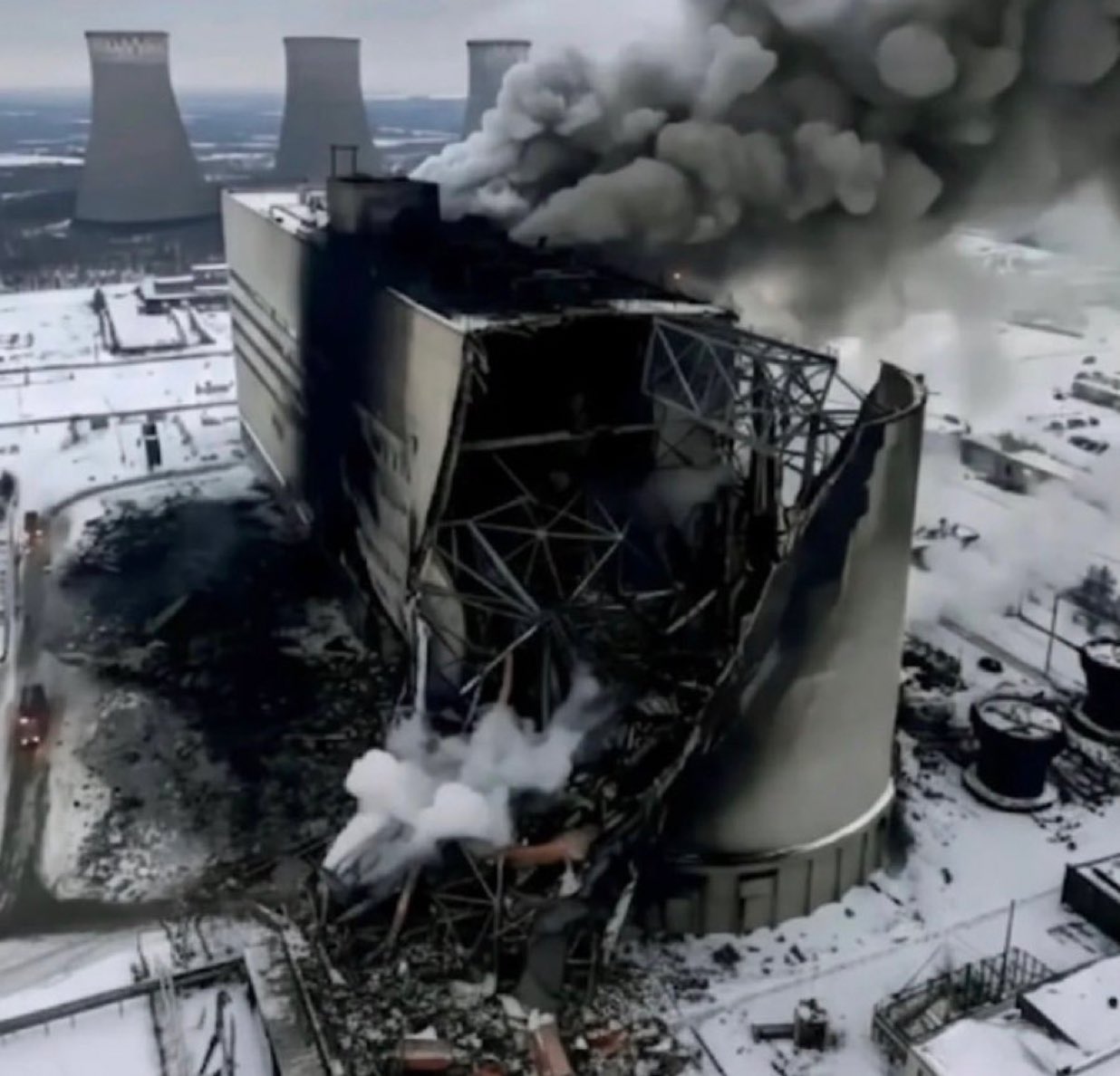

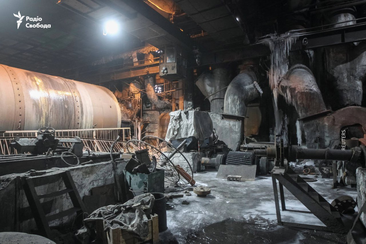

Харьковская ТЭЦ, разрушенная ракетами русских
