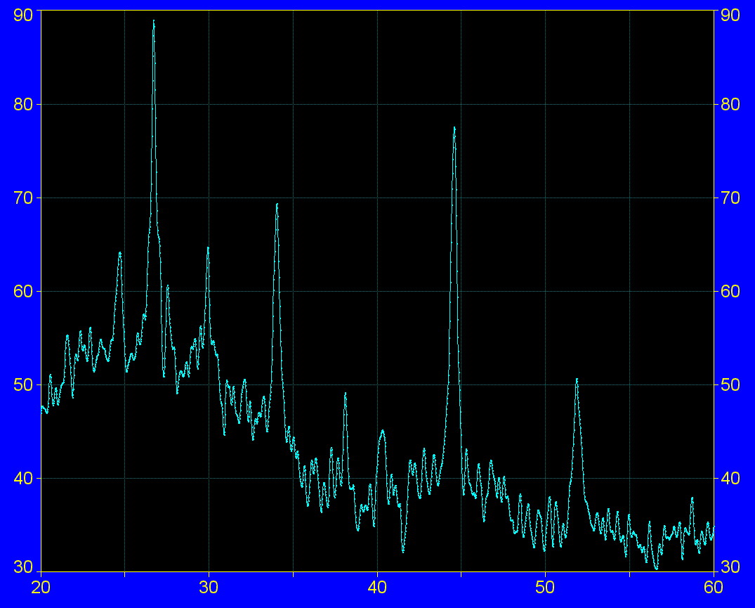

Изобразил график в Table Curve - довольно четкие пики:

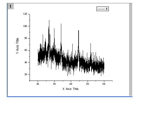

Ну - с, приступим!
Импортирую .Dat файл в Origin. Строю график.
Дальше, как я понимаю, необходимо это дело аппроксимировать? А функцию какую брать?
File comment: по полученным данным
 Post subject: Re: Расчет по дифрактограммер
PostPosted: 22 Apr 2010 11:46
Posts: 69190
Необходимо промерить центры масс рефлексов (2 тетта). Для симметричных пиков они совпадают с координатами вершин.
Раньше это делали линейкой, но в Ориджине (и аналогичных программах) есть средства для измерения координат точки.
У вас на рентгенограмме что-то много рефлексов. Или это смесь фаз, или значительная примесь аморфной фазы или прибор дает сильный фон.

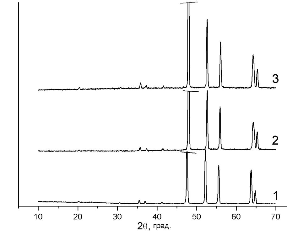

Вот например, рентгенограмма фосфидов кобальта-никеля:
File comment: Рентгенограмма

PostPosted: 22 Apr 2010 12:39
Joined: 17 Apr 2010 02:36
Posts: 18
Согласен,моя рентгенограмма по сравнению с идеальным вариантом, две большие разницы. Но все же, от 20 до 40 градусов рентгенограмму можно отрезать, мы считаем, что это стекло, на которое мы осаждали образцы. Получается 2 пика на 44 и 52 градуса; фон большой, факторов появления такого фона предостаточно, но что сделали, то и приходится обработать.

PostPosted: 22 Apr 2010 12:54
Posts: 18
Инструмент Screen Reader нашел, получил координаты этих пиков. d посчитаю. Спасибо!
