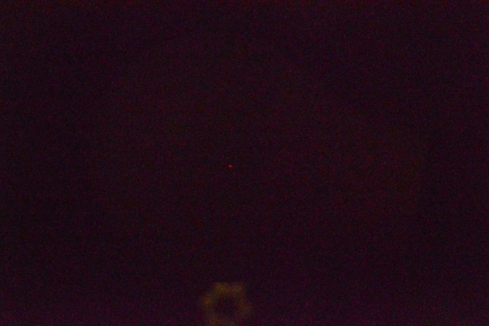

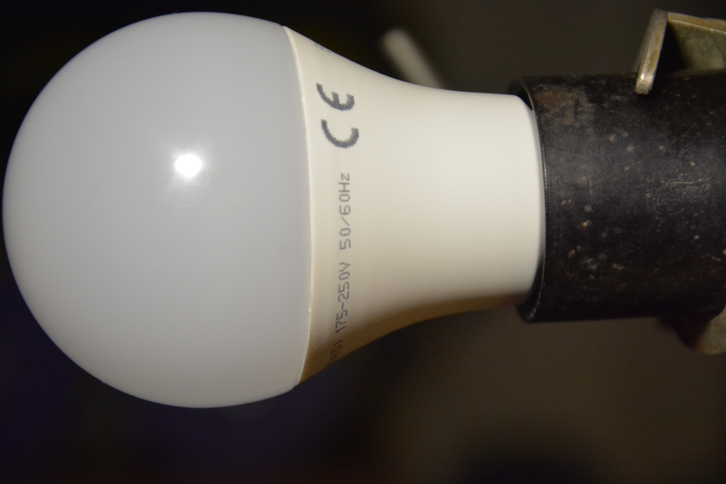

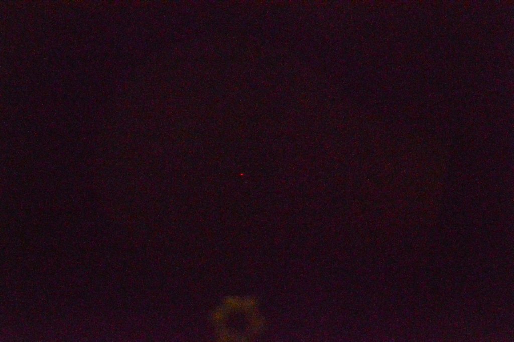

Лампа и патрон:

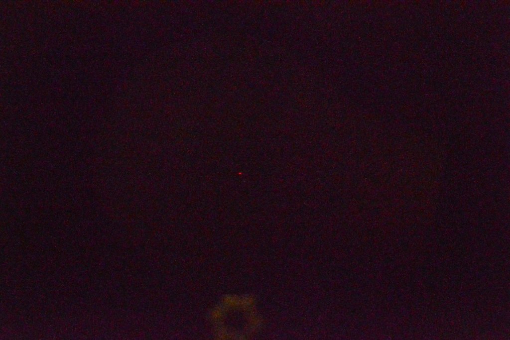

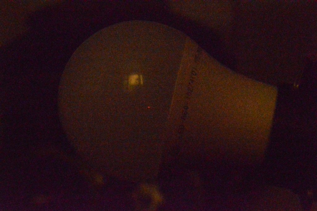

Лампа и патрон в умеренной темноте (шторы не закрыты, в комнату проникает свет уличных фонарей)
Это же в темноте (шторы закрыты, в комнате почти полная темнота, на лампе виден отблеск красного диода, который на кнопке в переноске)

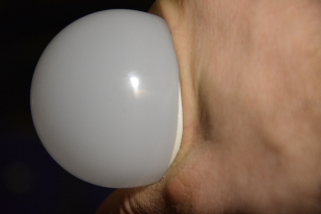

Так нужно взять лампу (вид на свету)

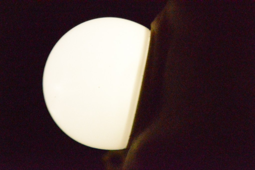

В темноте будет видно, что лампа светится:
Свечение не такое яркое, как на фото - я использовал выдержку 25 секунд (диафрагма 2.0, чувствительность матрицы H-2 (максимум))

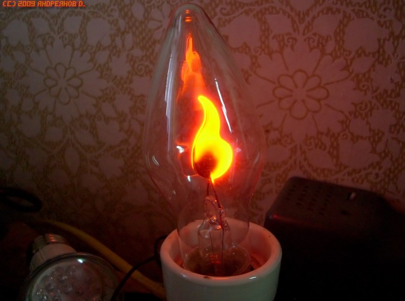

Была у меня раньше декоративная неоновая лампа - примерно такая:
не маленькая лампочка, как в индикаторах напряжения, а большая на 220 В (размером со стандартную лампу накаливания).
Был еще холодильник. Если коснуться ободка холодильника голой кожей - ничего не чувствовалось, но сели коснуться суставом (пальцев или руки) - чувствовался ощутимый "удар током": по-видимому, фаза пробивала на корпус (wellcome to "советское качество").
Так вот, если взять эту лампу за кольцевой контакт в ладонь и коснуться ее центральным контактом ободка холодильника - лампа на 220 В горела в руке. Отчетливо горела, почти, как от включения в розетку. Никаких побочных ощущений при этом не было.

По сути, это такая же "неонка", как и в отвертке-пробнике, которой фазу ищут. Там, наверное, в самой лампе тоже дополнительное сопротивление стоит.
